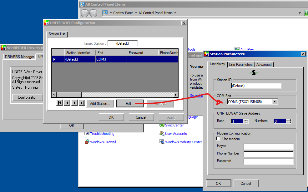

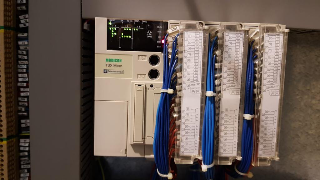

TSX Micro
Antonio An Conti
Antonio An Conti
Salve a tutti i PLC forumisti.
Ho a che fare con un vecchio impinto 2004 che monta un TSX micro Modicon.
Ho un quesito da porre..
Ho installato su Window Vista IL pl 7 vers 4.2 sul pc ho solo porte usb.
Siccome il cliente dista da me molti km vorrei essere certo di potermi collegare con sicurezza.
mi sto procurando un cavo di collegamento TSXPCX3030. TSX.
Volevo chiedere se il suddetto cavo è compatibile con vista?
un immenso Grazie a quelli che mi aiuteranno nella questione.
saluti forumisti
Link al commento
Condividi su altri siti
ciao
a memoria direi di si.
in ogni caso con la macchina virtuale Virtual XP mode di Microsoft funziona.
Qualche volta lo usco ancora.
Il consiglio è cambia il plc
un saluto
Valvolina
Link al commento
Condividi su altri siti
Antonio An Conti
Ciao valvola.
Il PLC non è mio ~ montato su di un magazzino compattabili del 2004
Tutto funziona ancora bene. Io scrissi il programma all' epoca.
La ditta costruttrice ha perso completamente l archivio con i programmi
macchina.
Io lo ho rifatto tutto da capo sulla basse di impianti
simili, io per fortuna un archivio programmi ce l'ho ancora
quindi sfrutto lo stesso plc.
La mia questione nasceva dal fatto che il cliente dista da me molti km
Quindi volevo essere strasicuro. Che tutto vada bene
A casa non posso provare niente non ho un tsx micro
Grazie penso che tu abbia capito.
Saluti
Link al commento
Condividi su altri siti
Antonio An Conti
IMG-20230117-WA0002.thumb.jpg.cbae858bdc6af90649dd8a6301e719d0.jpgByCiao valvola.
Il PLC non è mio ~ montato su di un magazzino compattabili del 2004
Tutto funziona ancora bene. Io scrissi il programma all' epoca.
La ditta costruttrice ha perso completamente l archivio con i programmi
macchina.
Io lo ho rifatto tutto da capo sulla basse di impianti
simili, io per fortuna un archivio programmi ce l'ho ancora
quindi sfrutto lo stesso plc.
La mia questione nasceva dal fatto che il cliente dista da me molti km
Quindi volevo essere strasicuro. Che tutto vada bene
A casa non posso provare niente non ho un tsx micro
Grazie penso che tu abbia capito.
Saluti
Link al commento
Condividi su altri siti
ciao
ad ogni buon conto visto che devi viaggiare parecchio, puoi fare qualche controllo:
- pannello di controllo, poi driver manager
scegli la cartella Unitelway driver e clicca su configuration
ti appare la maschera  per configurare la porta
clicchi su edit e nell com port devi trovare la porta specifica TSXCUSB485
se la vedi li deve andare
un saluto
Valvolina
Link al commento
Condividi su altri siti
