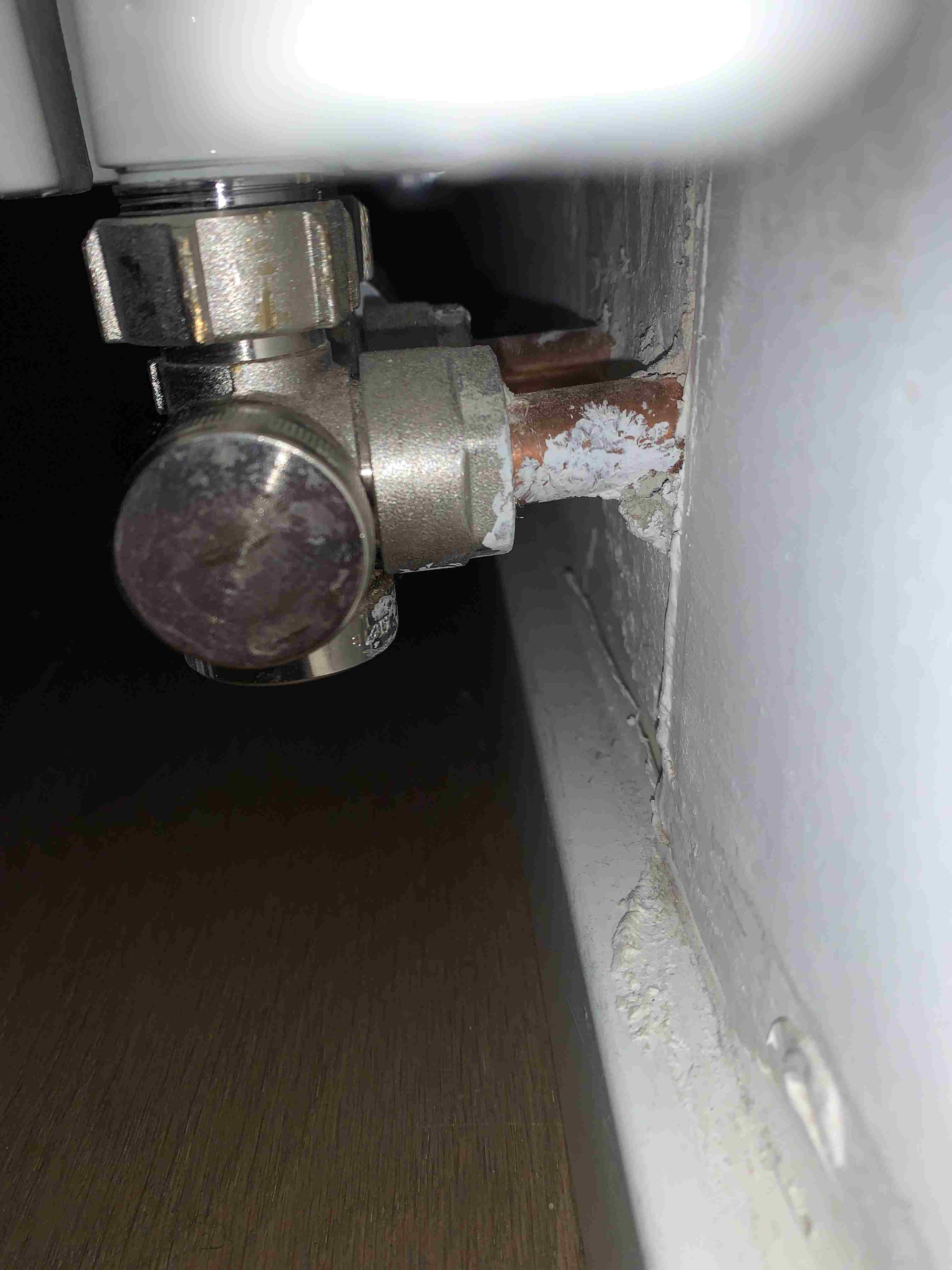

Alessio99999 Inserito: 5 febbraio 2023 Segnala Share Inserito: 5 febbraio 2023 Buonasera a tutti, devo sostituire la valvola del termosifone che vedete in foto, ho gia' quella nuova (con by-pass, impianto monotubo), ma prima di svuotare l'impianto e rimuovere la valvola, vorrei cortesemente sapere se il raccordo verso il muro va sostiuito con uno nuovo. Ricordo che il serraggio e' metallo su metallo (c'e' una boccola all'interno) che lavora sul tubo in rame dal muro per fare la tenuta, ma non sono certo possa essere ri-utilizzato. Grazie in anticipo, Alessio Link al commento Condividi su altri siti More sharing options...
Ivan Botta Inserita: 5 febbraio 2023 Segnala Share Inserita: 5 febbraio 2023 Solitamente la nuova valvola è completa di raccordo e boccola. Link al commento Condividi su altri siti More sharing options...
Alessio99999 Inserita: 6 febbraio 2023 Autore Segnala Share Inserita: 6 febbraio 2023 Buongiorno Ivan, grazie della risposta. La nuova valvola e' compresa di raccordi per il lato termosifone, ma non per il lato muro/tubi in rame. Un saluto, Alessio Link al commento Condividi su altri siti More sharing options...
