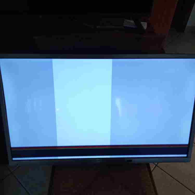

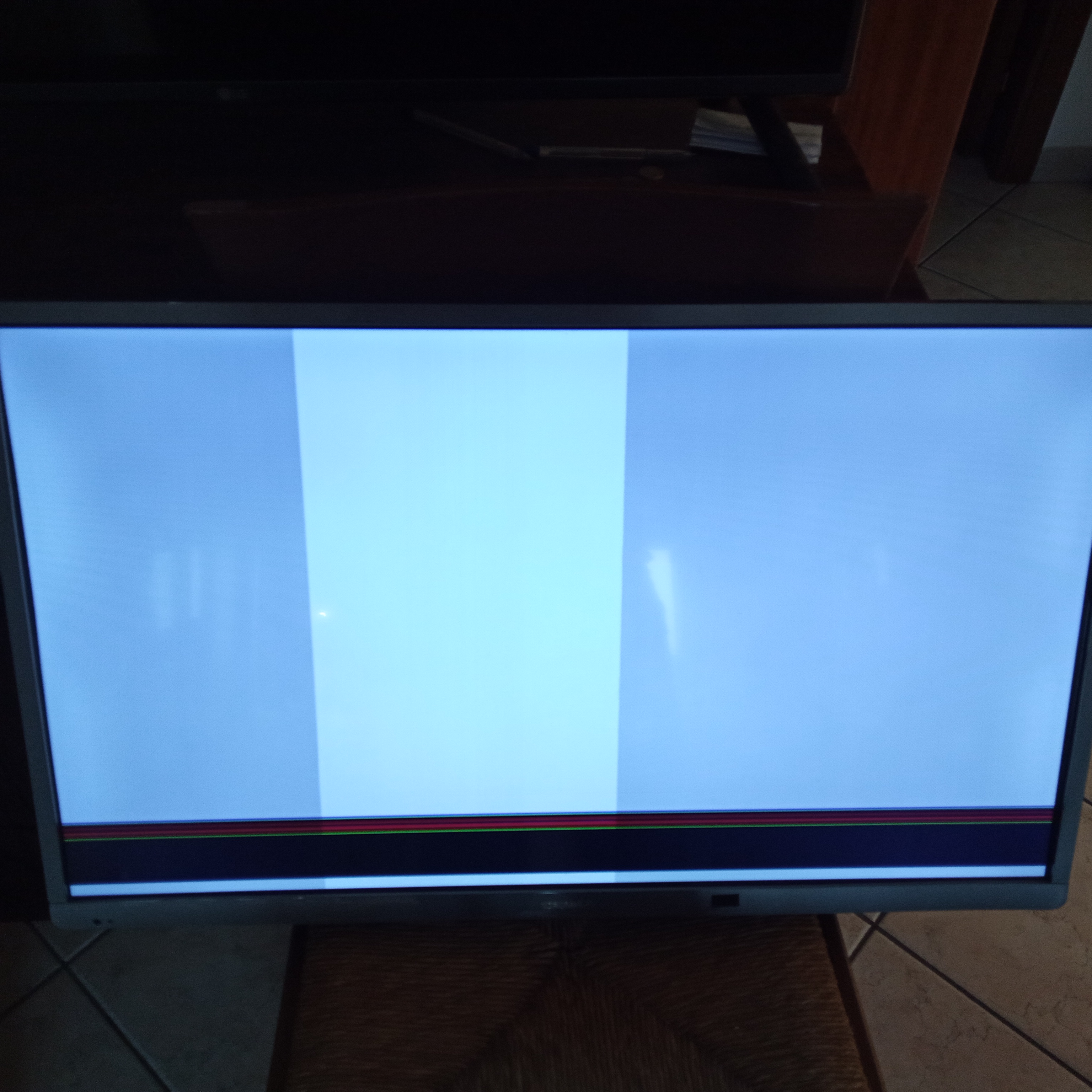

nevada2c Inserito: 6 febbraio 2023 Segnala Inserito: 6 febbraio 2023 Salve, il tv in oggetto è un nd32n2000j di 32", qualche mese fa ho sostituito le barre della retroilluminazione, perché sentivo l'audio ma non avevo nessun immagine ed ho risolto. ma adesso il tv quando provo ad accenderlo il led della tv lampeggia ,come se dovesse ripartire ma non ho ne audio ne video nonostante la retroilluminazione è accesa, il colore dello schermo da sul blu scuro. che consigli mi potete dare?
nevada2c Inserita: 9 febbraio 2023 Autore Segnala Inserita: 9 febbraio 2023 Aggiorno la situazione, dopo varie prove a collegare fonti esterne utilizzando la presa scart piuttosto che l'entrata come monitor per PC è successo che l'audio si sente da queste fonti esterne e lo schermo è diventato bianco con tante righe orizzontali colorate.
Fulvio Persano Inserita: 9 febbraio 2023 Segnala Inserita: 9 febbraio 2023 Ciao. 1 ora fa, nevada2c ha scritto: lo schermo è diventato bianco con tante righe orizzontali colorate. Posta una foto.
Riccardo Ottaviucci Inserita: 9 febbraio 2023 Segnala Inserita: 9 febbraio 2023 mi sa che si è danneggiato il pannello oppure il cavo flex che va al pannello è difettoso
nevada2c Inserita: 10 febbraio 2023 Autore Segnala Inserita: 10 febbraio 2023 Aggiorno la situazione, dopo aver spannellato e rimandato i pannelli facendo delle prove per vedere se comparisse qualche immagine ho notato che le flat laterali erano un po' maltrattate e toccandole le righe o il chiaro scuro cambiava adesso posto un immagine. Ho notato anche che l'audio è presente a differenza di come pensavo prima.
Fulvio Persano Inserita: 10 febbraio 2023 Segnala Inserita: 10 febbraio 2023 Ciao. Flats scollati? Li hai controllati, bene?
nevada2c Inserita: 10 febbraio 2023 Autore Segnala Inserita: 10 febbraio 2023 Io ho tre flat a destra ma non so se sono scollati, per capirlo come sono quelle incollate? Vorrei se possibile capirlo magari con qualche foto, grazie. 1 ora fa, Fulvio Persano ha scritto: Ciao. Flats scollati? Li hai controllati, bene?
3kek1 Inserita: 12 febbraio 2023 Segnala Inserita: 12 febbraio 2023 Non si capisce cosa hai risolto con la sostituzione dei led, messaggi confusionari, come si fa a leggere una discussione cosi? Chiunque legga non può che dare consigli a caso, secondo me dopo il cambio dei led hai danneggiato il vetro in un angolo e non ha mai funzionato, oppure era richiuso male e toccandolo si è danneggiato in un secondo momento, adesso neanche il padre eterno lo riporta in vita.. riparare tv non è un gioco, per questo ci sono professionisti, per carità il patatrac capita a tutti chi piu chi meno, però con queste nuove tecnologie mi sa che vince il caos e la disfatta..
