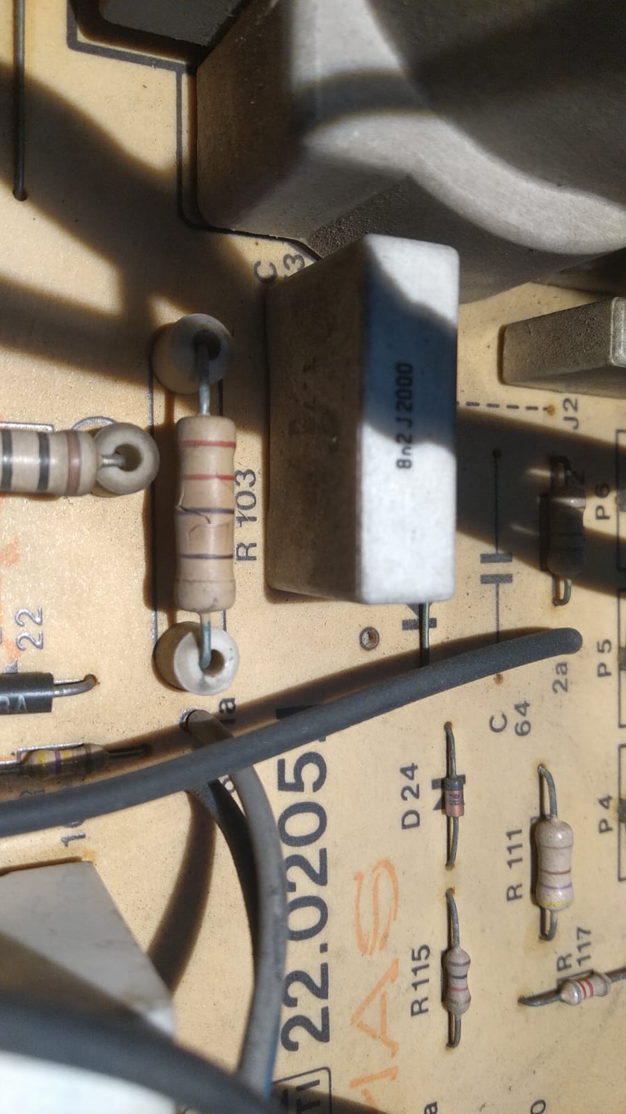

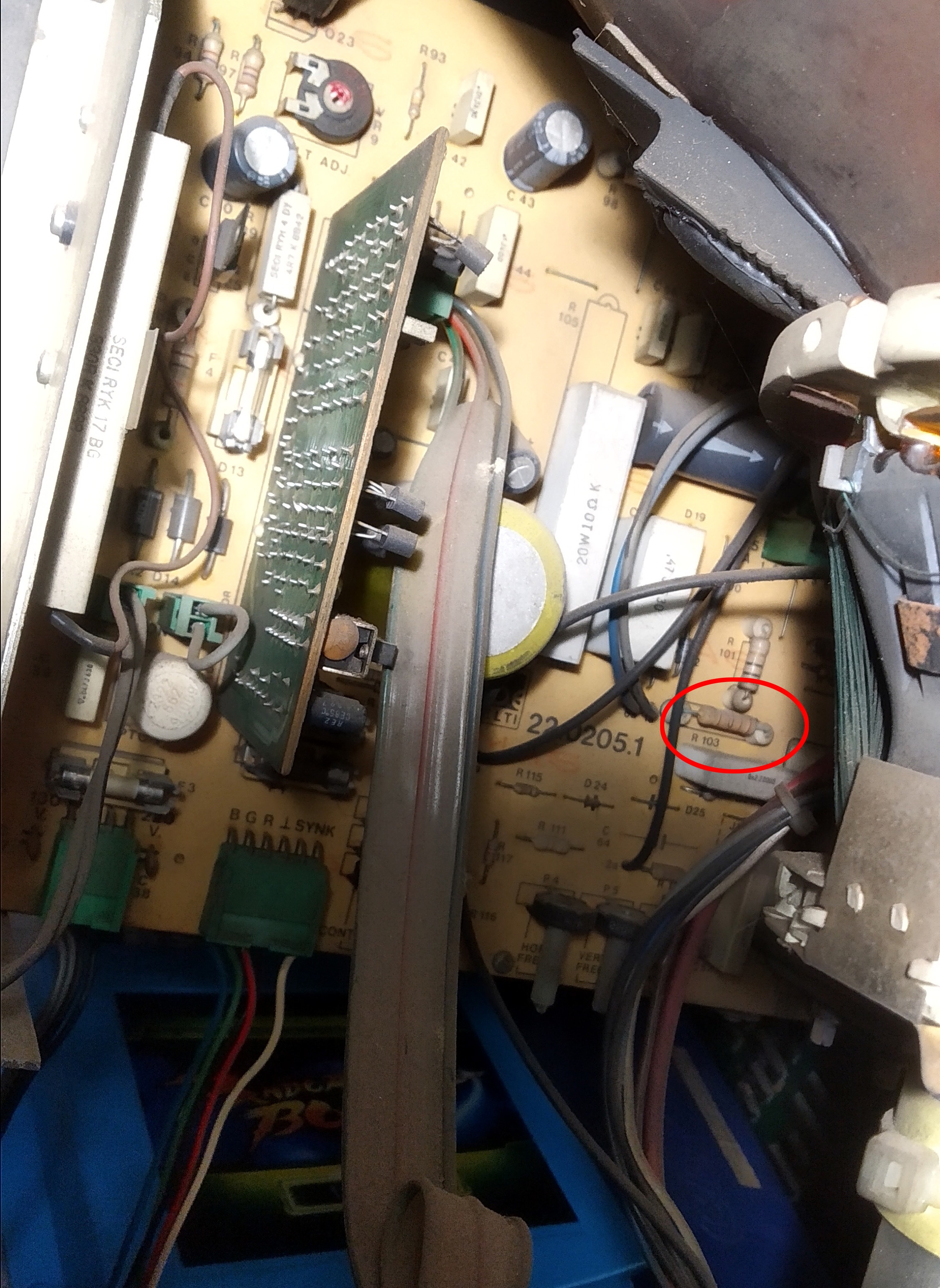

Valore resistenza
Buona sera a tutti, posso chiedervi cortesemente se riuscite a leggere il valore di questa resistenza di cui allego la foto (R103)? Appartiene ad un monitor di un vecchio videogioco arcade. Il monitor per ora funziona, ma vedendo le condizioni della resistenza, ho paura che salti da un momento all'altro. La misura da montata e 2.2 ohm, per ora non vorrei smontarla (quando si toccano certe cose non si sa mai cosa salta fuori!!). Secondo voi quale è il valore vedendo il codice colori?A me sembra Rosso-Rosso-Nero-Nero o forse marrone! Ah dimenticavo il modello del monitor è SELTI e monta scheda 22.0205.1 e naturalmente non esistono schemi. Grazie
Resistenza R103.jpg
Selti 22.0205.1.jpg
del_user_308960
Forse è rosso rosso nero oro, sarebbe 22 ohm. Misuri con un tester analogico o con un multimetro digitale? 2,2 dovrebbe essere rosso rosso oro oro, o argento al posto dell'oro.
Io vedo dall’alto verso il basso rosso rosso nero marrone ovvero 22 ohm 1%, potrei sbagliarmi.
Grazie ad entrambi, sarà sicuramente 1W vero? Conviene sostituirla con una metal film o metal oxide?...ho paura delle sfiammate.
Gennar0, misuro con multimetro digitale.
Dissalda da un lato e misura con la portata più bassa;
per una resistenza e' più attendibile la misura di  un multimetro che i colori riprodotti attraverso foto e monitor.
Meglio sostituirla con una da 2W.
Modificato: da NovellinoXX
Pienamente d'accordo con te, volevo togliermi il dubbio di quei colori...
del_user_308960
12 ore fa, Zainetto ha scritto:
Grazie ad entrambi, sarà sicuramente 1W vero? Conviene sostituirla con una metal film o metal oxide?...ho paura delle sfiammate.
Gennar0, misuro con multimetro digitale.
Se non vuoi smontarla farai fatica ad avere il valore esatto. Se vuoi sostituirla, non lo fare con una diversa. Chi progetta un circuito calcola anche come si comportano i vari materiali. Una resistenza a filo, non si comporta come una a  strato di carbone. Poi se hai le competenze per capire come si comporta una resistenza diversa in quel circuito, allora è diverso.
Grazie per il consiglio. Appena posso la dissaldo da una parte e la misuro.
