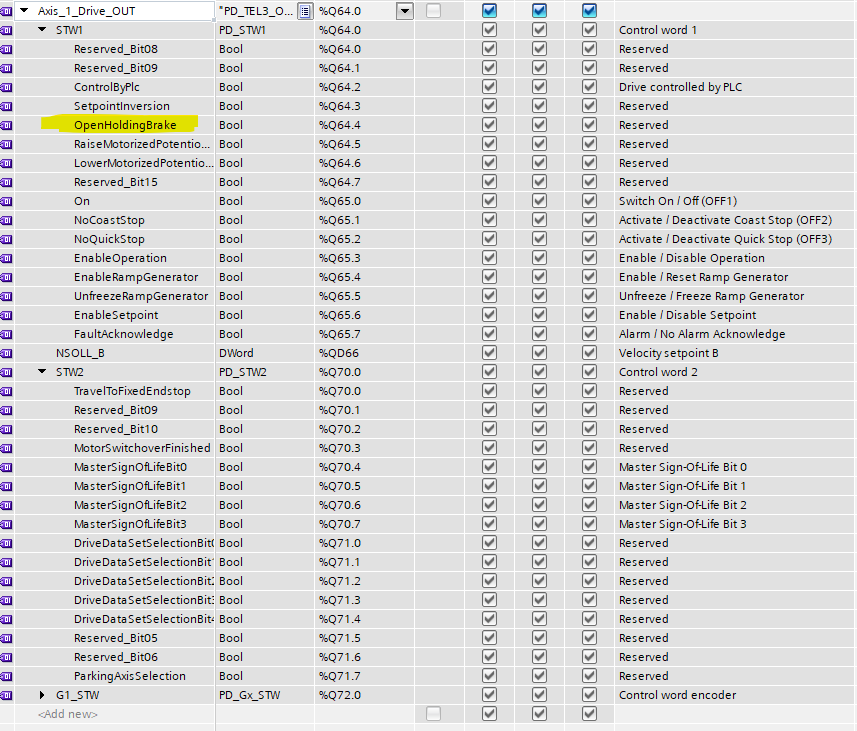

Mister_X_ Inserito: 1 marzo 2023 Segnala Inserito: 1 marzo 2023 Buongiorno, ho un applicazione in cui ho un Siemens 1214 e un v90 collegato in profinet con encoder relativo e freno di stazionamento sul motore. Volevo capire se c’è un modo per dare il comando per sganciare il freno in manuale in modo da muovere l’asse “a mano”. Ad oggi il freno si sgancia in automatico quando muovo l’asse tramite posizionamenti con funzioni mc. Grazie
mc1988 Inserita: 1 marzo 2023 Segnala Inserita: 1 marzo 2023 Il freno è gestito direttamente dall'inverter, giusto? Ciao mc1988
Mister_X_ Inserita: 1 marzo 2023 Autore Segnala Inserita: 1 marzo 2023 Si, un’uscita comanda un rele che apre o chiude il freno
mc1988 Inserita: 1 marzo 2023 Segnala Inserita: 1 marzo 2023 Non puoi semplicemente cablare provvisoriamente un selettore a due posizioni che quando viene ruotato porta la tensione di comando ai capi della bobina del relè del freno? In questo modo ruotando il selettore ecciti il relè e sblocchi il freno svincolandoti dall'uscita digitale dell'inverter. Ciao mc1988
Mattia Spoldi Inserita: 2 marzo 2023 Segnala Inserita: 2 marzo 2023 che telegramma usi per comunicare con il drive?
Mister_X_ Inserita: 2 marzo 2023 Autore Segnala Inserita: 2 marzo 2023 2 hours ago, Mattia Spoldi said: che telegramma usi per comunicare con il drive? Telegramma 3 11 hours ago, mc1988 said: Non puoi semplicemente cablare provvisoriamente un selettore a due posizioni che quando viene ruotato porta la tensione di comando ai capi della bobina del relè del freno? In questo modo ruotando il selettore ecciti il relè e sblocchi il freno svincolandoti dall'uscita digitale dell'inverter. Ciao mc1988 Non vorrei una cosa provvisoria, volevo qualcosa da fare via software in modo da sganciare il freno tramite hmi in caso
Mattia Spoldi Inserita: 2 marzo 2023 Segnala Inserita: 2 marzo 2023 (modificato) dovresti forzare il bit che ti ho evidenziato, ricordati di forzarlo nel blocco MC-PostServo altrimenti ti viene resettato, io mi creerei un fc, che ha come parametro di in il comando di sblocco e come io il pd_tel_3_out Modificato: 2 marzo 2023 da Mattia Spoldi
Mister_X_ Inserita: 2 marzo 2023 Autore Segnala Inserita: 2 marzo 2023 1 hour ago, Mattia Spoldi said: dovresti forzare il bit che ti ho evidenziato, ricordati di forzarlo nel blocco MC-PostServo altrimenti ti viene resettato, io mi creerei un fc, che ha come parametro di in il comando di sblocco e come io il pd_tel_3_out Mi ricordo di aver già provato una soluzione così però non l’avevo fatta nell’mc che indichi tu quindi proverò Grazie
