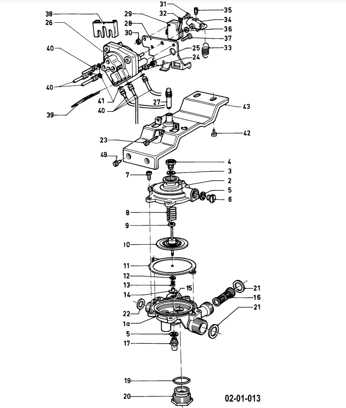

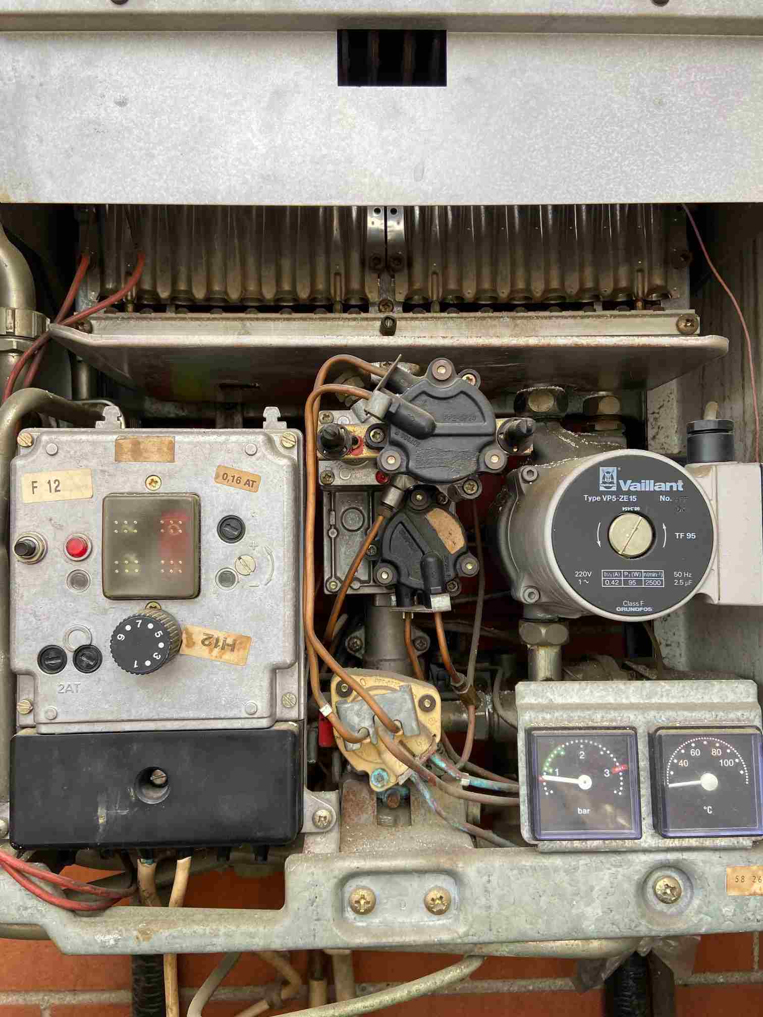

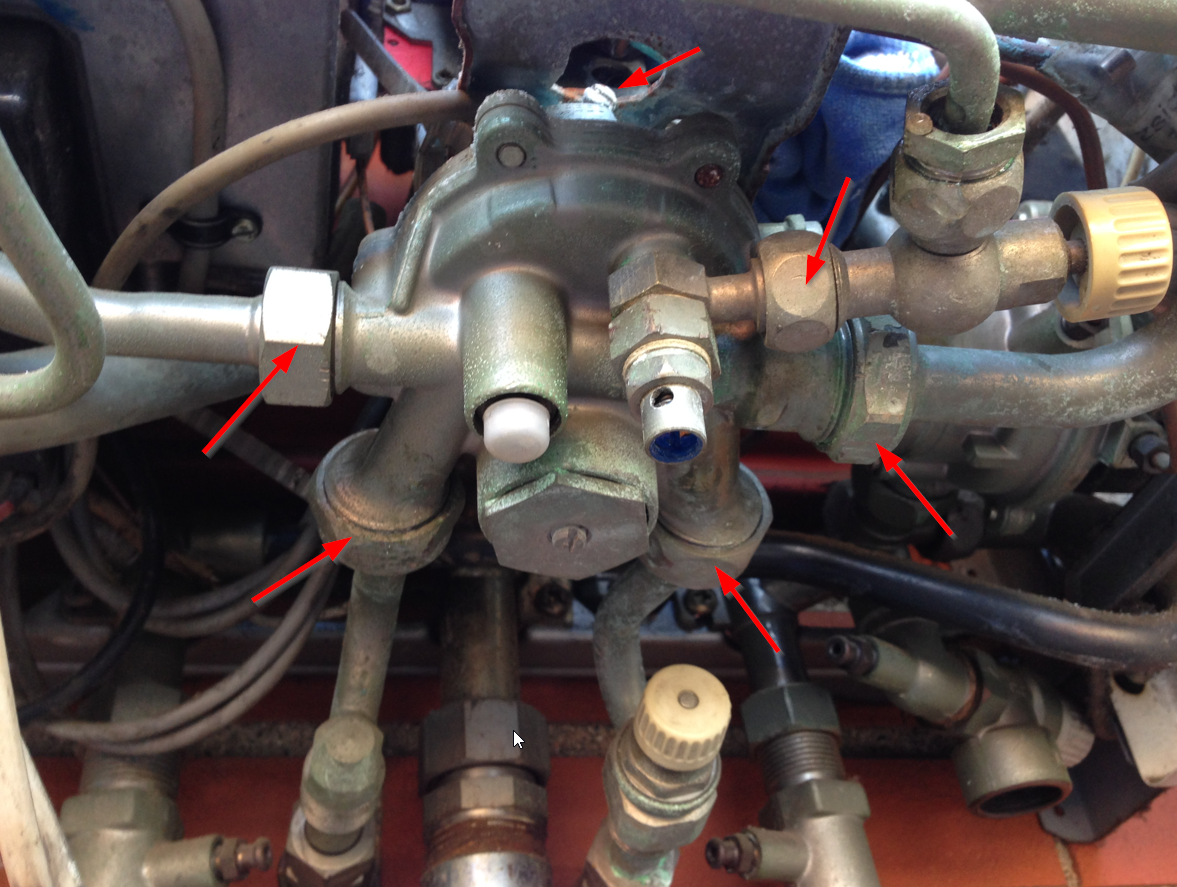

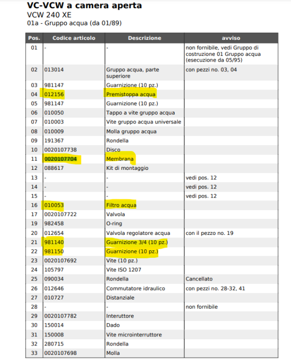

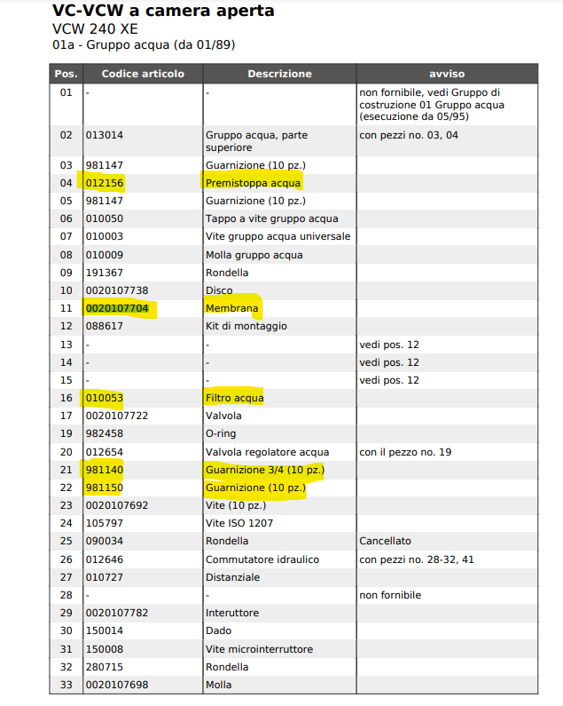

Vailant Tecnoblock I 240 XE H problema acqua calda a volte non parte la caldaia.
Buongiorno a tutti, vi volevo segnare un problema che ogni tanto si presenta con la mia vecchia Vailant, so che ha molti anni, ma vorrei provare a ripararla con il vostro aiuto,
come ho già fatto in altre occasioni.
Quando apro il rubinetto a volte non viene l'acqua calda, soprattutto da un rubinetto che ho sostituito ma non è cambiato nulla, non so se è possibile regolare la caldaia che quando
apro l'acqua calda anche se non al massimo possa far partire la fiamma.
Ho letto in un altro post un altra persona che aveva il mio problema, ma senza foto ho difficoltà ad individuare le parti da controllare.
La pressione della caldaia l'ho aumentata a 1,2 bar.
Aspetto vostri consigli, grazie.
Carlo.
C'è qualcuno che può aiutarmi?
Grazie.
Modificato: da csaliola
Ti ho già aiutato varie volte in passato, il tuo problema è assai diffuso e da me trattato decine di volte. Sinceramente non mi va di ripetere sempre le stesse cose perchè non si vuole perdere un pò di tempo a cercare su forum. Comunque quasi sicuramente manutenzione del gruppo acqua, vedi tutorial di dade68
Grazie Adobe sei sempre disponibile, scusami non avevo capito che dovevo fare la manutenzione al gruppo acqua, ho trovato il tutorial di dade68 purtroppo le foto non sono più disponibili. Continuerò a cercare come si apre il gruppo acqua.
Modificato: da csaliola
Buongiorno, ho trovato il manuale della Vaillant con le componenti della Caldaia, di seguito il mio gruppo acqua:
Ho evidenziato con le frecce la vite e i dadi da svitare. Volevo sapere se la prima freccia in alto identifica la vite che tiene il gruppo (che è l'ultima da svitare).
allego l'esploso dei componenti per sapere se ho identificato correttamente il mio gruppo acqua il dubbio nasce dal fatto che la caldaia è stata acquistata verso la fine del 95 ma mi sembra di capire che il gruppo acqua sia il modello precedente identificato come gruppo 01a da 01/89.
Riporto i codici delle componenti, ho evidenziato in giallo quello che dovrei acquistare, mi potete aiutare per sapere se ho dimenticato qualcosa?
Vorrei evitare sorprese quando apro il gruppo acqua.
Grazie.
Quote
Volevo sapere se la prima freccia in alto identifica la vite che tiene il gruppo (che è l'ultima da svitare)
Si, e anche la prima da avvitare nel rimomtaggio
Si, hai identificato bene, il tuo fa parte della terza serie, dal 1989 a fine 1994
Compra i due kit 140343 e 088617, che contengono tutti quello che eventualmente dovrà essere cambiato, te la cavi con 20 euro circa
Grazie Adrobe, vi farò sapere.
 Purtroppo non sono riuscito ad aprire il gruppo acqua perché c'era una delle 5 viti che tengono unita la conchiglia al corpo centrale che non sono riuscito a svitare, ho visto che esistono i cacciaviti ad impatto, forse se l'avessi avuto sarei riuscito ad aprirla.
Ho cambiato solo il premistoppa ed ora arriva l'acqua calda anche dal rubinetto che mi dava problemi.
Grazie Adrobe per il supporto e per la pazienza che hai avuto nell'indicarmi che il problema andasse ricercato nel gruppo acqua e non nella valvola a 3 vie.
Prego, peccato non aver approfittato per fare una manutenzione completa. So che è difficile aprire la conchiglia superiore, forse un normale meccanico d'auto ti sarebbe stato d'aiuto con i suoi strumenti di lavoro
