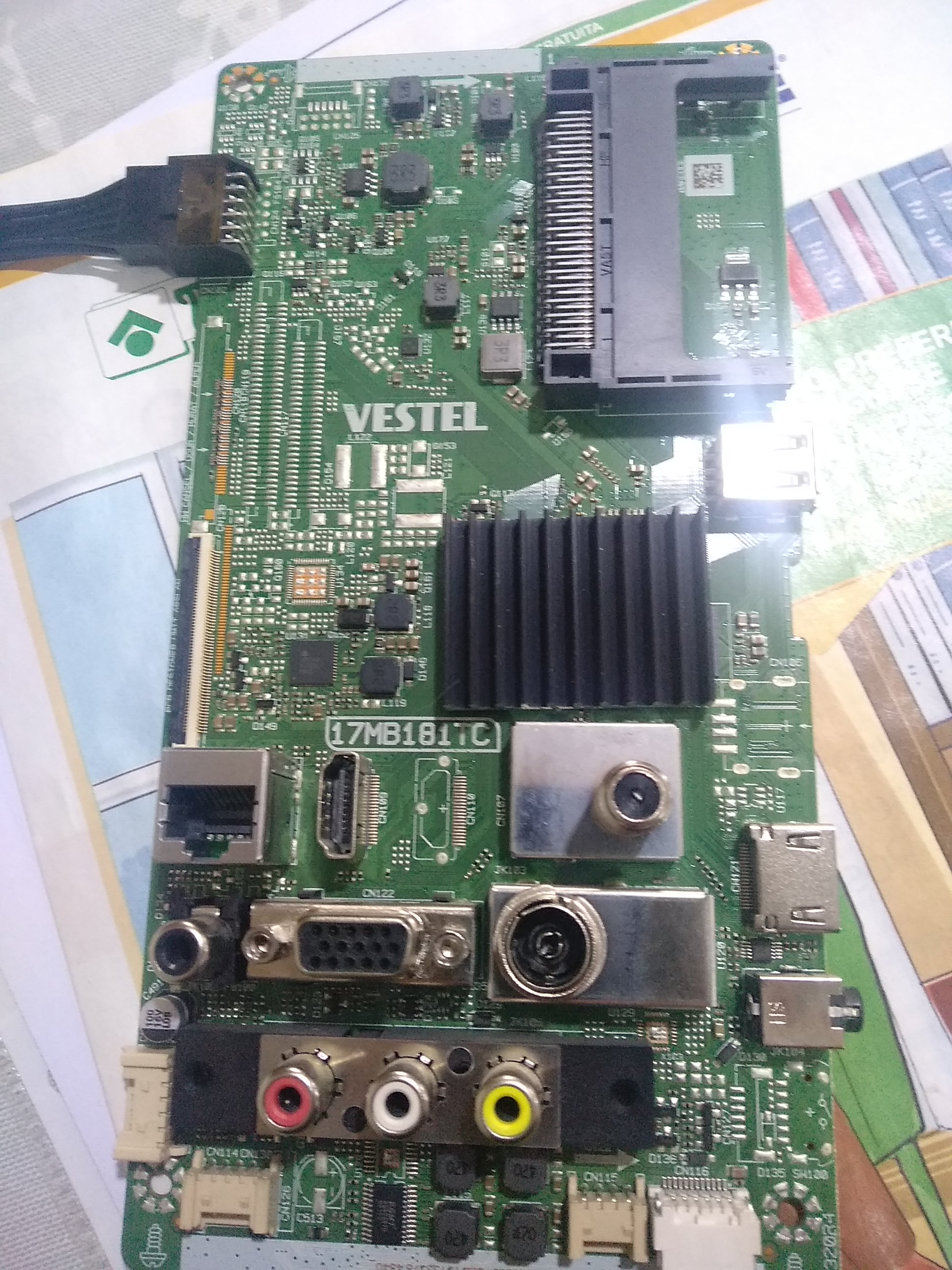

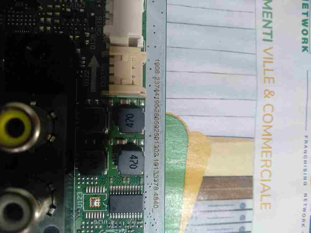

PANASONIC TX-32JS350E standby lampeggia tra rosso e verde
lorenzo111162
lorenzo111162
classico tv PANASONIC TX-32JS350E  con telaio vestel power 17ips62p e main 17mb181tc lo standbay lampeggia tra rosso e verde con 8/9 lampeggi nel momento del lampeggio le tre tensioni di alimentazione sono ottime appena si ferma il lampeggio la 12v scende a 6 volt circa ho staccato il carico della main e la 12v rimane deduco un problema di main .posso fare altre prove ?
ho trovato le main in vendita stesso codice e barcode ma non viene indicato il firmware di quale tv come di regolo grazie in attesa di vostre risposte
Link al commento
Condividi su altri siti
Riccardo Ottaviucci
se hai modo verifica anche la retroilluminazione ,magari alimentandola separatamente con un alimentatore in corrente. Altrimenti potrebbe essere il firm danneggiato
Link al commento
Condividi su altri siti
lorenzo111162
retro gia testata con tester per led e risulta efficiente ho anche trovato la main ma si parla oltre al modello di numero barcode ma il solo numero che trovo e un numero lunghissimo sai dove è posizionato queso barcode  perchè il barcode e relativo al marchio del tv allego foto del codice  e della scheda
Link al commento
Condividi su altri siti
  • 2 weeks later...
lorenzo111162
aggiornamento prima main arrivata appena accesa si blocca dopo due tentativi non accende più mi mandano 2 scheda codice errato comunque la accendo e funziona ma non riceve inpulsi dal telecomando dalla tastiera non posso usarla perche manca il connettore dei comandi ma i led accendono provabilmente codici telecomando diversi non sapendo come capire di quale marchio e montata attendo vostri input e che il venditore mi faccia sapere qualcosa
Link al commento
Condividi su altri siti
