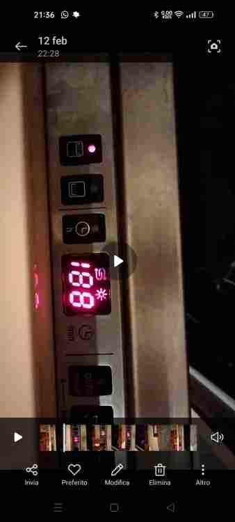

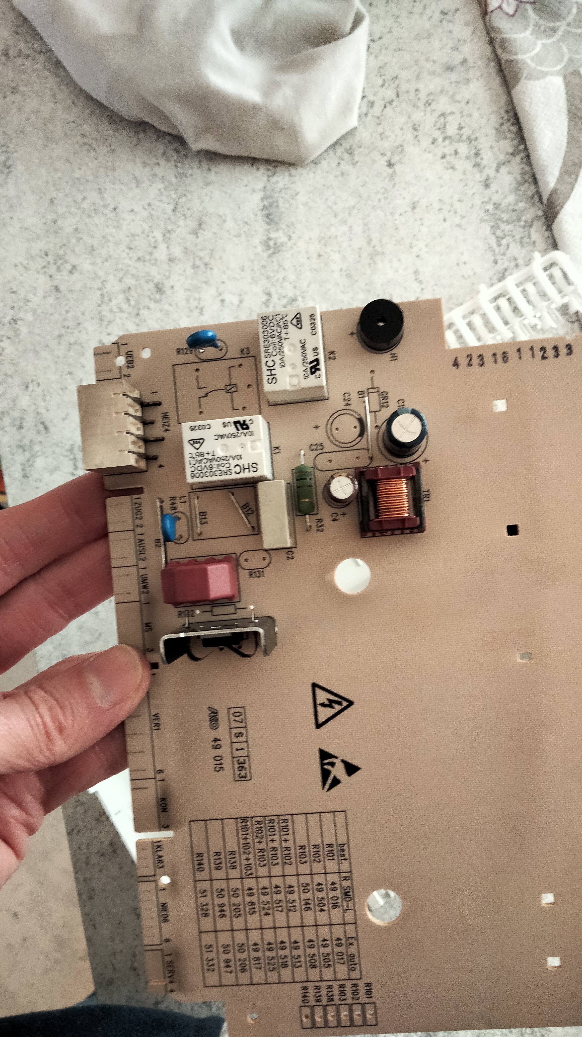

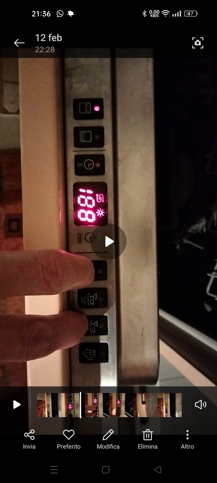

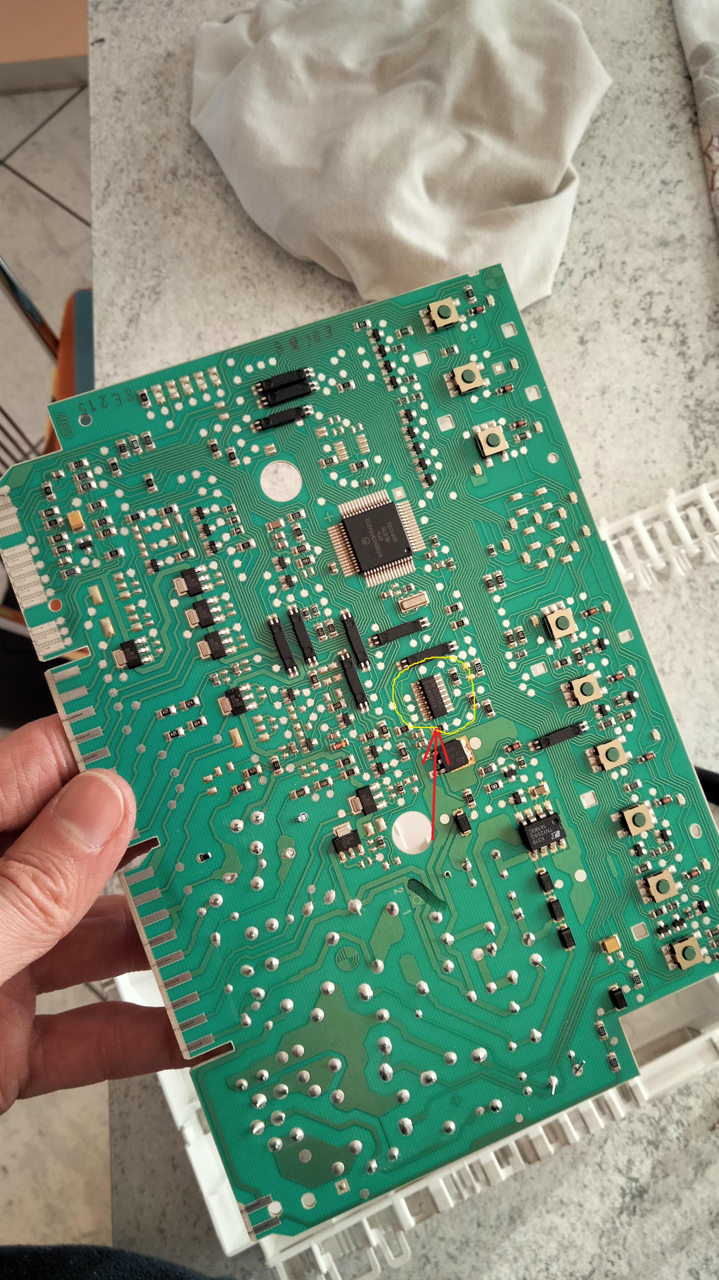

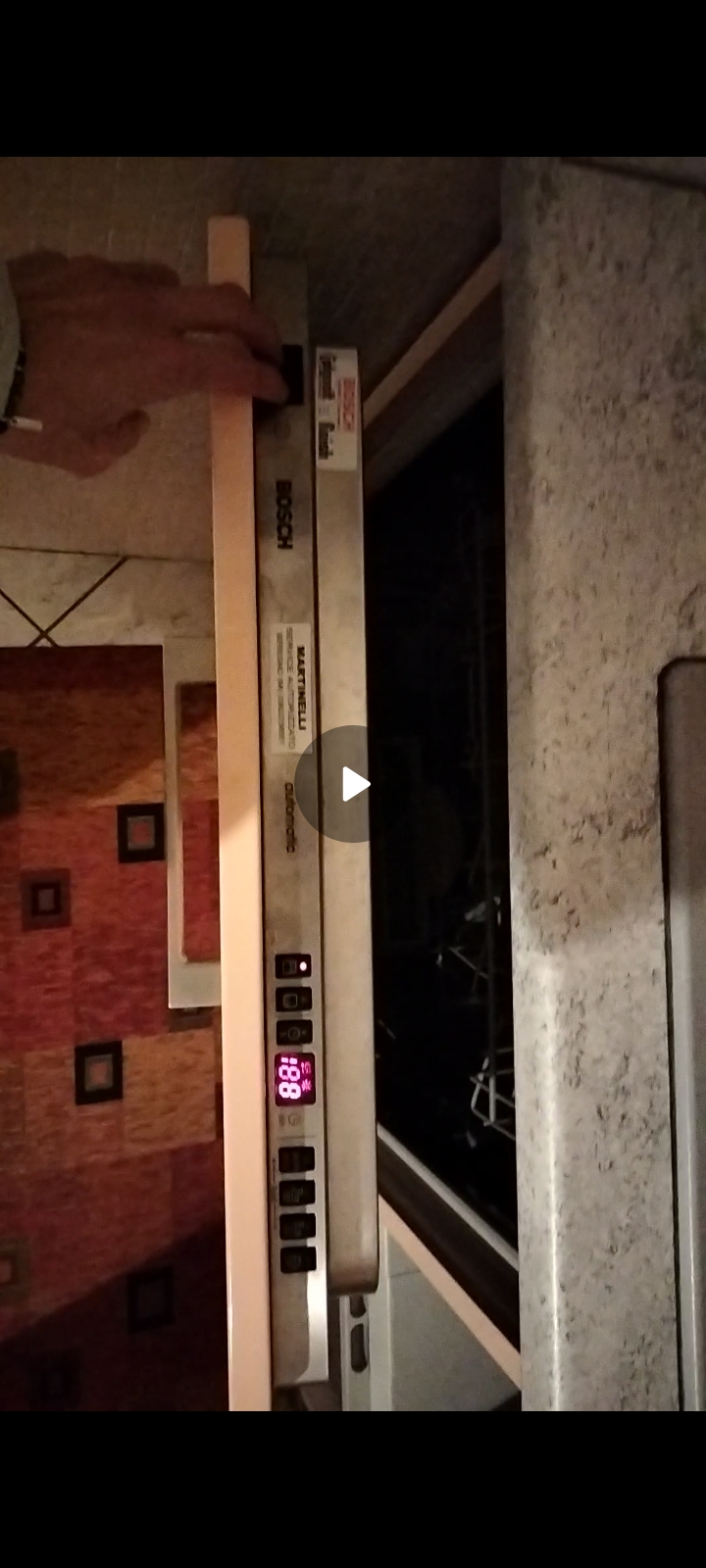

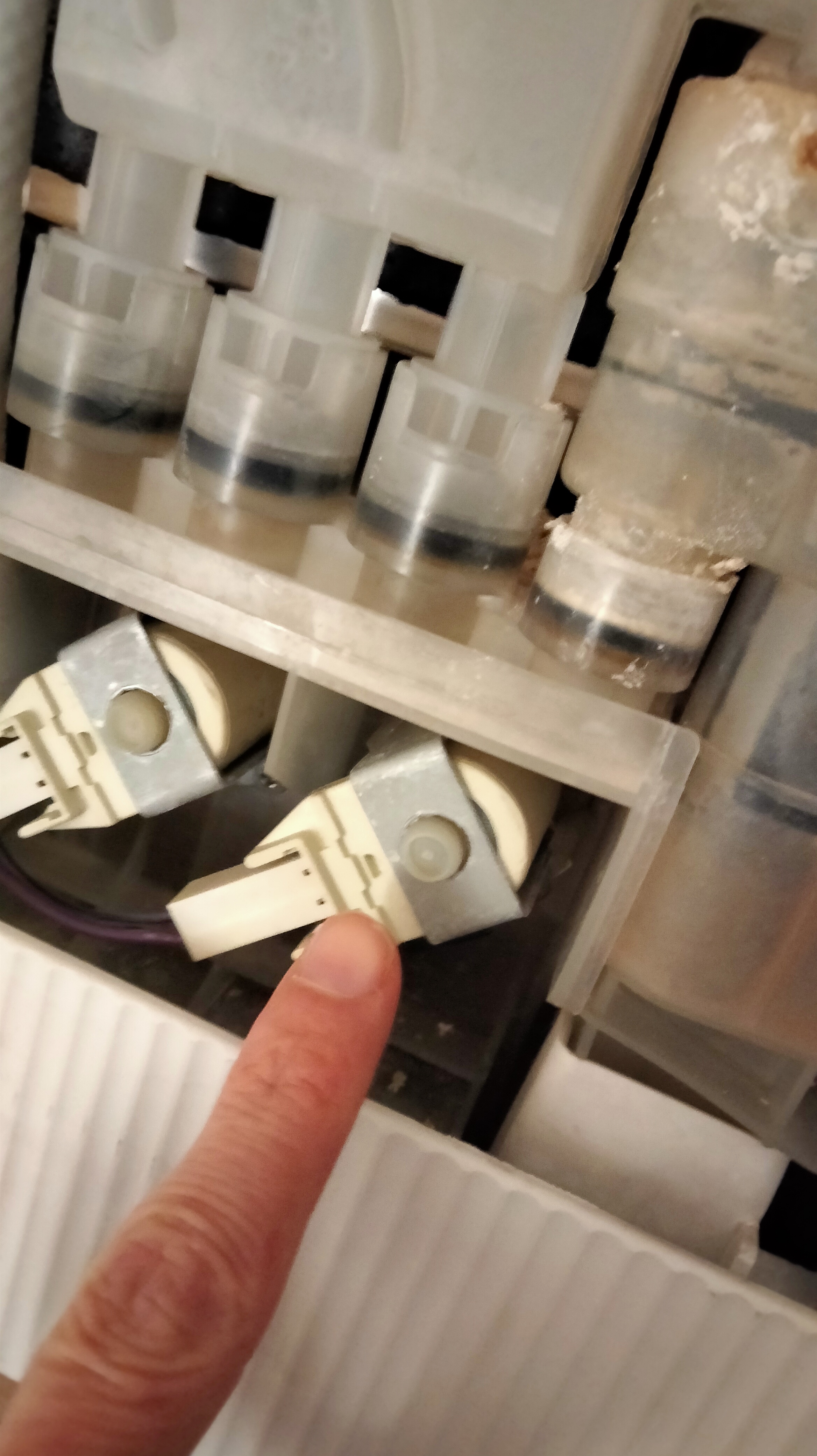

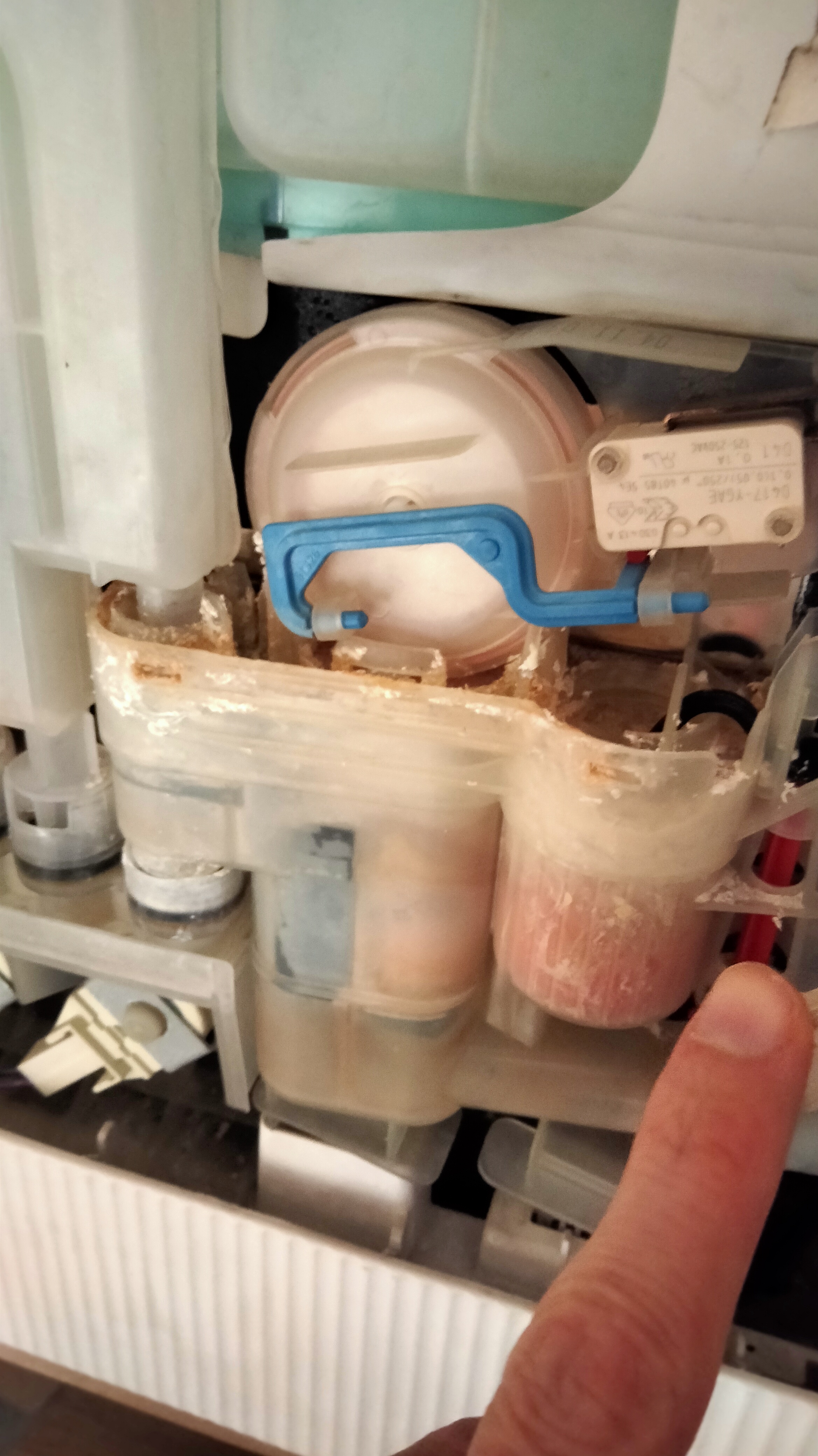

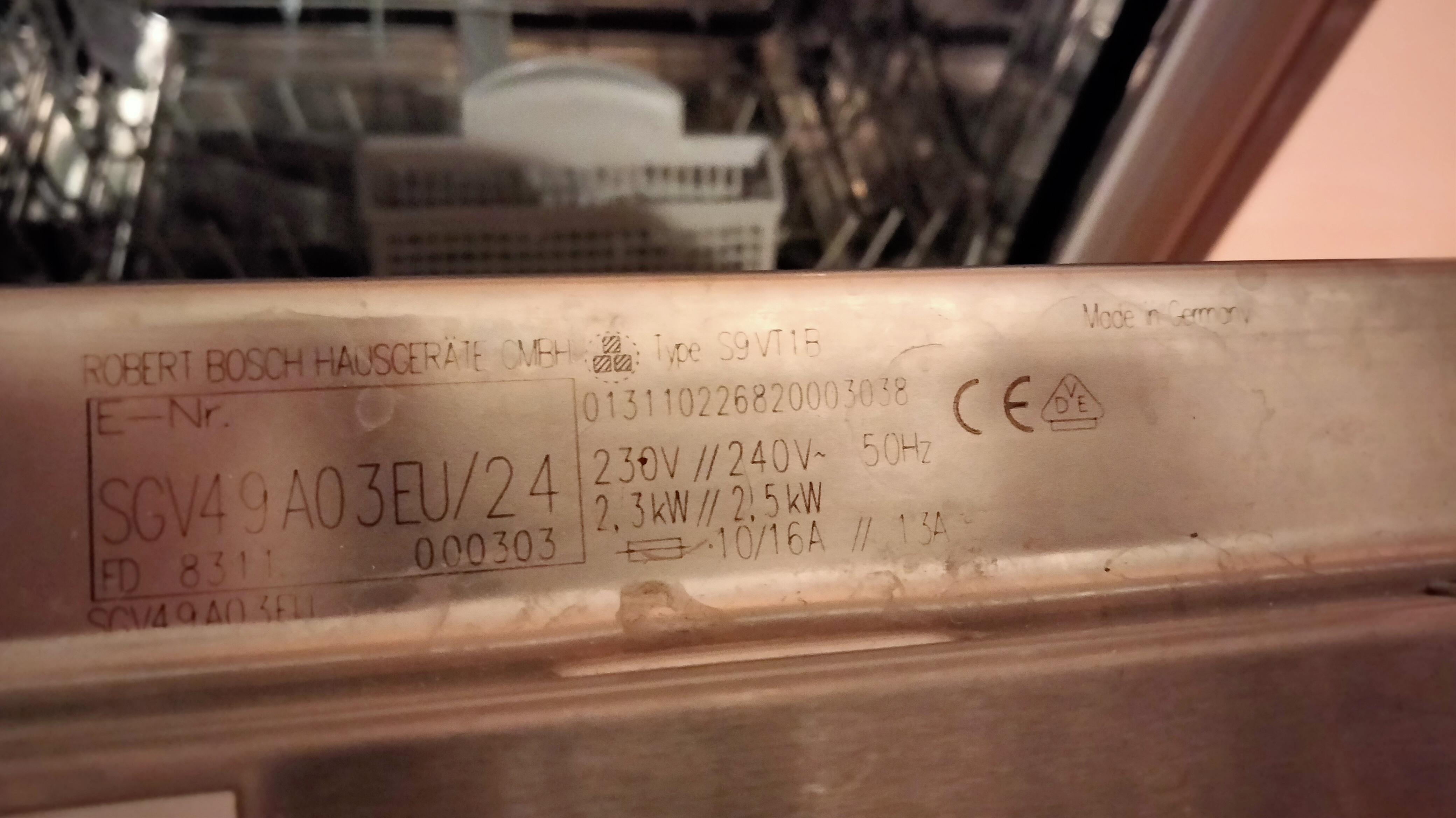

Marco-ocraM Inserito: 6 marzo 2023 Segnala Share Inserito: 6 marzo 2023 Buongiorno Chiedo una consulenza agli esperti riparatori Ho una lavastoviglie Bosch, modello in foto, da un paio di anni all'accensione con l'interruttore e sportello aperto la scheda rimaneva completamente spenta o buia nel senso di led e display spento ma la lavastoviglie cominciava il normale ciclo di lavaggio Solo dopo alcune aperture e chiusure dello sportello inizialmente e poi solo dopo alcuni minuti di funzionamento, diciamo entro i 5 aprendo lo sportello vedevo il display acceso e potevo selezionare il carico e lavaggio o l'eventuale timer di partenza Alle volte però aprendo lo sportello comunque la lavastoviglie non si arrestava ma continuava il suo ciclo di lavaggio Un bel giorno tutto ha smesso di funzionare nel senso che ha interrotto un lavaggio entrando in avaria/allarme e scaricando sempre l'acqua, solenoide a ridosso tubo carico acqua sempre attiva e display sempre fisso a 188 + sale+ brillantante e led cestello superiore sempre accesi Nessun tasto da segni di vita, reset non funziona e sportello aperto o chiuso non cambia nulla Ho fatto un check per quanto mi è possibile e segnalo questo Acqua all'interno NON presente e neanche segni di perdita Micro o finecorsa tutti funzionano correttamente, sportello e antiallagamento Cablaggio non interrotti Ho fatto controllare la scheda da un riparatore il quale ha verificato circuito di alimentazione NON danneggiate E' mai capitato a qualcuno una situazione del genere? Qualcuno ha mai riparato una scheda con un allarme e condizione simile? Grazie in anticipo Link al commento Condividi su altri siti More sharing options...
Stefano Dalmo Inserita: 6 marzo 2023 Segnala Share Inserita: 6 marzo 2023 1 ora fa, Marco-ocraM ha scritto: scaricando sempre l'acqua, solenoide a ridosso tubo carico acqua sempre attiva Quindi se ho capito bene , carica e scarica di continuo? Link al commento Condividi su altri siti More sharing options...
Lockeid Inserita: 7 marzo 2023 Segnala Share Inserita: 7 marzo 2023 Girando sul PLC Forum ho trovato un caso analogo senza soluzione purtroppo; forse puo' aiutare ad estrapolare qualche dettaglio. Link al commento Condividi su altri siti More sharing options...
Lockeid Inserita: 7 marzo 2023 Segnala Share Inserita: 7 marzo 2023 La lavastoviglie hai 2 schede? Una giù in basso, dietro a destra + quella di controllo sulla plancia comandi? Oppure scheda unica? Link al commento Condividi su altri siti More sharing options...
Marco-ocraM Inserita: 7 marzo 2023 Autore Segnala Share Inserita: 7 marzo 2023 La lavastoviglie scarica di continuo, NON carica nuova acqua e ha una sola scheda Link al commento Condividi su altri siti More sharing options...
Marco-ocraM Inserita: 7 marzo 2023 Autore Segnala Share Inserita: 7 marzo 2023 La lavastoviglie scarica di continuo, NON carica nuova acqua e ha una sola scheda Link al commento Condividi su altri siti More sharing options...
Stefano Dalmo Inserita: 7 marzo 2023 Segnala Share Inserita: 7 marzo 2023 13 ore fa, Stefano Dalmo ha scritto: solenoide a ridosso tubo carico acqua sempre attiva Quindi questo cosa significa ? Link al commento Condividi su altri siti More sharing options...
Marco-ocraM Inserita: 7 marzo 2023 Autore Segnala Share Inserita: 7 marzo 2023 Buongiorno Stefano Intanto grazie dell'interesse e chiedo scusa se magari utilizzo termini non proprio corretti Posto una foto della solenoide che intendo dire indicandola con il dito Acqua non ne entra, il micro anti allagamento funziona correttamente, l'ho testato con il tester, se lo aziono manualmente interrompe l'alimentazione della solenoide perché è a monte di essa collegata con il contatto NC più chiudendosi il contatto NC il micro alimenta la pompa di scarico che è già e sempre alimentata dalla scheda, senza alcuna risposta qualsiasi tasto pigio con o senza anche il tasto di accensione mantenuto premuto Nulla da alcuna risposta... Posto anche la foto della TRAPPOLA ARIA, potrebbe essere lei perché sporca o ostruita? Link al commento Condividi su altri siti More sharing options...
Lockeid Inserita: 7 marzo 2023 Segnala Share Inserita: 7 marzo 2023 Marco hai fatto molto bene nel descivere meglio possibile con le foto e le indicazioni, magari tutti facessero così; Stefano suderebbe molto meno. Ti premetto che non sono un esperto Bosh; dalle mie parti sono poche. Ho fatto una ricerca anche su siti stranieri. Nessuno è riuscito a risolvere quel guasto. Un solo tecnico scrive che è possibile un danneggiamento della parte logica della scheda. Molti lamentano l'accensione di tutte le periferiche contemporaneamente con la scritta 188 e qualcuno riferisce che parte anche la resistenza. A mio giudizio, visto che l'alimentazione è corretta, tutte le periferiche sembrano funzionare, rimarrebbe da verificare se sulla scheda è presente un integrato ULN2003 o ULN2004. Quando guasta questo integrato si può avere il difetto lamentato da te e da altri. Naturalmente andrebbero verificate prima le alimentazioni intorno; un condensatore ceramico in corto manderebbe in tilt tutto. Se questo integrato è funzionante il guasto potrebbe risiedere nel processore o nella memoria interna/esterna ad esso. Oppure se a valle di questo integrato c'è un triac in corto potrebbe creare problemi ugualmente. Di sicuro se la macchina fosse qui con me controllerei prima tutto il resto e solo per ultimo me la prenderei con la scheda. Attendi comunque altri pareri perchè è una riparazione che non ho mai fatto. Saluti Link al commento Condividi su altri siti More sharing options...
Lockeid Inserita: 7 marzo 2023 Segnala Share Inserita: 7 marzo 2023 Link al commento Condividi su altri siti More sharing options...
Stefano Dalmo Inserita: 7 marzo 2023 Segnala Share Inserita: 7 marzo 2023 In primis grazie per la comprensione lock🙏 secondo , oltre tutto quello detto da lock , che condivido in pieno , vorrei capire una cosa , ma anche con lo sportello aperto la lavastoviglie continua a scaricare e a tenere alimentata la bobina di rigenera? Link al commento Condividi su altri siti More sharing options...
Marco-ocraM Inserita: 7 marzo 2023 Autore Segnala Share Inserita: 7 marzo 2023 7 minuti fa, Stefano Dalmo ha scritto: In primis grazie per la comprensione lock🙏 secondo , oltre tutto quello detto da lock , che condivido in pieno , vorrei capire una cosa , ma anche con lo sportello aperto la lavastoviglie continua a scaricare e a tenere alimentata la bobina di rigenera? 1 ora fa, Lockeid ha scritto: Marco hai fatto molto bene nel descivere meglio possibile con le foto e le indicazioni, magari tutti facessero così; Stefano suderebbe molto meno. Ti premetto che non sono un esperto Bosh; dalle mie parti sono poche. Ho fatto una ricerca anche su siti stranieri. Nessuno è riuscito a risolvere quel guasto. Un solo tecnico scrive che è possibile un danneggiamento della parte logica della scheda. Molti lamentano l'accensione di tutte le periferiche contemporaneamente con la scritta 188 e qualcuno riferisce che parte anche la resistenza. A mio giudizio, visto che l'alimentazione è corretta, tutte le periferiche sembrano funzionare, rimarrebbe da verificare se sulla scheda è presente un integrato ULN2003 o ULN2004. Quando guasta questo integrato si può avere il difetto lamentato da te e da altri. Naturalmente andrebbero verificate prima le alimentazioni intorno; un condensatore ceramico in corto manderebbe in tilt tutto. Se questo integrato è funzionante il guasto potrebbe risiedere nel processore o nella memoria interna/esterna ad esso. Oppure se a valle di questo integrato c'è un triac in corto potrebbe creare problemi ugualmente. Di sicuro se la macchina fosse qui con me controllerei prima tutto il resto e solo per ultimo me la prenderei con la scheda. Attendi comunque altri pareri perchè è una riparazione che non ho mai fatto. Saluti Ringrazio per la risposta e, mia umile conoscenza in materia, sembra che il resto della lavastoviglie non abbia problemi anche perché cosa altro potrebbe esserci che da un allarme? E un allarme del genere, visto che sono oramai 2 annetti che rilevo queste strane anomalie di funzionamento della scheda, ovvio io dico scheda perchè ho sempre visto e operato su di lei 13 minuti fa, Stefano Dalmo ha scritto: In primis grazie per la comprensione lock🙏 secondo , oltre tutto quello detto da lock , che condivido in pieno , vorrei capire una cosa , ma anche con lo sportello aperto la lavastoviglie continua a scaricare e a tenere alimentata la bobina di rigenera? Esatto sportello aperto o chiuso sempre in allarme e pompa di scarico + bobina alimentati come in allarme Purtroppo non posso allegare video altrimenti vi sarebbe chiaro anche questo Link al commento Condividi su altri siti More sharing options...
Marco-ocraM Inserita: 7 marzo 2023 Autore Segnala Share Inserita: 7 marzo 2023 1 ora fa, Lockeid ha scritto: ULM2003A leggo questa sigla Non so di dove sei per fare una valutazione se tentare la riparazione visto le variabili che scrivi Io abito nella provincia di Monza e Brianza Attendo tue gentili Grazie!!! Link al commento Condividi su altri siti More sharing options...
UABC80 Inserita: 7 marzo 2023 Segnala Share Inserita: 7 marzo 2023 16 minuti fa, Marco-ocraM ha scritto: Purtroppo non posso allegare video Se pensi che un video possa portare altri elementi utili puoi caricarne uno ad es. su YouTube e mettere qui il link Link al commento Condividi su altri siti More sharing options...
Lockeid Inserita: 7 marzo 2023 Segnala Share Inserita: 7 marzo 2023 (modificato) Mi accodo a Uabc80; di sicuro un aiuta. Marco, da come ho potuto appurare nei vari siti, nel tuo caso non si tratta di un allarme. I codici allarme/guasto della Bosh sono differenti; 188 non significa nulla. Caso specifico potrebbe trattarsi di un guasto logico; cervello impazzito anche se spero di no. Se fossi stato dalle mie parti ti avrei invitato a venire anche se la riparazione rimane un tentativo. Generalmente un CAT TV con pazienza, potrebbe sostituirti quell'integrato. Di certo a nulla servirebbe se non venissero controllate tutte le periferiche che fanno capo all'ULN2003; basta davvero poco per giungere ad un passo dalla vittoria e non ottenerla. Stefano leggendo anche le altre discussioni ti confermo che la macchina fa cose strane anche con la porta aperta. Saluti Modificato: 7 marzo 2023 da Lockeid Link al commento Condividi su altri siti More sharing options...
Marco-ocraM Inserita: 7 marzo 2023 Autore Segnala Share Inserita: 7 marzo 2023 21 minuti fa, UABC80 ha scritto: Se pensi che un video possa portare altri elementi utili puoi caricarne uno ad es. su YouTube e mettere qui il link Altro metodo? Non ho un canale YouTube Si vede la lavastoviglie in funzione come nelle foto postate (screenshot del video), che apro e chiudo lo sportello e tento il reset sui tasti, ma non accade nulla rimanere acceso fisso il display come nelle foto e si sente il rumore della pompa che scarica sempre ininterrottamente Link al commento Condividi su altri siti More sharing options...
Marco-ocraM Inserita: 7 marzo 2023 Autore Segnala Share Inserita: 7 marzo 2023 6 minuti fa, Lockeid ha scritto: Mi accodo a Uabc80; di sicuro un aiuta. Marco, da come ho potuto appurare nei vari siti, nel tuo caso non si tratta di un allarme. I codici allarme/guasto della Bosh sono differenti; 188 non significa nulla. Caso specifico potrebbe trattarsi di un guasto logico; cervello impazzito anche se spero di no. Se fossi stato dalle mie parti ti avrei invitato a venire anche se la riparazione rimane un tentativo. Generalmente un CAT TV con pazienza, potrebbe sostituirti quell'integrato. Di certo a nulla servirebbe se non venissero controllate tutte le periferiche che fanno capo all'ULN2003; basta davvero poco per giungere ad un passo dalla vittoria e non ottenerla. Stefano leggendo anche le altre discussioni ti confermo che la macchina fa cose strane anche con la porta aperta. Saluti Penso anche io che non sia un classico allarme ma un problema come dici ti di logica della scheda Non sapendo dove risiedi non posso valutare la strada del tentativo Per il video non ho un canale YouTube, sarebbe più semplice postarlo direttamente o se conoscete altro modo... Link al commento Condividi su altri siti More sharing options...
Lockeid Inserita: 7 marzo 2023 Segnala Share Inserita: 7 marzo 2023 Devi utilizzare il canale con il quale scrivi anche i "commenti".... Basta utilizzare lo smartphone. Io sono lontanissimo 600 km Link al commento Condividi su altri siti More sharing options...
UABC80 Inserita: 7 marzo 2023 Segnala Share Inserita: 7 marzo 2023 42 minuti fa, Marco-ocraM ha scritto: Altro metodo? Non ho un canale YouTube Se hai uno smartphone Android quasi certamente hai un account Google e quindi Drive (non conosco Apple ma senz'altro ha qualcosa del genere) . Potresti caricare lì il video, oppure su un servizio tipo http://wikisend.com/ o https://m.sendspace.com/ (li ho nei segnalibri ma non li ho mai usati) Link al commento Condividi su altri siti More sharing options...
Marco-ocraM Inserita: 7 marzo 2023 Autore Segnala Share Inserita: 7 marzo 2023 1 ora fa, UABC80 ha scritto: Se pensi che un video possa portare altri elementi utili puoi caricarne uno ad es. su YouTube e mettere qui il link ho trovato questa soluzione... Link al commento Condividi su altri siti More sharing options...
michpao Inserita: 8 marzo 2023 Segnala Share Inserita: 8 marzo 2023 Con il modello mi indica che è una Siemens (uguale a Bosch) ma non si capisce quanti anni ha? Poi inizierei dalle cose più semplici e da come descrivi i problemi, sembra che non sente la chiusura / apertura porta. Pertanto controllerei il micro contatto sul sistema di chiusura. Gia che ci sei libera dal calcare la zona di ingresso acqua (quella che indichi con il dito) e controlla il funzionamento de micro contatto (chiuso = 0 Ohm) e poi facci sapere ..... Link al commento Condividi su altri siti More sharing options...
Marco-ocraM Inserita: 8 marzo 2023 Autore Segnala Share Inserita: 8 marzo 2023 9 ore fa, michpao ha scritto: Con il modello mi indica che è una Siemens (uguale a Bosch) ma non si capisce quanti anni ha? Poi inizierei dalle cose più semplici e da come descrivi i problemi, sembra che non sente la chiusura / apertura porta. Pertanto controllerei il micro contatto sul sistema di chiusura. Gia che ci sei libera dal calcare la zona di ingresso acqua (quella che indichi con il dito) e controlla il funzionamento de micro contatto (chiuso = 0 Ohm) e poi facci sapere ..... per il controllo micro, come già scritto sopra, li ho testati tutti e tutti funzionano correttamente La zona di ingresso acqua ieri l'ho liberata NULLA è cambiato Link al commento Condividi su altri siti More sharing options...
michpao Inserita: 8 marzo 2023 Segnala Share Inserita: 8 marzo 2023 Il 6/3/2023 alle 21:41 , Marco-ocraM ha scritto: sportello aperto la scheda rimaneva completamente spenta o buia nel senso di led e display spento ma la lavastoviglie cominciava il normale ciclo di lavaggio Solo dopo alcune aperture e chiusure dello sportello inizialmente e poi solo dopo alcuni minuti di funzionamento, diciamo entro i 5 aprendo lo sportello vedevo il display acceso e potevo selezionare il carico e lavaggio o l'eventuale timer di partenza Alle volte però aprendo lo sportello comunque la lavastoviglie non si arrestava ma continuava il suo ciclo di lavaggio Le cause di quello che che scrivi, vanno cercate e sistemate. Escluso il micro (solo se lo scambio è perfetto, altrimenti va sostituito), si passa al controllo dei cablaggi sotto porta (passando filo per filo) fino ad individuare i sintomi di quello che ha segnalato .... La ricerca guasto ti deve far escludere le cause più semplici, per poi andare avanti. Sono delle tue parti, magari vicino a te (guarda mio profilo), ma vorrei aiutarti qui sul forum a risolvere! Link al commento Condividi su altri siti More sharing options...
Marco-ocraM Inserita: 8 marzo 2023 Autore Segnala Share Inserita: 8 marzo 2023 23 minuti fa, michpao ha scritto: Le cause di quello che che scrivi, vanno cercate e sistemate. Escluso il micro (solo se lo scambio è perfetto, altrimenti va sostituito), si passa al controllo dei cablaggi sotto porta (passando filo per filo) fino ad individuare i sintomi di quello che ha segnalato .... La ricerca guasto ti deve far escludere le cause più semplici, per poi andare avanti. Sono delle tue parti, magari vicino a te (guarda mio profilo), ma vorrei aiutarti qui sul forum a risolvere! Ho visto dove risiedi, I cablaggi li ho testati con il tester e tutti hanno dato continuità Connessioni scheda sembrano tutti ok Connessi o sconnessi bay passati o ponticellati non cambia nulla Domani chiedo consulto al riparatore sull' integrato segnalato da Lockeid Link al commento Condividi su altri siti More sharing options...
Marco-ocraM Inserita: 20 marzo 2023 Autore Segnala Share Inserita: 20 marzo 2023 Buongiorno a tutti Vi aggiorno, è stato sostituito l'integrato sulla scheda e controllato i componenti a monte e a valle, semplifico così, l'ho collegata ma purtroppo nulla è cambiato, da sempre il solito allarme e non risponde a nessun tasto, come il video allegato Ho fatto di tutto perché mi dispiaceva proprio perdere una lavastoviglie Bosch valida e ancora ben funzionante Mi sono però arreso e ne ho acquistata una nuova Avrei preso ancora Bosch ma ho cambiato marchio perché NON voglio avere più a che fare con il service ufficiale della mia zona Bosch e i marchi affiliati hanno perso un altro cliente.... Link al commento Condividi su altri siti More sharing options...
