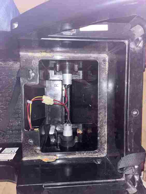

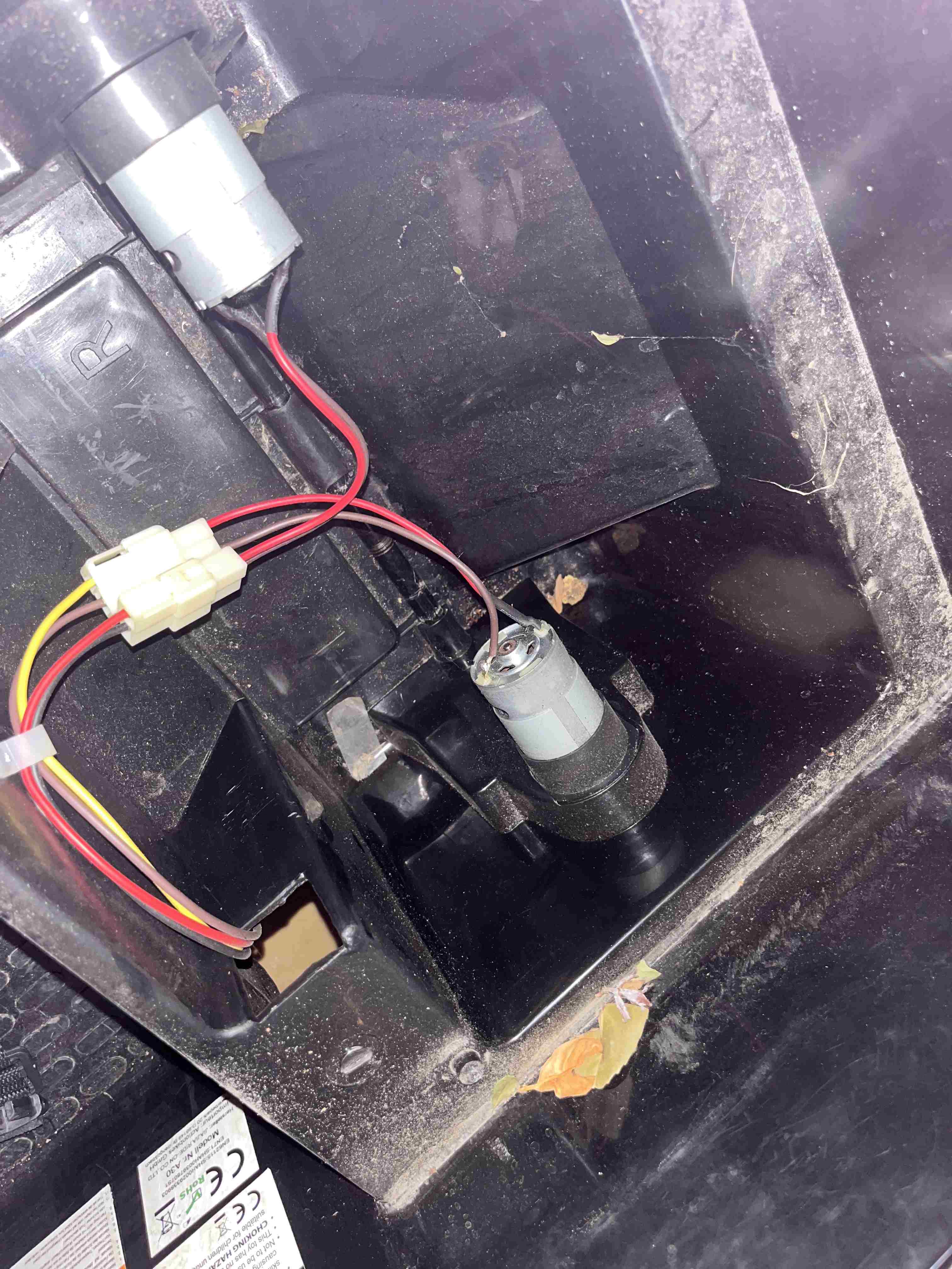

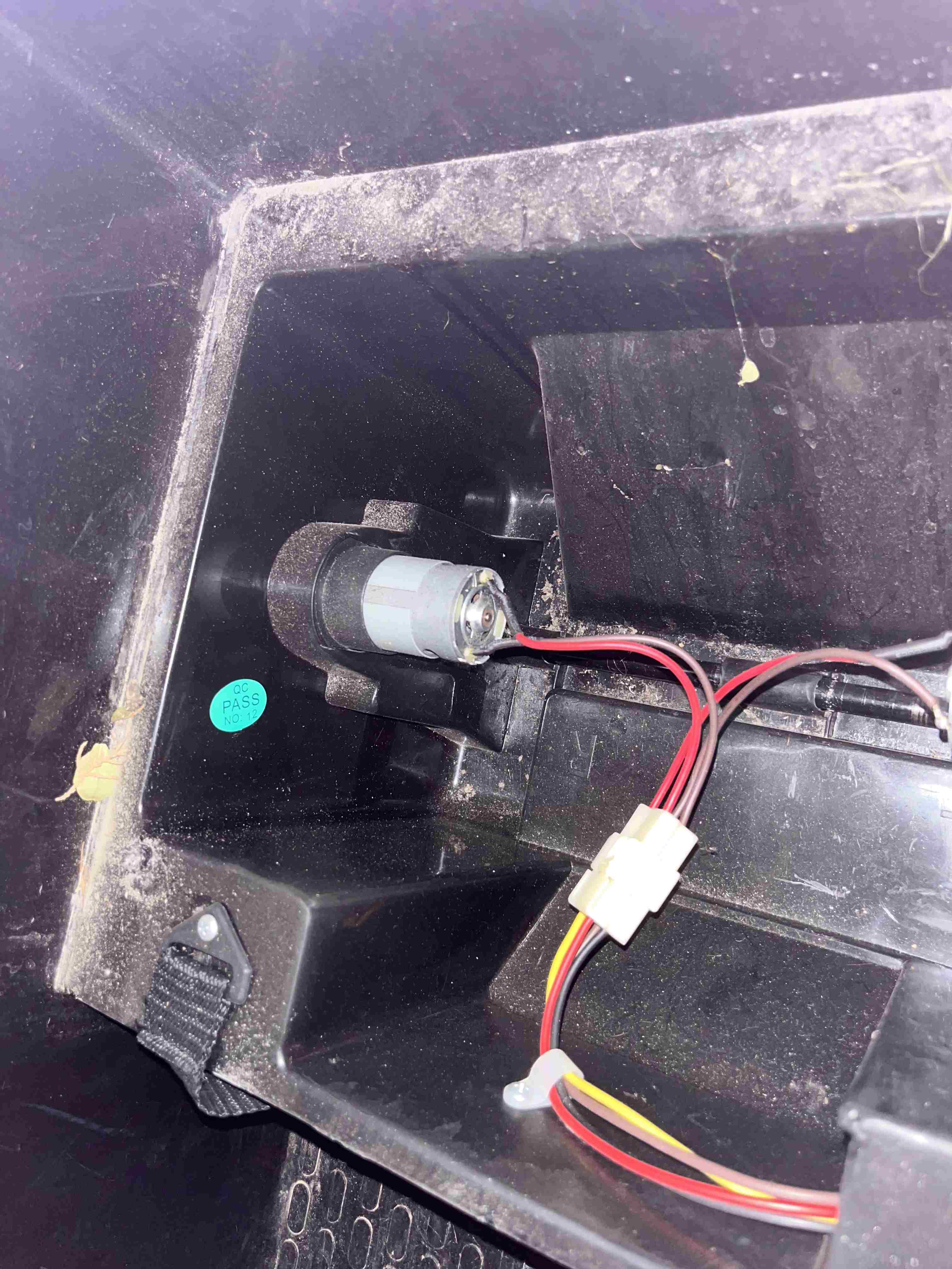

Darlington Inserita: 9 marzo 2023 Segnala Inserita: 9 marzo 2023 solo perché siamo arrivati a due pagine per una macchinina, neanche fosse il razzo Artemis... https://drive.google.com/file/d/1oyOaSQFxODZ_QxJR-7FUBDl5qKQBkPVS/view?usp=drivesdk "Mercedes AMG" che ho ancora in garage, devo consegnarla la prossima settimana, batteria morta ma anche con quella nuova non dava segni di vita, ho trovato come si vede dei cavi tranciati, non ho capito se fossero stati messi male di fabbrica (visto che nel punto in cui erano sfregavano contro la plastica) o se i proprietari abbiano problemi di topi visto che la tenevano all'aperto, comunque si vede il motore su una delle due ruote, sull'altra ce n'è un altro. Collegati in parallelo. Questa ha anche la centralinetta per il controllo da telecomando, ci sono due connettori separati solo per facilitare l'assemblaggio, ma a loro volta sono in parallelo elettrico. La stessa cliente ha anche un escavatore giocattolo dove il problema erano i comandi della benna ossidati, quello ha ancora meno roba, infatti non ha controllo da telecomando e ha solo il selettore avanti/indietro che inverte la polarità ai motori. Su quello è presente una scheda elettronica solo per gestire il finecorsa amperometrico di due su tre movimenti della benna, evidentemente costava meno che mettere dei finecorsa elettrici.
NovellinoXX Inserita: 10 marzo 2023 Segnala Inserita: 10 marzo 2023 2 ore fa, Darlington ha scritto: o se i proprietari abbiano problemi di topi visto che la tenevano all'aperto Topi senza dubbio !
manuel8x2 Inserita: 10 marzo 2023 Autore Segnala Inserita: 10 marzo 2023 13 ore fa, Semplice 1 ha scritto: Ciao a tutti Ma dalle foto si vede che ha 2 Moto-Riduttori di tipo compatto che muovono e nel contempo reggono ciascuno una singola ruota (OPPURE NO ?) Sempre dalle foto si vede anche che ognuno dei 2 Gruppi Moto-Riduttore è marcato chiaramente con un adesivo L (left = sinistra) e R (right = destra) in modo essere montati sul lato giusto della Automobilina. Se una delle due ruote gira facilmente a mano allora vuole dire che i denti di qualche ingranaggio interno sono "saltati" o comunque vi è comunque una rottura nella "catena cinematica" tra il motorino e la ruota. La cosa può essere verificata se si va a far ruotare manualmente la ruota dal lato macchinina che risulta funzionare regolarmente. La ruota che appartiene al gruppo Moto-Riduttore che è funzionante, se si tenta di farla girare a mano, sarà sicuramente notevolmente "dura" da mettere in rotazione dato che deve fare girare al contrario il Motorino Elettrico passando attraverso gli ingranaggi della riduzione. Wow spiegazione tanto tecnica quanto precisa 😊 nel frattempo sono riuscito a smontare il sedile e fare qualche foto, le allego. Inoltre ho fatto anche un altro tentativo e ho notato una cosa che mi era sfuggita, va detto che la macchinina ha 2 velocità, mio figlio usa sempre quella più veloce perchè la lenta ha un passo da carro funebre, ad ogni modo ho notato che con la marcia lenta girano entrambe le ruote motrici, mentre il problema della ruota che gira singolarmente si ha solo con la velocità più alta. Non so se questo particolare possa far capire qualcosa ai più esperti. Grazie per ogni ulteriore indicazione
manuel8x2 Inserita: 10 marzo 2023 Autore Segnala Inserita: 10 marzo 2023 12 ore fa, Semplice 1 ha scritto: Ciao a tutti P.S. Non direi che questa possa essere una possibile situazione nel caso in discussione (almeno da quanto è stato detto da manuel8x2 ) ma ad integrazione : Qualora, facendo girare a mano e una alla volta ciascuna ruota, si riscontrasse che offrono la medesima resistenza alla rotazione questo vorrebbe dire che ogni Moto-Riduttore è meccanicamente integro, ma che non funziona il Motore Elettrico della ruota che non "tira" quando viene alimentata elettricamente. In questo caso bisogna scoprire se è il Motore Elettrico che risulta guasto oppure se, per qualche ragione, non gli arriva la Corrente. Grazie dell'indicazione, ho fatto anche un altro tentativo e ho notato che con la marcia lenta girano entrambe le ruote motrici, mentre il problema della ruota che gira singolarmente si ha solo con la velocità più alta (va detto che la macchinina ha 2 velocità, lenata e veloce). Non so se questo particolare possa far capire qualcosa ai più esperti. Grazie per ogni ulteriore indicazione
NovellinoXX Inserita: 10 marzo 2023 Segnala Inserita: 10 marzo 2023 (modificato) Allora il problema e' sul selettore di velocità. Modificato: 10 marzo 2023 da NovellinoXX
Darlington Inserita: 10 marzo 2023 Segnala Inserita: 10 marzo 2023 Già detto tutto nella pagina indietro. Controlla il selettore il cui scopo sarà quello di scambiare il collegamento dei due motori da serie a parallelo.
manuel8x2 Inserita: 10 marzo 2023 Autore Segnala Inserita: 10 marzo 2023 3 ore fa, NovellinoXX ha scritto: Allora il problema e' sul selettore di velocità. Cioè, può essere che dove ci sono i cavi che si collegano al tasto di selezione di velocità ci siano dei problemi di contatto? oppure i cavi usurati?
del_user_308960 Inserita: 10 marzo 2023 Segnala Inserita: 10 marzo 2023 2 ore fa, Darlington ha scritto: Già detto tutto nella pagina indietro. Controlla il selettore il cui scopo sarà quello di scambiare il collegamento dei due motori da serie a parallelo. Vero, se sono in serie quando sterzi quello che gira meno aumenta la resistenza e alimenterà di più quello più veloce, facendo da differenziale in lenta. In veloce li alimenta in parallelo, o solo uno, perché si presuppone venga usata sul dritto. Caspita, nonostante stiamo parlando di una macchinina, sta diventando un trattato scientifico.🤣😂
NovellinoXX Inserita: 10 marzo 2023 Segnala Inserita: 10 marzo 2023 46 minuti fa, manuel8x2 ha scritto: sono i cavi che si collegano al tasto di selezione di velocità ci siano dei problemi di contatto? Si, la causa più probabile contatti usurati/bruciati, ma possibile anche un connettore o filo che non fa contatto. Bisogna smontare e guardarci.
Darlington Inserita: 10 marzo 2023 Segnala Inserita: 10 marzo 2023 (modificato) 11 minuti fa, Gennar0 ha scritto: se sono in serie quando sterzi quello che gira meno aumenta la resistenza diciamo che di suo non sono un mostro di coppia anche con la riduzione meccanica (anche se la mia ragazza di 58 chili riuscivano a reggerla), quindi la mancanza di un differenziale, viene in parte compensata dalle caratteristiche stesse dei motori, anche perché sono giocattoli quindi vengono costruiti in modo da limitare i danni se per esempio un bambino alla guida ne investe un altro, inoltre l'angolo di sterzo di quegli affari è abbastanza ridotto rispetto alle auto vere, cioè sono più assimilabili a macchinine radiocomandate giocattolo oversize che ad auto in miniatura, neanche le macchinine radiocomandate di solito hanno differenziale, a meno che non parliamo di modelli da gara o hobby che però non sono giocattoli. Gli scooter elettrici per anziani invece ce l'hanno ma sono capaci di fare sterzate anche molto più strette. In quei giocattoli, essendo per l'appunto costruiti per giocare e non con uno scopo pratico, la manovrabilità è l'ultimo dei pensieri, se provi a fare una inversione con poco spazio su quei cosi ne esci scemo Per dire anche con un vero fuoristrada dotato di blocco del differenziale, a differenziale bloccato puoi sterzare. Poco, ma puoi sterzare. Modificato: 10 marzo 2023 da Darlington
Darlington Inserita: 10 marzo 2023 Segnala Inserita: 10 marzo 2023 1 ora fa, manuel8x2 ha scritto: al tasto di selezione di velocità che sarà al 99% un deviatore doppio per fare lo scambio serie parallelo. Prova i suoi contatti o cambialo direttamente visto che in negozio lo paghi 4€. C'è sempre la possibilità del falso contatto o del cavo tranciato ma inizia dall'interruttore
manuel8x2 Inserita: 10 marzo 2023 Autore Segnala Inserita: 10 marzo 2023 12 minuti fa, Darlington ha scritto: che sarà al 99% un deviatore doppio per fare lo scambio serie parallelo. Prova i suoi contatti o cambialo direttamente visto che in negozio lo paghi 4€. C'è sempre la possibilità del falso contatto o del cavo tranciato ma inizia dall'interruttore Io vivo in provincia di Milano, hai qualche riferimento in zona a cui rivolgermi nel caso?
Darlington Inserita: 10 marzo 2023 Segnala Inserita: 10 marzo 2023 no perché vivo in provincia di Venezia, comunque gli interruttori di solito sono questi https://www.amazon.it/Heschen-Rocker-switch-terminali-250-VAC/dp/B073PWCJCP/ref=asc_df_B073PWCJCP/?tag=googshopit-21&linkCode=df0&hvadid=437092180710&hvpos=&hvnetw=g&hvrand=7497527797436644913&hvpone=&hvptwo=&hvqmt=&hvdev=m&hvdvcmdl=&hvlocint=&hvlocphy=1008961&hvtargid=pla-562934010374&psc=1&tag=&ref=&adgrpid=104548306234&hvpone=&hvptwo=&hvadid=437092180710&hvpos=&hvnetw=g&hvrand=7497527797436644913&hvqmt=&hvdev=m&hvdvcmdl=&hvlocint=&hvlocphy=1008961&hvtargid=pla-562934010374 a volte nella versione con lo zero centrale, a volte senza. Li trovi da chi vende roba di elettronica, dai ricambisti di elettrodomestici ed a volte anche da chi tratta materiale elettrico
manuel8x2 Inserita: 10 marzo 2023 Autore Segnala Inserita: 10 marzo 2023 2 ore fa, Darlington ha scritto: no perché vivo in provincia di Venezia, comunque gli interruttori di solito sono questi https://www.amazon.it/Heschen-Rocker-switch-terminali-250-VAC/dp/B073PWCJCP/ref=asc_df_B073PWCJCP/?tag=googshopit-21&linkCode=df0&hvadid=437092180710&hvpos=&hvnetw=g&hvrand=7497527797436644913&hvpone=&hvptwo=&hvqmt=&hvdev=m&hvdvcmdl=&hvlocint=&hvlocphy=1008961&hvtargid=pla-562934010374&psc=1&tag=&ref=&adgrpid=104548306234&hvpone=&hvptwo=&hvadid=437092180710&hvpos=&hvnetw=g&hvrand=7497527797436644913&hvqmt=&hvdev=m&hvdvcmdl=&hvlocint=&hvlocphy=1008961&hvtargid=pla-562934010374 a volte nella versione con lo zero centrale, a volte senza. Li trovi da chi vende roba di elettronica, dai ricambisti di elettrodomestici ed a volte anche da chi tratta materiale elettrico Mitico! grazie, stasera provo a smontare l'interruttore, gli do una pulita, una spruzzata di wd40 e vediamo se si riprende, se no lo cambio
manuel8x2 Inserita: 11 marzo 2023 Autore Segnala Inserita: 11 marzo 2023 Rieccomi! Alla fine era proprio l’interruttore sporco o i cavi un po’ ossidati, ho smontato quel pezzo, una spruzzata abbondante di WD40 e ora le ruote si muovono tutte e due 🎉🥳🎊 vorrei ringraziarvi tutti per il tempo che avete dedicato al mio problema, consigli, opinioni e pareri. A presto! 👋🏻👋🏻👋🏻
Livio Orsini Inserita: 11 marzo 2023 Segnala Inserita: 11 marzo 2023 L'importante è che tu abbia risolto il tuo problema. Il miglior ringraziamento è l'aver pubblicato la soluzione.
