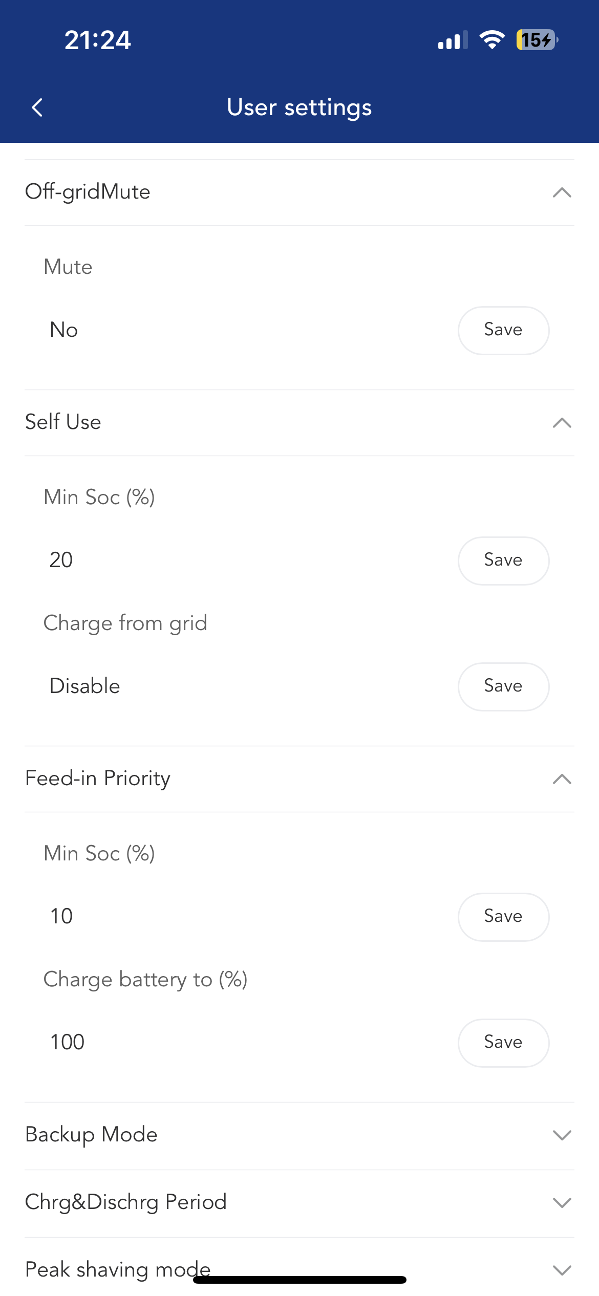

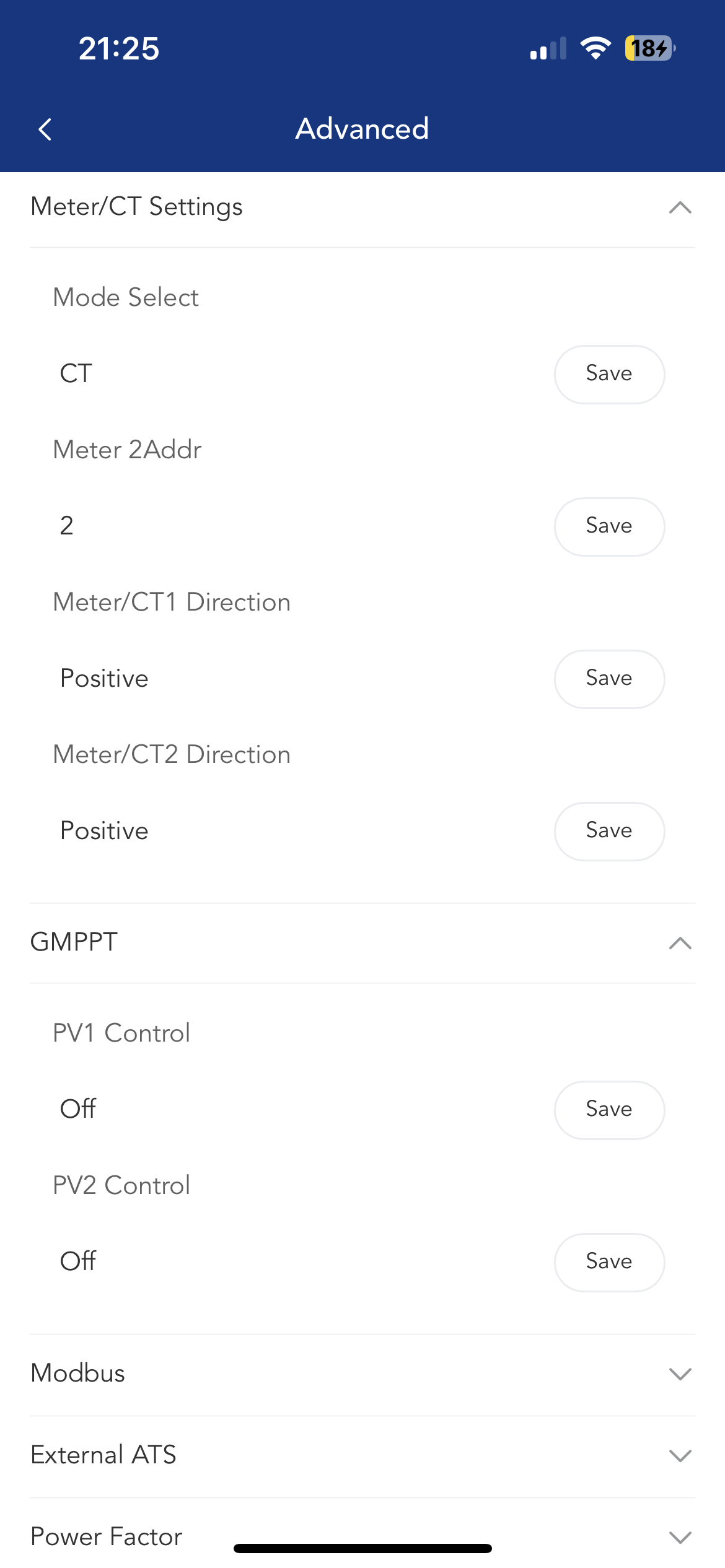

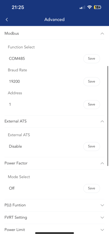

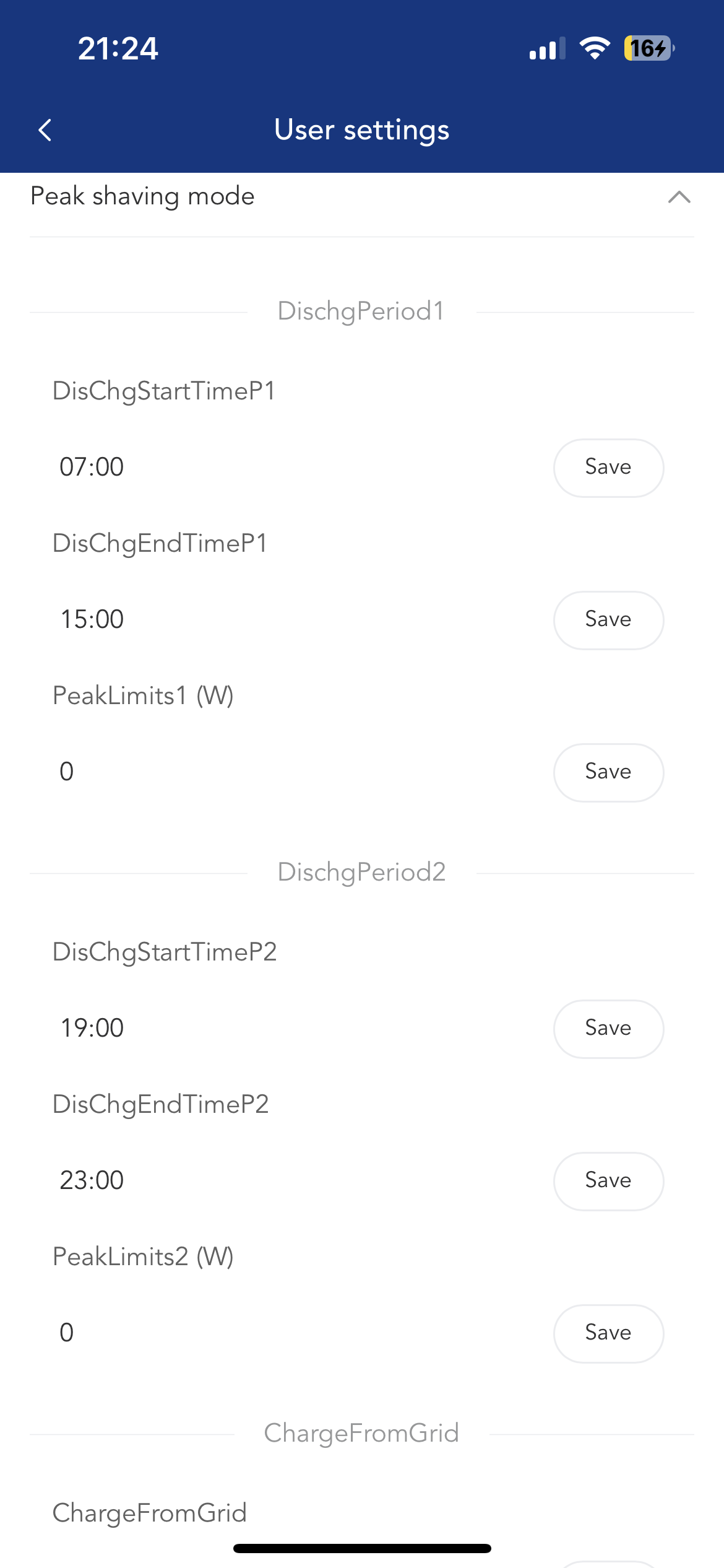

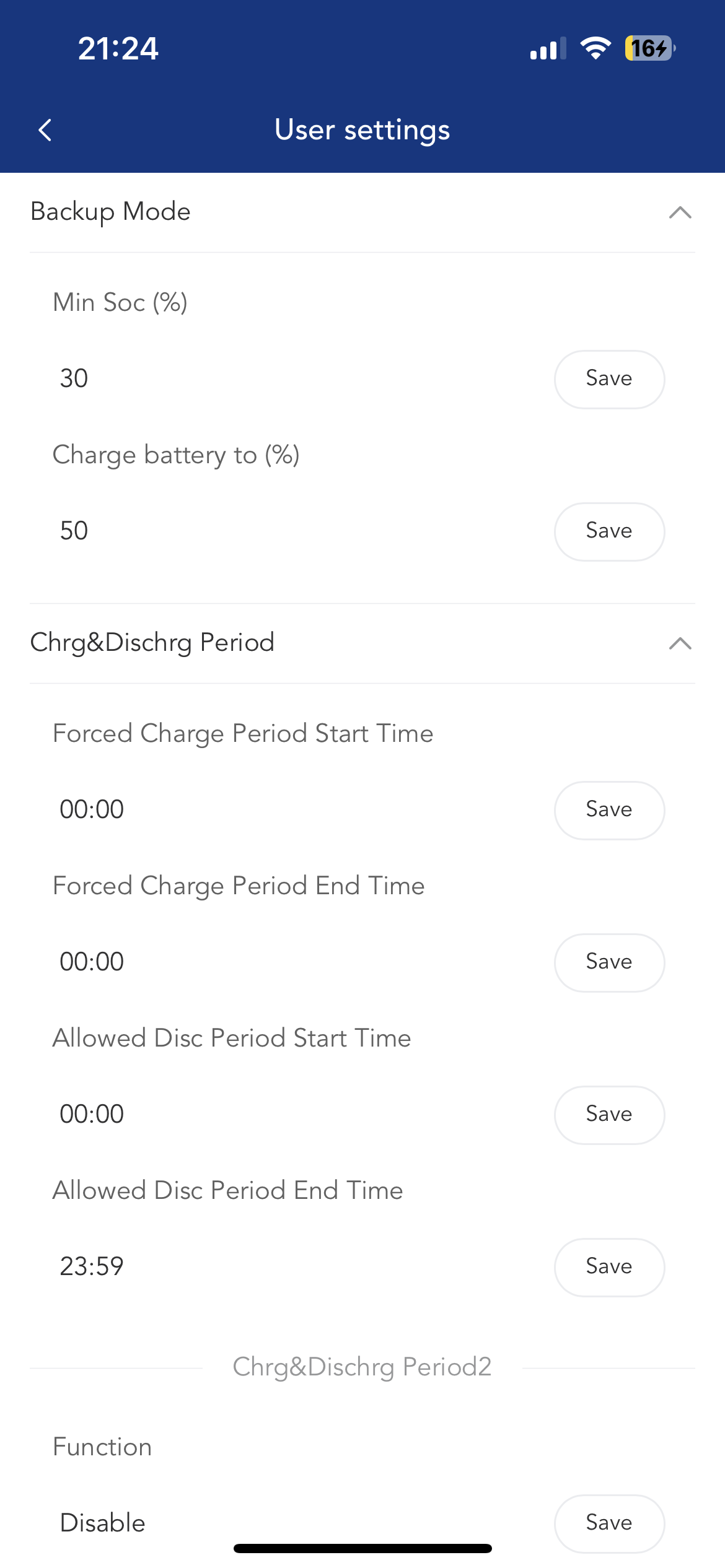

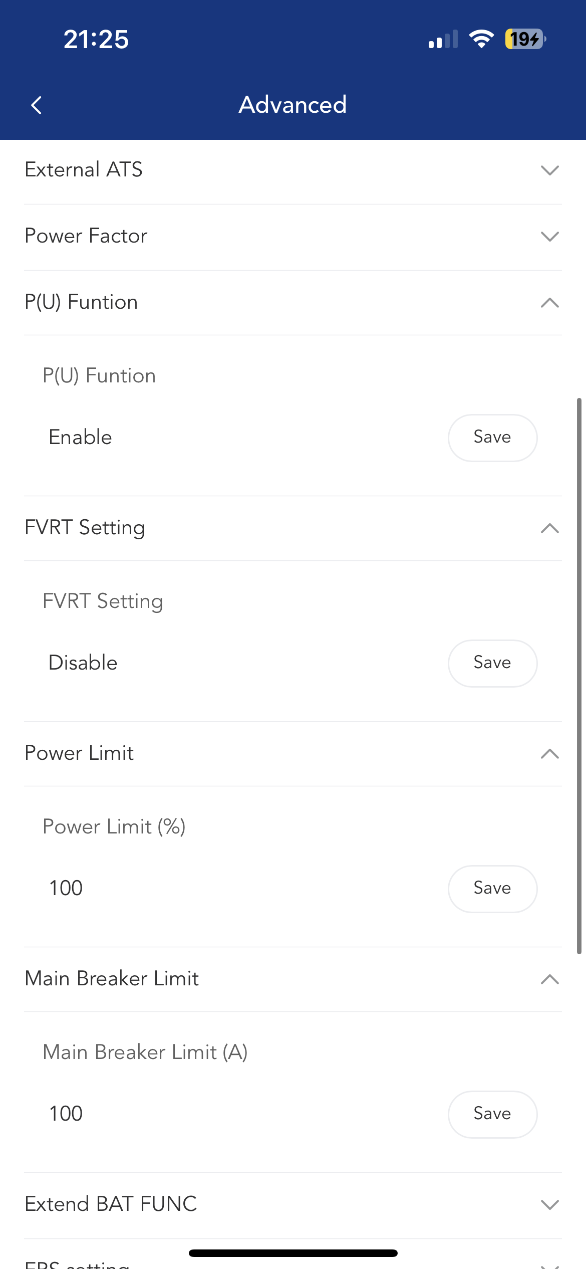

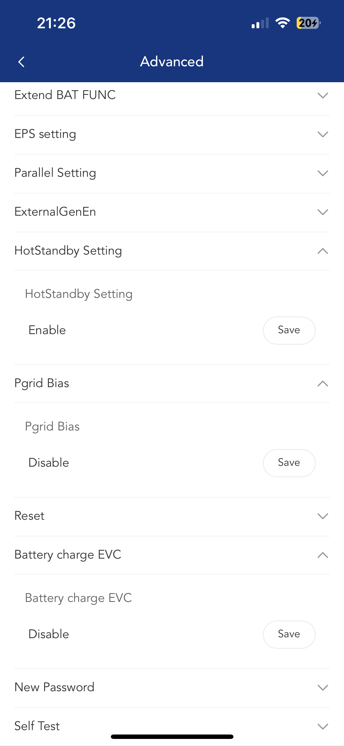

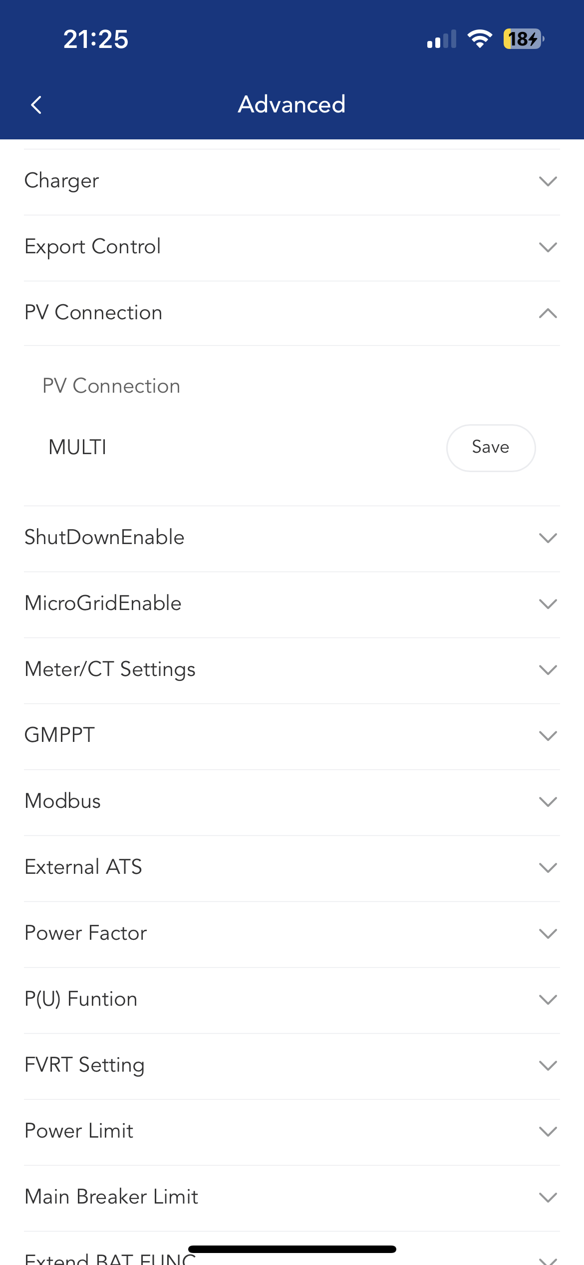

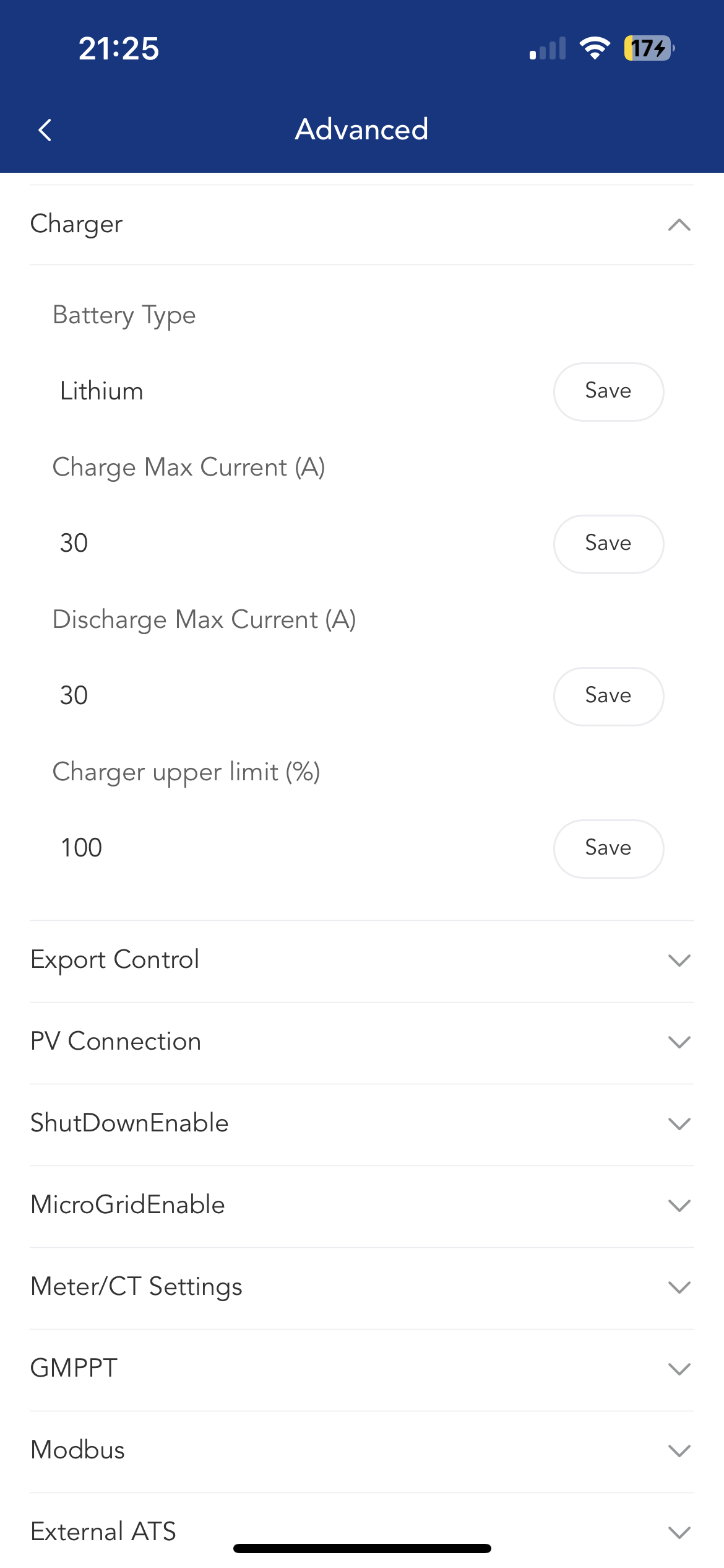

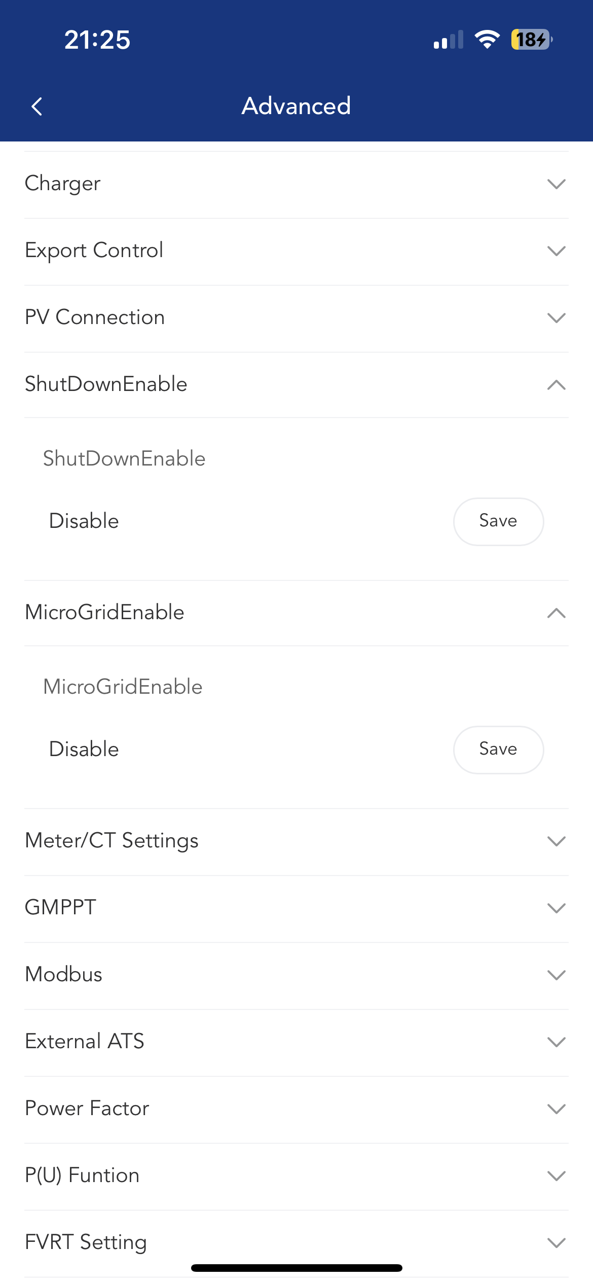

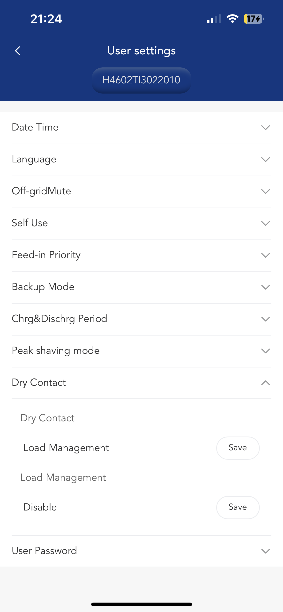

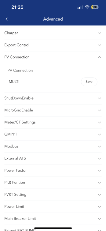

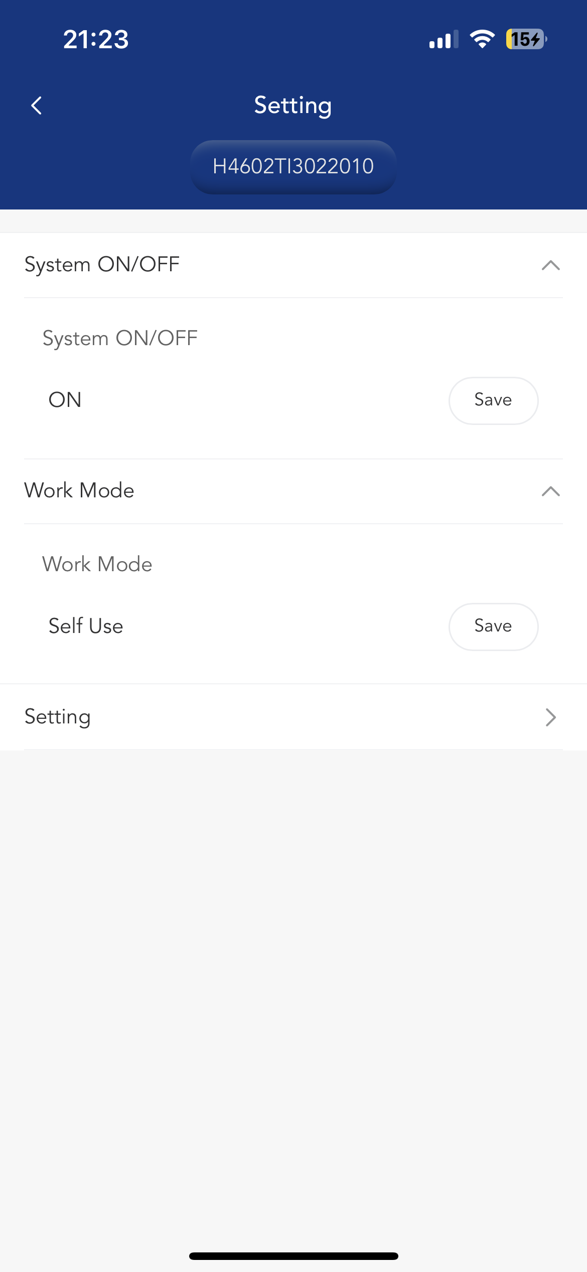

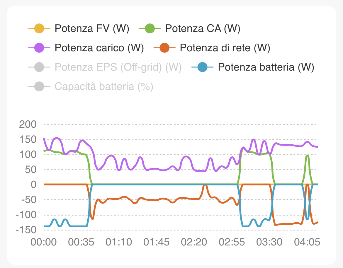

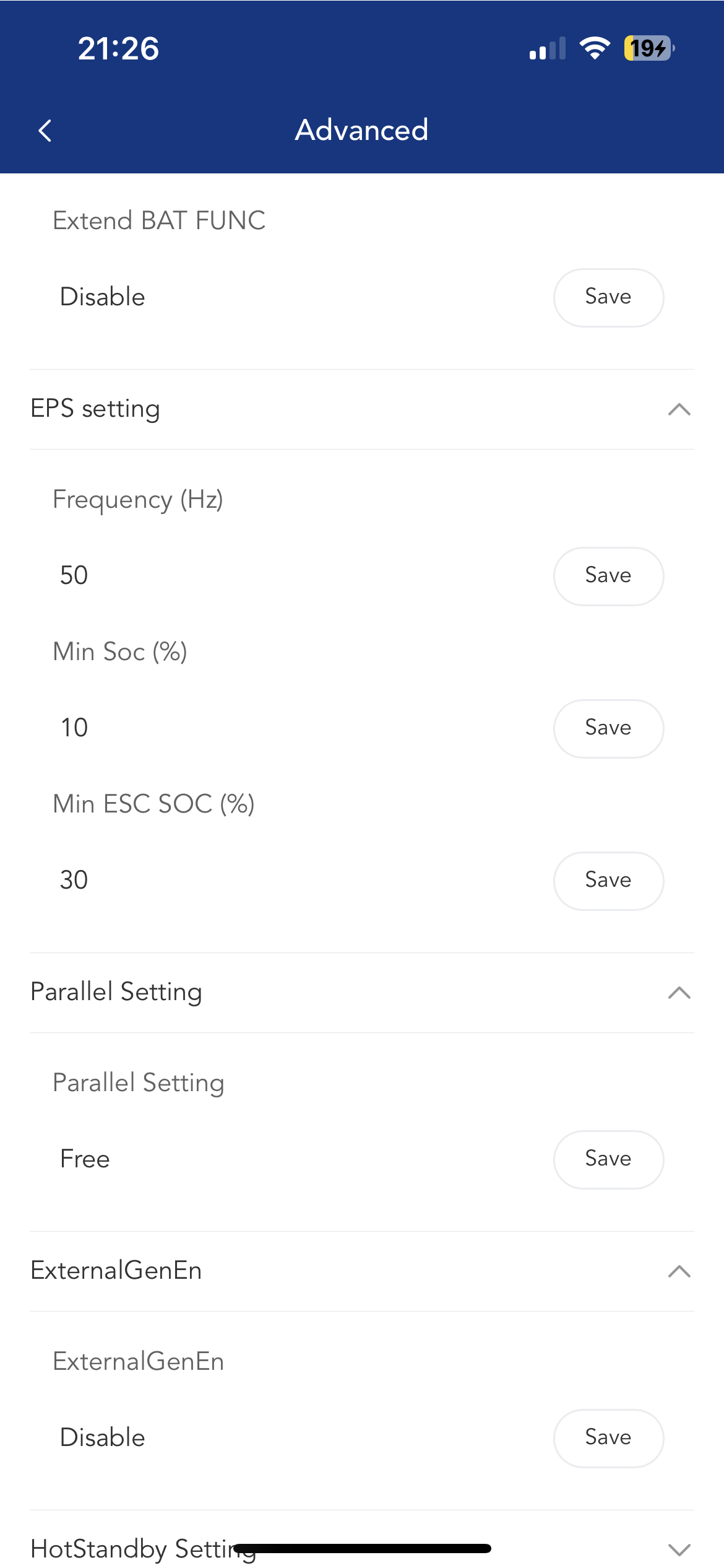

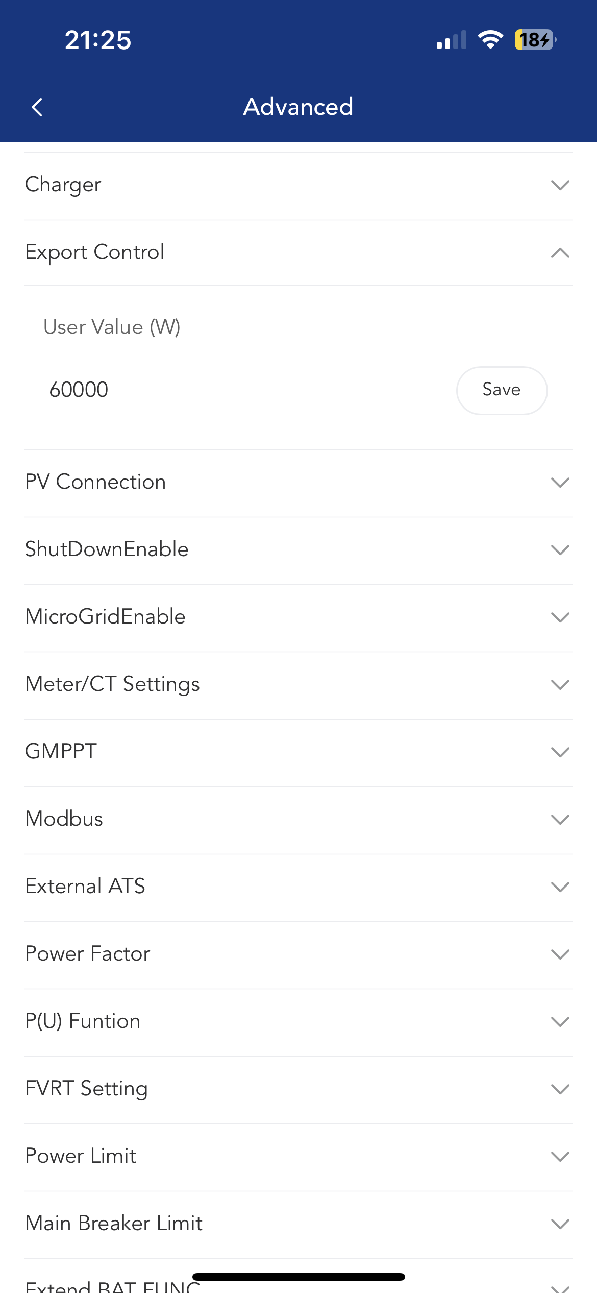

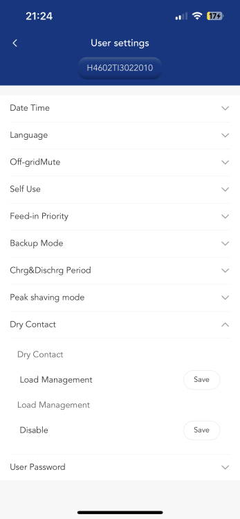

Batteria interviene sopra una certa soglia di consumo
Buonasera, ho notato che di notte quando i consumi in casa sono bassi le batterie del FV non intervengono ma vanno in funzione sopra un certo limite di consumo tant’è che linverter mi va in stanby.
nelle impostazioni non riesco a trovare nulla per sopperire a questa problematica.
qualcuno riesce ad indicarmi cosa non va nella configurazione?
grazie
Porta pazienza... hai pubblicato un muro di testo con 14 screenshot che nessuno leggerà mai, ma in compenso non hai scritto marca e modello di inverter e batteria.
14 minuti fa, rob_nosfe ha scritto:
Porta pazienza... hai pubblicato un muro di testo con 14 screenshot che nessuno leggerà mai, ma in compenso non hai scritto marca e modello di inverter e batteria.
Scusami ma non so come altro farvi vedere la configurazione. Inverter marca PEIMAR PSI-X1P6000
sono configurazioni abbreviate, devi beccare uno che lo conosce.. no hai un manuale?
secondo me potrebbe essere uno di quei valori in percentuale riferiti alla batteria ma è solo intuito.
sembra che intervenga sopra i 120W
Dumah Brazorf
Il grafico da dove arriva? Dall'inverter?
Hai verificato che l'inverter "veda" correttamente l'energia impegnata dall'abitazione tramite la pinza amperometrica?
Ci sono quei settaggi peakshaving che puoi provare a modificare per vedere se cambia qualcosa. Tipo proverei a impostarli mezza giornata ciascuno e limite 10W.
Risposta dal produttore
Buongiorno, è corretto , purtroppo le nostre batterie per carichi sotto i 200 w non si attivano per evitare continue accensioni e spegnimenti che creerebbero problemi alla batteria
Dumah Brazorf
Quando il carico è piccolo l'efficienza di conversione va a farsi benedire. Conta di fare 10ore ogni notte sotto i 100W è neanche 1kWh al giorno che paghi in più piuttosto che tediare e consumare l'inverter.
Modificato: da Dumah Brazorf
mgaproduction
Il 10/3/2023 alle 11:48 , Dumah Brazorf ha scritto:
Quando il carico è piccolo l'efficienza di conversione va a farsi benedire. Conta di fare 10ore ogni notte sotto i 100W è neanche 1kWh al giorno che paghi in più piuttosto che tediare e consumare l'inverter.
Il mio impianto gestisce benissimo questa situazione. Casa mia, con tutti a dormire (o diciamo anche fuori casa), assorbe mediamente circa non meno di 100/120W.
Se le batterie alla sera hanno sufficiente carica, l'impianto alimenta casa anche per tutta la notte e al mattino quando vado a vedere i vari grafici, scopro con piacere che non ho acquistato nulla dalla rete. E che magari è rimasta ancora altra energia in batteria ed il ciclo ricomincia con il nuovo sole mattutino...
Non vedo quindi per quale motivoi anche l'impianto di @mregga non possa fare altrettanto.
Certo che se gli hanno già detto che l'inverter non può gestire tale situazione, la faccenda è alquanto strana visto che altri inverter non si comportano così.
