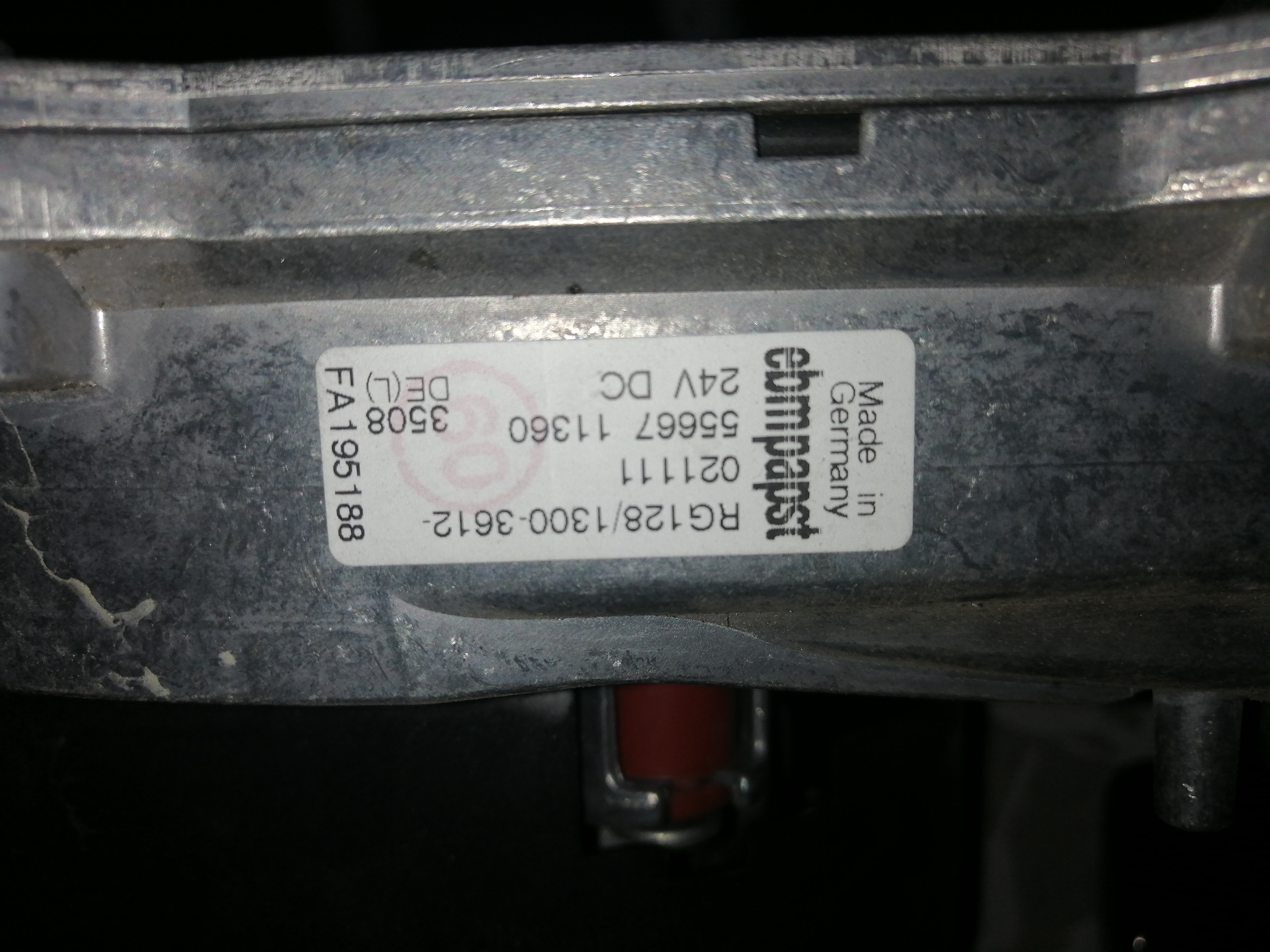

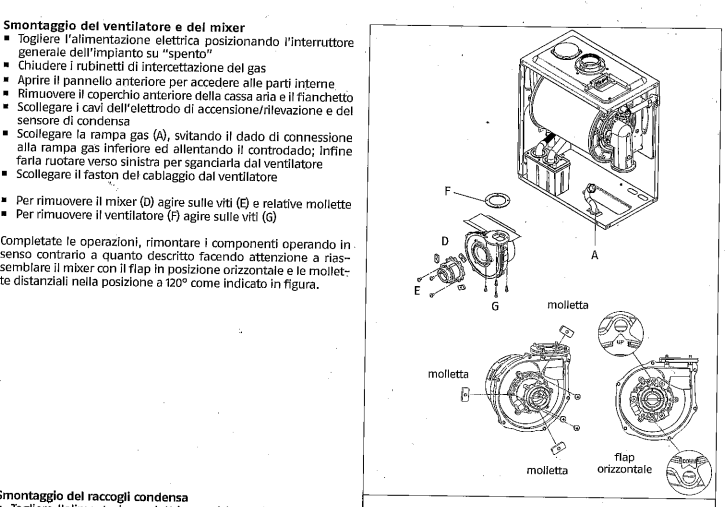

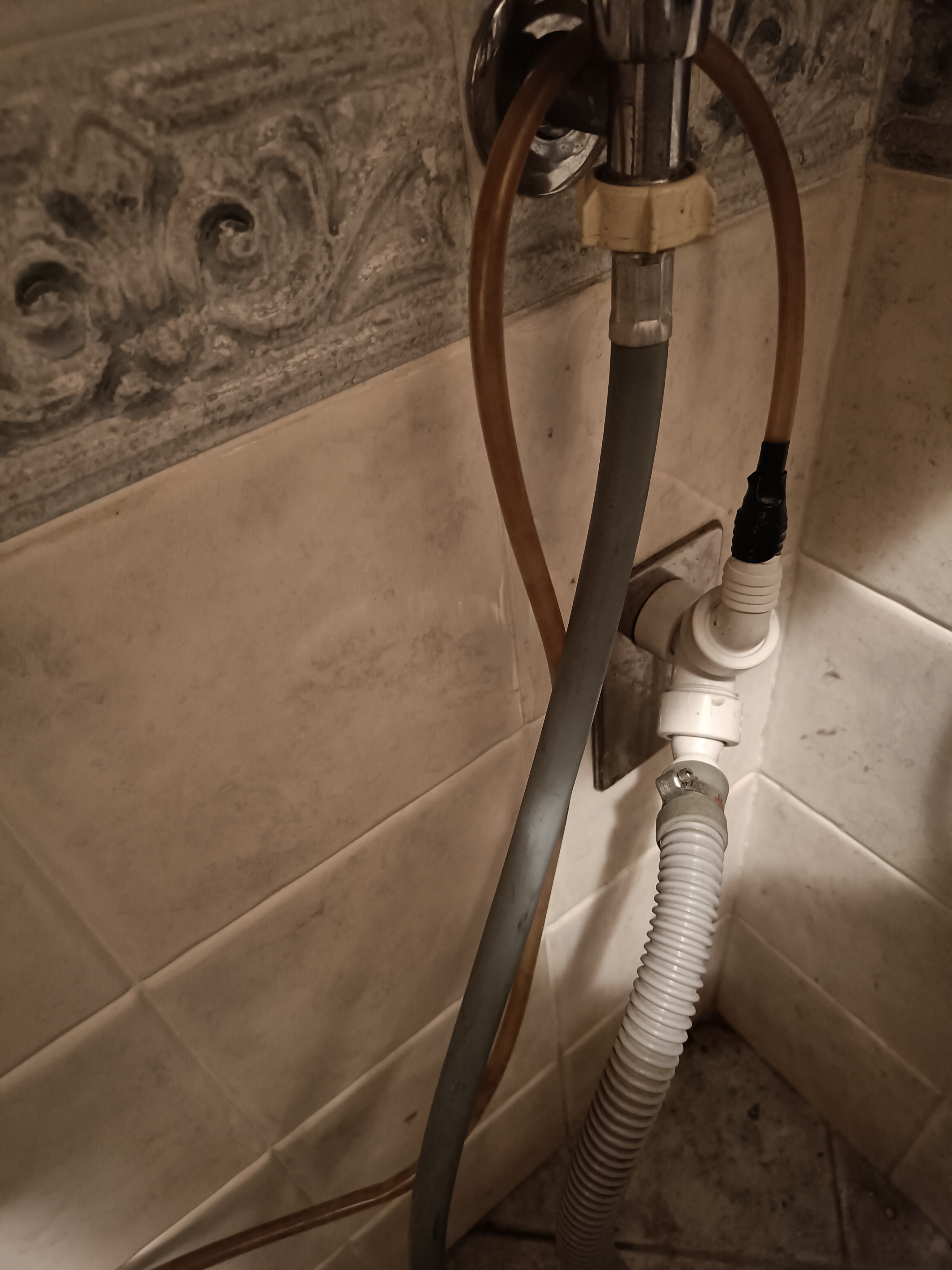

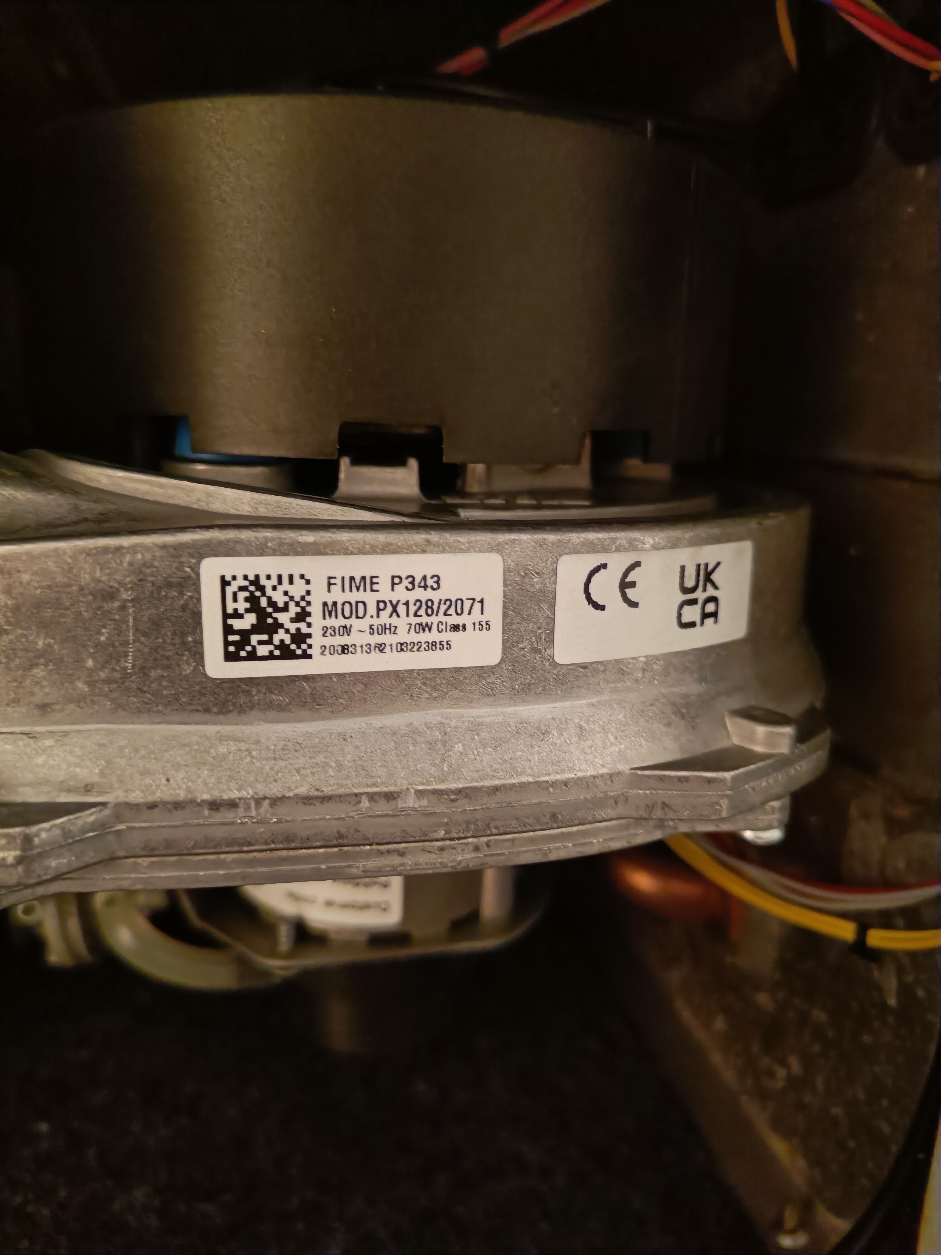

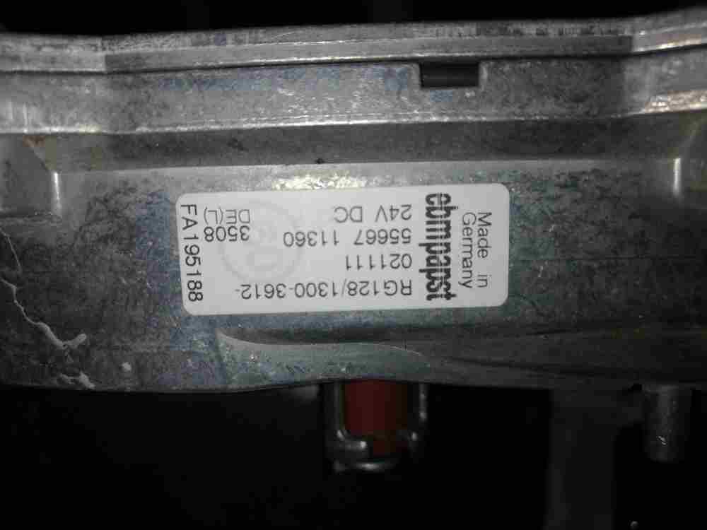

Riccardo Ottaviucci Inserito: 12 marzo 2023 Segnala Inserito: 12 marzo 2023 Caldaia nuova,collaudata a novembre,da venerdi mi dà questo allarme che si ripresenta anche dopo il reset : 030 Allarme ventilatore. Ho chiamato l'assistenza,essendo oltretutto in garanzia e mi hanno risposto che sicuramente è guasto il ventilatore e prima di martedì non l'avranno a disposizione. Dal display infatti i giri del ventilatore restano a zero. C'è qualche prova che posso effettuare nel frattempo visto che il freddo comincia a farsi risentire qui in montagna? Aggiungo,ma potrebbe essere una coincidenza,che il problema si è manifestato durante una mattinata di vento forte
Stefano Dalmo Inserita: 12 marzo 2023 Segnala Inserita: 12 marzo 2023 Ciao Riccardo , è certamente una coincidenza con il vento forte , non credo che abbia potuto addirittura mettere ko il ventilatore . Non credo tu possa fare qualcosa , se è fermo del tutto potrebbe essere addirittura la scheda. È molto complessa la diagnosi senza note di servizio.
Riccardo Ottaviucci Inserita: 12 marzo 2023 Autore Segnala Inserita: 12 marzo 2023 9 minuti fa, Stefano Dalmo ha scritto: non credo che abbia potuto addirittura mettere ko il ventilatore certo,magari pensavo più al pressostato. Per un istante sembra che la girante del ventilatore tenti di partire ma poi va in allarme.Penso più alla scheda anch'io. Aspettiamo martedi e poi vi dico
BADPI59 Inserita: 12 marzo 2023 Segnala Inserita: 12 marzo 2023 ventilatore andato, dacci la sigla esatta
Riccardo Ottaviucci Inserita: 13 marzo 2023 Autore Segnala Inserita: 13 marzo 2023 13 ore fa, BADPI59 ha scritto: ventilatore andato, dacci la sigla esatta è in garanzia,lo cambiano loro se fosse lui. Strano ,ha 7-8 mesi di funzionamento,la sua collega K31 sta ancora funzionando dopo 25 anni in un'altra regione! Sempre in peggio.... Non mi azzardo a toccare nulla,almeno finchè è in garanzia
BADPI59 Inserita: 13 marzo 2023 Segnala Inserita: 13 marzo 2023 ventilatore andato, dacci la sigla esatta non vedo la sigla, comunque qui sul forum c'è una discussione in merito a questa ventola, c'è da cambiare due condensatori e riparte fattela lasciare che la tieni di scorta è questa la sigla forse ? se si si ripara
Riccardo Ottaviucci Inserita: 13 marzo 2023 Autore Segnala Inserita: 13 marzo 2023 no,è diverso,questo è a 220V,per questo credo non sia lui,avrebbe puzzato di bruciato
BADPI59 Inserita: 13 marzo 2023 Segnala Inserita: 13 marzo 2023 se noti bene è un ventilatore pilotato in pwm di solito ti lascia lui, ma, mai dare la colpa al primo componente che ti compare davanti agli occhi, come sopra credo di aver capito che cenna a partire, stesso difetto di quella che ho postato in foto
click0 Inserita: 13 marzo 2023 Segnala Inserita: 13 marzo 2023 5 ore fa, BADPI59 ha scritto: è questa la sigla forse ? se si si ripara è in garanzia lo si rimanda la produttore...
Riccardo Ottaviucci Inserita: 13 marzo 2023 Autore Segnala Inserita: 13 marzo 2023 57 minuti fa, click0 ha scritto: è in garanzia sì sì, per me possono tenerselo tranquillamente,basta che entro domani risolvano,da venerdi sono senza riscaldamento e acqua calda
Riccardo Ottaviucci Inserita: 14 marzo 2023 Autore Segnala Inserita: 14 marzo 2023 (modificato) aggiornamento: il tecnico Riello di Zona (Fabriano), un ragazzo molto competente almeno alle apparenze, ha constatato che la caldaia è ripartita subito al primo reset ( io lo avevo fatto fino a domenica inutilmente).Quindi,dal momento che c'era, ha smontato il vano caldaia per arrivare al serbatoio condense,trovandolo intasato di residui di calcare(?). Ha testato la pompa esterna della condensa facendola partire riempiendola di acqua. Ma secondo lui non era questa la causa . L'allarme 030 è riferito al ventilatore fermo ma anche al pressostato,per questo io l'avevo messo in correlazione col vento forte di venerdi. Ma poi sabato non soffiava più e la caldaia andava in allarme lo stesso. Ha notato che il tubo di scarico non è da 80 mm ma da 60 in quanto l'installatore (un cane) l'ha inserito nella vecchia tubazione da 80 in lamiera. Però la lunghezza del tubo di scarico (5m) non dovrebbe creare problemi ,anche perchè sta funzionando da qualche mese. Sempre il cane (l'installatore,un giorno vi dirò perchè) per lo scarico della condensa ha utilizzato un raccordo ad Y innestato sullo scarico a muro della lavatrice (vedi foto),dotato di valvola di ritegno . Quando il tecnico Riello è arrivato la lavatrice stava funzionando:mi chiedo, può essere che quando la lavatrice ha scaricato possa aver fatto da sifone e riaperto la valvola di ritegno della condensa che magari aveva il serbatoio pieno e non riusciva a svuotarlo ? Sono mie considerazioni da non addetto ai lavori ,ovviamente. Comunque siamo rimasti d'accordo di avvisarlo al primo allarme che si verificherà Modificato: 14 marzo 2023 da Riccardo Ottaviucci
marco orange Inserita: 24 novembre 2025 Segnala Inserita: 24 novembre 2025 Ho letto con interesse l'intera discussione ma non ho capito se il ventilatore è stato sostituito o no
Riccardo Ottaviucci Inserita: 24 novembre 2025 Autore Segnala Inserita: 24 novembre 2025 no,è sempre quello. Ho capito però la causa (il forte vento) ma non riesco a trovare il rimedio se non quello di aprire la camera e soffiare dentro al pressostato quando il reset dell'allarme non basta. Ho messo una curva sul camino di aspirazione (prima era orizzontale),inizialmente sembrava bastare,ma col forte vento va sempre in allarme,ormai ci convivo
marco orange Inserita: 24 novembre 2025 Segnala Inserita: 24 novembre 2025 Ha il pressostato questa caldaia? Mi puoi indicare qual è (anche nel disegno esploso)? Ho la Tower Green della Beretta che dovrebbe essere la gemella della tua Riello
Riccardo Ottaviucci Inserita: 28 novembre 2025 Autore Segnala Inserita: 28 novembre 2025 adesso non la riapro di sicuro, il pressostato è grigio e ha uno sfiato frontale.Ho messo un tubicino di gomma x soffiare meglio,devi sentire il click del pressostato.Soffia e aspira durante la procedura di reset allarme ventilatore . Non ricordo però in quale cannotto l'ho messo,anche se sicuramente ho provato su entrambi
