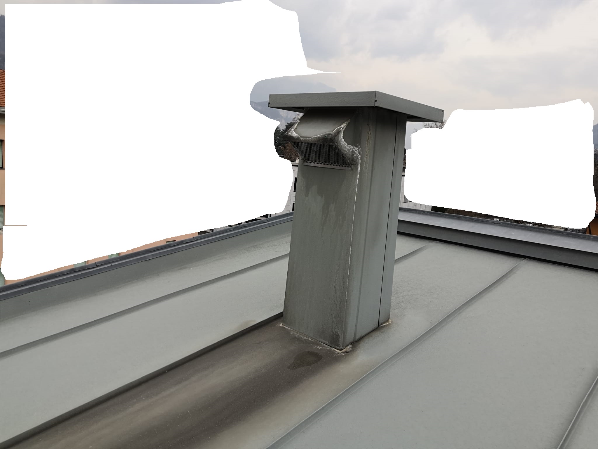

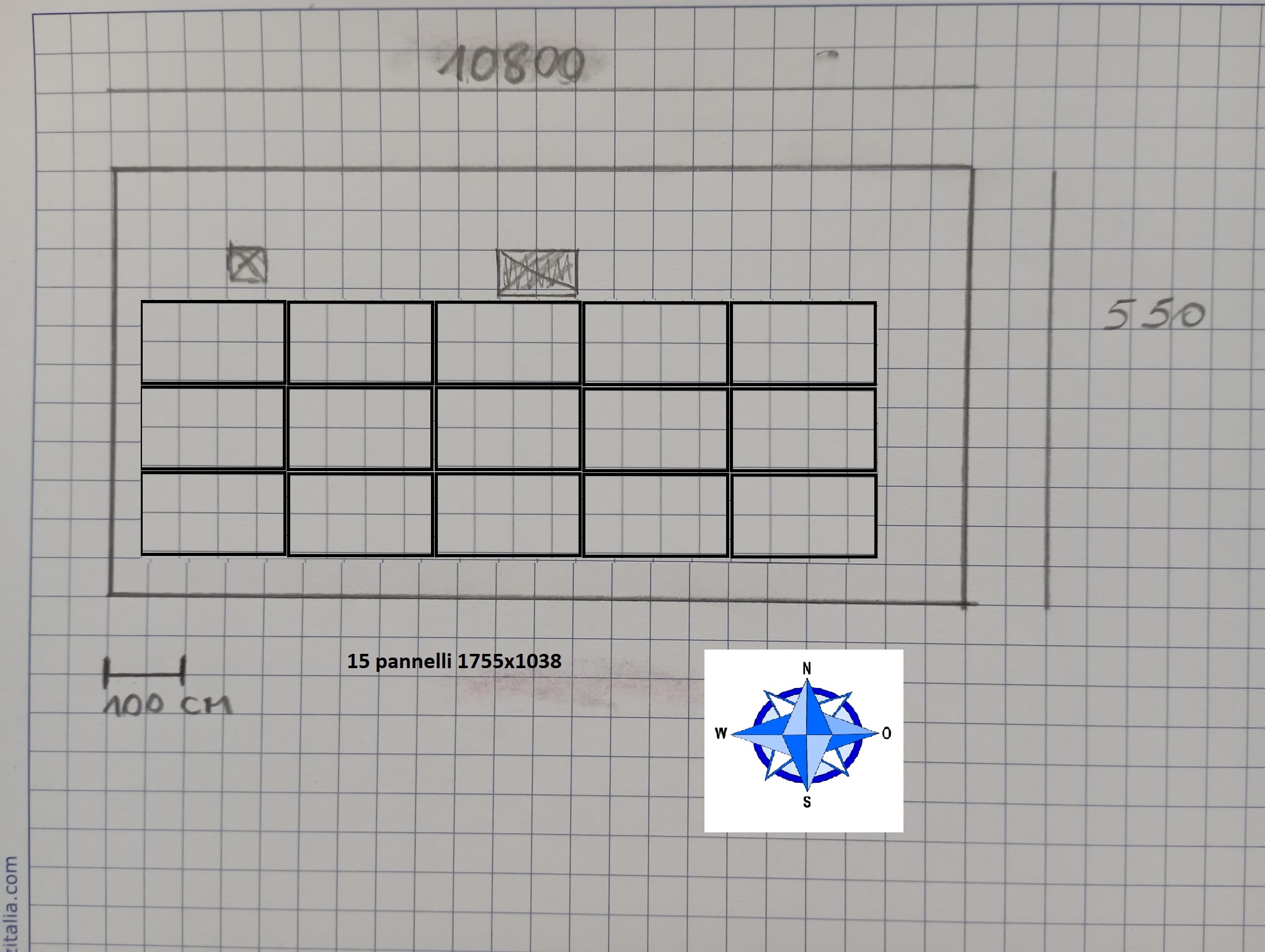

Progetto nuovo impianto 6kw - . (con foto)
Ciao a tutti e grazie in anticipo a chi vorrà darmi un parere/consiglio.
Sto progettando un impianto fotovoltaico per casa mia e salendo sul tetto ho notato che il camino della caldaia a condensazione ha sporcato visibilmente la copertura con i suoi fumi. Siccome in quel punto vorrei installare i pannelli, vedasi schemino allegato, mi chiedo se questo sia un grosso problema sia in termini di resa dei pannelli che di integrità, infatti so che i fumi delle caldaie sono acidi e corrosivi.
Mi viene anche il dubbio che sia normale tutto quello sporco, per cui vi allego anche foto del camino.
Ogni consiglio è ben accetto, grazie ancora per l'attenzione.
Pianta tetto con 15 pannelli 1755x1038 sud.jpg
FOTO TETTO CAMINO.jpg
del_user_155042
Sposta i pannelli 1 e 2      sopra i pannelli 4 e 5
