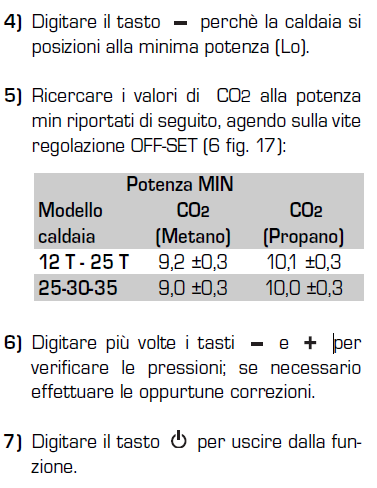

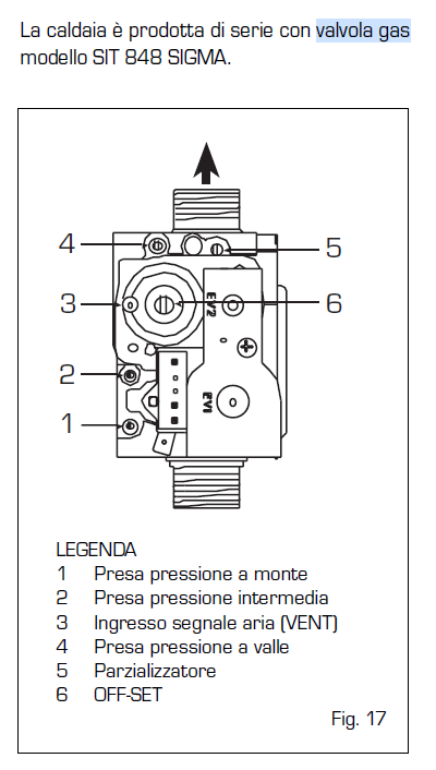

forever_ago Inserito: 17 marzo 2023 Segnala Inserito: 17 marzo 2023 Ciao a tutti, ho una caldaia a condensazione Sime Brava DGT 25 a cui ho sostituito da poco il condensatore secondario. Ho sempre avuto un problema di temperatura dell'acqua sanitaria troppo alta con rubinetto aperto non al massimo e nonostante una temperatura sanitaria impostata a 40 °C. Dopo la sostituzione dello scambiatore il problema si è accentuato, così ho cercato di agire sul minimo della valvola del gas, ma senza successo. Sono costretto a miscelare con l'acqua fredda perché altrimenti rischio di scottarmi. Volevo capire con voi se può essere un problema del minimo regolato male oppure un problema di termostati che leggono una temperatura sballata e scaldano l'acqua oltremodo; vi riporto le istruzioni della mia caldaia. La vite su cui ho agito (svitando in senso antiorario) è quella indicata come OFFSET:
Scavir Inserita: 17 marzo 2023 Segnala Inserita: 17 marzo 2023 Ciao forever, Quella procedura che hai menzionato serve per la taratura della fiamma al bruciatore, nel senso diciamo della "Carburazione" e io non la toccherei. il problema che tu apri POCO il rubinetto dell'acqua calda, quindi anche con la regolazione della temperatura in Caldaia hai troppo calore. Bisogna sentire se qualcuna ti possa dare altre idee a riguardo, io NON sono espertissimo in Caldaie. In alternativa se non ci fosse una soluzione per avere l'acqua a temperatira da te desiderata, potrebbe essere installare una valvola miscelatrice automatica (ammesso di avere spazio sotto la caldaia. Imposti una temperatura e la valvola provvede in maniera automatica a farti avere, anche se cè bassa richiesta, una temperatura all'utilizzo che ti aggrada. Aspetta se qualcuno più esperto in caldaie possa aiutarti meglio. Ciao, Virginio
THE CAT Inserita: 17 marzo 2023 Segnala Inserita: 17 marzo 2023 non fare esperimenti inutili. è logico che funzioni così
Alessio Menditto Inserita: 17 marzo 2023 Segnala Inserita: 17 marzo 2023 Si stiamo superando i limiti, le tarature le devono fare tecnici specializzati con strumenti che controllano anche le emissioni dei fumi.
Scavir Inserita: 17 marzo 2023 Segnala Inserita: 17 marzo 2023 23 minuti fa, Alessio Menditto ha scritto: Si stiamo superando i limiti, le tarature le devono fare tecnici specializzati con strumenti che controllano anche le emissioni dei fumi. E' vero, ma quello che ha postato l'ho trovato pure io nel manuale utente caldaia !!!!!!! Certo che mettere nel manuale una procedura simile mi sembra Molto sbagliato......... Ciao, Virginio
Alessio Menditto Inserita: 17 marzo 2023 Segnala Inserita: 17 marzo 2023 No ma ci sta, d’altronde anche nei clima c’è il manuale di montaggio che però può fare solo una ditta certificata F-Gas, ho solo detto che le regolazioni devono tenere conto di quello che poi si butta nell’aria, e se non hai gli strumenti come si fa?
THE CAT Inserita: 18 marzo 2023 Segnala Inserita: 18 marzo 2023 (modificato) da quando hanno giustamente bloccato il 110 e lode percento trovo alcune caldaie che si sperava venissero sostituite a gratis starate e con parametri a cefalo di cane. tutte modifiche fatte senza rigor di logica da amici e falegnami vari Modificato: 18 marzo 2023 da THE CAT
