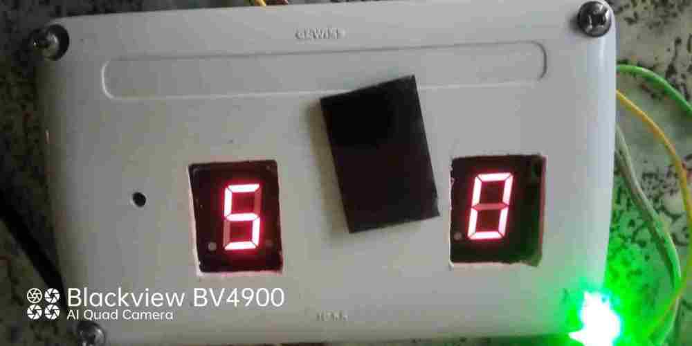

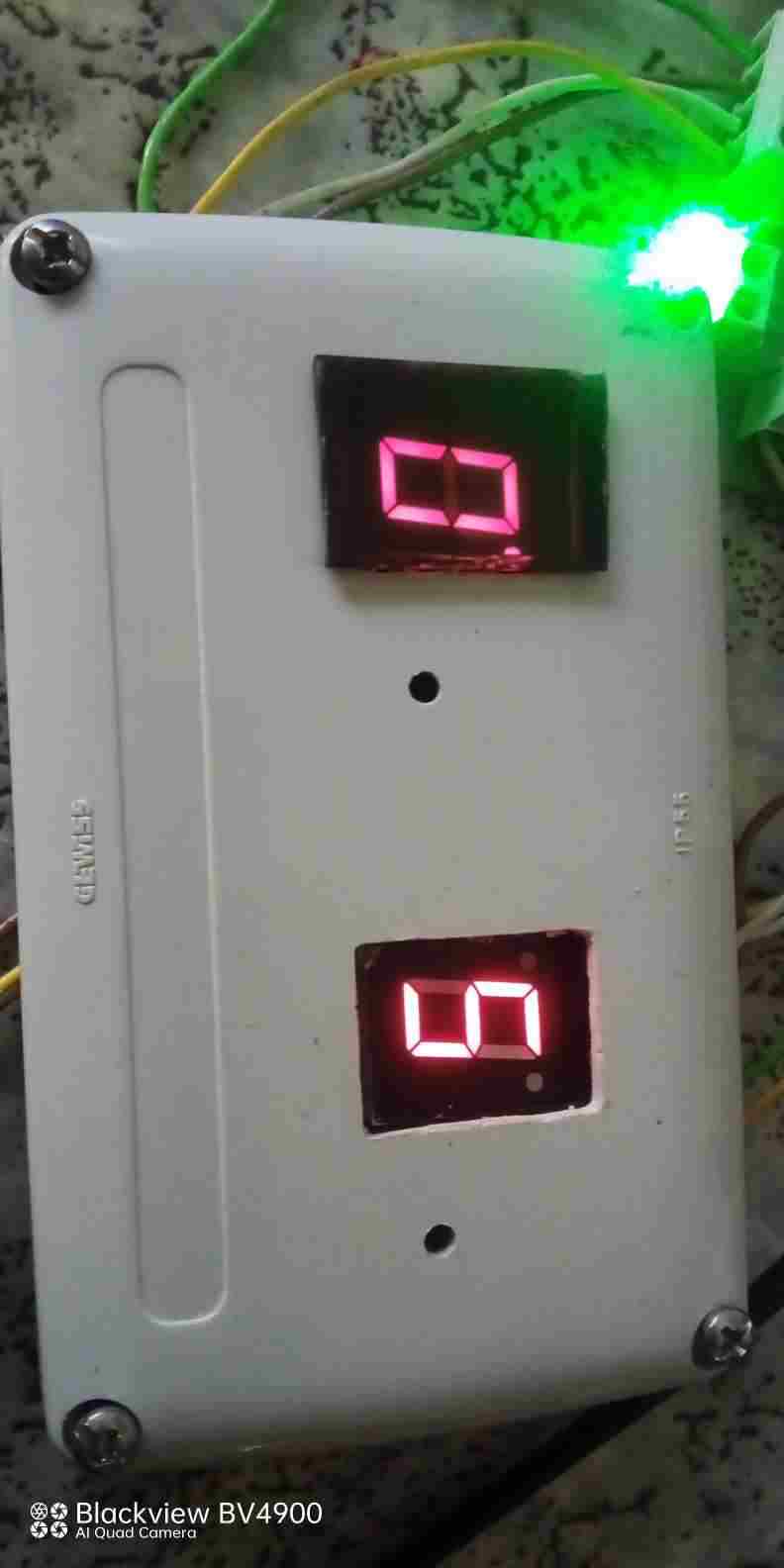

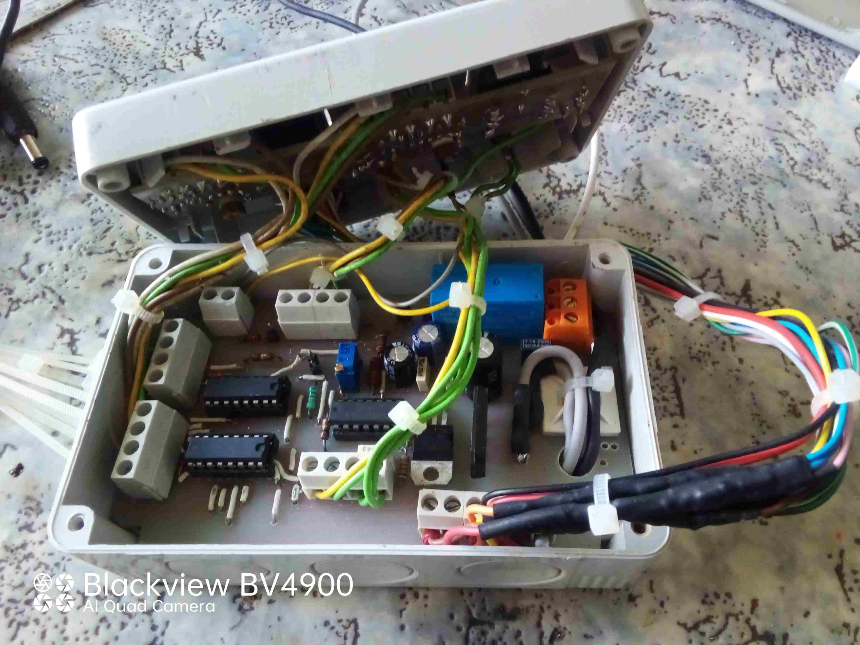

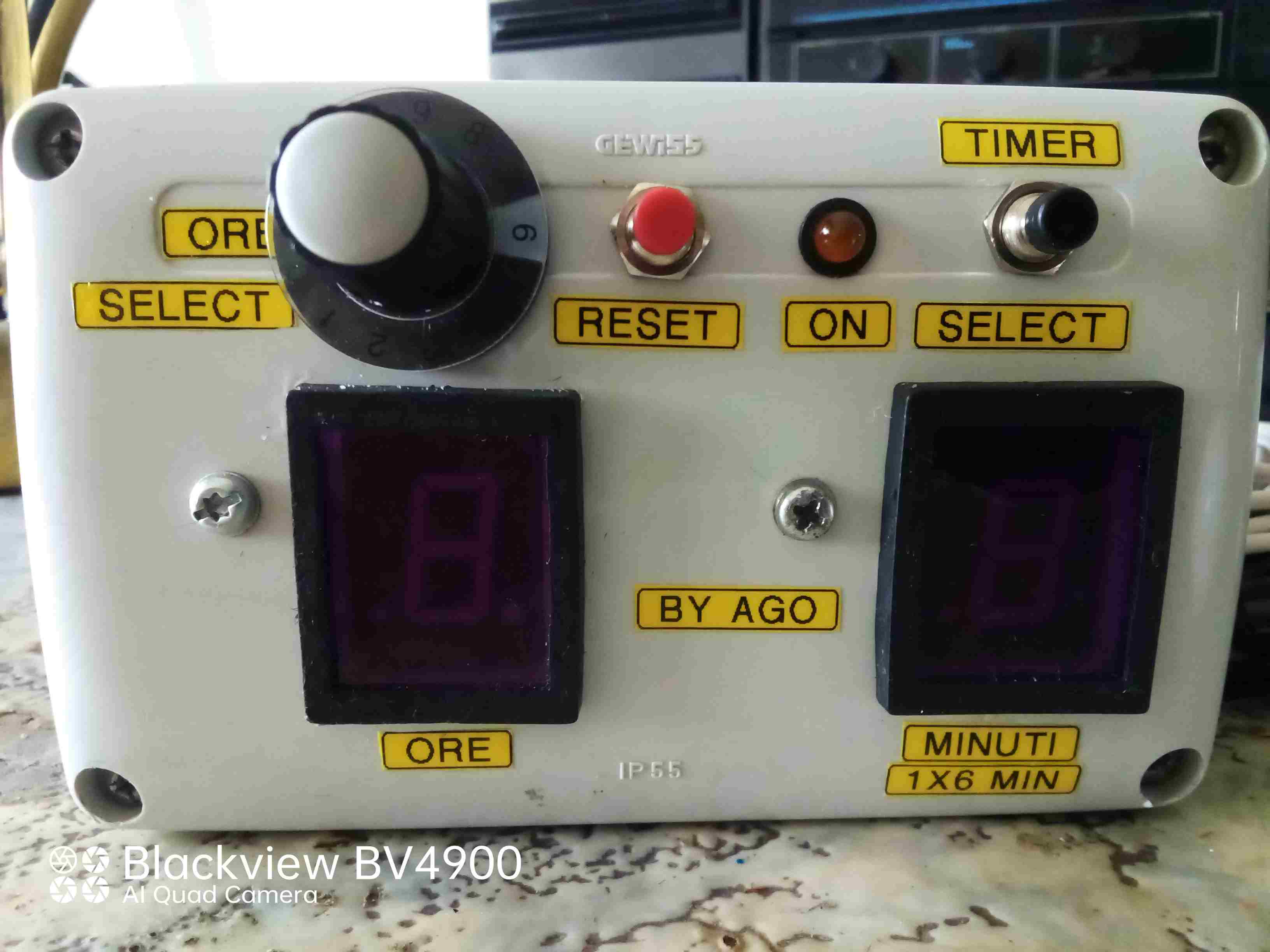

max.bocca Inserita: 24 luglio 2023 Segnala Inserita: 24 luglio 2023 Se hai scambiato il presetload con clock/riporto dovevi riscontrare ad ogni accensione un numero più o meno casuale. Purtroppo il forum può essere uno svago per tanti quindi nel tempo libero si partecipa ma oggi si è sempre più sotto pressione...
agoman Inserita: 24 luglio 2023 Autore Segnala Inserita: 24 luglio 2023 (modificato) 4 ore fa, max.bocca ha scritto: Se hai scambiato il presetload con clock/riporto dovevi riscontrare ad ogni accensione un numero più o meno casuale. ciao max ci sei ancora 🙂 ,e infatti era quello il problema che mi dava, e in'oltre non mi faceva impostare l'ora se davo gli imput in entrata, quindi invertendo i due pin funziona correttamente, adesso sto' provando le 9 ore sembra stia andando regolarmente , sto cronometrando verdro' a fine conteggio se e tutto ok . sicuramente un piccolo errore lo dara' dato che e un elettrolitico a misurare il tempo. Modificato: 24 luglio 2023 da agoman
agoman Inserita: 10 agosto 2023 Autore Segnala Inserita: 10 agosto 2023 (modificato) allora aggiornamenti e due settimane che lo provo e devo dire che sono rimasto soddisfatto, in 9 ore di programmazione si sbaglia di circa 20 secondi, quindi direi che e abbastanza preciso, solo se varia la temperatura ambiente di 10 gradi l'errore e di circa 1 minuto, si vede che l'elettrolitico a cambiare della temperatura cambia un po' la capacita' ma a me non interessa la precisione anche se sbaglia di 5 minuti non mi interessa sto dentro col funzionamento che deve avere. poi un altro problema che vorrei risolvere e 1 ora che cerco in rete se trovo dei vetrini scuri per display con cornici ma non trovo nulla, qualcuno sa' se hanno un nome specifico? in foto ne ho rotto uno di un tv ma sta male e storto vorrei sapere se ci stanno gia' fatti con la loro cornicetta, oppure una plastica grande da tagliare a misura,. a dimenticavo il commutatore a 10 posizioni funziona 🙂 l'unica cosa e che ogni volta che imposto il codice del tempo devo dare il reset col pulsante per l'avvio dell'ora impostata. perche se giro la manopola la cifra non cambia , cambia solo se do reset. ma va bene lo stesso , prima imposto l'ora e poi do reset e avvio automaticamente il conteggio. Modificato: 10 agosto 2023 da agoman
Livio Orsini Inserita: 10 agosto 2023 Segnala Inserita: 10 agosto 2023 8 minuti fa, agoman ha scritto: solo se varia la temperatura ambiente di 10 gradi l'errore e di circa 1 minuto, si vede che l'elettrolitico a cambiare della temperatura cambia un po' la capacita' E normalecon questo tipo di oscillatare e con queste capacità. Nel caso volessi aumentare la precisione si può usare una circuitazione di oscillatore differente. Anche l'operaione di preset è obbligatoria, se non cambi il preset ai contatori, questi continuano a lavorare con l'ultimo opreset memorizzato.
agoman Inserita: 10 agosto 2023 Autore Segnala Inserita: 10 agosto 2023 (modificato) 3 ore fa, Livio Orsini ha scritto: E normalecon questo tipo di oscillatare e con queste capacità. Nel caso volessi aumentare la precisione si può usare una circuitazione di oscillatore differente. no ormai e finito livio va bene cosi', se il tempo varia di qualche minuto va bene lo stesso. ho provato a utilizzare un condensatore al tantalio ma non conta non capisco perche', come elettrolitico ho messo un 100 microfarad e trimmer multigiri 1M con in serie u'altra resistenza perche' sopra al megaom non ce ne stanno, comunque l'elettrolitico non ha una capacita' alta , perche comunque deve contare 6 minuti per 10. = un ora. 3 ore fa, Livio Orsini ha scritto: Anche l'operaione di preset è obbligatoria, se non cambi il preset ai contatori, questi continuano a lavorare con l'ultimo opreset memorizzato. si infatti qiando lo riaccendo parte con l'ultima impostazione data dal commutatore ma va benissimo ce solo da impostare il commutatore all'ora desiderata e poi premere preset per reimpostarsi ci vorrebbe un commutatore a due vie 10 posizioni e usare una via per l'impostazione delle ore, e l'ltra via che simula a ogni giro una pigiata di preset :-). si potrebbe fare secondo me , un temporizzatore impostato a un secondo a ogni giro il commutatore da alimentazione al temporizzatore che a sua volta manda il positivo ad impulso al preset tramite un rele' cioe simula lui la pigiata. ultima cosa vorrei fare un bel lavoro col vetrino nel display per abbellire lo scatolotto, ma non saprei cosa usare a vista i diplay non si vedono bene si vede il bianco dei led spenti col vetrino si vede solo il numero e piu' bello. Modificato: 10 agosto 2023 da agoman
NovellinoXX Inserita: 10 agosto 2023 Segnala Inserita: 10 agosto 2023 (modificato) 2 ore fa, agoman ha scritto: ultima cosa vorrei fare un bel lavoro col vetrino nel display per abbellire lo scatolotto Cerca "gelatine" per fotografia, ma si vendono in confezioni di più fogli e più colori e non so se vale la pena spende per due digit. Modificato: 10 agosto 2023 da NovellinoXX
drn5 Inserita: 10 agosto 2023 Segnala Inserita: 10 agosto 2023 3 ore fa, agoman ha scritto: col vetrino nel display per abbellire lo Nelle cartolerie ben fornite vendono anche singolarmente dei fogli A4 colorati trasparenti morbidi che puoi tagliare con la forbice, tipo questi
agoman Inserita: 11 agosto 2023 Autore Segnala Inserita: 11 agosto 2023 ok grazie per le risposte mi sa' che vanno bene, sento anche in cartoleria se ce l'hanno ce lo sotto casa, grazie per la dritta buona giornata.
NovellinoXX Inserita: 11 agosto 2023 Segnala Inserita: 11 agosto 2023 Se i digit erano bianchi con quelle gelatine te le potevi colorare anche verde, giallo, etc.
agoman Inserita: 11 agosto 2023 Autore Segnala Inserita: 11 agosto 2023 (modificato) 11 ore fa, NovellinoXX ha scritto: Se i digit erano bianchi con quelle gelatine te le potevi colorare anche verde, giallo, etc. questi avevo in laboratorio, mi dispiaceva non sfruttarli :-). mi piace molto riutilizzare i componenti di magazzino che ho da parte almeno servono a qualcosa, cartoleria chiusa per ferie dopo ferragosto ci guardo, buona festa, a poi ho trovato anche i telaietti cornici.😝 Modificato: 11 agosto 2023 da agoman
agoman Inserita: 6 giugno 2024 Autore Segnala Inserita: 6 giugno 2024 (modificato) finalmente sono riuscito a concludere il timer non ci credo funziona perfettamente . Il 11/08/2023 alle 00:39 , NovellinoXX ha scritto: Cerca "gelatine" per fotografia poi le ho trovate guarda che meraviglia, dopo se riesco carico anche il video cosi' vedi acceso. cosa ne pensate? saro' stato bravo? una piccolo problemino ce stato, siccome ho provato a tarare il circuito all'aperto tutto era ok, in scatola col calore faceva variare di poco il tempo,piu' in su' dato che il condensatore del tempo e elettrolitico succede, ma la differenza era di 3 minuti, consigliabile tarare e chiudere la scatola per non rifare tutto da capo. 🙂 a voi i commenti. se riesco stasera o domani carico anche un video. Modificato: 6 giugno 2024 da agoman
Livio Orsini Inserita: 7 giugno 2024 Segnala Inserita: 7 giugno 2024 11 ore fa, agoman ha scritto: in scatola col calore faceva variare Fai qulache foro sui lati della scatola, così hai il ricambio d'aria e diminuisce il calore.
NovellinoXX Inserita: 7 giugno 2024 Segnala Inserita: 7 giugno 2024 (modificato) Bello, ottima fattura. Per la deriva proverei con una NTC, ma ci vuole un circuito apposito per parzializzare la compensazione e tanta pazienza. Modificato: 7 giugno 2024 da NovellinoXX
agoman Inserita: 7 giugno 2024 Autore Segnala Inserita: 7 giugno 2024 5 ore fa, Livio Orsini ha scritto: Fai qulache foro sui lati della scatola, così hai il ricambio d'aria e diminuisce il calore. buona idea ecco, a questo non ci avevo pensato.
del_user_308960 Inserita: 7 giugno 2024 Segnala Inserita: 7 giugno 2024 (modificato) Complimenti, ti sei prefissato un obiettivo e con tanto impegno ce l'hai fatta.👌 Modificato: 7 giugno 2024 da Gennar0
agoman Inserita: 8 giugno 2024 Autore Segnala Inserita: 8 giugno 2024 (modificato) 22 ore fa, Gennar0 ha scritto: Complimenti, ti sei prefissato un obiettivo e con tanto impegno ce l'hai fatta.👌 grazie e stata na faticata ma alla fine ce lo fatta,e senza uso di processori, a me piace complicarmi i lavori ahahahha. Il 07/06/2024 alle 17:48 , drn5 ha scritto: 👍 grazie. Modificato: 8 giugno 2024 da agoman
