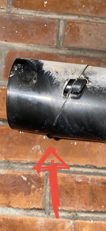

del_user_271852 Inserita: 26 marzo 2023 Segnala Inserita: 26 marzo 2023 (modificato) 12 minuti fa, palazzeschi ha scritto: gocciolare dal tubo da cui normalmente esce il Probabilmente sta in pendenza, il tubo di scarico fumi nella caldaia a condensazione deve stare in contro pendenza, cioè il tubo in orizzontale deve pendere verso la caldaia, di modo che la condensa ritorni verso lo scarico della condensa. Modificato: 26 marzo 2023 da agos1969
palazzeschi Inserita: 26 marzo 2023 Autore Segnala Inserita: 26 marzo 2023 27 minuti fa, Alessio Menditto ha scritto: Io capisco che la parola “uso alimentare” ti irrita, purtroppo non me ne viene in mente un altra, ma a parte questo qui chi ha l problemi sei tu, io se avessi dovuto “lavare” i tubi avrei usato sicuramente non il viakal ma appunto acido citrico, io però ho chiesto PERCHÉ ha voluto lavare i tubi, richiedo: sono di plastica o di ferro? ah boh, non ne ho idea 17 minuti fa, agos1969 ha scritto: Probabilmente sta in pendenza, il tubo di scarico fumi nella caldaia a condensazione deve stare in contro pendenza, cioè il tubo in orizzontale deve pendere verso la caldaia, di modo che la condensa ritorni verso lo scarico della condensa. scusami ma per 10 anni è stata perfetta, non credo si sia spostata da sola... anche se leggo che generalmente questa problematica è data da questo problema "fisico" la mia caldaia è sempre nello stesso posto
Alessio Menditto Inserita: 26 marzo 2023 Segnala Inserita: 26 marzo 2023 Ma da quanto tempo abiti lì? Non sai se i tubi sono in plastica o ferro?
del_user_271852 Inserita: 26 marzo 2023 Segnala Inserita: 26 marzo 2023 Forse si è spostato durante la manutenzione di lavaggio, può capitare! Controlla visivamente se vi è un po' di pendenza, verso fuori o viceversa
palazzeschi Inserita: 26 marzo 2023 Autore Segnala Inserita: 26 marzo 2023 1 ora fa, Alessio Menditto ha scritto: Ma da quanto tempo abiti lì? Non sai se i tubi sono in plastica o ferro? No, sono in affitto ed è una domanda che non mi sono mai posto
Alessio Menditto Inserita: 26 marzo 2023 Segnala Inserita: 26 marzo 2023 Sei in affitto e dai in nero 480 euro ad un idraulico per una cosa che già non aspetterebbe a te ma al proprietario dell appartamento, e in più ti ha arrecato questo fastidio?
palazzeschi Inserita: 26 marzo 2023 Autore Segnala Inserita: 26 marzo 2023 (modificato) 4 ore fa, agos1969 ha scritto: Forse si è spostato durante la manutenzione di lavaggio, può capitare! Controlla visivamente se vi è un po' di pendenza, verso fuori o viceversa Ti allego un'immagine appena scattata della caldaia e relativa canna... che PRIMA non perdeva, ora invece gocciola. C'è una guarnizione dentro quella struttura? Non capisco perché abbia iniziato a perdere acqua proprio da lì, capirei dall'interno della caldaia ma da lì non capisco. Perde dalla parte NERA, finale. Ecco la caldaia: Modificato: 26 marzo 2023 da palazzeschi
palazzeschi Inserita: 26 marzo 2023 Autore Segnala Inserita: 26 marzo 2023 (modificato) 3 ore fa, Alessio Menditto ha scritto: Sei in affitto e dai in nero 480 euro ad un idraulico per una cosa che già non aspetterebbe a te ma al proprietario dell appartamento, e in più ti ha arrecato questo fastidio? 1. chi ti ha detto che il proprietario non mi rimborserà? 2: Cosa c'entra il dare o non dare i soldi per un lavoro eseguito con il dover sapere se i tubi siano in plastica o in ferro. Modificato: 26 marzo 2023 da palazzeschi
palazzeschi Inserita: 26 marzo 2023 Autore Segnala Inserita: 26 marzo 2023 5 ore fa, agos1969 ha scritto: Probabilmente sta in pendenza, il tubo di scarico fumi nella caldaia a condensazione deve stare in contro pendenza, cioè il tubo in orizzontale deve pendere verso la caldaia, di modo che la condensa ritorni verso lo scarico della condensa. Ti incollo anche la foto del punto esatto da cui cade la goccia...
del_user_271852 Inserita: 26 marzo 2023 Segnala Inserita: 26 marzo 2023 Si dovrebbe smontare svitando le viti e verificare la causa della perdita, ma personalmente non vedo alcun nesso tra il lavaggio e la perdita da te indicata. Tuttavia 10anni ... È durato!
Alessio Menditto Inserita: 26 marzo 2023 Segnala Inserita: 26 marzo 2023 1 ora fa, palazzeschi ha scritto: 2: Cosa c'entra il dare o non dare i soldi per un lavoro eseguito con il dover sapere se i tubi siano in plastica o in ferro. Visto che non t’interessa saperlo non importa.
THE CAT Inserita: 27 marzo 2023 Segnala Inserita: 27 marzo 2023 qui noto un certo grado di pazzia. usare del viakal per disincrostare la tubazione sanitaria è fuori da ogni logica. è normale che rimanga un odore strano . come posta giustamente alessio la tubazione andava sanificata con apposito prodotto. se la tubazione è in ferro non ne esci più anche perché si innescano fenomeni corrosivi.unico materiale dove sarebbe in teoria utilizzabile un acido come il viakal è il rame se seguito da un neutralizzante e un abbondane risciacquo
palazzeschi Inserita: 27 marzo 2023 Autore Segnala Inserita: 27 marzo 2023 13 ore fa, agos1969 ha scritto: Si dovrebbe smontare svitando le viti e verificare la causa della perdita, ma personalmente non vedo alcun nesso tra il lavaggio e la perdita da te indicata. Tuttavia 10anni ... È durato! Questa è una cosa abbastanza "classica" (mi è già successa almeno 3 volte)... si interviene per un motivo e SUBITO DOPO nasce un problema che obiettivamente non può essere connesso all'intervento precedente... ma come fa ad essere un caso?? giuro è la terza volta che mi succede. A questo punto non so cosa pensare.
palazzeschi Inserita: 27 marzo 2023 Autore Segnala Inserita: 27 marzo 2023 (modificato) 13 ore fa, Alessio Menditto ha scritto: Visto che non t’interessa saperlo non importa. 2 ore fa, THE CAT ha scritto: qui noto un certo grado di pazzia. usare del viakal per disincrostare la tubazione sanitaria è fuori da ogni logica. è normale che rimanga un odore strano . come posta giustamente alessio la tubazione andava sanificata con apposito prodotto. se la tubazione è in ferro non ne esci più anche perché si innescano fenomeni corrosivi.unico materiale dove sarebbe in teoria utilizzabile un acido come il viakal è il rame se seguito da un neutralizzante e un abbondane risciacquo 1) non ho detto che è stato usato il viakal, ho detto che sento ODORE di viakal; 2) tutte queste considerazioni comunque non mi aiutano in alcun modo a risolvere il problema, dato che il problema è già in essere e questi sono giudizi su come è stata gestita l'operazione. Se parliamo di pazzia, trovo più "pazzo" (o scegli un termine più adatto) entrare in un forum di ortopedici, chiedere aiuto perché ci si è fratturato il quinto metatarso e ricevere risposte tipo: "non dovevi andare a sciare... tu vai a sciare senza avere esperienza? Ma che scarponi hai usato?". Comunque tutto questo mi fa sorridere, il mondo è bello perché è vario e per fortuna stamattina l'odore è quasi svanito Modificato: 27 marzo 2023 da palazzeschi aggiunte nuove informazioni
Alessio Menditto Inserita: 27 marzo 2023 Segnala Inserita: 27 marzo 2023 Siccome ho esperienza di anni in forum, capisco subito quando c’è qualcosa che non va, tu vuoi fare polemica per forza, le mie e nostre domande, alle quali ti evidentemente non sei interessato a rispondere perché ti sembrano o irrilevanti o stupide, servirebbero per tentare di risolvere il tuo problema, tipo che tubo hai, come chiaramente ti ha spiegato Cat, poi diciamo Viakal perché a te sembra sia viakal, ma in realtà non importa se è viakal o diavolina o Bref o sapone di Marsiglia, importa che un lavaggio di tubi per sanitario (io ho usato il termine alimentare intendendo acqua che serve anche per cucinare o a contatto con la pelle) va fatto con appositi acidi che NON rilasciano alcun odore, e non è questo il caso. Ma dato che ormai c’è in circolo una cosa che non ci deve essere, il tipo di tubo sarebbe utile per rispondere alla tua domanda, ma dato lo ritieni una cosa ininfluente, non ti scomodi nemmeno per verificare e ti lamenti che non ti diamo risposta. Per quello che riguarda il fatturato, fa pure quello parte della domanda, io che ho in affitto un appartamento a studenti, ti assicuro che se sentissero odore chimico dall acqua che usano per lavarsi o cucinare mi montano su un casino che non hai idea, giustamente.
del_user_271852 Inserita: 27 marzo 2023 Segnala Inserita: 27 marzo 2023 12 minuti fa, palazzeschi ha scritto: l'odore è quasi svanito Ottimo Siamo tutti a disposizione per consigliare al meglio Poi che vuoi, la pazzia appartiene all'essere umano, chi non è umano non è pazzo, o forse .... Si! Chi lo sa vedrà Ciao Un ortopedico Pazzo.
palazzeschi Inserita: 27 marzo 2023 Autore Segnala Inserita: 27 marzo 2023 5 minuti fa, Alessio Menditto ha scritto: Siccome ho esperienza di anni in forum, capisco subito quando c’è qualcosa che non va, tu vuoi fare polemica per forza, le mie e nostre domande, alle quali ti evidentemente non sei interessato a rispondere perché ti sembrano o irrilevanti o stupide, servirebbero per tentare di risolvere il tuo problema, tipo che tubo hai, come chiaramente ti ha spiegato Cat, poi diciamo Viakal perché a te sembra sia viakal, ma in realtà non importa se è viakal o diavolina o Bref o sapone di Marsiglia, importa che un lavaggio di tubi per sanitario (io ho usato il termine alimentare intendendo acqua che serve anche per cucinare o a contatto con la pelle) va fatto con appositi acidi che NON rilasciano alcun odore, e non è questo il caso. Ma dato che ormai c’è in circolo una cosa che non ci deve essere, il tipo di tubo sarebbe utile per rispondere alla tua domanda, ma dato lo ritieni una cosa ininfluente, non ti scomodi nemmeno per verificare e ti lamenti che non ti diamo risposta. Per quello che riguarda il fatturato, fa pure quello parte della domanda, io che ho in affitto un appartamento a studenti, ti assicuro che se sentissero odore chimico dall acqua che usano per lavarsi o cucinare mi montano su un casino che non hai idea, giustamente. Ti assicuro che mi sembra esattamente il contrario, io non voglio fare polemica AFFATTO, non mi interessa fare polemica perché ho un problema e mi interessa solo risolverlo. Tu non mi hai detto "dovresti capire col proprietario che tipo di tubi hai" ma hai giudicato con domande del tipo "ma da quanti anni stai in casa? Come fai a non sapere che tubi hai?" E in ogni caso, ripeto, visto che di tubi e anticalcare non me ne intenderò ma la lingua italiana la mastico, che la domanda posta in quel modo e con quel tono non è rilevante in nessun caso, perché comunque sarebbe bastato dire: "se hai i tubi in plastica ti consiglio di fare questo, mentre se hai i tubi in ferro ti consiglio di fare quest'altro". Ad ogni modo, siccome il mio problema è risolto e non ho interesse ad arrovellarmi su cose inutili, ti saluto Grazie a chi è intervenuto costruttivamente!
