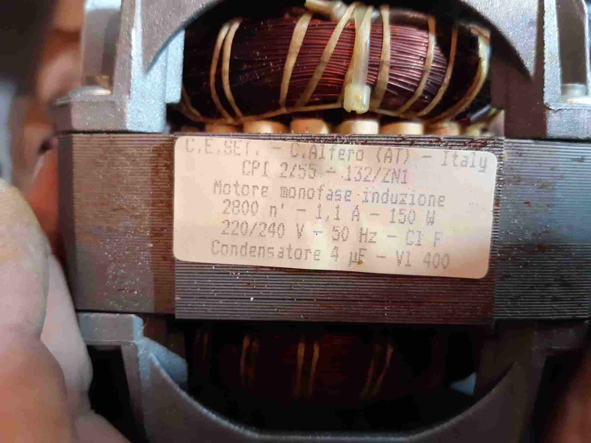

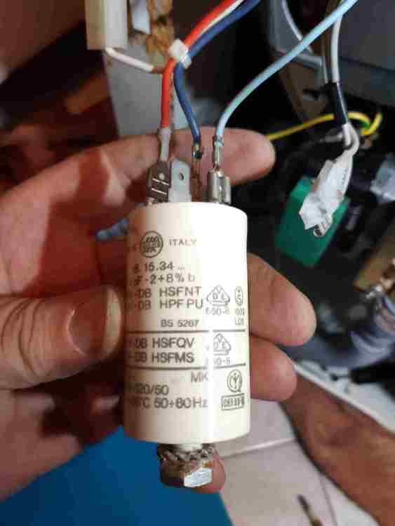

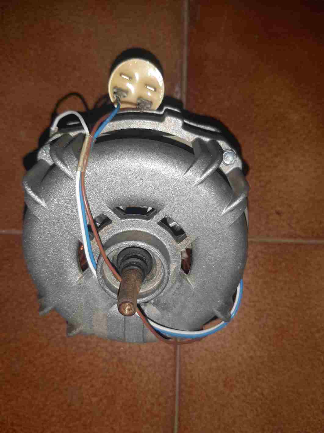

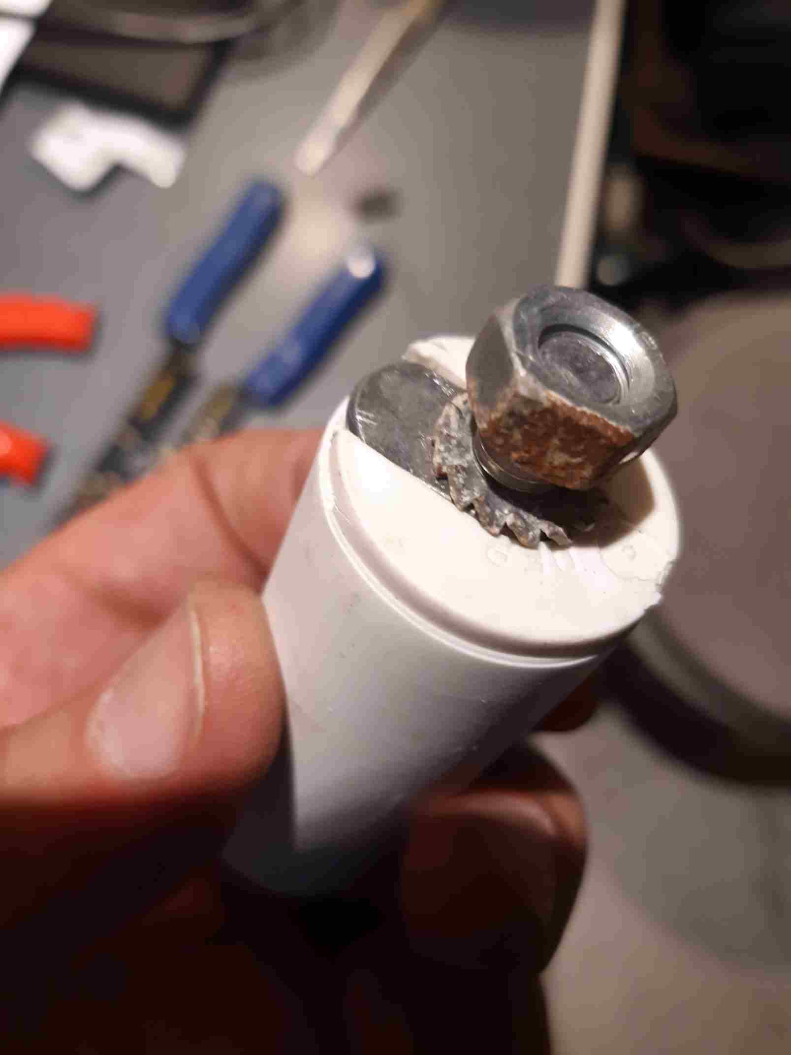

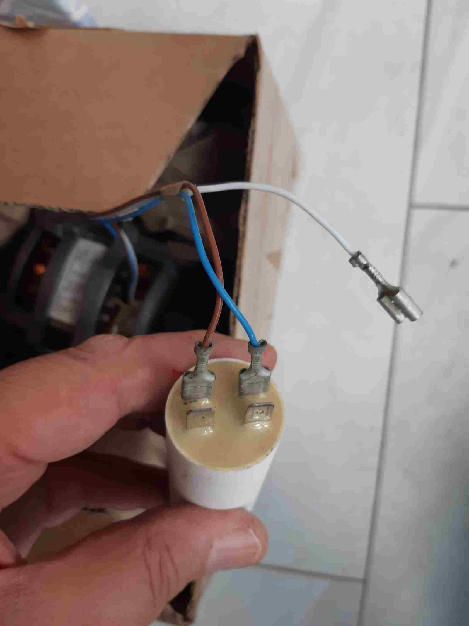

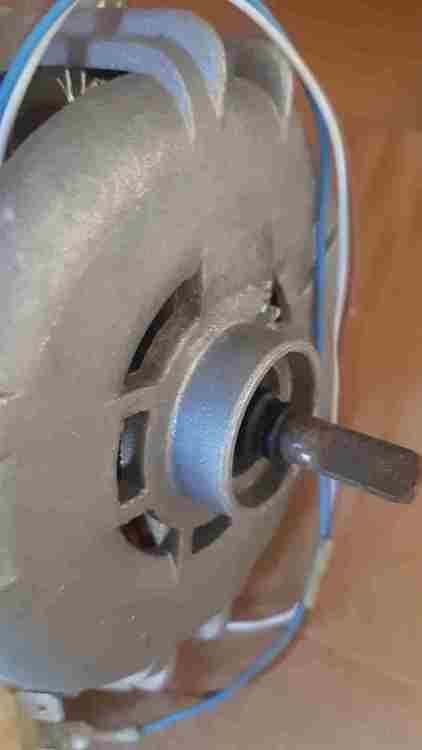

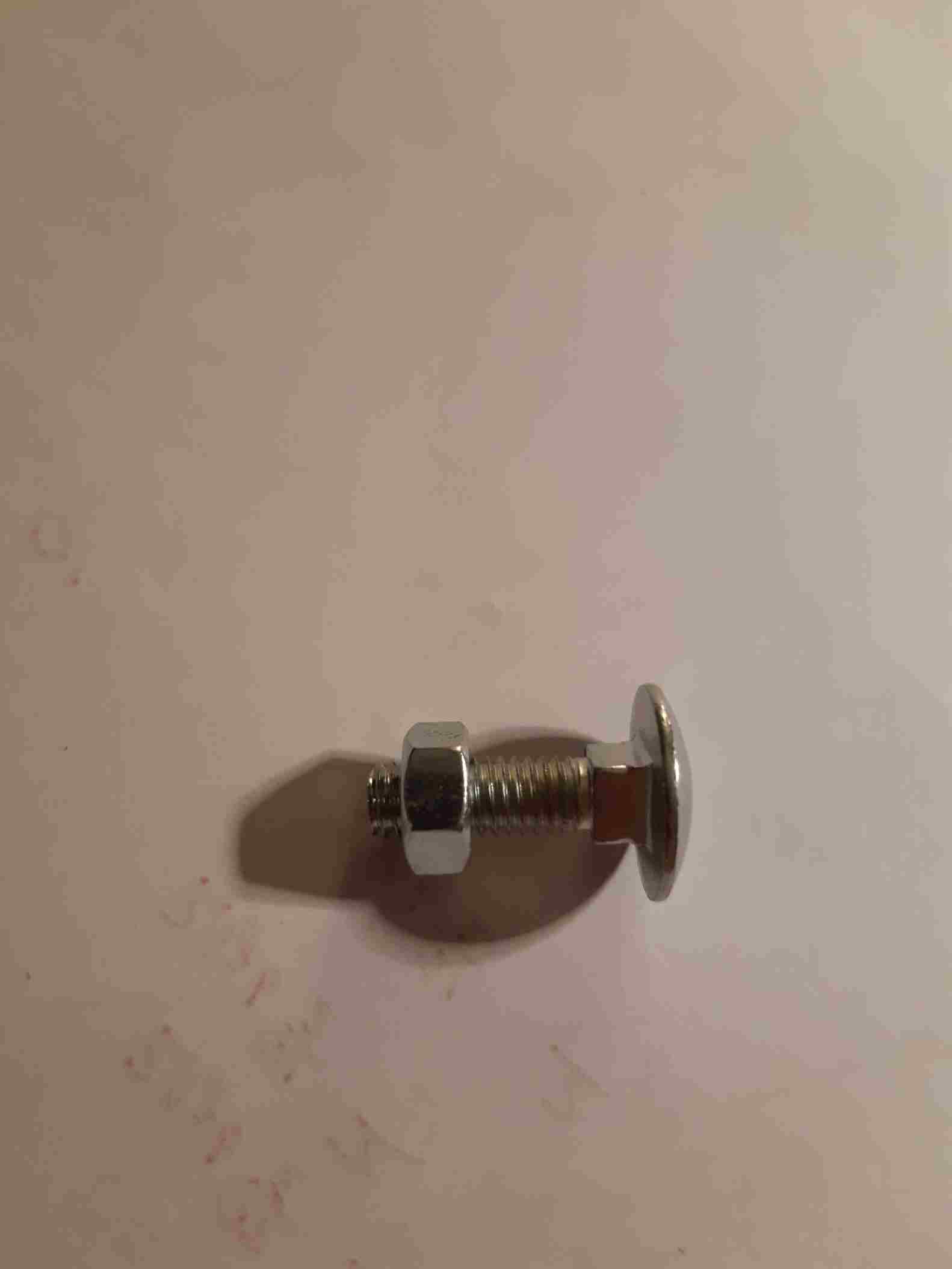

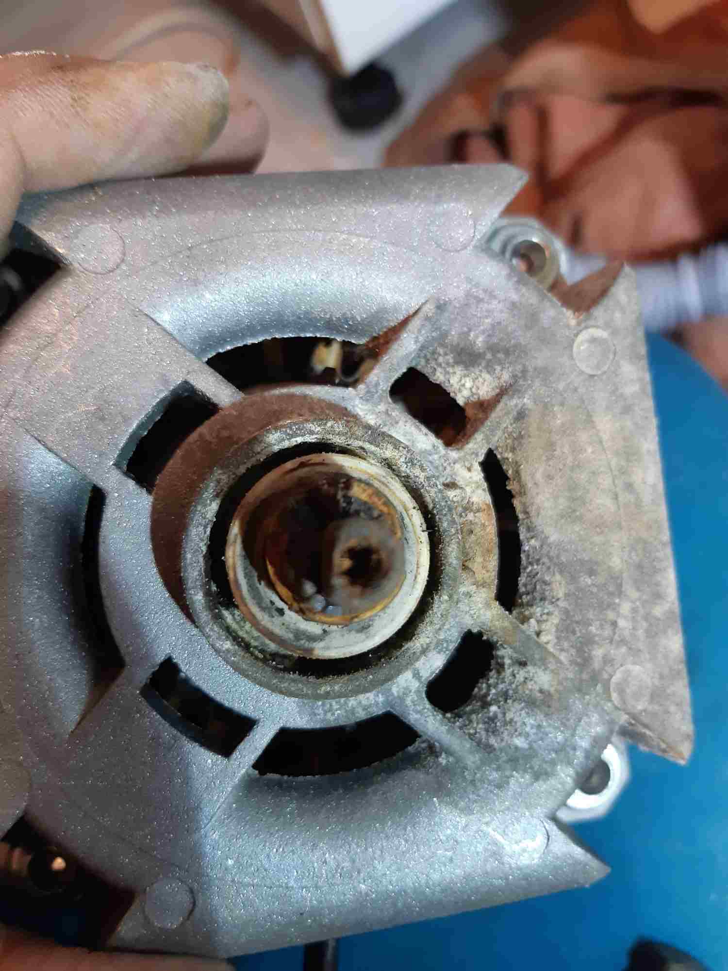

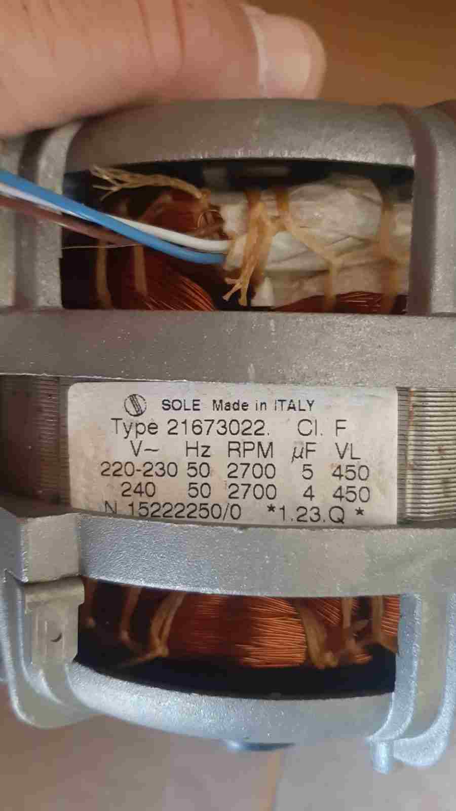

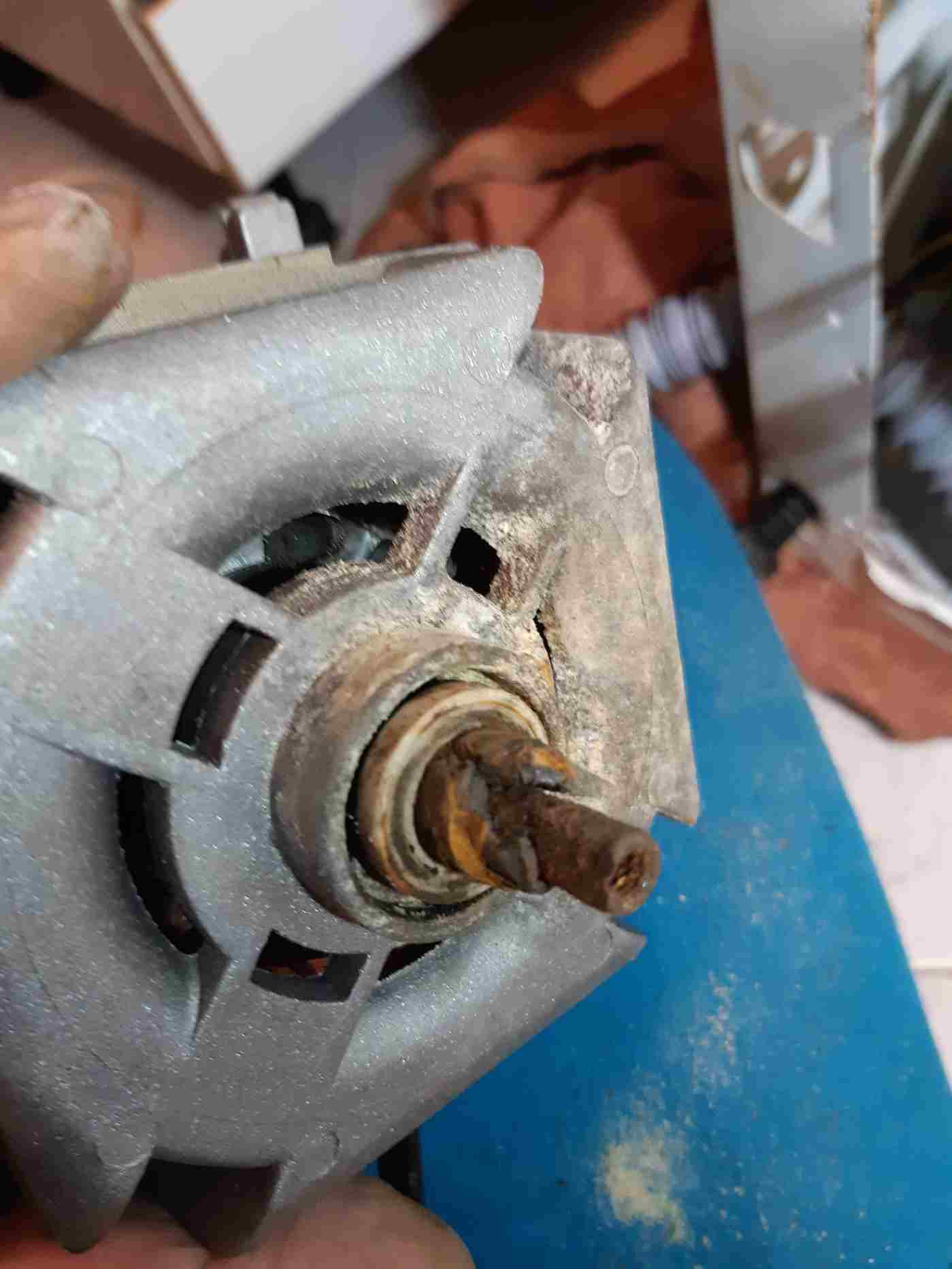

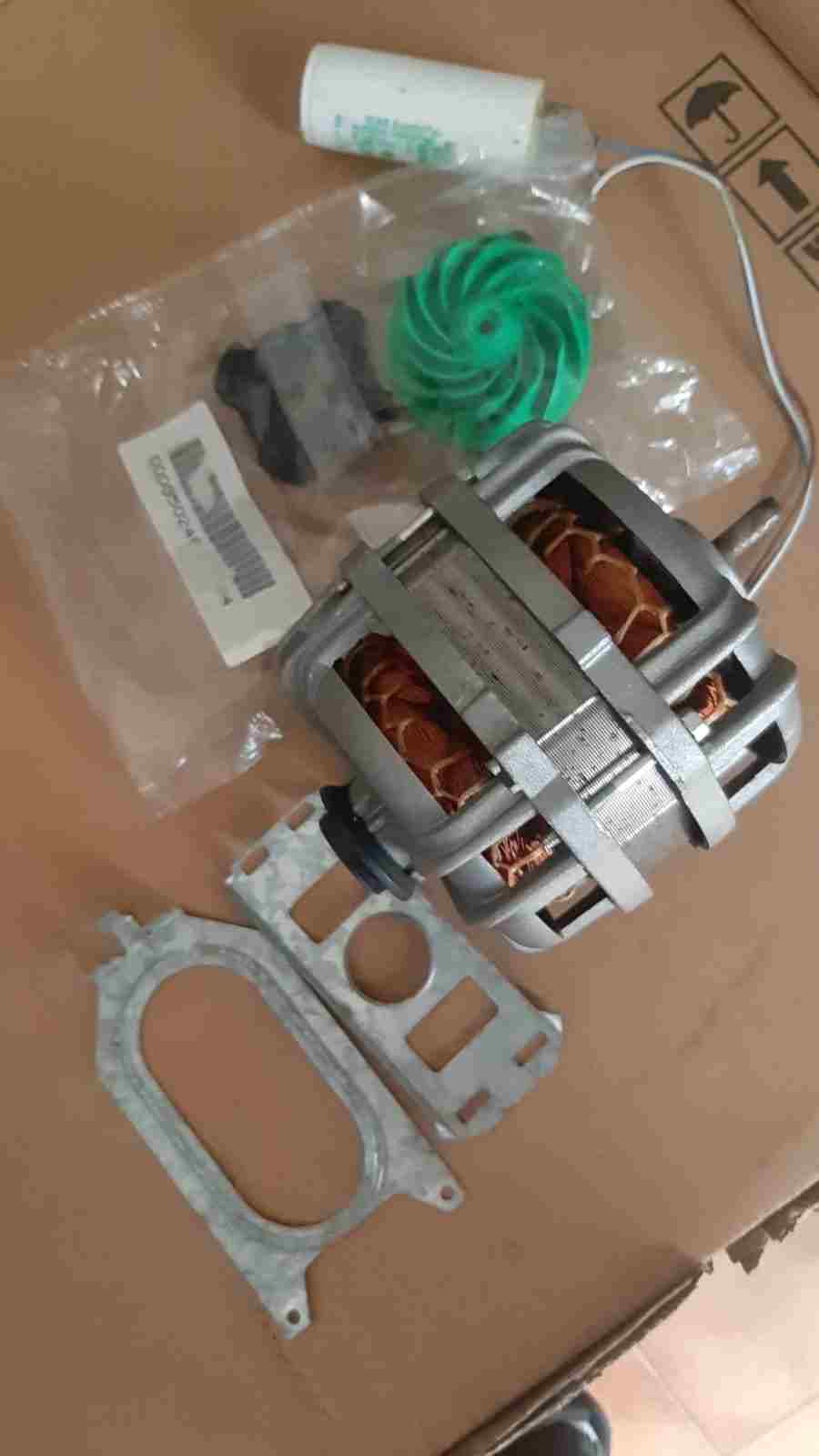

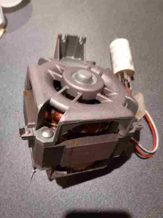

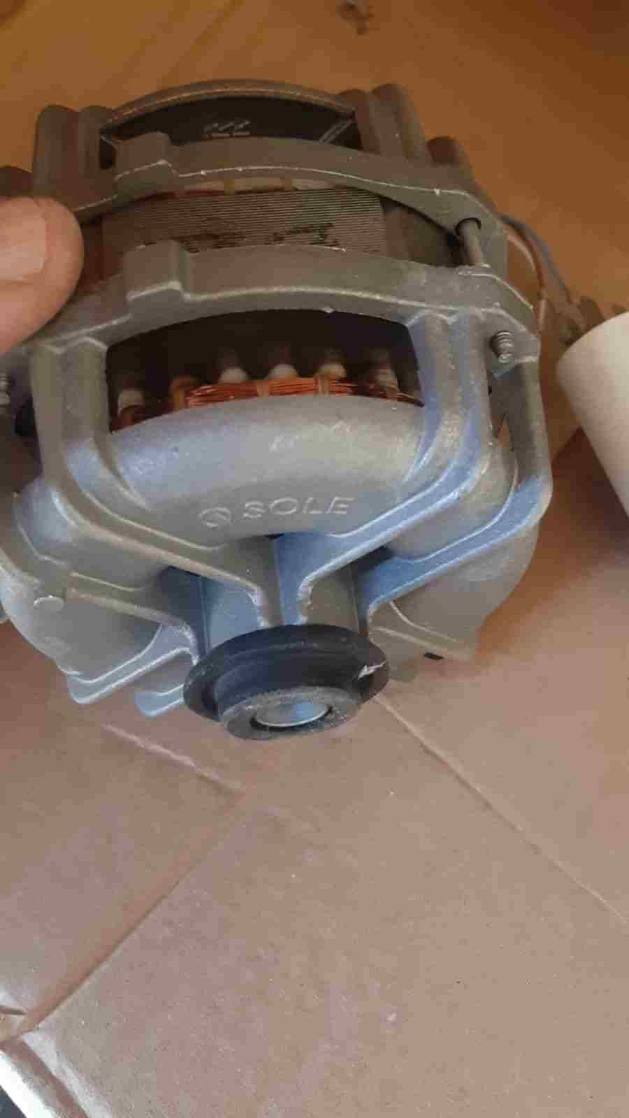

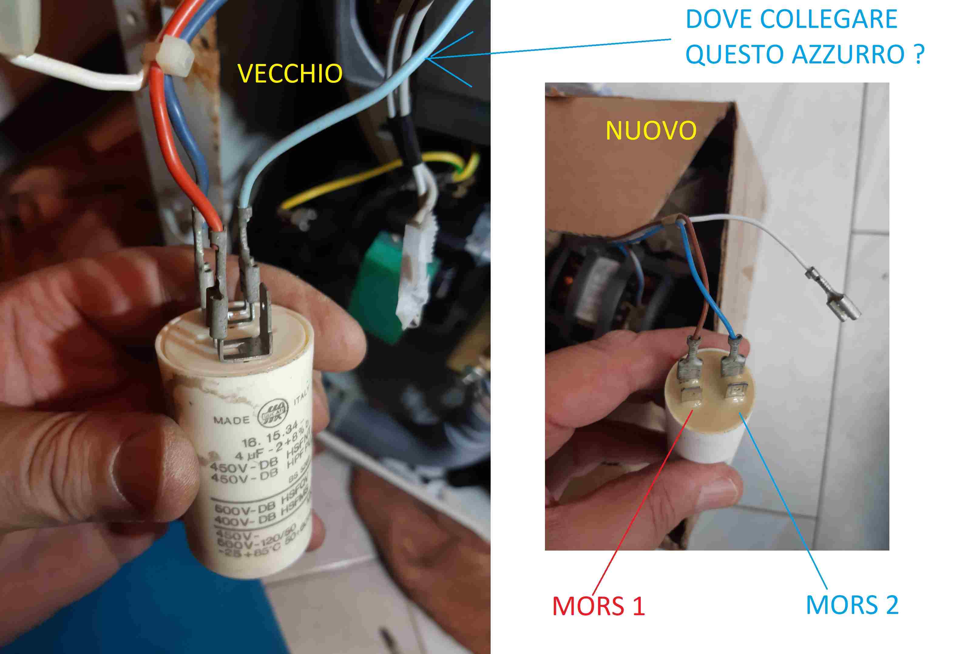

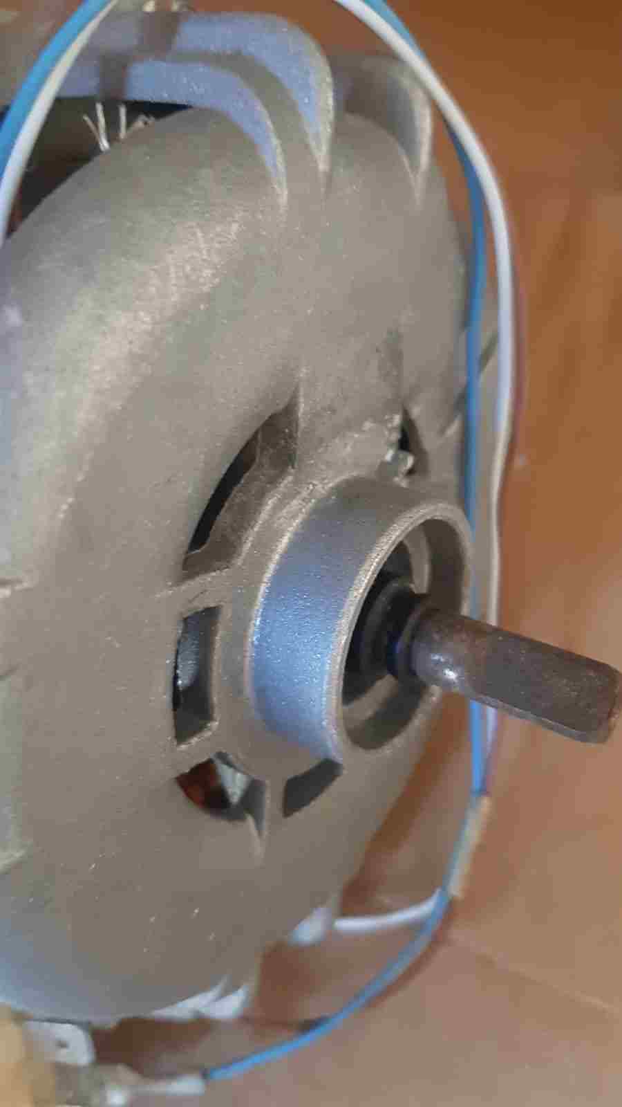

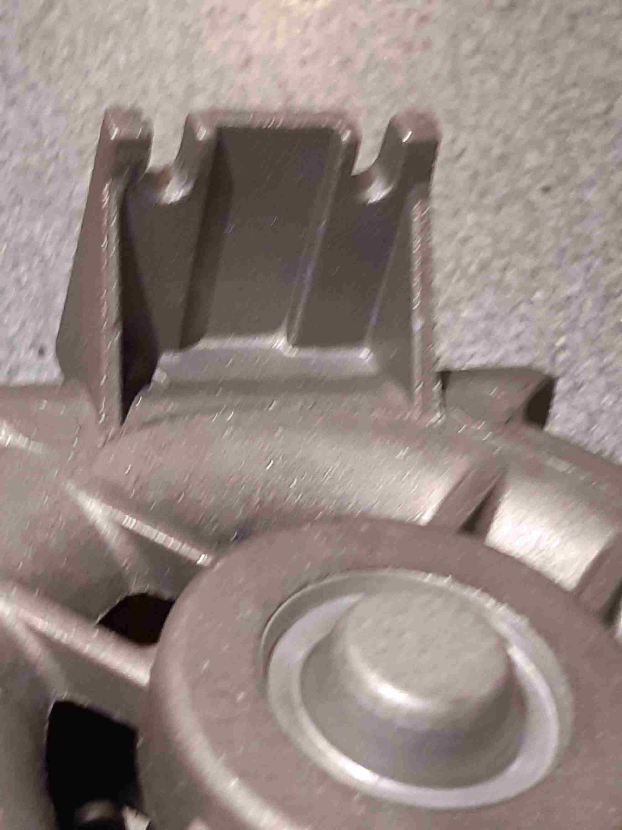

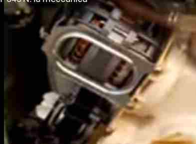

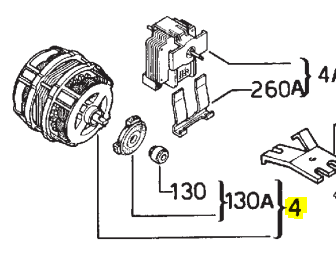

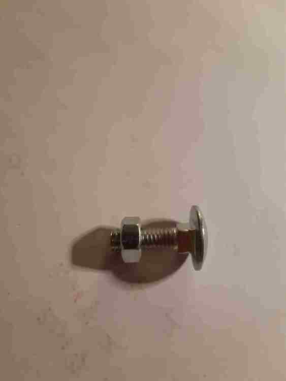

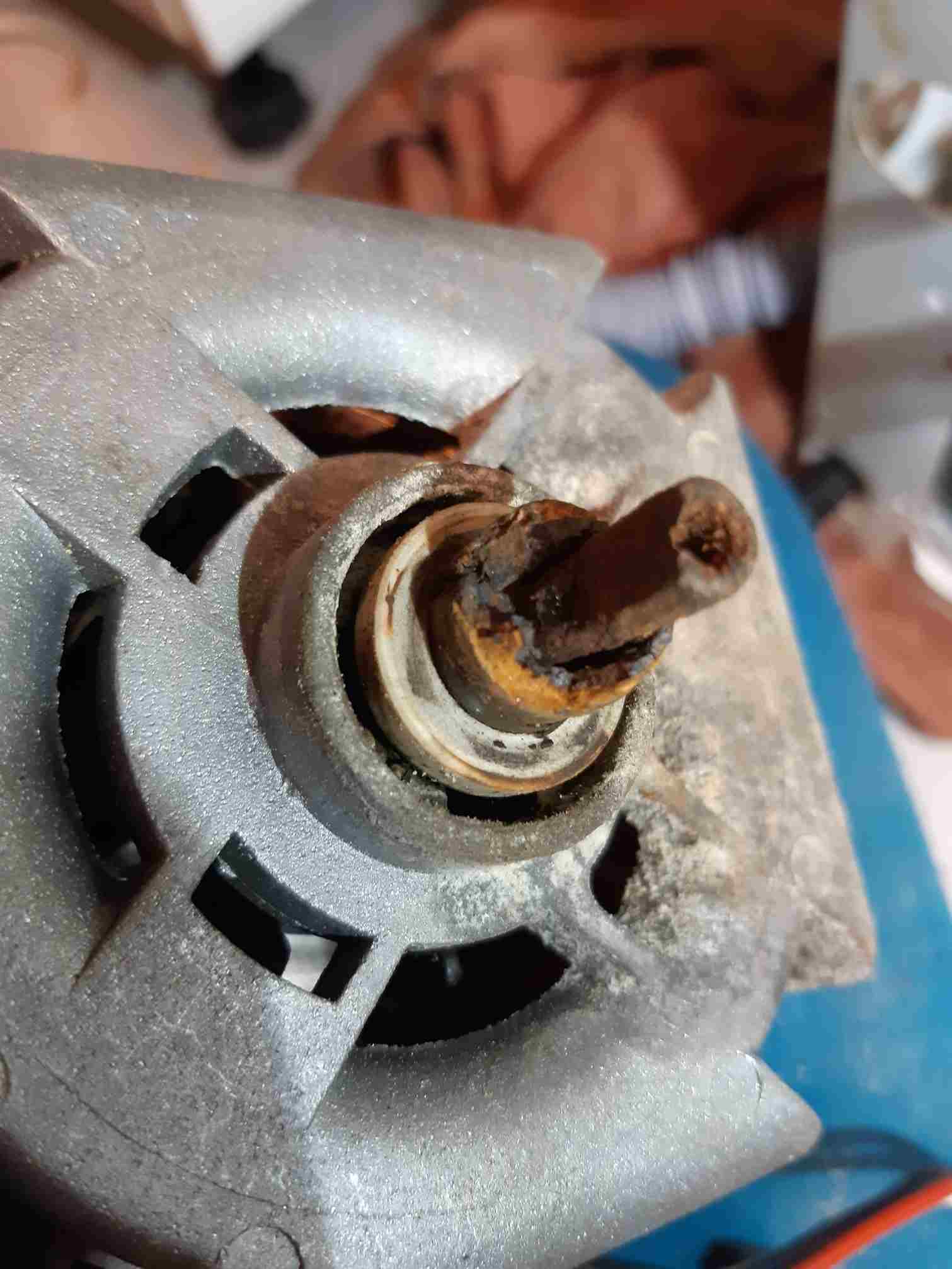

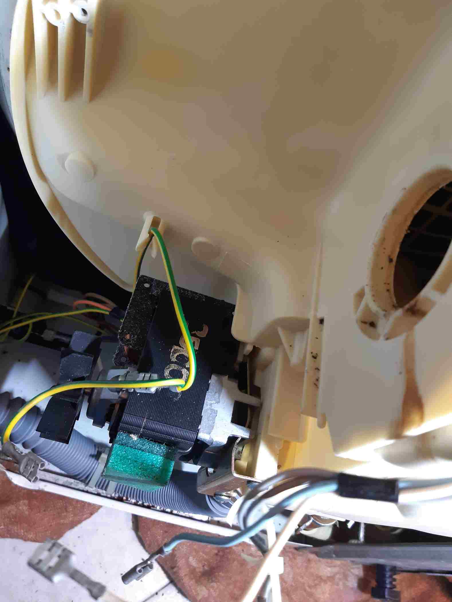

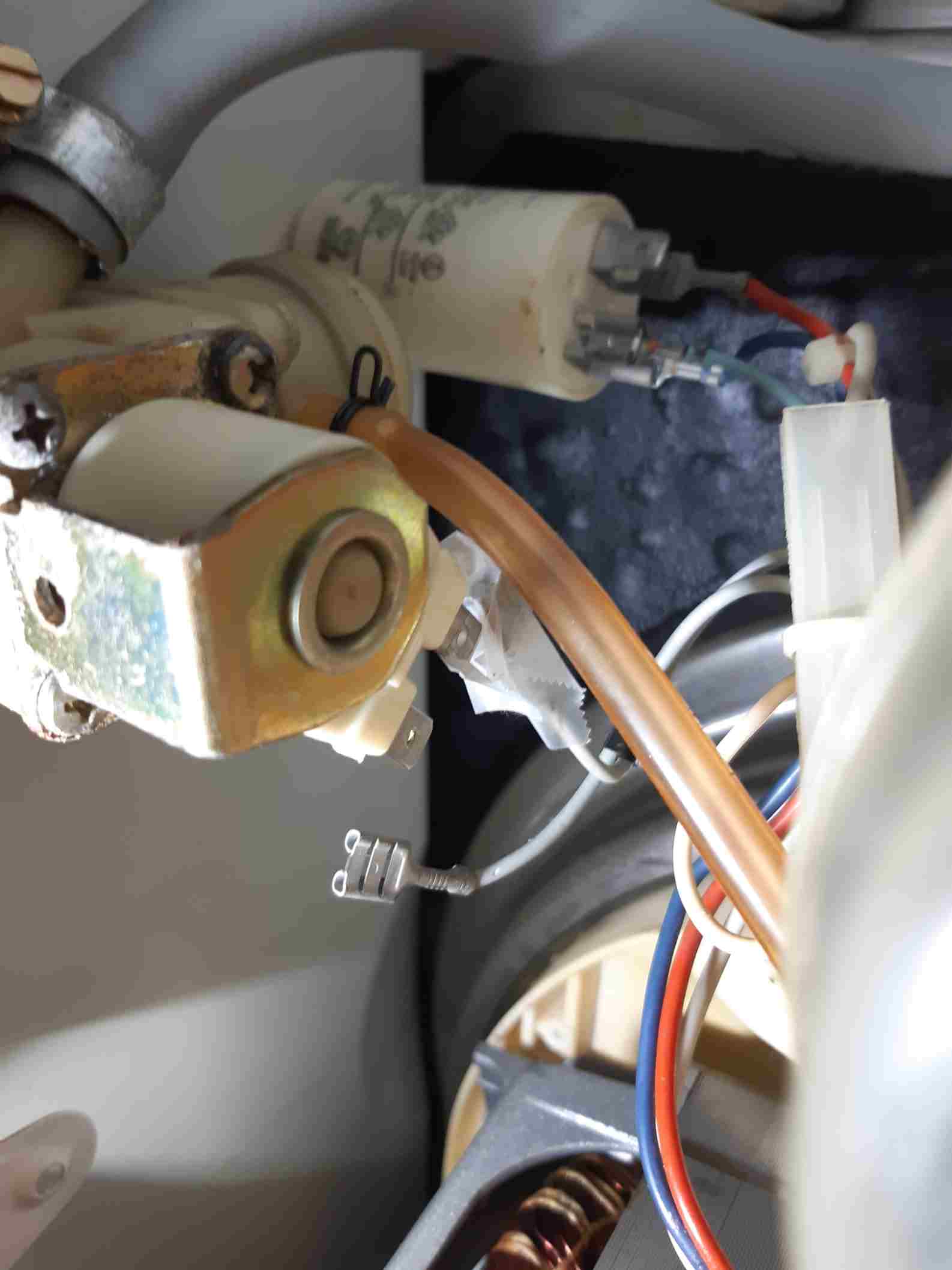

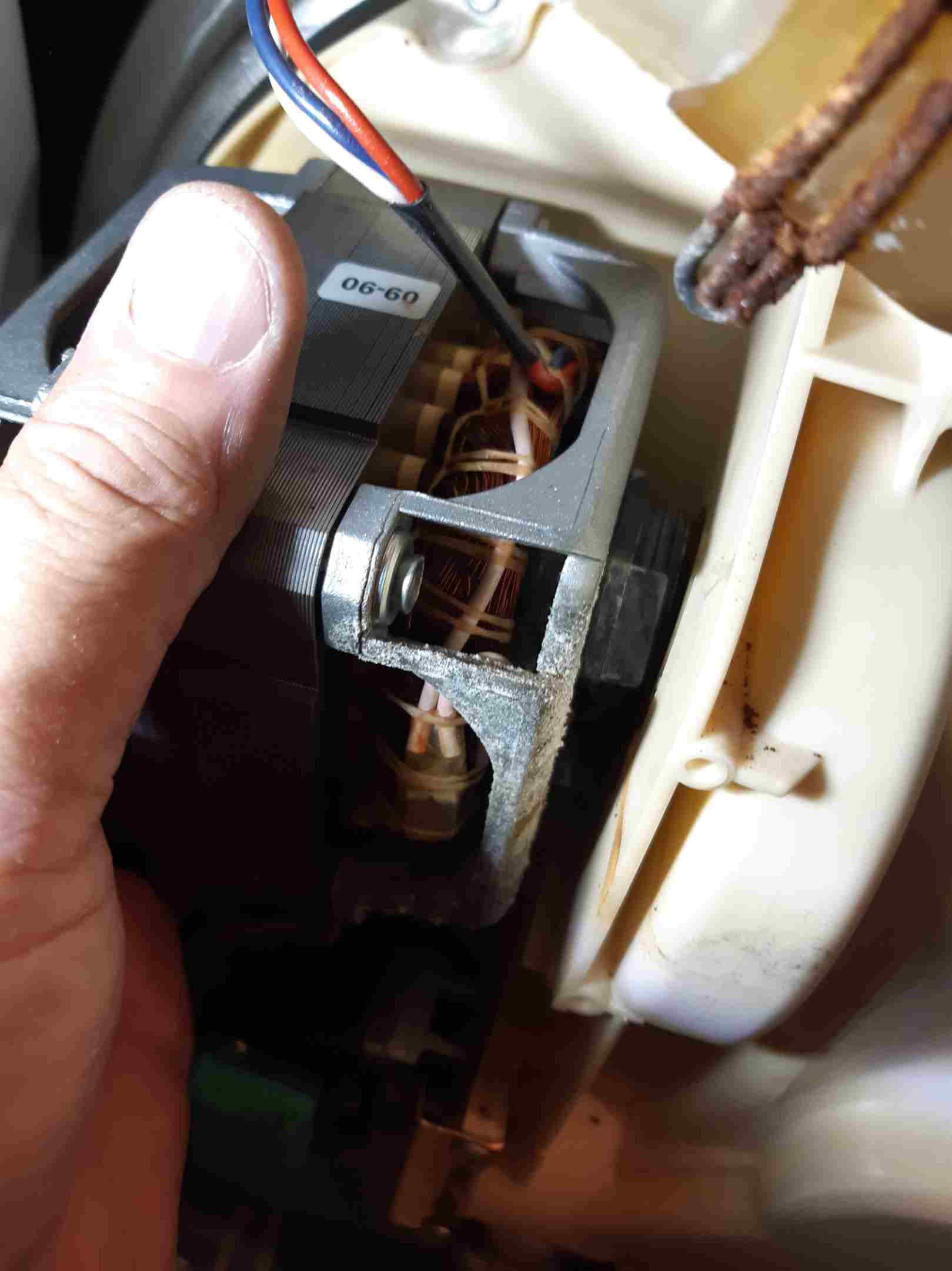

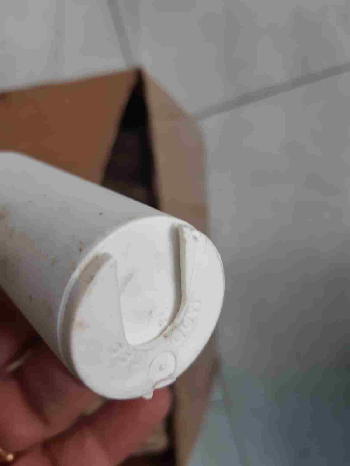

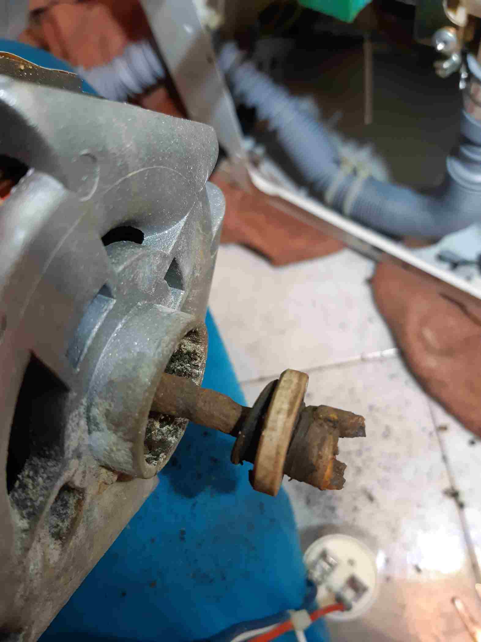

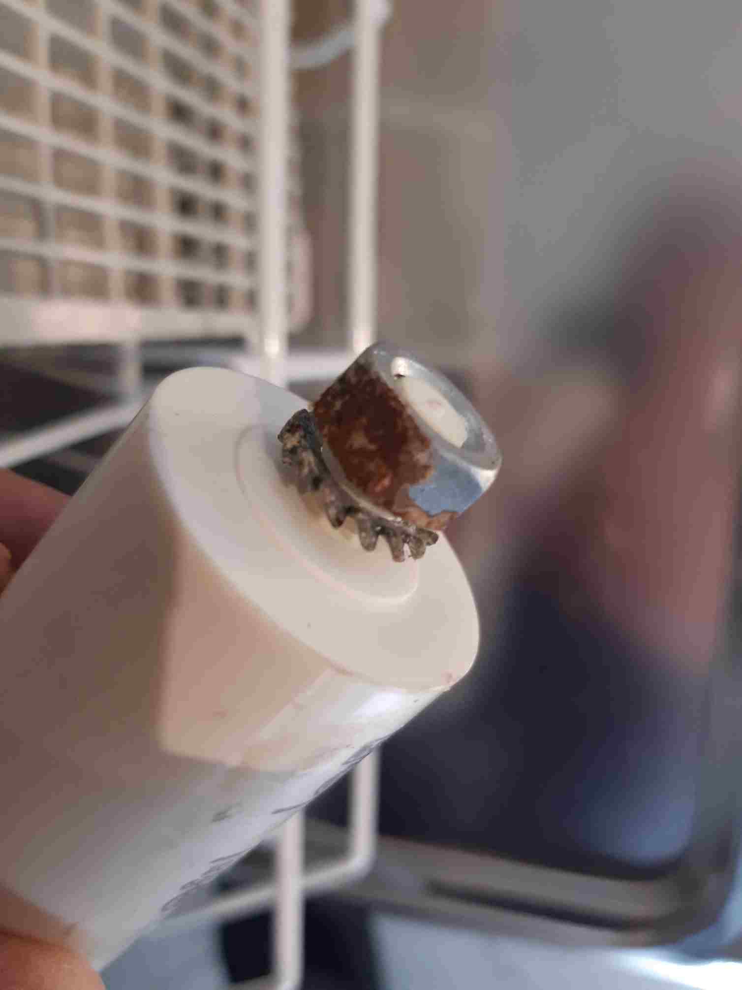

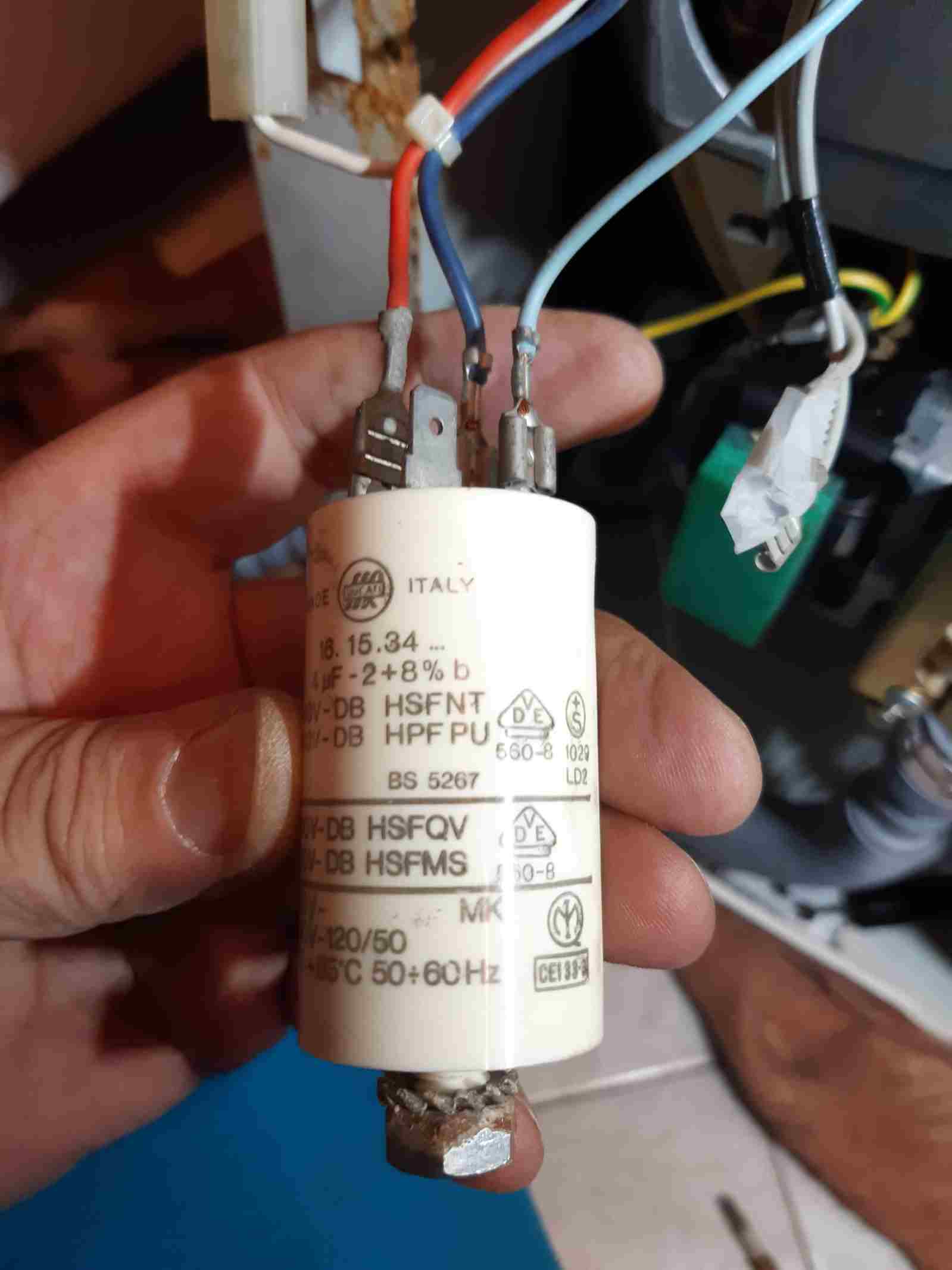

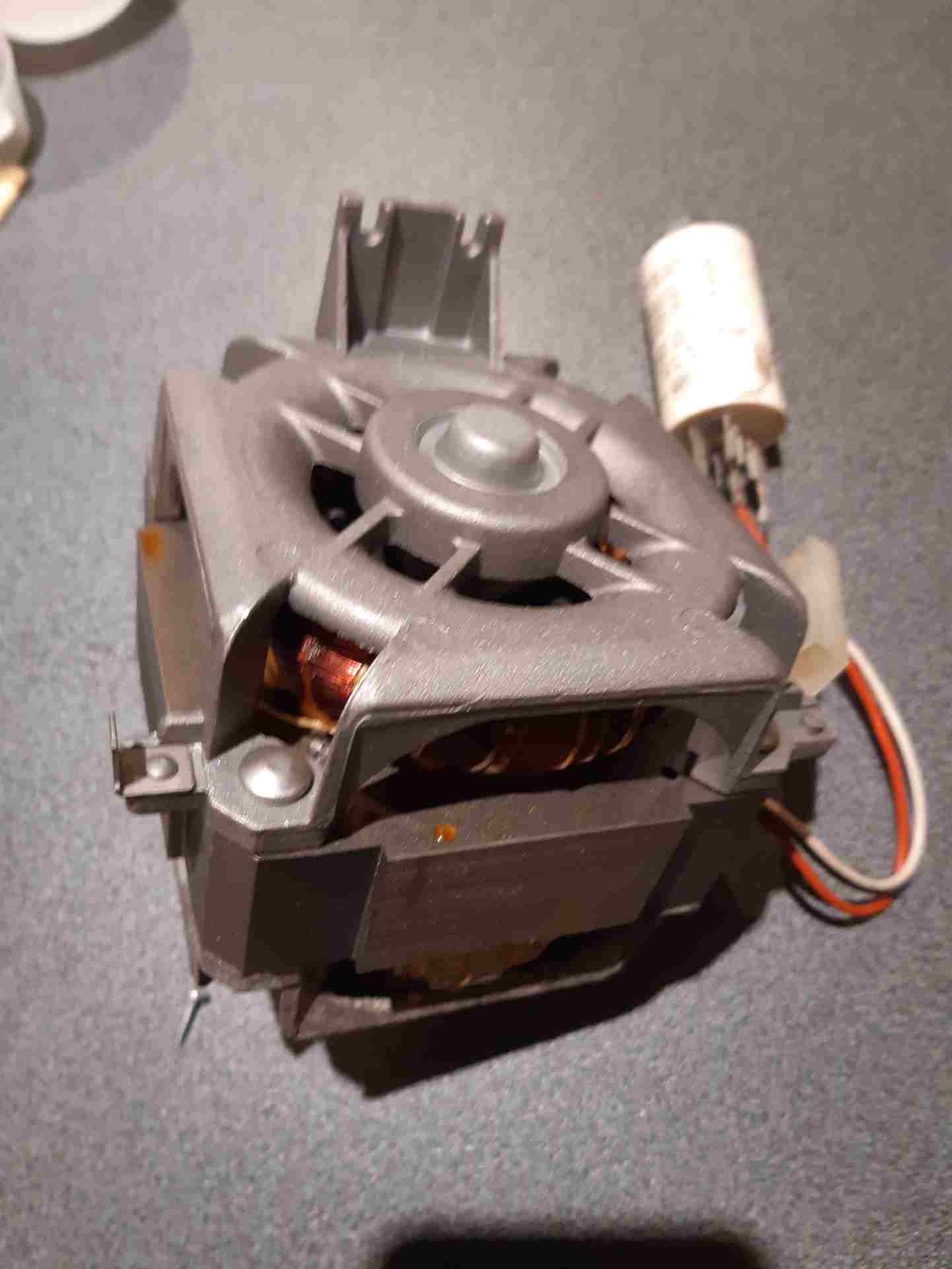

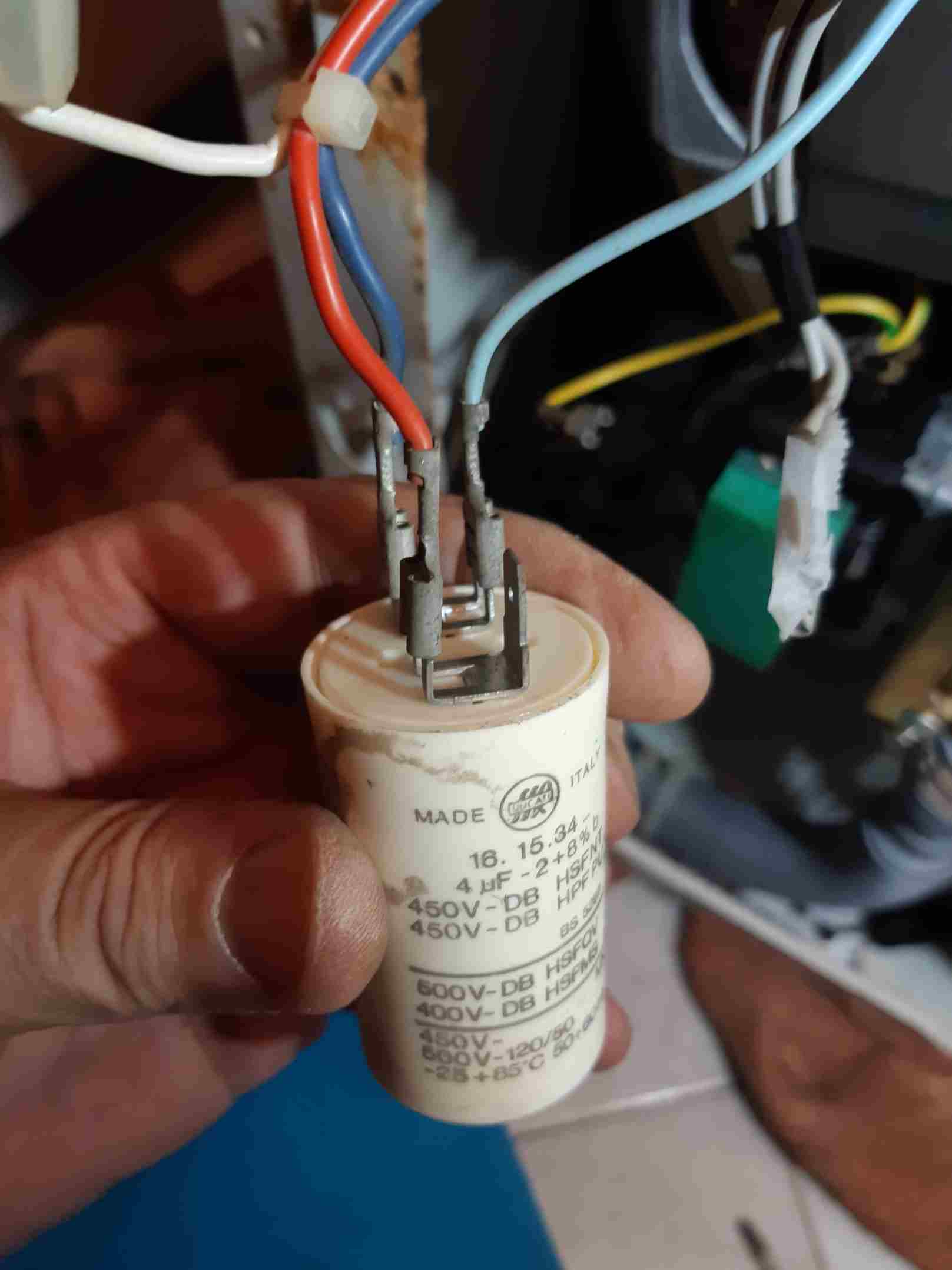

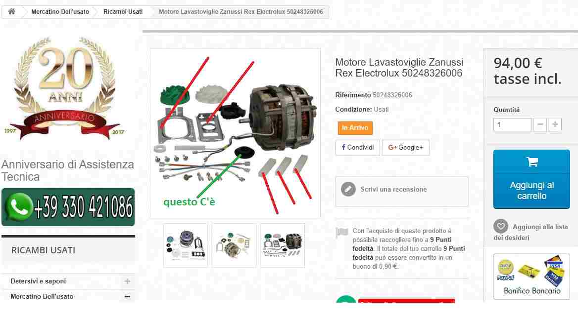

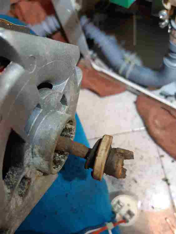

onix81 Inserita: 2 maggio 2023 Autore Segnala Inserita: 2 maggio 2023 nel kit in vendita c'è solo la verde e la bianca quindi dovrò installare la verde per forza
Ciccio 27 Inserita: 3 maggio 2023 Segnala Inserita: 3 maggio 2023 Se monti la bianca avrai meno potenza ma più silenzio.
onix81 Inserita: 1 novembre 2023 Autore Segnala Inserita: 1 novembre 2023 salve mi scuso per il silenzio ma ho avuto un problema personale e soprattutto non riuscivo più a trovare il motore di ricambio . ora ne ho trovato uno disponibile usato ma non so se può andare bene perchè è abbastanza diverso .questo che segue è il mio smontato dalla lavastoviglie dove si vede bene etichetta marca e carattetteristiche
onix81 Inserita: 1 novembre 2023 Autore Segnala Inserita: 1 novembre 2023 ci sono altre due foto sempre del mio motore che mostrano fondo e attacco sulla scocca .Dopo chiarisco il dubbio mostrando il motore disponibile
Stefano Dalmo Inserita: 1 novembre 2023 Segnala Inserita: 1 novembre 2023 Bhe va sostituito con uno identico . Il ricambio avrà una piastra e un gommino centrale sul posteriore
onix81 Inserita: 1 novembre 2023 Autore Segnala Inserita: 1 novembre 2023 di seguito le foto del motore in vendita che è venduto con il codice corrispondente al numero di ricambio rex ma di fatto è molto differente dal mio . non tanto per l'imbocco che sembrerebbe andare bene ma per la parte posteriore . infatti, a paret il nome del produttore diverso ( SOLE RISPETTO MIO C.E. SEI ...) non vedo la staffa per fissarlo alla scocca rispetto il mio e il lato posteriore è completamente diverso con anche una sorta di gomma nera !! Chiedo se riuscite a fornirmi qualche informazione in merito alla questione . Non sono sicuro se procedere all'acquisto ..visto che costa 100 euro . grazie (l'assistenza Zanussi mi aveva risposto che questo codice di ricambio andrebbe bene (Le confermiamo che il motore principale della pompa indicato nell'esploso con il codice 4 e con il codice di ricambio 5024 83 26-00/6 è compatibile con la sua lavastoviglie.) Spero che sia chiaro il dubbio e il problema che esposto e grazie anticipatamente per il vostro possibile aiuto 24 minuti fa, Stefano Dalmo ha scritto: Bhe va sostituito con uno identico . Il ricambio avrà una piastra e un gommino centrale sul posteriore . mentre scrivevo e caricavo le foto forse mancavano ancora info del nuovo
Stefano Dalmo Inserita: 1 novembre 2023 Segnala Inserita: 1 novembre 2023 Lo vedo giá compromesso , e non completo . A te serve un kit completo . https://digitservice1997.it/ecommerce/ricambi-usati/243-motore-lavastoviglie-zanussi-rex-electrolux-50248326006.html Come questo , magari cercalo su altri siti
onix81 Inserita: 1 novembre 2023 Autore Segnala Inserita: 1 novembre 2023 Eh purtroppo è proprio questo il venditore!!!. Sul sito segna non disponibile ma poi contattato mi ha inviato quelle foto ma non ha il resto dei pezzi . Scusi la domanda ... come mai dice che lo vede già compromesso ? ho cercato comunque da mesi e nessuno lo ha disponibile completo di tutto. Sa forse dirmi se esiste una foto dove si vede montato con quei supporti metallici sulla scocca della mia lavatrice . Sono supporti che hanno la funzione di fissarlo nello stesso punto dove è fissato ora ? nella foto in alto estremo sinistro due fori
Stefano Dalmo Inserita: 1 novembre 2023 Segnala Inserita: 1 novembre 2023 Certo che va fissato lì ! è fatto apposta .
onix81 Inserita: 1 novembre 2023 Autore Segnala Inserita: 1 novembre 2023 quidi i pezzi che servirebbero sarebbero almeno questi ? segnati in foto insieme alle 2 staffe ? posso chiedere se li ha . ! i 3 bianchi a cosa servono ?
Stefano Dalmo Inserita: 1 novembre 2023 Segnala Inserita: 1 novembre 2023 (modificato) . Quello usato ha l'asse arrugginito , quasi corroso e senza i componenti per fissarlo ecc. Quelli bianchi sono gli isolatori dei faston . Modificato: 1 novembre 2023 da Stefano Dalmo
onix81 Inserita: 1 novembre 2023 Autore Segnala Inserita: 1 novembre 2023 grazie ok pensavo fossero dei distanziatori tra le staffe e il motore. comunque se mi trova le due staffe basterebbero per montarlo ? . capisco che non è nuovo ma altri non se ne trovano e quindi o così oppure la devo buttare perchè mia moglie da mesi ormai si lamenta che siamo senza lavastoviglie .. ha hah . Grazie per le risposte immediate anche a tarda ora
Ciccio 27 Inserita: 2 novembre 2023 Segnala Inserita: 2 novembre 2023 Questo fotogramma mi pare proprio che venga da un video conosciuto... 😊 Confermo: quelle piastre si incastrano tra di loro, e alle estremità si fissano al pozzetto. Nel foro circolare va il tampone per il motore.
onix81 Inserita: 3 novembre 2023 Autore Segnala Inserita: 3 novembre 2023 Ho chiesto e mi ha aggiunto staffe e kit nuovo ventolina. Ci provo ho ordinato tutto quanto in foto e appena arriva vi aggiorno anche perché avrò bisogno di un aiuto per la posizione esatta dei vari pezzi kit . Non vorrei buttarla via quindi questo ultimo tentativo che mi è rimasto
onix81 Inserita: 19 novembre 2023 Autore Segnala Inserita: 19 novembre 2023 ALLORA pompa arrivata ho due chiarimenti 1 il montaggio condensatore arrivato rispetto quello di prima che era fissato con vite mentre questo ha solo un alloggiamento per qualcosa ? come faccio a fissarlo alla lamiera ?
UABC80 Inserita: 19 novembre 2023 Segnala Inserita: 19 novembre 2023 Sono per strada e senza occhiali 🫤, quindi ci provo. Secondo me hai 3 possibilità: - cambi il condensatore con uno che ha l'attacco giusto; - lo accomodi da qualche parte in modo che i contatti non vadano contro il metallo o si bagnino legandolo con delle fascette da elettricista; - se nell'alloggiamento del condensatore nuovo ci passa una rondella puoi provare a infilare nel foro della rondella una vite a testa sottile e infilare l' assieme sulla testa del condensatore
onix81 Inserita: 19 novembre 2023 Autore Segnala Inserita: 19 novembre 2023 La seconda necessità riguarda la verifica dei cablaggi la vecchia pompa era collegata così 2 cavi arancio è blu dal motore e il bianco sempre dal motore nel giunto faston con altro bianco azzurro in arrivo da lavastoviglie morsetto sotto il blu a destra (sotto blu) il nuovo è così il bianco lo collego al giunto faston come prima con altro bianco ! Giusto ?
onix81 Inserita: 19 novembre 2023 Autore Segnala Inserita: 19 novembre 2023 l'azzurro dalla lavastoviglie ? lo collego sempre sotto il blu nel morsetto 2 ? come indicato nella immagine di confronto ? grazie per conferme o segnalazione di mio errore
onix81 Inserita: 19 novembre 2023 Autore Segnala Inserita: 19 novembre 2023 2 ore fa, UABC80 ha scritto: Sono per strada e senza occhiali 🫤, quindi ci provo. Secondo me hai 3 possibilità: - cambi il condensatore con uno che ha l'attacco giusto; - lo accomodi da qualche parte in modo che i contatti non vadano contro il metallo o si bagnino legandolo con delle fascette da elettricista; - se nell'alloggiamento del condensatore nuovo ci passa una rondella puoi provare a infilare nel foro della rondella una vite a testa sottile e infilare l' assieme sulla testa del condensatore grazie direi che farò come soluzione 2. la terza provata ... non c'è spazio neanche per per una vite con testa ad esempio bombata come questa
Stefano Dalmo Inserita: 19 novembre 2023 Segnala Inserita: 19 novembre 2023 Sotto al blu , perché anche se non lo vedi è un unico morsetto . E Blue e azzurro vanno insieme.
onix81 Inserita: 19 novembre 2023 Autore Segnala Inserita: 19 novembre 2023 7 ore fa, UABC80 ha scritto: Sono per strada e senza occhiali 🫤, quindi ci provo. Secondo me hai 3 possibilità: - cambi il condensatore con uno che ha l'attacco giusto; - lo accomodi da qualche parte in modo che i contatti non vadano contro il metallo o si bagnino legandolo con delle fascette da elettricista; - se nell'alloggiamento del condensatore nuovo ci passa una rondella puoi provare a infilare nel foro della rondella una vite a testa sottile e infilare l' assieme sulla testa del condensatore grazie direi che farò come soluzione 2. la terza provata ... non c'è spazio neanche per per una vite con testa ad esempio bombata come questa va bene perfetto .. intanto faccio questo sperando si riuscire a montare bene le staffe nuove
onix81 Inserita: 3 dicembre 2023 Autore Segnala Inserita: 3 dicembre 2023 Finalmente sono riuscito a completare questo restauro . tutto funziona a dovere dopo aver risolto qualche problemino . allego qualche foto ad uso di altri utenti e ringrazio per i consigli e aiuti questa è la foto della vite speciale che sono riuscito a trovare gratis da un ricambista . si infila perfettamente nel condensatore fornito con il nuovo motore arrivato completo di tutto
Stefano Dalmo Inserita: 3 dicembre 2023 Segnala Inserita: 3 dicembre 2023 Benissimo!! Grazie per l'aggiornamento 👍
