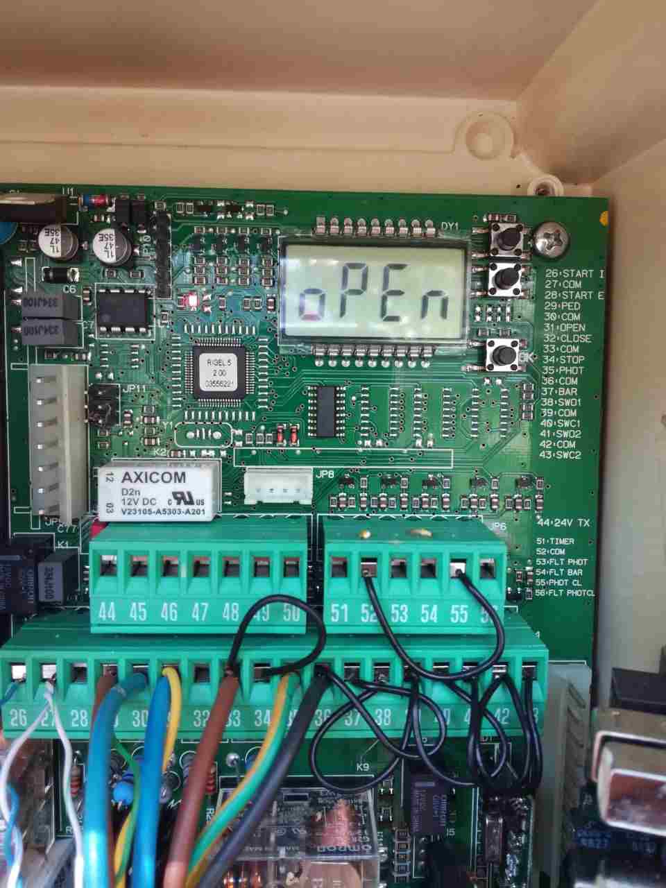

cbfender Inserito: 28 marzo 2023 Segnala Inserito: 28 marzo 2023 Buongiorno, come da titolo discussione mi trovo con una scheda BFT Rigel 5 che non accetta più comandi, è bloccata su open! Togliendo corrente e reinserendola fa la procedura di apertura e basta. Anche togliendo il collegamento open al morsetto 31 non cambia nulla! Ringrazio per eventuali suggerimenti!
Microchip1967 Inserita: 28 marzo 2023 Segnala Inserita: 28 marzo 2023 Qualche sicurezza in chiusura guasta?
cbfender Inserita: 28 marzo 2023 Autore Segnala Inserita: 28 marzo 2023 Ho provato ad escludere le fotocellule, ma nulla!
ROBY 73 Inserita: 28 marzo 2023 Segnala Inserita: 28 marzo 2023 Ciao cbfender, 10 ore fa, cbfender ha scritto: ................Anche togliendo il collegamento open al morsetto 31 non cambia nulla! Lascia i fili staccati dal morsetto 31 OPEN e scollega anche i fili dai morsetti 26 START-I; 29 PED e vedi se funziona con il solo radiocomando Eventualmente togli la scheda e guarda se per caso sul retro è tutto a posto, casomai posta anche una foto del retro. Prova anche a "picchiettare" con il manico di un cacciavite sui vari relè per vedere se per caso non ce ne sia uno bloccato https://www.garajesprefabricados.com/pdf/RIGEL-5.pdf
cbfender Inserita: 30 marzo 2023 Autore Segnala Inserita: 30 marzo 2023 Il 29/3/2023 alle 00:05 , ROBY 73 ha scritto: Ciao cbfender, Lascia i fili staccati dal morsetto 31 OPEN e scollega anche i fili dai morsetti 26 START-I; 29 PED e vedi se funziona con il solo radiocomando Eventualmente togli la scheda e guarda se per caso sul retro è tutto a posto, casomai posta anche una foto del retro. Prova anche a "picchiettare" con il manico di un cacciavite sui vari relè per vedere se per caso non ce ne sia uno bloccato https://www.garajesprefabricados.com/pdf/RIGEL-5.pdf Grazie Roby73, ho fatto tutte le prove ma nulla, resta sempre bloccata su open anche se i vari menù di impostazione funzionano regolarmente. Alla fine l'ho portata da un tecnico per farla controllare e se possibile riparare! Altrimenti tocca passare alla Rigel 6 alla modica cifra di 200€, visto che la 5 non si trova più!
ROBY 73 Inserita: 30 marzo 2023 Segnala Inserita: 30 marzo 2023 7 ore fa, cbfender ha scritto: Alla fine l'ho portata da un tecnico per farla controllare e se possibile riparare! Altrimenti tocca passare alla Rigel 6 alla modica cifra di 200€, visto che la 5 non si trova più! Se non hai esigenze particolari sui comandi e per la gestione dei motori a 230V, ti basta anche una scheda "universale" da nemmeno 100 €, come ad esempio la NOLOGO START-S4XL, naturalmente però devi pensare all'eventuale sostituzione dei radiocomandi, oppure tenere quelli che hai ed acquistare una ricevente CLONIX 2E della BFT ed abbinarla alla nuova scheda, vedi tu
cbfender Inserita: 1 aprile 2023 Autore Segnala Inserita: 1 aprile 2023 Grazie Roby, ho appena ritirato la scheda che è stata riparata. L'unica cosa è che ovviamente ora i radiocomandi non funzionano più. Posso riprogrammarli con il menu RADIO AGG START anche se non sono gli originali BFT? Grazie!
ROBY 73 Inserita: 1 aprile 2023 Segnala Inserita: 1 aprile 2023 10 ore fa, cbfender ha scritto: ho appena ritirato la scheda che è stata riparata. Bene dai. 10 ore fa, cbfender ha scritto: L'unica cosa è che ovviamente ora i radiocomandi non funzionano più. Posso riprogrammarli con il menu RADIO AGG START anche se non sono gli originali BFT? In teoria no, perché dovrebbe riconoscere solo i BFT, comunque tentar non nuoce. Hai aperto un'altra discussione per i radiocomandi, ma secondo me potevi continuare pure qui, tanto si tratta sempre della tua stessa automazione, comunque va bene anche così
