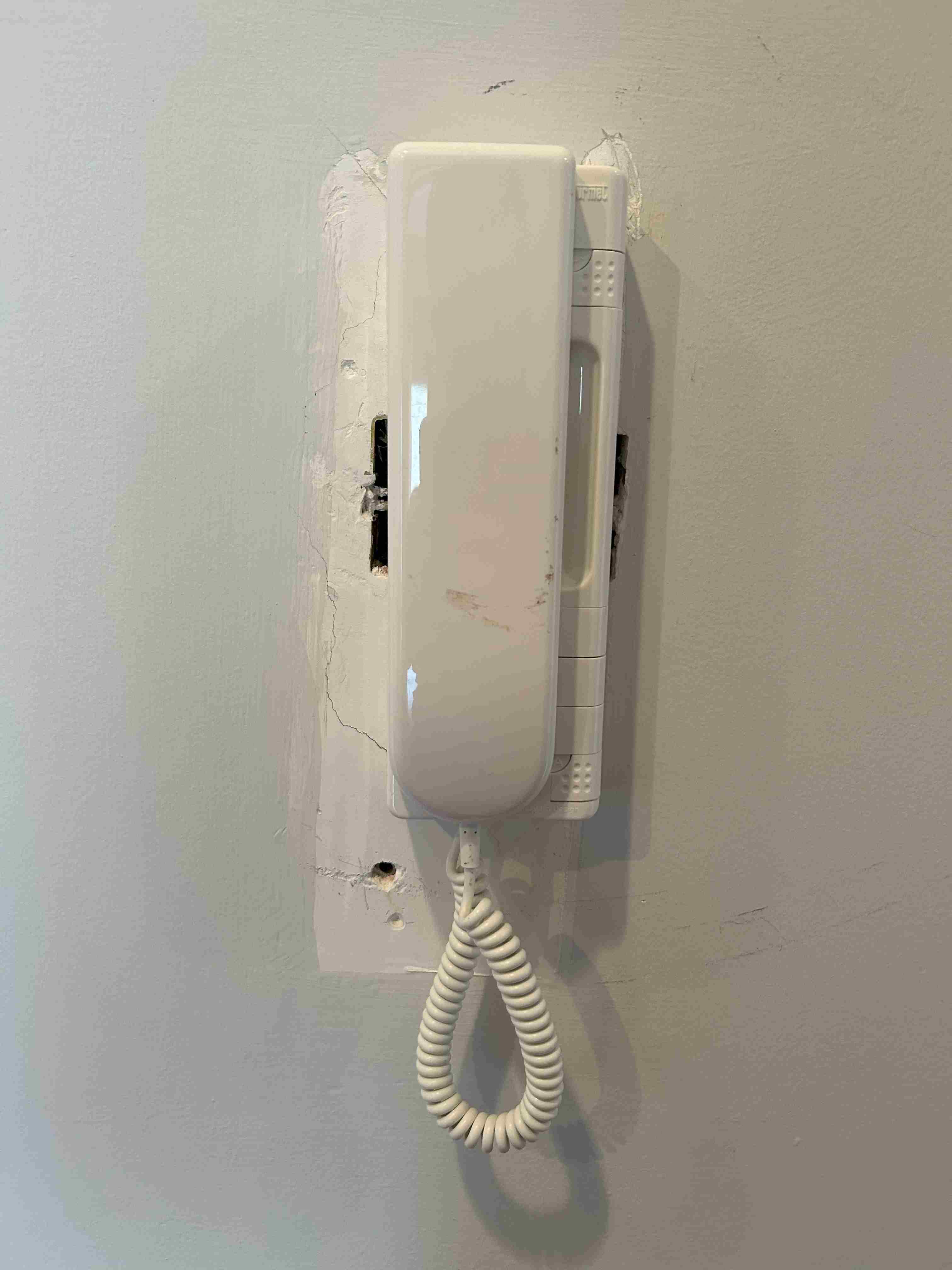

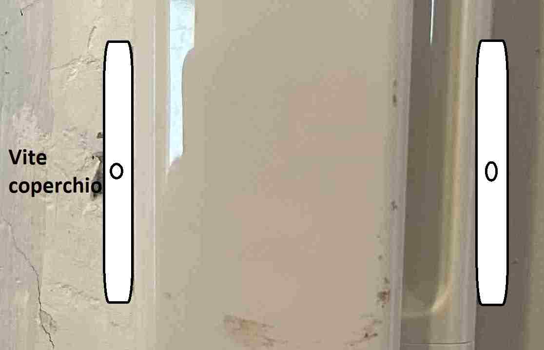

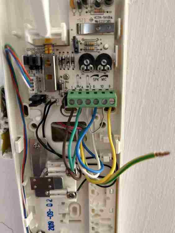

MarcoDev Inserita: 3 giugno 2023 Autore Segnala Inserita: 3 giugno 2023 Il tasto apriporta ha diversi punti di saldatura e si trova a "due schede di distanza" rispetto alla morsettiera. Ho provato ugualmente con il tester seguendo le piste ed ho notato che l'unico morsetto che atterra sulla scheda stretta e lunga (vedi foto precedenti) è il n° 12 (giallo) ma nessuno dei due arriva ai pin del tasto apriporta. 14 ore fa, ROBY 73 ha scritto: 5 => pin destro ronzatore = morsetto Ronzatore = ??? Non so se vedo bene, ma dalla foto sembra che sia collegato la calza del cavo coassiale; quindi, potrebbe essere un negativo in comune con il circuito l'audio, quindi se è così, allora non collegare nulla (confermami se è davvero così) Effettivamente è così, il morsetto n°5 nel SELECO era vuoto. 14 ore fa, ROBY 73 ha scritto: 8 => BC = morsetto 6 = comune audio = filo Bianco 9 => BL = morsetto 1 = altoparlante = filo Marrone 7 => RO = morsetto 2 = microfono = filo Blu 5 => pin destro ronzatore = morsetto Ronzatore = ??? Non so se vedo bene, ma dalla foto sembra che sia collegato la calza del cavo coassiale; quindi, potrebbe essere un negativo in comune con il circuito l'audio, quindi se è così, allora non collegare nulla (confermami se è davvero così) 6 => pin destro ronzatore = morsetto Ronzatore, ma prima prova con il morsetto CA = filo Verde Il risultato di questo settaggio è che sento la persona che parla dal portone; nient'altro. Inoltre ho azzardato il collegamento del filo giallo nel morsetto 9 dell'Urmet ma il risultato è che quando premo il tasto apriporta in alto a dx, parte il ronzatore. Ci sono delle variazioni che mi consigli?
MarcoDev Inserita: 3 giugno 2023 Autore Segnala Inserita: 3 giugno 2023 (modificato) 1 ora fa, MarcoDev ha scritto: Inoltre ho azzardato il collegamento del filo giallo nel morsetto 9 dell'Urmet ma il risultato è che quando premo il tasto apriporta in alto a dx, parte il ronzatore. Aggiungo che con questo collegamento parte il ronzatore quando altri citofonano/aprono il portone (non ho capito quale delle due azioni viene eseguita effettivamente) in altri appartamenti. Modificato: 3 giugno 2023 da MarcoDev
MarcoDev Inserita: 3 giugno 2023 Autore Segnala Inserita: 3 giugno 2023 Scusami ma, man mano che eseguo prove diverse, aggiungo informazioni. Quando premo il tasto dell'Urmet che sta sotto l'auricolare della cornetta, sotto si sente un fischio.
ROBY 73 Inserita: 3 giugno 2023 Segnala Inserita: 3 giugno 2023 8 ore fa, MarcoDev ha scritto: Il risultato di questo settaggio è che sento la persona che parla dal portone; nient'altro. Quindi l'altoparlante funziona, però assodato per certo che il filo blu della cornetta finiva sull'altoparlante e dando per certe le corrispondenze dei tre pin RO-BL-BC con i morsetti 7-9-8 (sempre che siano corretti e non siano in corto tra loro, per caso hai fatto la controprova per vedere se ad esempio il RO non sia in corto con il 9 o 8 oltre che con il 7? Naturalmente provale tutte le combinazioni), presumo a questo punto che il comune audio fosse stato il filo rosso (in ponte con il viola, al momento non ci ho pensato), allora prova questa combinazione (attenzione che rispetto a ieri ho cambiato l'ordine dei numeri dei tre pin del vecchio SELECO, sono andato in crescendo); 7 => RO = morsetto 6 = comune audio = filo Blu 8 => BC = morsetto 2 = microfono = filo Bianco 9 => BL = morsetto 1 = altoparlante = filo Marrone 7 ore fa, MarcoDev ha scritto: Aggiungo che con questo collegamento parte il ronzatore quando altri citofonano/aprono il portone (non ho capito quale delle due azioni viene eseguita effettivamente) in altri appartamenti. Quindi potrebbe essere che il filo giallo in realtà sia il ritorno del ronzatore e quindi dovrebbe andare sul CA, però prima di collegare questo, collega il giallo / verde sul morsetto 9 lasciando il ponte tra 6 e 10 (l'hai fatto il ponte, giusto?) e vedi se si apre il portone con il pulsante in alto. 7 ore fa, MarcoDev ha scritto: Scusami ma, man mano che eseguo prove diverse, aggiungo informazioni. Vai tranquillo, aggiungi pure piuttosto di non scrivere, che poi non so cosa "combini e cosa no" 😁
MarcoDev Inserita: 3 giugno 2023 Autore Segnala Inserita: 3 giugno 2023 Grazie sempre @ROBY 73. Perfetto, domattina faccio subito queste prove. Ti confermo che ho tentato tutte le possibili combinazioni e quelle indicate dovrebbero essere quelle effettive, Per chiarire ulteriormente avrei bisogno di farti un paio di domande: Con l’ultimo settaggio che mi hai indicato dovrei trovarmi con il verde scollegato? Ho visto nello schema dell’Urmet che il morsetto 10 rimane solo ponticellato con il morsetto 6 (sì, ho fatto il ponticello) quindi non dovrei aggiungere nessun filo. Ho capito bene?
ROBY 73 Inserita: 3 giugno 2023 Segnala Inserita: 3 giugno 2023 4 minuti fa, MarcoDev ha scritto: Ti confermo che ho tentato tutte le possibili combinazioni e quelle indicate dovrebbero essere quelle effettive, Ok, ottimo. 5 minuti fa, MarcoDev ha scritto: Per chiarire ulteriormente avrei bisogno di farti un paio di domande: Con l’ultimo settaggio che mi hai indicato dovrei trovarmi con il verde scollegato? Sì esatto, come anche il grigio sul 3 ed il rosso sul 13, dove quasi sicuramente uno (o anche due) dei tre sono l'alimentazione per il monitor, casomai prova a vedere se trovi tensione (presumo sia Continua). Se vuoi misurala tra un morsetto / filo e l'altro impostando il selettore del tester sulla posizione "V" subito prima della posizione "OFF" a destra......... ed eventualmente per fare il cambio da Tensione Continua ad Alternata, premi il tasto FUNC/Hz, non so se ti dia e riconosca automaticamente la misura tra "DC" e "AC" 25 minuti fa, MarcoDev ha scritto: Ho visto nello schema dell’Urmet che il morsetto 10 rimane solo ponticellato con il morsetto 6 (sì, ho fatto il ponticello) quindi non dovrei aggiungere nessun filo. Ho capito bene? Sì esatto, hai capito bene
MarcoDev Inserita: 3 giugno 2023 Autore Segnala Inserita: 3 giugno 2023 Ok, altra domanda @ROBY 73. Prima di provare il filo giallo sul morsetto CA, mi hai consigliato di provare il giallo/verde sul 9. Se non dovesse andare, provo anche il giallo/verde su CA? Inoltre, non so se significa qualcosa, ma ho notato che il filo giallo/verde ha una sezione più ampia rispetto a quella degli altri fili (coassiale escluso).
ROBY 73 Inserita: 4 giugno 2023 Segnala Inserita: 4 giugno 2023 2 ore fa, MarcoDev ha scritto: Prima di provare il filo giallo sul morsetto CA, mi hai consigliato di provare il giallo/verde sul 9. Se non dovesse andare, provo anche il giallo/verde su CA? Sì, ma sono due funzioni diversa, il 9 è il ritorno dell'apertura del portone, mentre il CA è il ritorno del ronzatore 2 ore fa, MarcoDev ha scritto: Inoltre, non so se significa qualcosa, ma ho notato che il filo giallo/verde ha una sezione più ampia rispetto a quella degli altri fili (coassiale escluso). No, non credo abbia molta rilevanza
MarcoDev Inserita: 4 giugno 2023 Autore Segnala Inserita: 4 giugno 2023 Buongiorno @ROBY 73, applicando la configurazione che mi hai consigliato abbiamo fatto dei passi avanti. Voce in entrata OK Voce in uscita OK Apriporta OK Chiamata (ronzatore) KO Ho letto che esistono due modalità di chiamata (attualmente il jumper JPA è su R). Potrebbe servire spostare il jumper? Nel frattempo allego la configurazione attuale.
MarcoDev Inserita: 4 giugno 2023 Autore Segnala Inserita: 4 giugno 2023 Inoltre, ho provato anche a spostare il giallo su CA ed il ronzatore inizia a trillare (sempre con jumper JPA impostato su R). Non so se questa informazione può avere valore.
ROBY 73 Inserita: 4 giugno 2023 Segnala Inserita: 4 giugno 2023 (modificato) 12 ore fa, MarcoDev ha scritto: applicando la configurazione che mi hai consigliato abbiamo fatto dei passi avanti. Voce in entrata OK Voce in uscita OK Apriporta OK Chiamata (ronzatore) KO Beh dai, mi sembra che siamo già a buon punto allora. Ma allora era giusto il giallo che fa l'apertura del portone!? 12 ore fa, MarcoDev ha scritto: Ho letto che esistono due modalità di chiamata (attualmente il jumper JPA è su R). Potrebbe servire spostare il jumper? No, il tuo vecchio SELECO era un videocitofono con chiamata in Corrente Alternata (infatti aveva il ronzatore), e quindi è giusto che il JPA rimanga su "R". A questo punto, prendi tutti i fili che ti avanzano li speli uno per uno senza che si tocchino tra loro ed impostando il tester in VAC come ti ho spiegato ieri, metti un puntale del tester "fisso" sul morsetto 6 e l'altro puntale lo appoggi (puoi stringerlo anche con la mano, tanto non c'è pericolo, non prendi la scossa), su un filo di quelli liberi, li provi appunto uno per uno e devi misurare circa 12VAC al momento in cui viene premuto il pulsante dalla targa esterna. Chiaro che dovrai farti aiutare da un'altra persona che premerà il pulsante mentre tu farai le misure; quindi, una volta individuato il filo in cui misuri 12V (che potrebbero anche essere 8-10-14V, a seconda dell'impianto), lo colleghi sul morsetto CA e poi fai la prova definitiva. Modificato: 4 giugno 2023 da ROBY 73
MarcoDev Inserita: 7 giugno 2023 Autore Segnala Inserita: 7 giugno 2023 Ciao @ROBY 73, esordisco dicendoti: "ERA IL FILO ROSSO!!!" 😂 Oggi ho finalmente avuto modo di fare il test che mi hai indicato ed ho individuato il filo! Adesso funziona tutto perfettamente. Grazie mille, davvero! Per quello che vale, ti faccio i miei complimenti perché tramite un forum sei riuscito a far cambiare un video-citofono preistorico ad uno che finora aveva a stento cambiato una lampadina! Mi piacerebbe molto dirti che non ho altre domande ma purtroppo devo ancora attingere dalla tua conoscenza. Dopo aver montato il citofono ovviamente è venuto fuori un problema di natura estetica (vedi foto allegata). Sapresti indicarmi una qualunque cosa utile a rendere esteticamente più gradevole, o comunque coprire, il casino che c'è intorno al citofono? Tieni presente che attualmente è appuntato con un solo tassello ri-sfruttato dal vecchio citofono, quindi anche la posizione è rivedibile. Grazie ancora!
ROBY 73 Inserita: 7 giugno 2023 Segnala Inserita: 7 giugno 2023 2 ore fa, MarcoDev ha scritto: esordisco dicendoti: "ERA IL FILO ROSSO!!!" 😂 ...............Adesso funziona tutto perfettamente. Evviva!!!! "Ce l'abbiamo fatta"! 😅 L'importante è essere arrivati al risultato 👍 2 ore fa, MarcoDev ha scritto: Dopo aver montato il citofono ovviamente è venuto fuori un problema di natura estetica (vedi foto allegata). Sapresti indicarmi una qualunque cosa utile a rendere esteticamente più gradevole, o comunque coprire, il casino che c'è intorno al citofono? Se devi dipingere la parete, allora l'imbianchino prenderà stucco e pittura (che fan bella figura 🤣), e si può tappare in parte sui due lati, lasciando però la possibilità di muovere i fili in modo che rimangano liberi per l'ingresso nel citofono stesso. Altrimenti, prendi un coperchio per scatole 503 tipo QUESTO, oppure QUESTO e lo avviti sui due occhielli della scatola stessa. Naturalmente il citofono si sovrapporrà al coperchio stesso lasciando quei 2-3mm di aria tra la parete ed il citofono stesso, ma per ovviare a tale "gaff estetica", con l'uso di un seghetto, potresti tagliare il coperchio giusto a filo in modo che le due parti vadano ad appoggiarsi al citofono, intendo più o meno così: 2 ore fa, MarcoDev ha scritto: Per quello che vale, ti faccio i miei complimenti perché tramite un forum sei riuscito a far cambiare un video-citofono preistorico ad uno che finora aveva a stento cambiato una lampadina! Diamo il merito soprattutto "all'alunno" (visto che ormai siamo a fine anno scolastico ed è quasi tempo di esami), che si è applicato con costanza e dedizione seguendo i consigli "dell'insegnante", per giunta imparando anche ad usare un tester, voto "9", non arrivo al 10 perché c'è sempre margine di miglioramento😄
