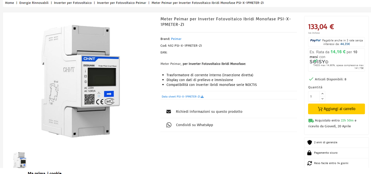

Meter per Inverter Piemar
Mirko.Ugolini
Buongiorno a tutti,
mi hanno installato un inverter PEIMAR  PSI-X1P4200-TLM
Ora, visti i tempi biblici per l'allaccio ENEL pensavo di seguire le indicazioni  del manuale ed installare un Meter  per evitare di immettere in rete.
Il Meter da loro consigliato è un PSI-X-1PMETER-ZI che sembra a tutti gli effetti un Cint   DDSU666.
il mio installatore mi ha chiesto la modica cifra di 360 euri per installarlo. io l'ho trovato in rete a circa 100 euro
Qualcuno è in grado di dirmi se in effetti  posso utilizzare un normale  DDSU666.
Grazie per l'aiuto
Mirko
del_user_155042
Metti quello che ti consiglia l'installatore .
Se lo metti tu chi configura la comunicazione tra inverter e metter ?
si sono la stessa cosa . ma a garanzie diverse .
Che io sappia l'unico produttore che si è fatto personalizzare i DSU da Chint è Huawei.
Quello è l'unico inverter con cui non puoi usare i Chint "standard" come meter.
Detto questo, prova a segnarti le ore di tempo che ci metti a procurarti i materiali, a studiare come collegarli, a cablare il meter e tirarti i cavi dati fino all'inverter, configurare e testare il tutto. Se l'installatore deve venire apposta dovresti aggiungerci pure il viaggio A/R.
Con questo non lo voglio difendere a spada tratta, perché comunque 360 euro non sono pochi.
Però un po' mi sento punzecchiato quando si confrontano prezzi dei pezzi "online" e prezzi di qualcosa fornito, posato, collaudato e garantito.
Il 18/4/2023 alle 15:09 , Mirko.Ugolini ha scritto:
Buongiorno a tutti,
mi hanno installato un inverter PEIMAR  PSI-X1P4200-TLM
Ora, visti i tempi biblici per l'allaccio ENEL pensavo di seguire le indicazioni  del manuale ed installare un Meter  per evitare di immettere in rete.
Il Meter da loro consigliato è un PSI-X-1PMETER-ZI che sembra a tutti gli effetti un Cint   DDSU666.
il mio installatore mi ha chiesto la modica cifra di 360 euri per installarlo. io l'ho trovato in rete a circa 100 euro
Qualcuno è in grado di dirmi se in effetti  posso utilizzare un normale  DDSU666.
Grazie per l'aiuto
Mirko
Ciao Mirco
Il costo del tuo installatore non è poi cosi esagerato calcola il meter , poi il cavo utp per la comunicazione tra meter ed inverter quindi almeno due persone che posano il cavo poi i collegamenti e la programmazione inverter i 300 euro non sono poi cosi tanti
