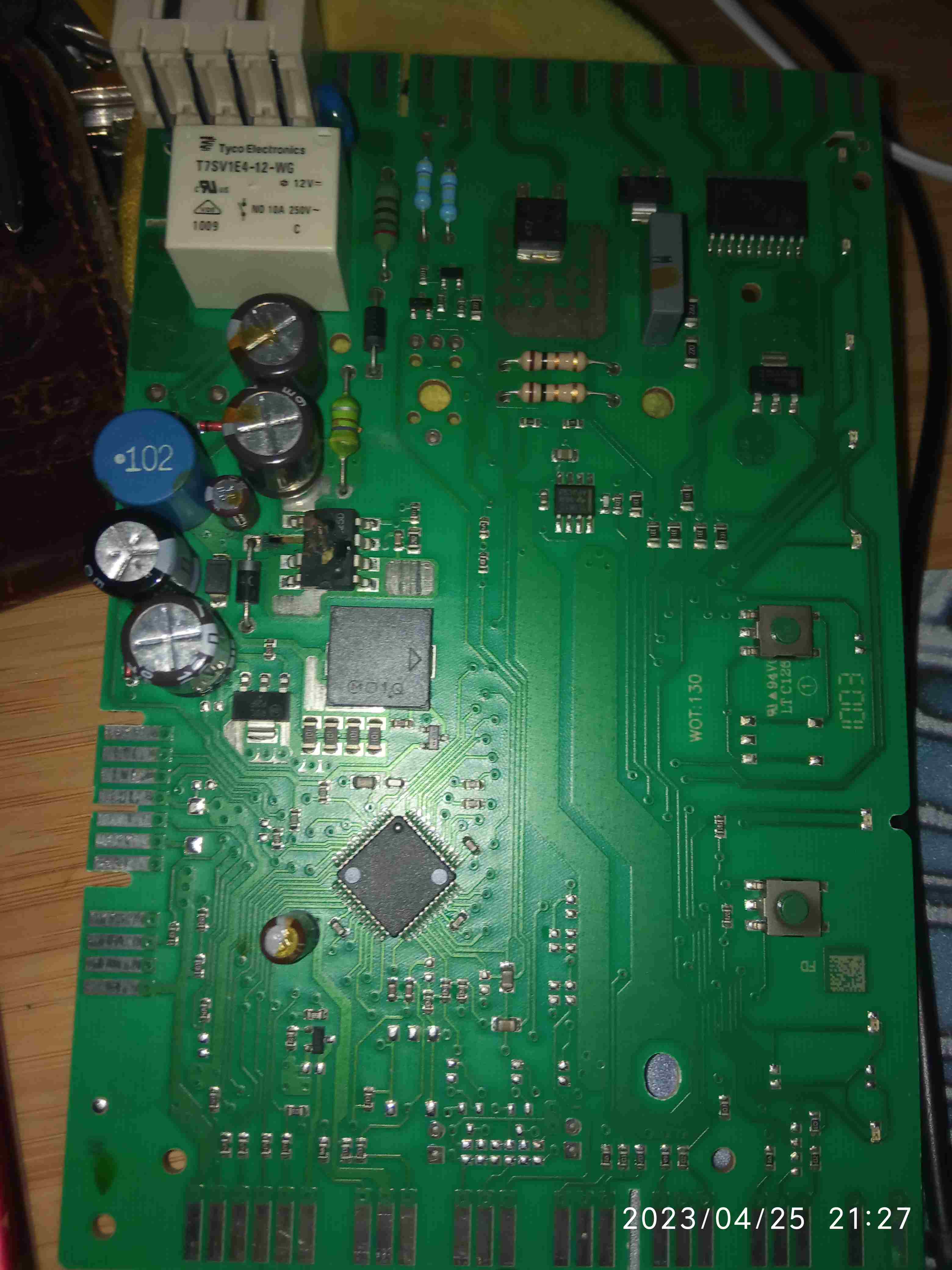

stewecar Inserito: 25 aprile 2023 Segnala Inserito: 25 aprile 2023 Ciao a tutti. Approfitto della vs competenza per cercare di bilanciare la mia ignoranza in elettronica. La scheda in foto ha l'integrato vicino alle due coppie di condensatori platealmente esploso. Condensatori e altri componenti segnano i valori riferiti e comunque non appaiono in corto. Vi chiedo cortesemente se conoscete la sigla del componente saltato e se è plausibile il danno isolato solo all'integrato. Grazie mille per ogni aiuto. stefano
Lockeid Inserita: 26 aprile 2023 Segnala Inserita: 26 aprile 2023 Salta anche la resistenza fusibile e la bobina da 470 uh. Vanno controllati in ogni caso tutti i diodi e condensatori. Saluti
stewecar Inserita: 26 aprile 2023 Autore Segnala Inserita: 26 aprile 2023 Grazie mille per la cortesia. Bobina e resistenza immagino siano il componente subito dopo (accanto ai condensatori) e quello ancora più sopra, dopo il diodo.. Grazie ancora.
Lockeid Inserita: 27 aprile 2023 Segnala Inserita: 27 aprile 2023 Dai uno sguardo qui. La scheda e' diversa ma l'alimentatore e' uguale.
stewecar Inserita: 27 aprile 2023 Autore Segnala Inserita: 27 aprile 2023 Grazie mille, gentilissimo.
stewecar Inserita: 14 maggio 2023 Autore Segnala Inserita: 14 maggio 2023 (modificato) aggiorno nell'attesa di ricevere i componenti (che ho preso online visto che dalle mie parti negozi di elettronica forniti sono distanti decine di km): ho notato che anche vicino ai condensatori da 400V il pcb era leggermente annerito. Come suggerito da Lockeid li ho controllati e sembravano ok (4,6 e 4,7uF) ma il leggerissimo nero vicino ad un reoforo mi faceva pensare. Non ho un test ESR ma online ho visto che con l'oscilloscopio è possibile vederne ancora l'affidabilità: ci vuole un generatore di segnale e vedere come si 'comporta' il condensatore con un'onda quadra. Dal test entrambe i condensatori sono praticamente inutilizzabili. Non sono riuscito a trovare un paio di condensatori elettrolitici con quelle caratteristiche e quindi altro ordine online (questa volto su noto sito di import..ordinarli separatamente veniva un occhio della testa di spedizione..) e tentativo di riparazione che si pospone ancora di più. Pensare che una volta dalle mie parti avrei risolto al mercatino rionale di chincaglieria elettronica con qualche centesimo di euro.. Modificato: 14 maggio 2023 da stewecar
Lockeid Inserita: 18 maggio 2023 Segnala Inserita: 18 maggio 2023 Ipertronica , su EBay, vende tutto quello che ti occorre a 2.90 € di spedizione. In caso di mancanza di strumenti sostituiscili e chiudi il discorso . Saluti
stewecar Inserita: 18 maggio 2023 Autore Segnala Inserita: 18 maggio 2023 Grazie mille per il suggerimento..online ero impazzito in due giorni di ricerche..sbagliando tra l'altro perché ho ordinato delle resistenze normali e non fusibili.. Grazie di nuovo.
stewecar Inserita: 25 luglio 2023 Autore Segnala Inserita: 25 luglio 2023 Ciao, volevo solo ringraziare chi si è sbattuto per un disastro in elettronica come il sottoscritto ..la scheda si è di nuovo accesa anche se la lavastoviglie presenta un problema, che grazie al test sono riuscito ad identificare (errore F5, probabilmente motore da buttare, ma controllerò anche quello..). Grazie di nuovo a tutti!!!
stewecar Inserita: 25 luglio 2023 Autore Segnala Inserita: 25 luglio 2023 Ciao, volevo solo ringraziare chi si è sbattuto per un disastro in elettronica come il sottoscritto ..la scheda si è di nuovo accesa anche se la lavastoviglie presenta un problema, che grazie al test sono riuscito ad identificare (errore F5, probabilmente motore da buttare, ma controllerò anche quello..). Grazie di nuovo a tutti!!! (In particolare ovviamente a Lockeid)
