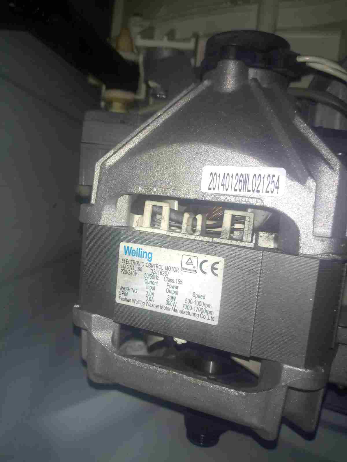

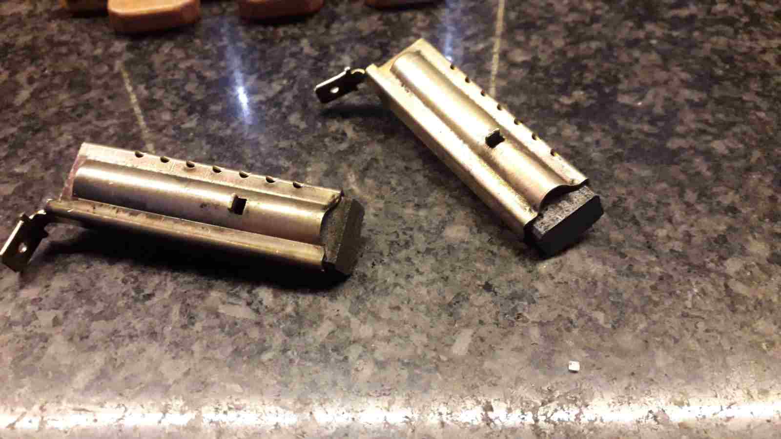

Antoniofar Inserito: 27 aprile 2023 Segnala Inserito: 27 aprile 2023 (modificato) Salva ho una lavatrice Schaub Lorenz VSLWAB510 che non fa partire la centrifuga nè singolarmente nè alla fine dei programmi. Ho gia controllato filto e pompa e sono a posto. Tant'è vero che lo scarico avviene normalmente. Avete qualche suggerimento? Grazie Modificato: 27 aprile 2023 da Antoniofar
Antoniofar Inserita: 27 aprile 2023 Autore Segnala Inserita: 27 aprile 2023 Leggevo online che il probelma potrebbe essere il condensatore di spunto ma non sono riuscito a trovarlo. Subito sotto il top ho trovato il condensatore antidisturbo di cui ho verificato la resistenza e l'assenza di cortocircuiti tra gli elettrodi, sembra funzionare bene. Ma magari non centra nulla.
UABC80 Inserita: 27 aprile 2023 Segnala Inserita: 27 aprile 2023 Se esiste un condensatore di spunto è piuttosto grosso, di solito di forma cilindrica ed essendo collegato al motore è facile trovarlo; altrimenti il motore è a spazzole (controllarne la lunghezza non fa mai male) o a inverter se la macchina è recente. Non conoscendo la tua lavatrice è l'unica cosa che posso dirti
UABC80 Inserita: 27 aprile 2023 Segnala Inserita: 27 aprile 2023 Aggiungo: verifica se la lavatrice è in bolla e ben stabile sui piedini ed eventualmente lo stato degli ammortizzatori, perché se la macchina avverte lo sbilanciamento del carico non fa partire la centrifuga
Antoniofar Inserita: 27 aprile 2023 Autore Segnala Inserita: 27 aprile 2023 (modificato) 6 ore fa, UABC80 ha scritto: Se esiste un condensatore di spunto è piuttosto grosso, di solito di forma cilindrica ed essendo collegato al motore è facile trovarlo; altrimenti il motore è a spazzole (controllarne la lunghezza non fa mai male) o a inverter se la macchina è recente. Non conoscendo la tua lavatrice è l'unica cosa che posso dirti Grazie per l'aiuto. No non ha il condensatore, ho allegato una foto. Sto per smontarlo per verificare la lunghezza delle spazzole al carbone, come mi hai consigliato Modificato: 27 aprile 2023 da Antoniofar
Antoniofar Inserita: 27 aprile 2023 Autore Segnala Inserita: 27 aprile 2023 (modificato) 6 ore fa, UABC80 ha scritto: Aggiungo: verifica se la lavatrice è in bolla e ben stabile sui piedini ed eventualmente lo stato degli ammortizzatori, perché se la macchina avverte lo sbilanciamento del carico non fa partire la centrifuga Si la lavatrice è in bolla ed i piedi sono ben stabili. Ho controllato gli ammortizzatori premendoci sopra, e sembrano opporre una sufficiente resistenza. Ora però la cosa sembra perggiorata: lavatrice non avvia neachè il programma. Nel senso che il cestello non gira proprio. Modificato: 27 aprile 2023 da Antoniofar
Stefano Dalmo Inserita: 27 aprile 2023 Segnala Inserita: 27 aprile 2023 Controlla le spazzole del motore , poi nel caso vedi altro .
Antoniofar Inserita: 27 aprile 2023 Autore Segnala Inserita: 27 aprile 2023 28 minuti fa, Stefano Dalmo ha scritto: Controlla le spazzole del motore , poi nel caso vedi altro . Credo proprio che il problema siano le spazzole!
Stefano Dalmo Inserita: 27 aprile 2023 Segnala Inserita: 27 aprile 2023 (modificato) Sono KO , vanno sostituite . Modificato: 27 aprile 2023 da Stefano Dalmo
Antoniofar Inserita: 27 aprile 2023 Autore Segnala Inserita: 27 aprile 2023 Grazie mille UABC80. Grazie Stefano per l'aiuto.
Antoniofar Inserita: 1 maggio 2023 Autore Segnala Inserita: 1 maggio 2023 Buonasera. Ho sostituito le spazzole ed il cestello gira ma raggiunge una velocità eccessiva al termine della fase di centrifuga. Devi aver rotto qualcosa quando ho smontato le spazzole? Grazie
Ciccio 27 Inserita: 1 maggio 2023 Segnala Inserita: 1 maggio 2023 In teoria no. Prova a farle fare un po' di rodaggio con qualche ciclo di centrifuga a vuoto.
Marcolino64 Inserita: 1 agosto 2024 Segnala Inserita: 1 agosto 2024 Qualcuno ha per caso il manuale di questa lavatrice? Non me lo trovo piu' Grazie
Stefano Dalmo Inserita: 1 agosto 2024 Segnala Inserita: 1 agosto 2024 Ciao Marcolino , Il regolamento vieta accodarsi , apri sempre una tua discussione. Grazie
