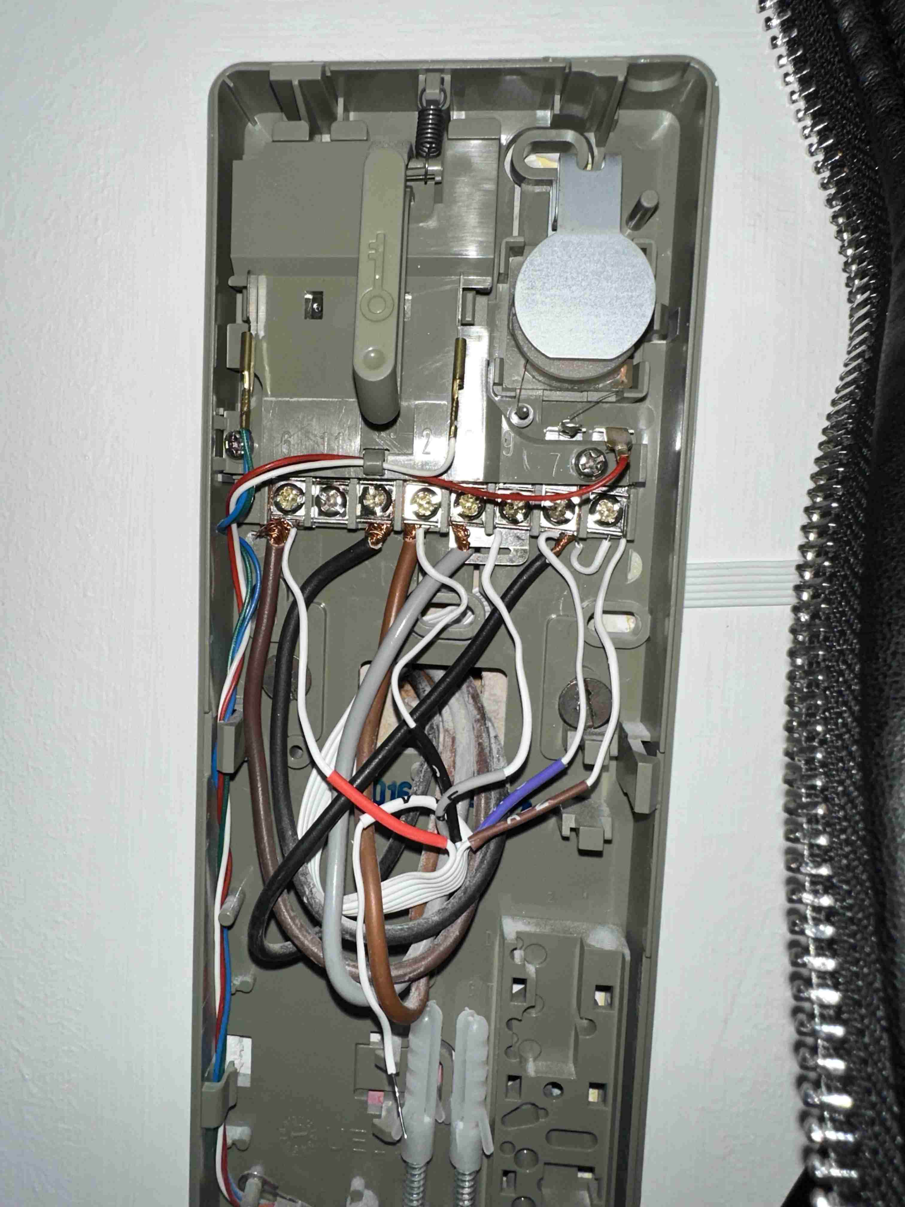

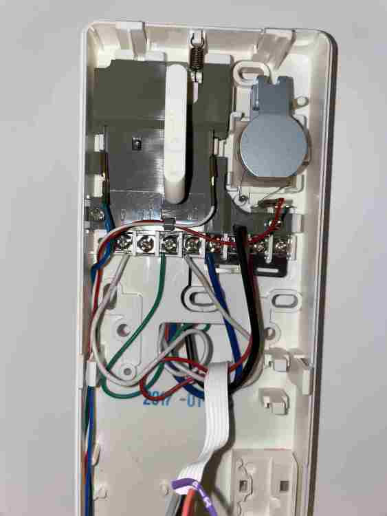

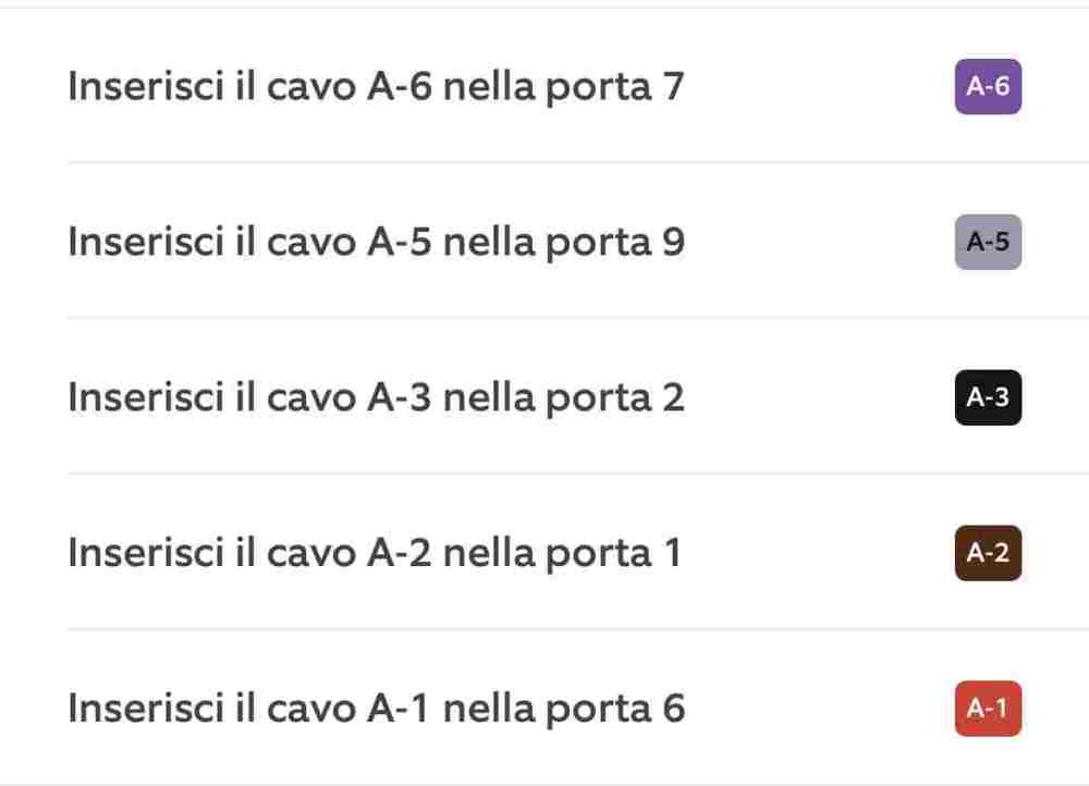

aspide Inserito: 30 aprile 2023 Segnala Inserito: 30 aprile 2023 Buonasera. Apro anch’io un thread sull’aggeggio del momento. Ho un Urmet (credo sia 1130/12, anche se non è stampigliato da nessuna parte) in un condominio con centralino portiere. Allego la foto dei collegamenti attuali Ho collegato il Ring in questo modo Problema: in maniera random mi arrivano avvisi sull’app come se stiano citofonando senza che nessuna sia realmente alla pulsantiera esterna. L’apricancello non funziona nemmeno. Ho letto che se c’è un centralino è un casino, ma mi chiedevo se si riuscisse a trovare qualche soluzione. Grazie Alessandro
soltec Inserita: 1 maggio 2023 Segnala Inserita: 1 maggio 2023 (modificato) Al momento non credo ci sia soluzione. Per l'impianto a centralino serve un collegamento particolare che il ring non prevede. E' meglio non collegarlo che può dare problemi a tutto l'impianto. Modificato: 1 maggio 2023 da soltec
aspide Inserita: 1 maggio 2023 Autore Segnala Inserita: 1 maggio 2023 Grazie per la risposta @soltec. Ho collegato infatti in un altro condominio un Ring ad un 1130/3D ed ha perfettamente funzionato subito. questo invece da queste false chiamare random e non apre nulla… e Comunque vedo ponticelli fra i morsetti che l’1130/3d non aveva. Quale sarebbe, giusto per capire un po’ di più, il collegamento particolare di cui parli?
soltec Inserita: 1 maggio 2023 Segnala Inserita: 1 maggio 2023 34 minuti fa, aspide ha scritto: Quale sarebbe, giusto per capire un po’ di più, il collegamento particolare di cui parli? Il vecchio centralino di portineria usa lo stesso citofono del 4+n ma con un collegamento diverso. Come puoi vedere i ponticelli sono disposti diversamente. 8-9 e 7-1 invece dei classici 6-11-10. Prima cosa usa un comune (8-9) per l'apertura (10) e la chiamata (7) e utilizza lo stesso cavo 7-1 sia per far suonare(7) che per l'altoparlante (1) Il comune 6 è solo per l'audio microfono(2) e altoparlante (1). Nel collegamento invece 4+n normale usa un solo comune (6) per tutti i servizi.
aspide Inserita: 1 maggio 2023 Autore Segnala Inserita: 1 maggio 2023 2 minuti fa, soltec ha scritto: Il vecchio centralino di portineria usa lo stesso citofono del 4+n ma con un collegamento diverso. Come puoi vedere i ponticelli sono disposti diversamente. 8-9 e 7-1 invece dei classici 6-11-10. Prima cosa usa un comune (8-9) per l'apertura (10) e la chiamata (7) e utilizza lo stesso cavo 7-1 sia per far suonare(7) che per l'altoparlante (1) Il comune 6 è solo per l'audio microfono(2) e altoparlante (1). Nel collegamento invece 4+n normale usa un solo comune (6) per tutti i servizi. Capito grazie. Quindi in questa configurazione è impossibile collegare il Ring, giusto?
soltec Inserita: 1 maggio 2023 Segnala Inserita: 1 maggio 2023 3 minuti fa, aspide ha scritto: Quindi in questa configurazione è impossibile collegare il Ring, giusto? Si. Anche se ho provato a far fare un collegamento diverso e mi dicono che funziona tutto ma che si ricevono false chiamate quando qualcuno apre il portone. Penso che al momento non ci sia soluzione.
aspide Inserita: 1 maggio 2023 Autore Segnala Inserita: 1 maggio 2023 2 ore fa, soltec ha scritto: Si. Anche se ho provato a far fare un collegamento diverso e mi dicono che funziona tutto ma che si ricevono false chiamate quando qualcuno apre il portone. Penso che al momento non ci sia soluzione. Posso provare anch’io la stessa soluzione?
aspide Inserita: 2 maggio 2023 Autore Segnala Inserita: 2 maggio 2023 @soltecsecondo te c’è modo di utilizzare la soluzione di @Loselli nel suo post sull’1130/16 modificato? lo chiedo perché sul mio, pur essendo un 1130/12 con portiere, non ho il condensatore e la porta CA…
soltec Inserita: 2 maggio 2023 Segnala Inserita: 2 maggio 2023 (modificato) 3 ore fa, aspide ha scritto: @soltecsecondo te c’è modo di utilizzare la soluzione di @Loselli nel suo post sull’1130/16 modificato? lo chiedo perché sul mio, pur essendo un 1130/12 con portiere, non ho il condensatore e la porta CA… Prova così è fammi sapere se va A4 su 6 A2 su 1 A3 su 2 A1 su 8-9 A5 su 10 A6 su 7 Ovviamente selezionando come citofono SIEDLE HTA 811 Modificato: 3 maggio 2023 da soltec Errore corretto
Marco_ring Inserita: 23 luglio 2023 Segnala Inserita: 23 luglio 2023 Il 3/5/2023 alle 01:43 , soltec ha scritto: Prova così è fammi sapere se va A4 su 6 A2 su 1 A3 su 2 A1 su 8-9 A5 su 10 A6 su 7 Ovviamente selezionando come citofono SIEDLE HTA 811 Ciao, @aspide @soltec Avete provato (aspide) o raccolto qualche feedback (soltec) su questa "soluzione2"? Altrimenti la testo. Grazie!
Marco_ring Inserita: 23 luglio 2023 Segnala Inserita: 23 luglio 2023 1 ora fa, soltec ha scritto: Testala e facci sapere. Ciao, sembra funzionare. Bravo. Nel weekend la portineria è disattivata. Vediamo lunedì se continua a funzionare. Grazie
soltec Inserita: 23 luglio 2023 Segnala Inserita: 23 luglio 2023 Devi verificare con il centralino. E poi prova a chiamare un vicino e verifica se va bene.
Marco_ring Inserita: 24 luglio 2023 Segnala Inserita: 24 luglio 2023 22 ore fa, soltec ha scritto: Devi verificare con il centralino. E poi prova a chiamare un vicino e verifica se va bene. Non funziona: quando attivato il centralino (pezzo d'epoca) entra in modalità albero di Natale....
soltec Inserita: 24 luglio 2023 Segnala Inserita: 24 luglio 2023 Immaginavo. Non vedo soluzione se non dire al portiere lascialo commutato verso fuori
aspide Inserita: 22 marzo 2024 Autore Segnala Inserita: 22 marzo 2024 Buongiorno. Rispolvero questo thread per capire se con i modelli di citofono in questione con centralino portiere c’è stata qualche svolta/soluzione/aggiornamento grazie mille
Pizzotto Inserita: 10 maggio 2024 Segnala Inserita: 10 maggio 2024 Il 22/3/2024 alle 07:43 , aspide ha scritto: Buongiorno. Rispolvero questo thread per capire se con i modelli di citofono in questione con centralino portiere c’è stata qualche svolta/soluzione/aggiornamento grazie mille Seguo, anche io ho lo stesso problema. Sono in attesa di un riscontro da parte dell'assistenza di Ring, qualora dovessi trovare una soluzione sarà mia cura farlo presente. Un saluto
aspide Inserita: 10 maggio 2024 Autore Segnala Inserita: 10 maggio 2024 2 ore fa, Pizzotto ha scritto: Seguo, anche io ho lo stesso problema. Sono in attesa di un riscontro da parte dell'assistenza di Ring, qualora dovessi trovare una soluzione sarà mia cura farlo presente. Un saluto Grazie mille. facci sapere!
Ivan Botta Inserita: 10 maggio 2024 Segnala Inserita: 10 maggio 2024 Ragazzi, non accordiamoci per favore a discussioni già aperte e ferme da mesi, crea solo confusione, grazie 1000. 😉 ***DISCUSSIONE CHIUSA ***
