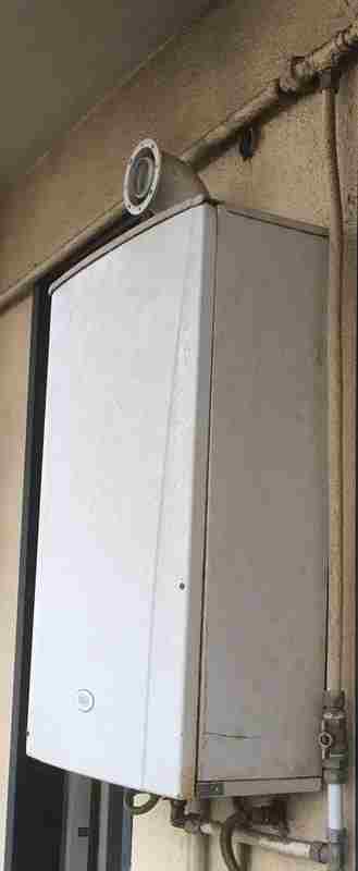

aisenauer Inserito: 1 maggio 2023 Segnala Inserito: 1 maggio 2023 o meglio, sembra partire, sento il rumore di una ventola (?) come quando tutto funziona ma la fiamma non si accende, perchè l'acqua non si scalda. E' stata controllata circa 2 mesi fa dal tecnico per la revisione annuale, e non ha trovato problemi. Questo difetto è manifesto se il clima è ostile, forte vento, pioggia o, come nel caso di questi ultimi giorni, il repentino abbassamento della temperatura e la maggiore umidità dell'aria (poca nebbia). In queste condizioni quando apro l'acqua calda succede che la caldaia fa rumore come se partisse, ma non scalda l'acqua perchè probabilmente la fiamma non si innesca. La cosa strana è che sul comando remoto non appare alcun avviso (quando c'è una anomalia dovrebbe esserci un simbolo di campanello che lampeggia) e non da nessun codice errore, in pratica come se non l'avessi tirata in ballo. Ho provato il reset dall'apposito comando, a togliere e mettere corrente ma senza risolvere nulla. Diciamo che non è che ogni giornata di vento o pioggia ha questo problema, ma quando lo manifesta c'è sempre questa condizione climatica. c'è qualcuno che conosce il (datato) modello della caldaia e che magari sa da cosa potrebbe essere provocato il problema? Non potendo allegare il manuale in pdf vi lascio un link per visionarlo: https://www.manualiutente.it/wp-content/uploads/2022/12/manuale-uso-caldaia-murale-a-gas-ESTER-WHITE-24-SE.pdf grazie, saluti
Alessio Menditto Inserita: 1 maggio 2023 Segnala Inserita: 1 maggio 2023 Per evitare esplosioni, la ventola estrae tutta l’aria della camera di combustione prima di aprire il bruciatore, per evitare che se è rimasto del gas dentro questa, allo scoccare della scintilla faccia scoppiare tutto. Se il problema si presenta solo 1 ora fa, aisenauer ha scritto: se il clima è ostile, forte vento, pioggia o, come nel caso di questi ultimi giorni forse la colpa non è della caldaia ma di qualcosa sul tetto o nella canna fumaria, che non permette alla ventola di estrarre aria dalla camera di combustione, infatti non segna errore perché 1 ora fa, aisenauer ha scritto: sento il rumore di una ventola ma lei non lavora “a tempo”, ma solo a differenza di pressione, e finché non c’è questa differenza semplicemente non parte.
aisenauer Inserita: 1 maggio 2023 Autore Segnala Inserita: 1 maggio 2023 la canna fumaria esterna non l'ho, c'è solo una curva al momento, ma per almeno 10 anni nemmeno quella... Allora cosa dovrei controllare, che non ci siano impedimenti nella canna fumaria (interna) in uscita o anche in entrata?
Alessio Menditto Inserita: 1 maggio 2023 Segnala Inserita: 1 maggio 2023 Nel manuale di installazione sei sicuro che sia così la presa d’aria e scarico? Secondo me c’è qualcosa che non va, aspetta esperti in caldaie.
aisenauer Inserita: 1 maggio 2023 Autore Segnala Inserita: 1 maggio 2023 no, sul manuale (allegato sul primo post) c'è tutto uno schema riguadante le canne fumarie, ma questa è da quando è installata che ha sempre funzionato senza tubi esterni. Anche il tecnico che mi ha fatto la revisione mi ha detto che non è un problema che non ci sia la canna fumaria.
Alessio Menditto Inserita: 1 maggio 2023 Segnala Inserita: 1 maggio 2023 Dunque, o siamo su scherzi a parte, o il “tecnico” è uno scappato da casa, mi era sfuggito il manuale, e a pagina 11 c’è chiaramente disegnato come deve essere lo scarico, che 1 ora fa, aisenauer ha scritto: da quando è installata che ha sempre funzionato senza tubi esterni. è totalmente ininfluente per il tuo problema, la caldaia deve avere il tiraggio perché altrimenti funziona male e oltretutto in caso di incidente vaglielo a spiegare che il tecnico dice che va tutto bene, anzi fai così, faglielo mettere nero su bianco, vediamo se ci mette la sua firma.
aisenauer Inserita: 1 maggio 2023 Autore Segnala Inserita: 1 maggio 2023 va bene, glielo farò presente al telefono. Ma visto che l'assenza della canna fumaria non determina il problema mi piacerebbe capire se la cosa è risolvibile... grazie comunque per l'interesse.
Alessio Menditto Inserita: 2 maggio 2023 Segnala Inserita: 2 maggio 2023 6 ore fa, aisenauer ha scritto: Ma visto che l'assenza della canna fumaria non determina il problema Ma chi l’ha detto??? La tua automobile a benzina ha il manuale di uso e manutenzione, se vai alla pagina dei lubrificanti c’è scritto che ci devi mettere l’olio X, prova a mettere l’olio Y per motori diesel allora…se il manuale caldaia dice che ci devi fare quelle canne fumarie e non le fai, forse a qualcosa serve il manuale.
aisenauer Inserita: 2 maggio 2023 Autore Segnala Inserita: 2 maggio 2023 12 ore fa, Alessio Menditto ha scritto: ...e a pagina 11 c’è chiaramente disegnato come deve essere lo scarico, che è totalmente ininfluente per il tuo problema, ... mah l'avevi detto tu, magari involontariamente...
Alessio Menditto Inserita: 2 maggio 2023 Segnala Inserita: 2 maggio 2023 15 ore fa, aisenauer ha scritto: da quando è installata che ha sempre funzionato senza tubi esterni. Rileggi, è questa frase che ho detto 14 ore fa, Alessio Menditto ha scritto: è totalmente ininfluente per il tuo problema cioè non importa che fino ad ora ha funzionato, il tuo problema è che lo scarico non è come hanno detto di fare.
