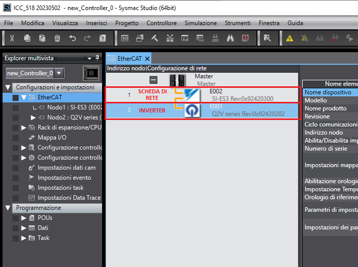

PLC Omron - Cominicazione Ethercat Inverter Q2V
Buongiorno a tutti,
sto installando un inverter Omron serie Q2V, collegato tramite EtherCAT ad un PLC Omron NX1P2.
Per il collegamento hardware è stata adoperata la scheda consigliata dal produttore Yaskawa SI-ES3.
Qui nasce il mio primo dubbio, avendo scaricato i file ESI per configurare il dispositivo, bisogna mappare in configurazione l'inverter o la scheda di rete Yaskawa?
Se qualcuno avesse già affrontato questo tipo di installazione mi sarebbe immensamente utile,
grazie in anticipo
Se hai inverter Q2V devi mappare l'inverter.
Ti riporto una mia configurazione dove ho un plc NX102 ma non cambia nulla
