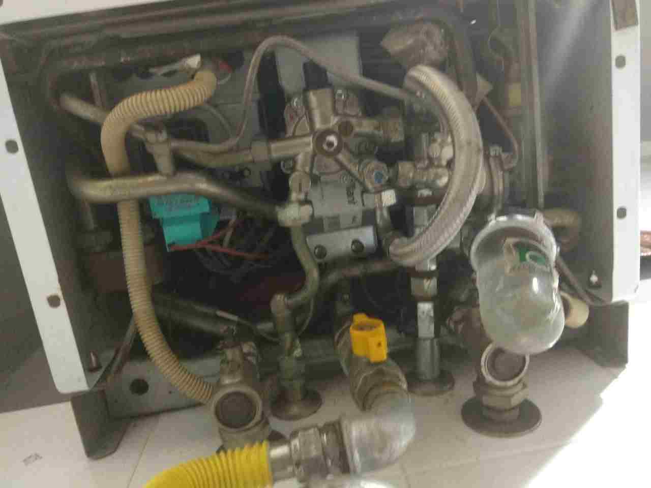

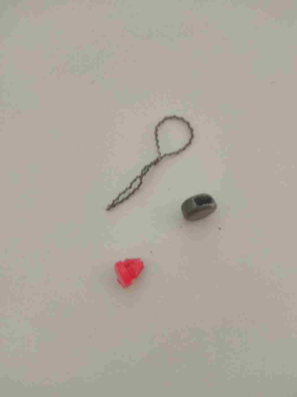

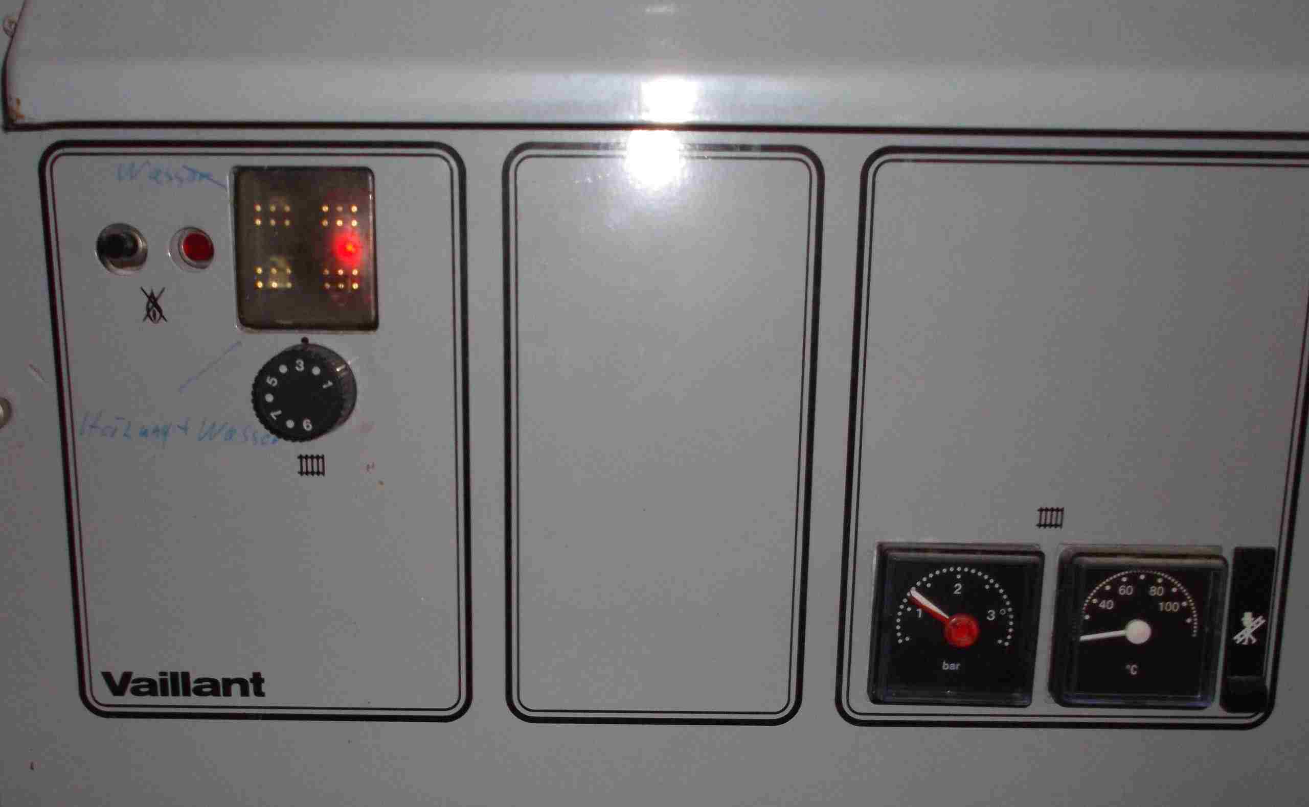

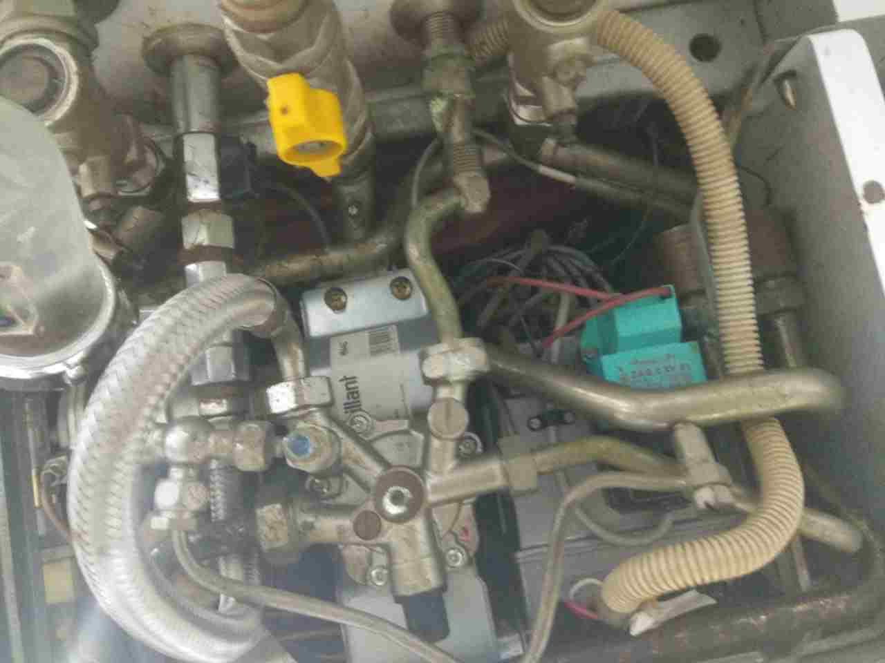

squattrinet Inserito: 4 maggio 2023 Segnala Inserito: 4 maggio 2023 Buongiorno, Ho una caldaia tipo Tecnoblock VCW non so quale modello, anni 90, scarico aria forzata, il jolly in alto a destra all'interno. Il riscaldamento termo nei caloriferi funziona ma l'acqua calda dai rubinetti non arriva se non aprendo 2 rubinetti contemporaneamente, una volta che arriva l'acqua calda posso chiudere uno dei due e l'altro continua a erogare calda. In modo casuale ogni tanto arriva con un solo rubinetto aperto ma va via subito. Il getto dei rubinetti non è debole apparte uno del lavandino in bagno, gli altri, doccia,bidè,cucina vanno normalmente. Potete dirmi se è un problema conosciuto? Se chiamo l'assistenza di sicuro mi diranno di cambiare la caldaia perchè vecchia etc etc e volevo un vostro parere. Grazie Ho allegato una foto da internet , uguale alla mia a vista
adrobe Inserita: 4 maggio 2023 Segnala Inserita: 4 maggio 2023 Manutenzione al gruppo acqua e verifica scambiatore secondario, tante discussioni simili postate qui sul forum. Risolvi con 50 euro max
squattrinet Inserita: 8 maggio 2023 Autore Segnala Inserita: 8 maggio 2023 On 5/4/2023 at 3:09 PM, adrobe said: Manutenzione al gruppo acqua e verifica scambiatore secondario, tante discussioni simili postate qui sul forum. Risolvi con 50 euro max I filtri dei rubinetti erano intasati e senza di loro arriva calda anche se non in modo perfetto, comunque il preventivo per cambio gruppo acqua è stato di circa 300 euro che per il momento non ho accettato, ha tolto dei piccoli oggetti come in foto. Uscita 60 euro, pianura padana. Per curiosità lei che zona abita, se da lei ci sono quei prezzi (50euro) nella prossima vita mi trasferisco nei dintorni. 😃 Grazie per la risposta iniziale, buona giornata.
reka Inserita: 8 maggio 2023 Segnala Inserita: 8 maggio 2023 cambio e manutenzione non sono la stessa cosa.. il togliere quegli oggetti è manutenzione, potevi farla da solo e non spendere nemmeno i 50 euro.
adrobe Inserita: 8 maggio 2023 Segnala Inserita: 8 maggio 2023 (modificato) Se fa una foto del gruppo acqua da sotto, invio i codici dei ricambi. Il cui costo di listino è fissato da Vaillant a livello nazionale, per cui ci sta poco da fare gli spiritosi. E quasi mai è necessario cambiare tutto il gruppo acqua (quello sì, di listino costa sui 200 euro). Si sa che chi fa da sè risparmia, e se non è capace di far da sè almeno deve avere l'abilità di affidarsi a personale onesto. Modificato: 8 maggio 2023 da adrobe
squattrinet Inserita: 16 maggio 2023 Autore Segnala Inserita: 16 maggio 2023 On 5/8/2023 at 12:59 PM, adrobe said: Se fa una foto del gruppo acqua da sotto, invio i codici dei ricambi. Il cui costo di listino è fissato da Vaillant a livello nazionale, per cui ci sta poco da fare gli spiritosi. E quasi mai è necessario cambiare tutto il gruppo acqua (quello sì, di listino costa sui 200 euro). Si sa che chi fa da sè risparmia, e se non è capace di far da sè almeno deve avere l'abilità di affidarsi a personale onesto. È l'assistenza ufficiale di zona, per quella caldaia gli altri non ci si mettono a toccarla..
adrobe Inserita: 17 maggio 2023 Segnala Inserita: 17 maggio 2023 Membrana codice ricambio 010360 Per il premistoppa bisogna vedere se è inglobato nel coperchio (allora devi comprare tutto il coperchio codice 013061) oppure, in caso contrario, codice 012162
