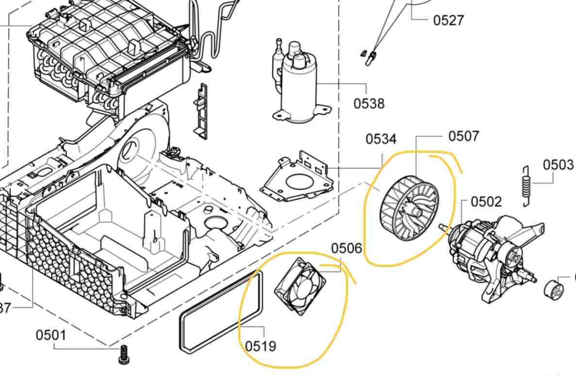

ciruzzo58 Inserito: 6 maggio 2023 Segnala Inserito: 6 maggio 2023 Buonasera a tutti gli utenti del forum. Sono un nuovo iscritto e vorrei porvi questo piccolo problema: la mia asciugatrice bosch serie 8 il cestello gira ma non gira la ventola posta sul lato anteriore.Ho provato a smontarla ed a connetterla alla rete. La ventola funziona. Mi chiedo a questo punto chi da il consenso alla ventola di girare? Grazie
michpao Inserita: 7 maggio 2023 Segnala Inserita: 7 maggio 2023 (modificato) Serve modello, etichetta dietro la porta. La ventola posta davanti si attiva per rinfrescare .... mentre se cerchi quella che fa circolare l’aria che asciuga è dietro e fissata sull’albero del motore (di rotazione). Modificato: 7 maggio 2023 da michpao
Stefano Dalmo Inserita: 7 maggio 2023 Segnala Inserita: 7 maggio 2023 Non parte subito , parte ad una tot temperatura.
ciruzzo58 Inserita: 8 maggio 2023 Autore Segnala Inserita: 8 maggio 2023 Grazie per avermi risposto non conoscevo dell'esistenza di un'altra ventola posteriore. Aggiungo le informazioni richieste: il modello è WWTW87568IT/01 mentre a Stefano rispondo che per l'intera durata di un ciclo circa due ore la ventola anteriore non si è mai attivata. Grazie
ciruzzo58 Inserita: 8 maggio 2023 Autore Segnala Inserita: 8 maggio 2023 Aggiungo quindi quale è la causa della mancata rotazione ventola circolazione aria calda, mentre quale la causa della mancata rotazione della ventola di raffrescamento? Ho paura di trovarmi davanti a due problemi non connessi e quindi ad un aggravio di spese di riparazione. Grazie
michpao Inserita: 8 maggio 2023 Segnala Inserita: 8 maggio 2023 (modificato) Forse se cominci a controllare (smontando pannello destro) magari capisci cosa non va, perché non è chiaro… Queste evidenziate in giallo sono le ventole, poi descrivi cosa noti! Modificato: 8 maggio 2023 da michpao
ciruzzo58 Inserita: 9 maggio 2023 Autore Segnala Inserita: 9 maggio 2023 Grazie Mich i panni escono umidi proprio come erano stati messi dopo la centrifuga a 1000 g/m. Ho smontato il pannello dx come da te suggerito, la ventola 0506 non gira per tutta la durata del ciclo di due ore, la ventola 0507 non riesco a vederla, vedo solo il cestello girare, mossa dal motore. Ora se il motore 0502 ha due funzioni (cioè oltre a far girare il cestello ha un altro accoppiamento/rotore che fa girare la ventola 0507) non lo so. Il compressore 0538 si riscalda tanto. Vedo inoltre due condensatori uno piccolo da 9 mF e l'altro più grande da 19 mF. Vedo inoltre sul circuito del compressore refrigerante un elemento saldato dotato di lamella. Spero Mich di essere stato chiaro. Attendo una tua gradita risposta. Grazie Ciro
michpao Inserita: 9 maggio 2023 Segnala Inserita: 9 maggio 2023 2 ore fa, ciruzzo58 ha scritto: la ventola 0507 non riesco a vederla La ventola che non vedi è inserita nel suo vano di ventilazione, ma è collegata all’asse del motore che fa girare il cestello.
ciruzzo58 Inserita: 10 maggio 2023 Autore Segnala Inserita: 10 maggio 2023 Quindi deduco che si muova ma che io non la vedo perchè è nascosta. Allora Mich perchè i panni escono come messi? Grazie
