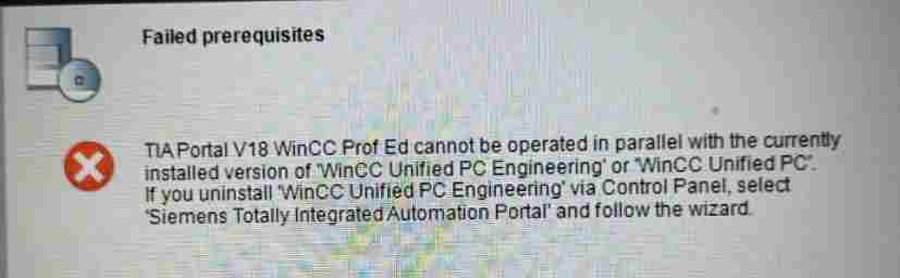

problema installazione Tia 18
andreanaldi61
Ciao a tutti. Ho un problema sull'installazione del Tia V.18. Ho già installato sul mio pc Tia 17 e quando vado per installare il Tia 18 Professional mi da questo messaggio di errore. sapete come posso risolverlo? Ho gia disinstallato WINCC Unifild ma continua a darmi lo stesso errore.
