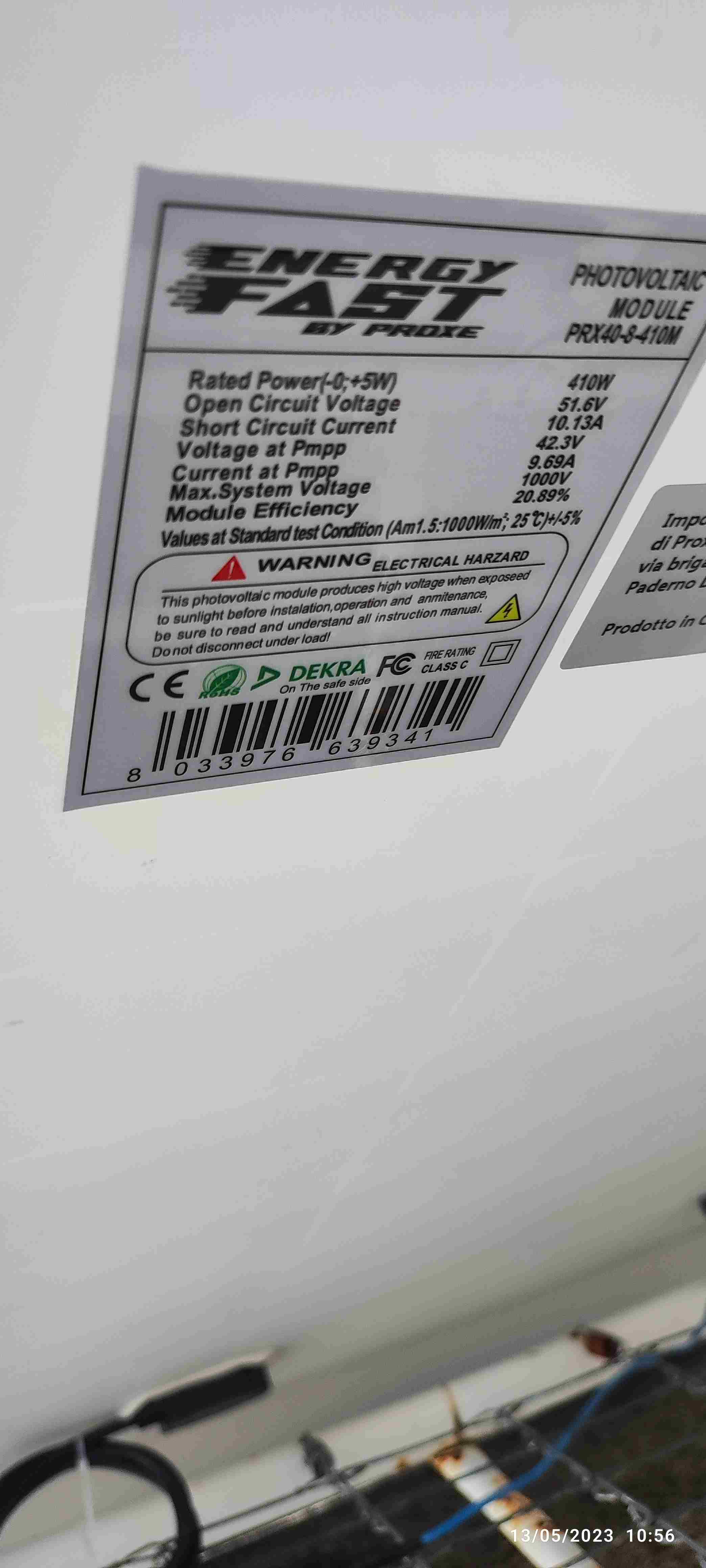

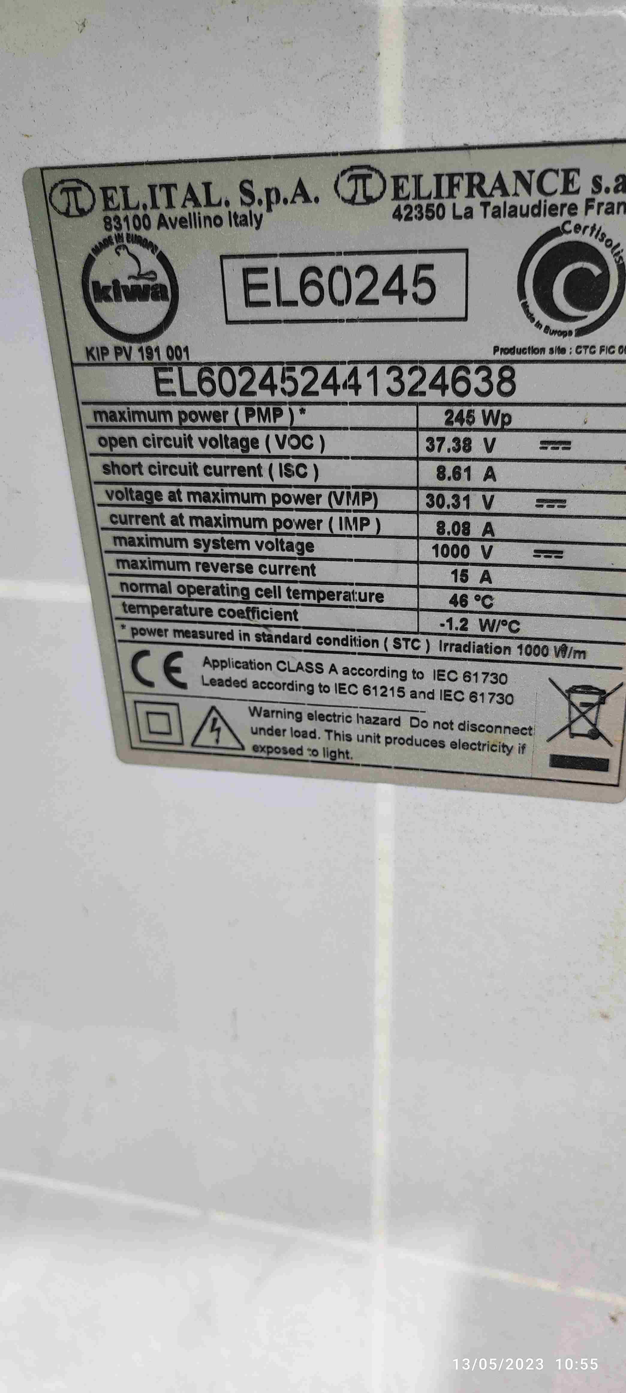

patrik2286 Inserito: 12 maggio 2023 Segnala Inserito: 12 maggio 2023 Buonasera a tutti vorrei farvi delle domande perché sto impazzendo per fare questo impiantino non riesco a trovare un inverter che faccia io suo lavoro vi spiego . Ho due pannelli uno nuovo da 410w e un altro usato da 250w vorrei metterli in parallelo anche se hanno tensioni di poco diverse infatti vorrei sapere se è possibile poi ho una batteria 12v 100ah e un regolatore pwm che vorrei cambiare con un mppt. Ma in giro ci sono all in One che però vogliono un entrata di almeno 90v dai pannelli per lavorare che io non ho, cosa mi consigliate per fare questo impianto? Ovviamente offrire.con questi pannelli alimento un piccolo freezer e un piccolo frigo che massimo consumano 300w ma ho messo un misuratore e in 24ore ha consumato 890w.grazie attendo
patrik2286 Inserita: 13 maggio 2023 Autore Segnala Inserita: 13 maggio 2023 Questi sono i due pannelli che vorrei mettere in parallelo hanno circa 13v di differenza.
Alessio Menditto Inserita: 13 maggio 2023 Segnala Inserita: 13 maggio 2023 20 ore fa, patrik2286 ha scritto: Ma in giro ci sono all in One che però vogliono un entrata di almeno 90v dai pannelli per lavorare c Non sono un tecnico specifico per il fotovoltaico ma mi interessa per il camper, o non ho capito bene io o ti stai sbagliando tu, se li metti in parallelo si sommano le potenze ma restano i 12 volt, ma non ho mai letto di alimentazioni che chiedono 90 volt.
patrik2286 Inserita: 13 maggio 2023 Autore Segnala Inserita: 13 maggio 2023 Ciao si sommano i watt ma ho letto che non puoi collegare due pannelli in parallelo con troppa differenza di tensione perché quello più basso diventa un carico resistivo per l'altro. Invece per alimentazioni che richiedono 90v sono gli inverter ibrido o altri che per partire la ricarica il pannello deve fare entrare almeno 90v poi chiedo agli esperti se mi fanno capire sta cosa perché anche io non la capisco grazie
patrik2286 Inserita: 13 maggio 2023 Autore Segnala Inserita: 13 maggio 2023 TECHNICAL SPECIFICATIONS】1.5KW Hybrid Solar Inverter Max.PV Input Power: 2000W, Voltage range: 130-430Vdc, Max.PV Input VOC: 450V DC, Starting voltage >130V; Recommended PV cable size: 16AWG, Max. charge current: 80A. Nominal Input Frequency: 50/60Hz; Output Power: 1500W, surge Capacity: 3000W questo è l'inverter cosa significa starting voltag da 130v?
Stefaro74 Inserita: 13 maggio 2023 Segnala Inserita: 13 maggio 2023 È la tensione a cui parte l'inverter. Devi fornirgli all'ingresso fotovoltaico almeno 130 volt fino ad un massimo di 430 volt
Alessio Menditto Inserita: 13 maggio 2023 Segnala Inserita: 13 maggio 2023 Ma invece di comprare strani kit, basta che compri un inverter da 1000 watt per reggere lo spunto del compressore e sei quasi a posto secondo me, se devi alimentare un frigo a 220 volt e compri un inverter che parte a 90 volt, non capisco bene il senso.
patrik2286 Inserita: 13 maggio 2023 Autore Segnala Inserita: 13 maggio 2023 Il problema che oltre all'inverter ci vuole il regolatore di carica mppt a conti fattii viene a costare quanto un inverter con mppt incluso da 1500w continui però il problema e che hanno il volt minimi per la partenza sennò ne ho trovato uno della green Cell che potrebbe andare ora Ve lo mostro mi consigliate. https://batteryempire.it/inverter-solari/4547-inverter-solare-convertitore-off-grid-con-caricatore-solare-mppt-green-cell-12vdc-230vac-1000va-1000w-onda-sinusoidale-pura.html?gclid=CjwKCAjw6vyiBhB_EiwAQJRoppXXpyRqn5yJUBBUuPWcGSLagpzespC8DmiCRXUlMJ-WXyLaQVKTDhoCqi4QAvD_BwE#additional-info
patrik2286 Inserita: 13 maggio 2023 Autore Segnala Inserita: 13 maggio 2023 Si una da 12v 100ah al piombo la.mia idea e di sfruttare quello che mi fornisce il pannello e se non dovesse bastare subentra la batteria una cosa del genere voglio sfruttare la luce per alimentare elettrodomestici che consumano tutto il giorno ma pochi watt
del_user_308960 Inserita: 13 maggio 2023 Segnala Inserita: 13 maggio 2023 Il 12/5/2023 alle 14:18 , patrik2286 ha scritto: Ho due pannelli uno nuovo da 410w e un altro usato da 250w vorrei metterli in parallelo In parallelo con dei diodi, lavorerebbe solo quello con tensione maggiore. In serie, come 2 batterie di diversa tensione e corrente, lavorerebbero entrambi ma squilibrati. Personalmente ti consiglio di usarne solo uno. 4 ore fa, patrik2286 ha scritto: Voltage range: 130-430Vdc, Max.PV Input VOC: 450V DC Non vuol dire che è adatto a pannelli con tensione lavoro 130/430, se guardi la curva di lavoro vedrai un rendimento minimo e massimo. Questo vuol dire che se all'ingresso colleghi una serie da 150v, il rendimento sarà per esempio il 60%. A 250, il 90%, e a 400 l'80%.
Alessio Menditto Inserita: 13 maggio 2023 Segnala Inserita: 13 maggio 2023 Dunque io ripartirei da capo, hai due pannelli diversi ma a 12 volt, e vuoi alimentare Il 12/5/2023 alle 14:18 , patrik2286 ha scritto: un piccolo freezer e un piccolo frigo che massimo consumano 300w ma ho messo un misuratore e in 24ore ha consumato 890w . In più hai batterie, io come dicevo non capisco perché ti vuoi complicare la vita, dai pannelli vai al regolatore di carica, lui manda i 12 volt alla batteria, dalla batteria partono due fili belli grossi (1000 watt potenza inverter diviso 12 volt uguale 83 ampere) che vanno appunto all inverter da 1000 watt (che tiene conto della corrente di spunto), e dall inverter esce la 220 volt che alimenta i tuoi frigo. Questo è il modo più semplice, poi non si capisce come mai vuoi un inverter che parte da 90 volt, che non hai da nessuna parte perché il regolatore di carica carica le batterie poco di sopra i 12 volt.
patrik2286 Inserita: 13 maggio 2023 Autore Segnala Inserita: 13 maggio 2023 29 minuti fa, Alessio Menditto ha scritto: Dunque io ripartirei da capo, hai due pannelli diversi ma a 12 volt, e vuoi alimentare . In più hai batterie, io come dicevo non capisco perché ti vuoi complicare la vita, dai pannelli vai al regolatore di carica, lui manda i 12 volt alla batteria, dalla batteria partono due fili belli grossi (1000 watt potenza inverter diviso 12 volt uguale 83 ampere) che vanno appunto all inverter da 1000 watt (che tiene conto della corrente di spunto), e dall inverter esce la 220 volt che alimenta i tuoi frigo. Questo è il modo più semplice, poi non si capisce come mai vuoi un inverter che parte da 90 volt, che non hai da nessuna parte perché il regolatore di carica carica le batterie poco di sopra i 12 volt. Allora i pannelli sono a 42v ho messo le foto delle etichette ma ovviamente non posso metterli direttamente all'inverter,quindi mettiamo che ne uso 1 quello nuovo da 410w oggi per esempio il regolatore pwm da 80a alle ore 12 comincio a surriscaldare che mi bruciavo il dito e la tensione era 14,4v sul regolatore invece con l'altro pannello non scaldava mai.quindi voglio mettere un mppt che gestisce meglio l'ingresso FV e carica batteria. Voi avete un regolatore mppt e un inverter da consigliarmi? Io sono un po' confuso non so quale prendere. 40 minuti fa, Gennar0 ha scritto: In parallelo con dei diodi, lavorerebbe solo quello con tensione maggiore. In serie, come 2 batterie di diversa tensione e corrente, lavorerebbero entrambi ma squilibrati. Personalmente ti consiglio di usarne solo uno. Non vuol dire che è adatto a pannelli con tensione lavoro 130/430, se guardi la curva di lavoro vedrai un rendimento minimo e massimo. Questo vuol dire che se all'ingresso colleghi una serie da 150v, il rendimento sarà per esempio il 60%. A 250, il 90%, e a 400 l'80%. Si infatti questo l'ho capito ma se non metto in serie più pannelli e arrivo minimo a 130v l'inverter non parte.
Alessio Menditto Inserita: 13 maggio 2023 Segnala Inserita: 13 maggio 2023 Va bene sono pannelli a 40 volt ma ad esempio questo https://mokingda.com/it-it/products/30-40-50-60-100a-mppt-solar-panel-regulator-charge-controller-12v-24v-auto-focus-tracking?currency=EUR&variant=44532451606812&utm_medium=cpc&utm_source=google&utm_campaign=Google Shopping&gclid=CjwKCAjw6vyiBhB_EiwAQJRoppcarzGNEu9s75dqqmh4Kd1vGky0Q0Ln3n6n6PdkZI-iMWMSo3_UPBoCOKAQAvD_BwE preso assolutamente a caso, prende i 40 volt, li manda a 12 volt alla batteria e vale quello che ho detto prima.
patrik2286 Inserita: 13 maggio 2023 Autore Segnala Inserita: 13 maggio 2023 1 ora fa, Alessio Menditto ha scritto: Questo l'avevo visto pure io potrebbe essere una buona soluzione devo abbinargli un inverter e poi vorrei mettere un misuratore per vedere quanto produce il pannello.
Alessio Menditto Inserita: 13 maggio 2023 Segnala Inserita: 13 maggio 2023 Beh si ma non è quello che vuoi fare tu, che mi sembra come dicevo una complicazione inutile per comandare un semplice frigo, oltre essere molto più costosa.
Alessio Menditto Inserita: 13 maggio 2023 Segnala Inserita: 13 maggio 2023 E comunque se ti affidi solo al sole o che devi sperare ci sia sempre o devi aumentare di parecchio la potenza delle batterie altrimenti la vedo dura.
patrik2286 Inserita: 13 maggio 2023 Autore Segnala Inserita: 13 maggio 2023 Appena riesco a mettere tutto in funziona vedremo come va casomai metto un altra batteria da 100ah devo capire quanto produce il pannello a pieno sole con l'ombra vedremo.ho visto le recensioni del mppt che mi hai inviato non ne parlano benissimo diciamo per il prezzo che ha fa il suo lavoro
patrik2286 Inserita: 13 maggio 2023 Autore Segnala Inserita: 13 maggio 2023 Ragazzi mi consigliate un inverter onda pura da 1500w continui buono e duraturo nel tempo? Ne ho visti centinaia ma o costano troppo o le recensioni non sono buone ...
del_user_155042 Inserita: 13 maggio 2023 Segnala Inserita: 13 maggio 2023 Quote con questi pannelli alimento un piccolo freezer e un piccolo frigo che massimo consumano 300w non riuscirai ad avere una batteria carica con le potenze DC e AC che ahi descrito , e sopratutto alimenti due carichi molto induttivi . ma poi quando fa brutto per 4 giorni , che fai con la robba che hai nei freezer ? e nel frigo ?
patrik2286 Inserita: 13 maggio 2023 Autore Segnala Inserita: 13 maggio 2023 Allora il mio intento è che di giorno sfrutto il sole la sera se non riesce la batteria ricollego la corrente Enel. Io ho notato che il frigo la maggior parte della giornata consuma 100watt poi per pochi minuti 850w e poi ritorna al minimo penso che potrei riuscire ad alimentarlo certo se c'è pioggia poi vediamo come si comporta il pannello..
del_user_155042 Inserita: 14 maggio 2023 Segnala Inserita: 14 maggio 2023 Quote Allora il mio intento è che di giorno sfrutto il sole la sera se non riesce la batteria ricollego la corrente Enel. Perche vuoi renderti "schiavo" di un frigo ? a vita ? .metti spina, togli spina , guarda sole , guarda nuvole ? questa cosa la dovrai automatizzare . ..
patrik2286 Inserita: 14 maggio 2023 Autore Segnala Inserita: 14 maggio 2023 Per fare scendere un po' la bolletta sicuramente la dovrò automatizzare ma prima la devo perfezionare vedere come funziona e casomai poi metto uno switch o qualcosa che faccia il cambio in automatico quando i pannelli non producono..
patrik2286 Inserita: 16 maggio 2023 Autore Segnala Inserita: 16 maggio 2023 Buongiorno a tutti vorrei un consiglio sulla sezione dei cavi,oggi mi arriva l'inverter onda pura 1500w il cavo che dalla batteria va l'inverter da 6mmq va bene? Poi dai pannelli al regolatore ho filo sempre da 6mm e dal regolatore alla batteria da 1,5 ma lo devo cambiare penso. Poi prenderò pure un ATS. Per il montaggio dal contatore devo mettere un salvavita poi esco dal salvavita vado all'ATS poi dall'Ats metto un altro salvavita che va alla linea di casa giusto. Grazie di tutto buona giornata
Alessio Menditto Inserita: 16 maggio 2023 Segnala Inserita: 16 maggio 2023 6??? 1500 watt diviso 12 volt sono 125 ampere!! Tenendo il cavo batteria inverter il più corto possibile serve un cavo minimo 25 mm quadrati.
