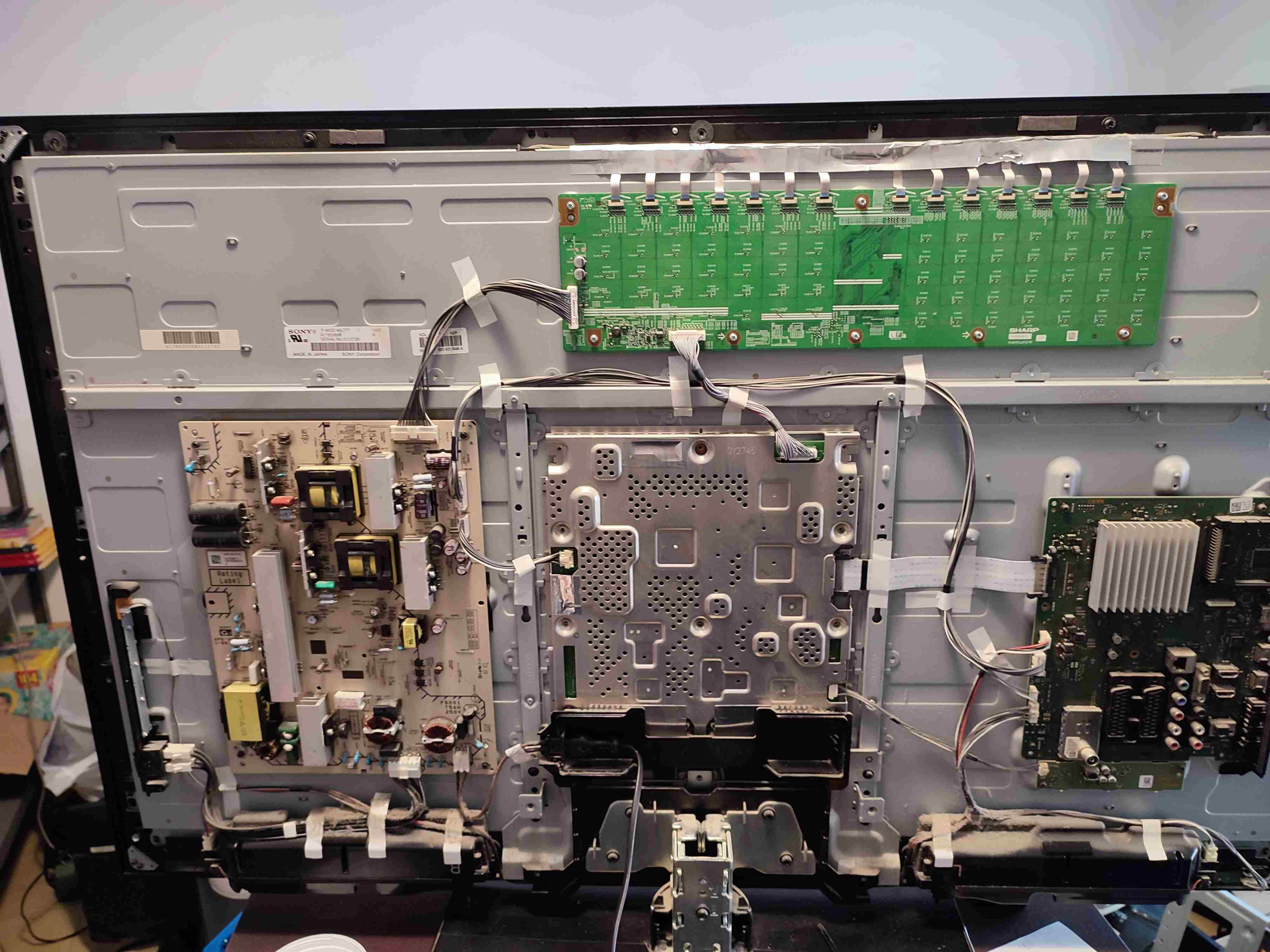

ilparabolico Inserito: 14 maggio 2023 Segnala Share Inserito: 14 maggio 2023 Buon giorno, ho un problema con un televisore Sony Bravia mod: KDL-46-HX900, telaio AZ1-L; il difetto del tv è che si accende per un attimo il led verde,ma senza immagine e dopo quache secondo si sente scattare il relè e il tv va in protezione con il led rosso,ma dopo quache secondo, interviene di nuovo il relè e si ripete il ciclo. Il mio dubbio è che sia il pannello a difettare oppure il modulo in alto che lo gestisce. la mia domanda è: come posso procedere per testare il suddetto pannello? Spero che quache collega conosca questo Bravia e mi possa dare consigli sulla procedura da seguire... Ringrazio! Link al commento Condividi su altri siti More sharing options...
3kek1 Inserita: 14 maggio 2023 Segnala Share Inserita: 14 maggio 2023 (modificato) Spettacolo questo Sony, roba di qualità, la tcon che gestisce il pannello lcd è quella grossa ricoperta, la piu grossa che abbia mai visto, ma se non dici come sono i lampeggi non si va avanti, cerca anche il manuale di servizio. Se sono 5 si tratta molto probabilmente della tcon. Modificato: 14 maggio 2023 da 3kek1 Link al commento Condividi su altri siti More sharing options...
ilparabolico Inserita: 14 maggio 2023 Autore Segnala Share Inserita: 14 maggio 2023 Ciao 3kek1, purtroppo non fa nessun lampeggio di errore, come ho spiegato, come premo il pulsante del tc si accende il led verde per qualche secondo e poi va in protezione ritornando acceso il led rosso di stand-bay, poi dopo qualche attimo ritorna ad accendersi il led verde di on e il ciclo riprende, non dando nessun lampeggio. Il manuale l'ho trovato in italiano, però non ci sono schemi. Grazie e buona serata Claudio Link al commento Condividi su altri siti More sharing options...
3kek1 Inserita: 14 maggio 2023 Segnala Share Inserita: 14 maggio 2023 Se il led rimane rosso allora non è piu in protezione, ci rimane qualche secondo poi si porta in standby normale, poi si autoaccende perché nella mb è registrato il precedente stato all'ultima disalimentazione, in sostanza non è un guasto allo schermo led compresi perché il software lo indicherebbe, anche la mb avrà una auto diagnosi, il mio dubbio è piu sulla scheda alimentazione che va testata a parte con carichi di prova Link al commento Condividi su altri siti More sharing options...
ilparabolico Inserita: 16 maggio 2023 Autore Segnala Share Inserita: 16 maggio 2023 Ciao 3kek1, purtroppo non fa nessun lampeggio di errore, come ho spiegato, come premo il pulsante del tc si accende il led verde per qualche secondo e poi va in protezione ritornando acceso il led rosso di stand-bay, poi dopo qualche attimo ritorna ad accendersi il led verde di on e il ciclo riprende, non dando nessun lampeggio. Il manuale l'ho trovato in italiano, però non ci sono schemi. Grazie e buona serata Claudio Ti mando i valori di tensione rilevati di tre connettori dell'alimentatore: Connettore CN 6752 che va al modulo ASSY LCD pin 1- GL error 31,8mv pin 2- GND pin 3- GND pin 4- 12volt pin 5- NC pin 6- V LED 0 volt pin 7- V LED 0 volt pin 8- V LED 0 volt pin 9- V LED 0 volt pin 10- LED ON 3 volt (serve per accensione logo Sony, in basso allo schermo) pin 11- CL_ CTRL NC pin 12- GND pin 13- GND pin 14- NC Connettore CN 6152 ( alla mainboard) pin 1-STBY 3,3 volt pin 2- AC-OFF-DET (?) pin 3-POWER-ON pin 4- AUDIO 12 volt pin 5- GND audio pin 6- REG 12 volt pin 7- REG GND audio pin 8-REG 12 volt pin 9-REG 12 volt pin 10-T CON 12 volt pin 11- CON- ON (?) Connettore CN 6151 (Alla T-CON) pin 1- T 12 volt pin 2- Tcon 12 volt pin 3- CON 12 volt pin 4- CON GND pin 5- CON GND pin 6- CON GND Ho testato il modulo power, ma non ho trovato (per quel che vale) componenti in c.c.) Non capisco,non avendo lo, schema, il compito dell'integrato IC 6701 (CDX 9969 P) Ti allego due foto Grazie,Ciao Link al commento Condividi su altri siti More sharing options...
3kek1 Inserita: 16 maggio 2023 Segnala Share Inserita: 16 maggio 2023 (modificato) 1) dovevi testare l'alimentatore con carichi di prova azionandolo completamente 2) di quello che hai riportato dei connettori non si capisce molto è scritto male. Modificato: 16 maggio 2023 da 3kek1 Link al commento Condividi su altri siti More sharing options...
ilparabolico Inserita: 16 maggio 2023 Autore Segnala Share Inserita: 16 maggio 2023 Ciao 3kek1, purtroppo non fa nessun lampeggio di errore, come ho spiegato, come premo il pulsante del tc si accende il led verde per qualche secondo e poi va in protezione ritornando acceso il led rosso di stand-bay, poi dopo qualche attimo ritorna ad accendersi il led verde di on e il ciclo riprende, non dando nessun lampeggio. Il manuale l'ho trovato in italiano, però non ci sono schemi. Grazie e buona serata Claudio Ti mando i valori di tensione rilevati di tre connettori dell'alimentatore: Connettore CN 6752 che va al modulo ASSY LCD pin 1- GL error 31,8mv pin 2- GND pin 3- GND pin 4- 12volt pin 5- NC pin 6- V LED 0 volt pin 7- V LED 0 volt pin 8- V LED 0 volt pin 9- V LED 0 volt pin 10- LED ON 3 volt (serve per accensione logo Sony, in basso allo schermo) pin 11- CL_ CTRL NC pin 12- GND pin 13- GND pin 14- NC Connettore CN 6152 ( alla mainboard) pin 1-STBY 3,3 volt pin 2- AC-OFF-DET (?) pin 3-POWER-ON pin 4- AUDIO 12 volt pin 5- GND audio pin 6- REG 12 volt pin 7- REG GND audio pin 8-REG 12 volt pin 9-REG 12 volt pin 10-T CON 12 volt pin 11- CON- ON (?) Connettore CN 6151 (Alla T-CON) pin 1- T 12 volt pin 2- Tcon 12 volt pin 3- CON 12 volt pin 4- CON GND pin 5- CON GND pin 6- CON GND Ho testato il modulo power, ma non ho trovato (per quel che vale) componenti in c.c.) Non capisco,non avendo lo, schema, il compito dell'integrato IC 6701 (CDX 9969 P) Ti allego due foto Grazie,Ciao Sul connettore CN 6752, al pin 1 GL error mi da un tensione di 31,8 millivolt, cosa significa? ai pin 6-7-8-9 V led vcc, che dovrebbero alimentare il pannello led, non c'è tensione, di solito nei lcd "normali" questo succede quando le strisce led non funzionano. tu mi parli di mettere sotto carico l'alimentatore: mi puoi spiegare come, penso che ti riferisca alle uscite 6-7-8-9 che vanno ad alimentare il pannello. Mi spiace per le foto, non capisco perchè risultano sfuocate. Attendo una tua dotta illuminazione o dritta. Link al commento Condividi su altri siti More sharing options...
3kek1 Inserita: 16 maggio 2023 Segnala Share Inserita: 16 maggio 2023 Premi "editor trasparente" per cancellare il vecchio messaggio. Caricare il 3,3v forse non serve, ad ogni modo fallo comunque con una resistenza da 3ohm 5w oppure una 5ohm 2w, per il 12v reg metti una lampadina auto o alogena max 30w Link al commento Condividi su altri siti More sharing options...
ilparabolico Inserita: 16 maggio 2023 Autore Segnala Share Inserita: 16 maggio 2023 Ciao 3kek1, purtroppo non fa nessun lampeggio di errore, come ho spiegato, come premo il pulsante del tc si accende il led verde per qualche secondo e poi va in protezione ritornando acceso il led rosso di stand-bay, poi dopo qualche attimo ritorna ad accendersi il led verde di on e il ciclo riprende, non dando nessun lampeggio. Il manuale l'ho trovato in italiano, però non ci sono schemi. Grazie e buona serata Claudio Ti mando i valori di tensione rilevati di tre connettori dell'alimentatore: Connettore CN 6752 che va al modulo ASSY LCD pin 1- GL error 31,8mv pin 2- GND pin 3- GND pin 4- 12volt pin 5- NC pin 6- V LED 0 volt pin 7- V LED 0 volt pin 8- V LED 0 volt pin 9- V LED 0 volt pin 10- LED ON 3 volt (serve per accensione logo Sony, in basso allo schermo) pin 11- CL_ CTRL NC pin 12- GND pin 13- GND pin 14- NC Connettore CN 6152 ( alla mainboard) pin 1-STBY 3,3 volt pin 2- AC-OFF-DET (?) pin 3-POWER-ON pin 4- AUDIO 12 volt pin 5- GND audio pin 6- REG 12 volt pin 7- REG GND audio pin 8-REG 12 volt pin 9-REG 12 volt pin 10-T CON 12 volt pin 11- CON- ON (?) Connettore CN 6151 (Alla T-CON) pin 1- T 12 volt pin 2- Tcon 12 volt pin 3- CON 12 volt pin 4- CON GND pin 5- CON GND pin 6- CON GND Ho testato il modulo power, ma non ho trovato (per quel che vale) componenti in c.c.) Non capisco,non avendo lo, schema, il compito dell'integrato IC 6701 (CDX 9969 P) Ti allego due foto Grazie,Ciao Sul connettore CN 6752, al pin 1 GL error mi da un tensione di 31,8 millivolt, cosa significa? ai pin 6-7-8-9 V led vcc, che dovrebbero alimentare il pannello led, non c'è tensione, di solito nei lcd "normali" questo succede quando le strisce led non funzionano. tu mi parli di mettere sotto carico l'alimentatore: mi puoi spiegare come, penso che ti riferisca alle uscite 6-7-8-9 che vanno ad alimentare il pannello. Mi spiace per le foto, non capisco perchè risultano sfuocate. Attendo una tua dotta illuminazione o dritta. Grazie, proverò... Link al commento Condividi su altri siti More sharing options...
3kek1 Inserita: 16 maggio 2023 Segnala Share Inserita: 16 maggio 2023 e ma allora non leggi.. t'ho detto di cancellare il vecchio messaggio, che senso ha così?? Link al commento Condividi su altri siti More sharing options...
ilparabolico Inserita: 17 maggio 2023 Autore Segnala Share Inserita: 17 maggio 2023 Scusa, ho letto i tuoi consigli, ma ho messo la risposta in un punto sbagliato. dove trovo "Editor trasparente"? Link al commento Condividi su altri siti More sharing options...
Riccardo Ottaviucci Inserita: 17 maggio 2023 Segnala Share Inserita: 17 maggio 2023 1 ora fa, ilparabolico ha scritto: dove trovo "Editor trasparente"? nella finestra di risposta Link al commento Condividi su altri siti More sharing options...
ilparabolico Inserita: 18 maggio 2023 Autore Segnala Share Inserita: 18 maggio 2023 Grazie Riccardo, sempre gentile. Ho ordinato l'integrato IC6701 (CXD9969P) perche penso che generi la tensione V led, è solo un sospetto, non avendo lo schema dell'alimentatore. Link al commento Condividi su altri siti More sharing options...
ilparabolico Inserita: 18 maggio 2023 Autore Segnala Share Inserita: 18 maggio 2023 ho trovato, fotografandolo, lo schema, solo in parte, dell'alimentatore, dove si evince che l'integrato CDX9969P, svolge la funzione di generare i 24 volt che vanno ad alimentare V Led, speriamo che questo possa essere di aiuto. Link al commento Condividi su altri siti More sharing options...
ilparabolico Inserita: 3 luglio 2023 Autore Segnala Share Inserita: 3 luglio 2023 Ciao, finalmente è arrivato l'integrato (CXD9969P) che fornisce i 24 volt, infatti ,mettendo il carico ( 2 lampadine da 12v.in serie)le lampade si accendono per un attimo, poi va in protezione facendo 5 lampeggi( prima non li faceva). A questo punto può essere la T-com, Ho messo il carico sui 12volt che alimentano la suddetta,(lampada 12v.) si accende per un attimo e poi in protezione con 5 lampeggi...3kek1 hai qualche suggerimento prima che mi arrenda? Grazie per la tua pazienza! Link al commento Condividi su altri siti More sharing options...
ilparabolico Inserita: 4 luglio 2023 Autore Segnala Share Inserita: 4 luglio 2023 Ho staccato il cavo flat che va dalla mb alla t-con, il pannello si illumina(d'immenso😄 a questo punto credo proprio che sia la T-con a difettare; Link al commento Condividi su altri siti More sharing options...
ilparabolico Inserita: 8 luglio 2023 Autore Segnala Share Inserita: 8 luglio 2023 Grazie di tutto!! Link al commento Condividi su altri siti More sharing options...
