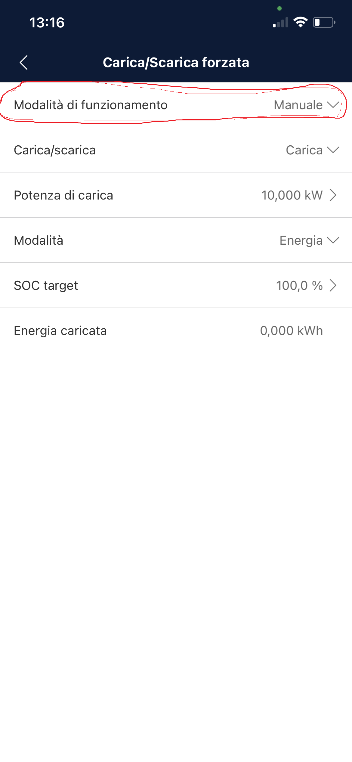

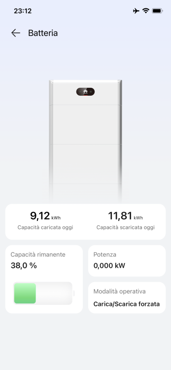

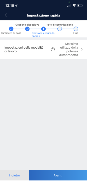

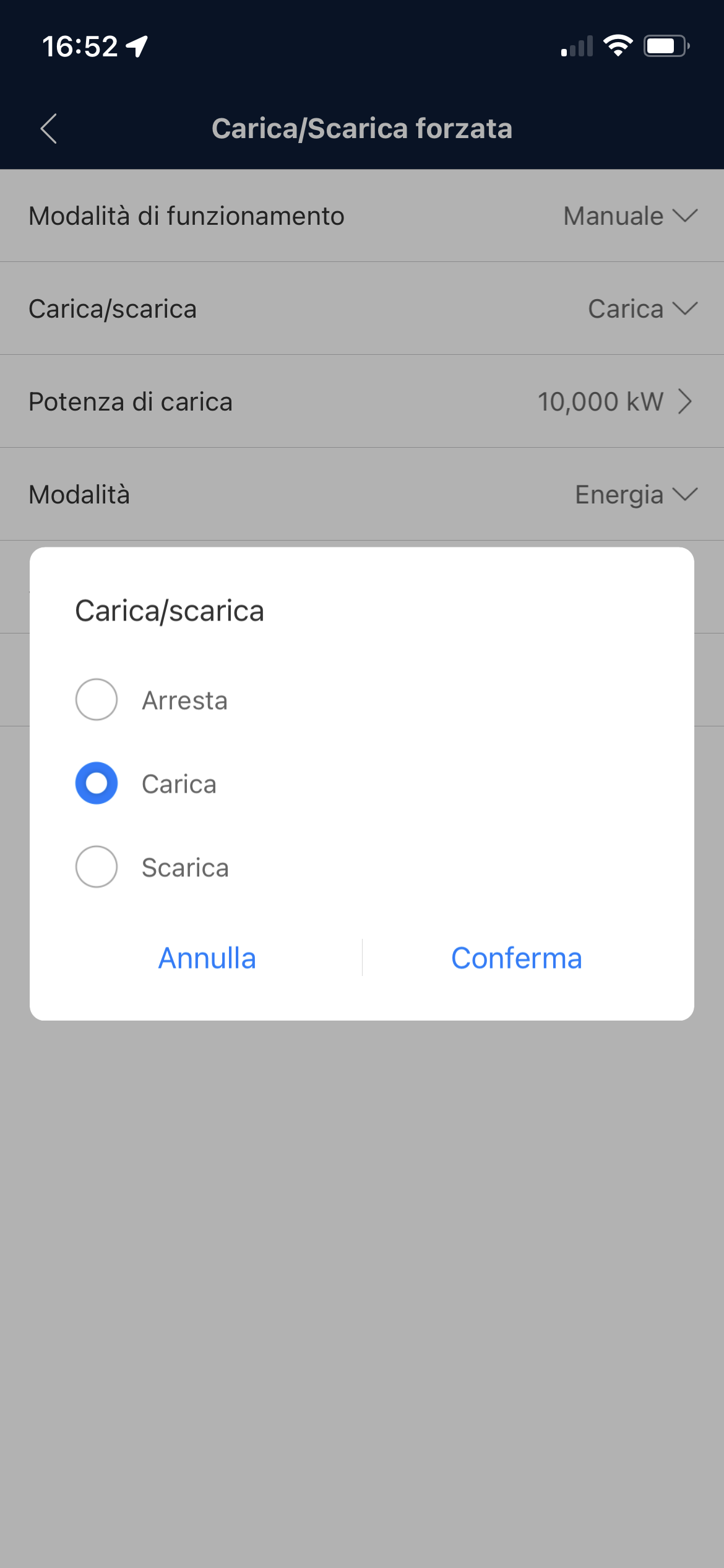

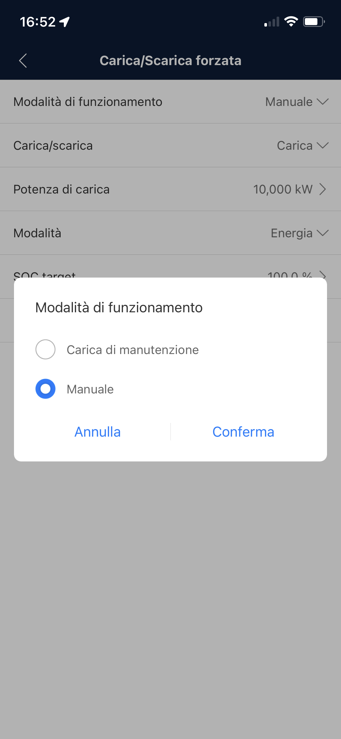

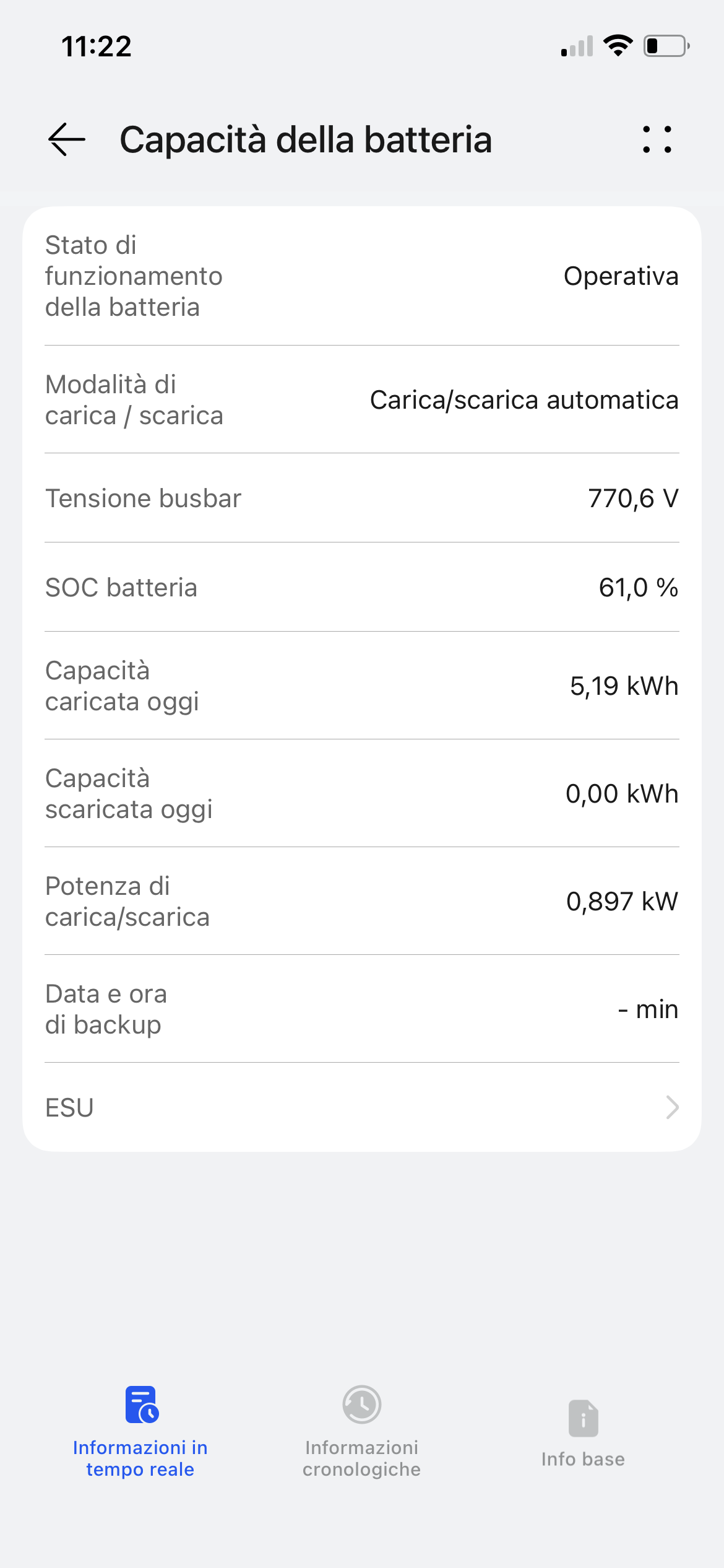

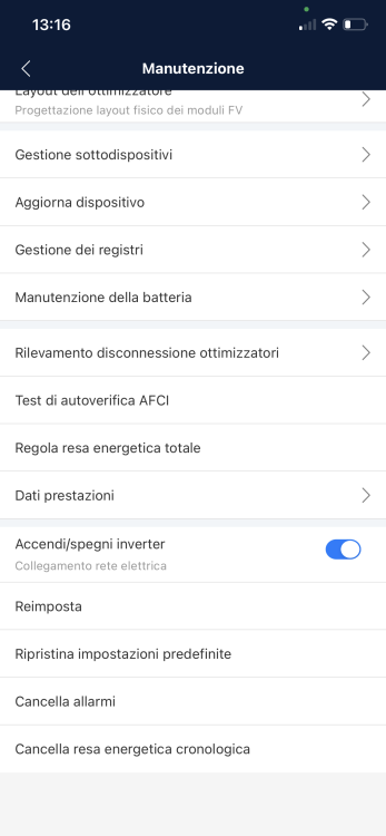

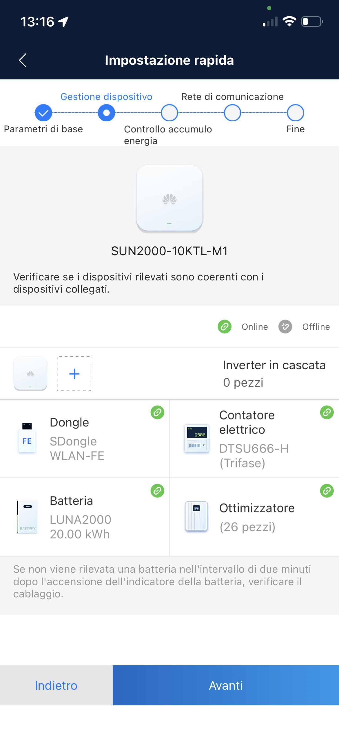

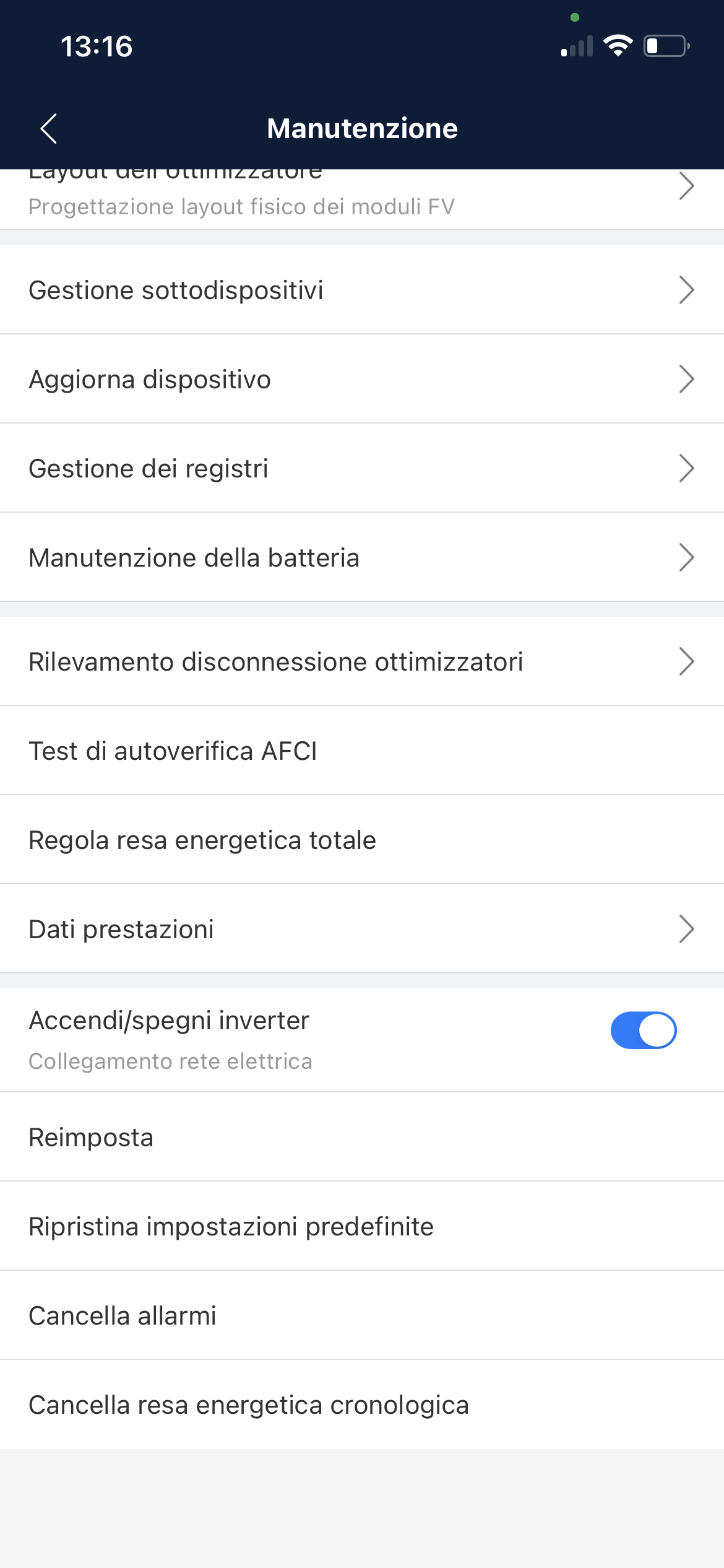

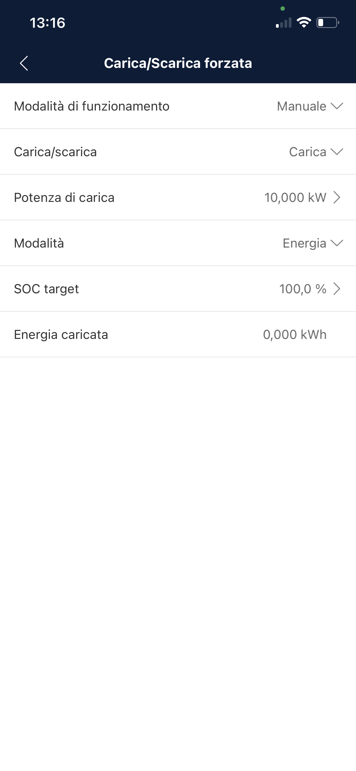

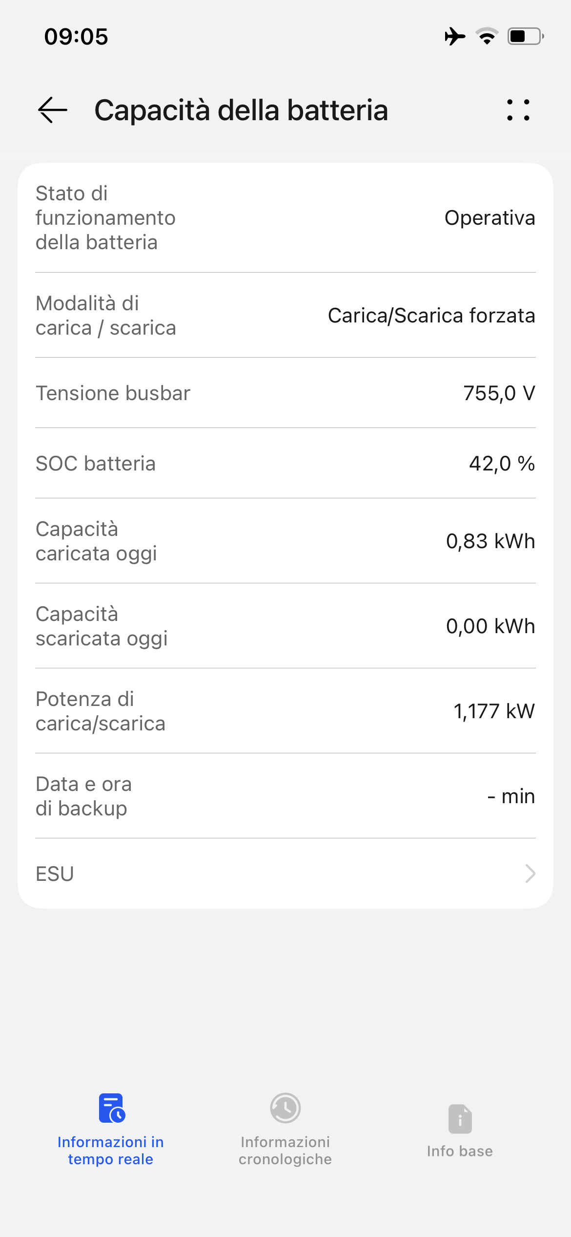

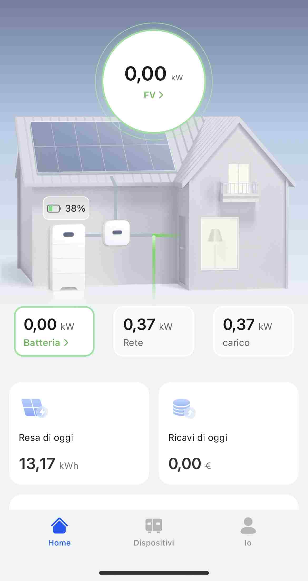

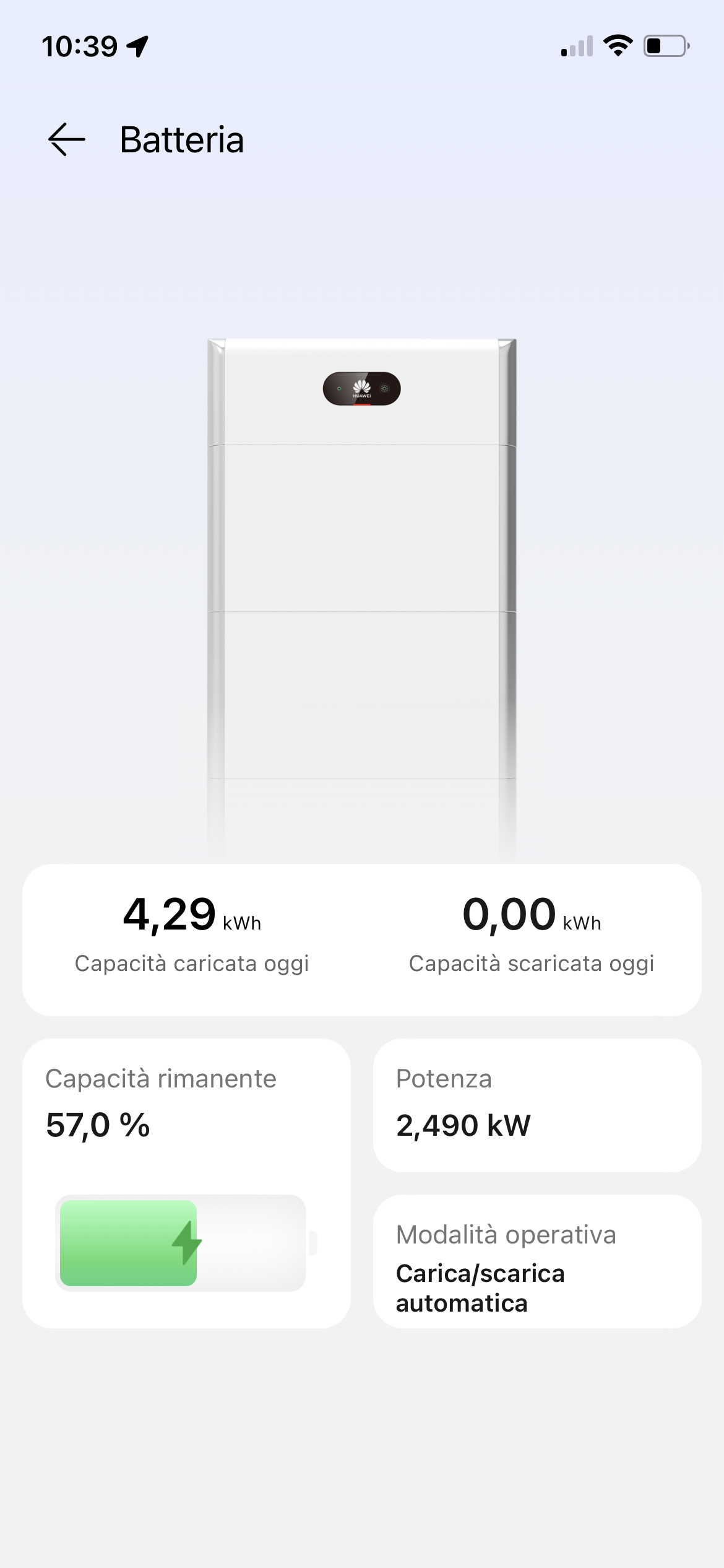

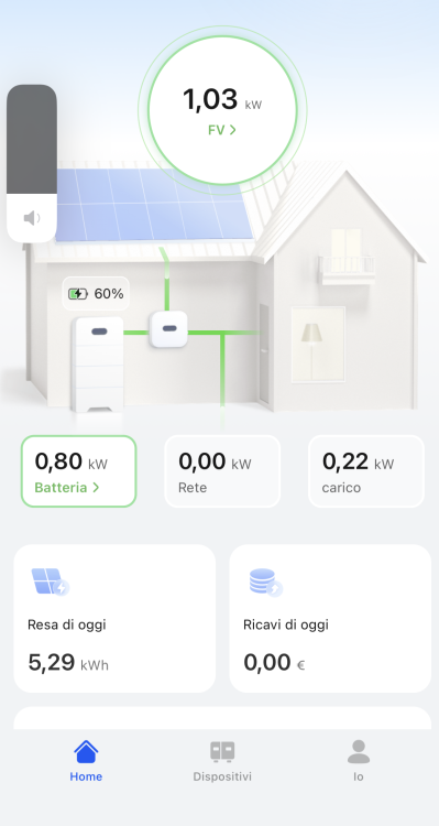

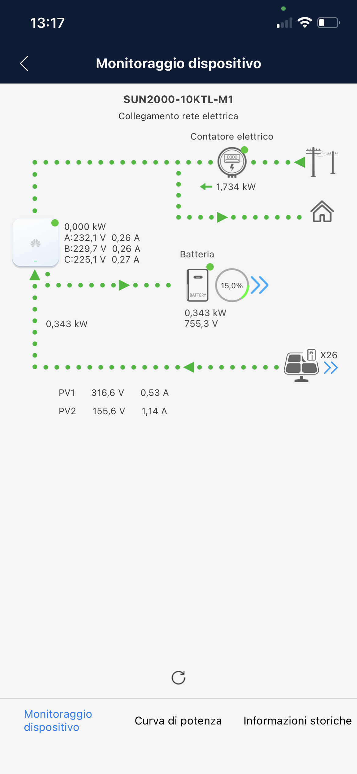

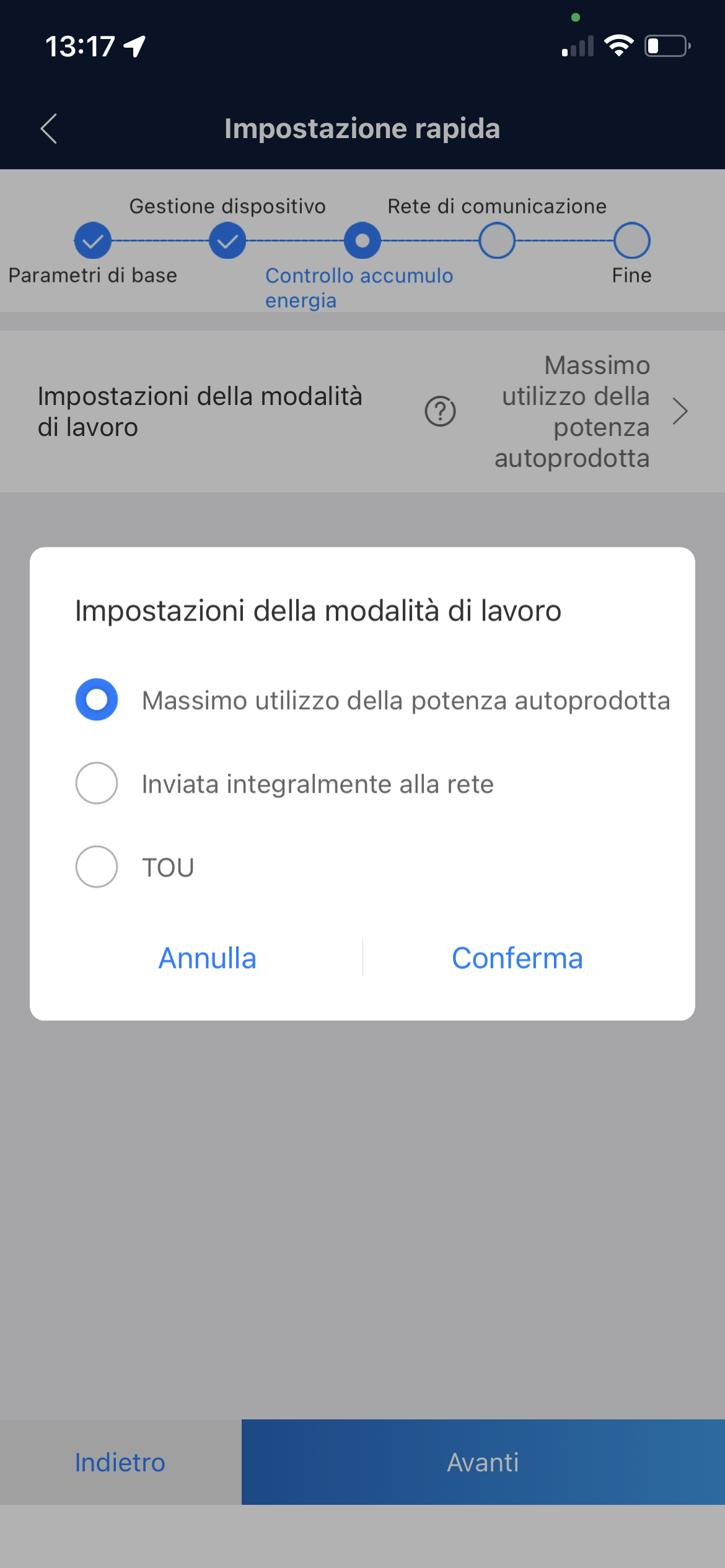

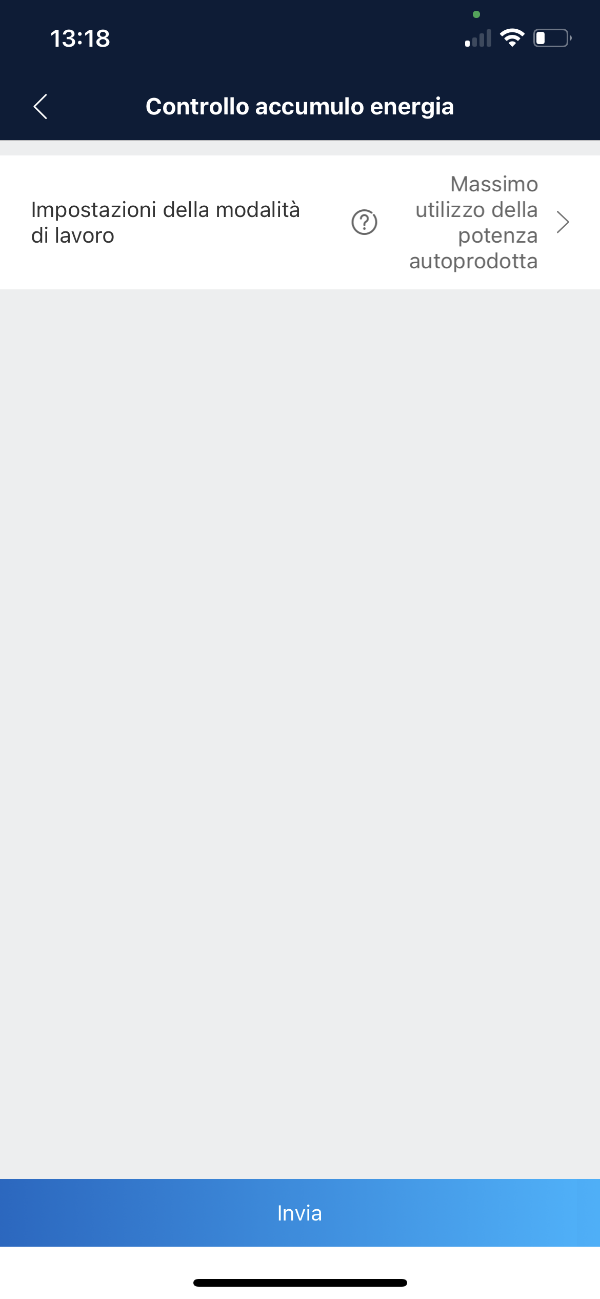

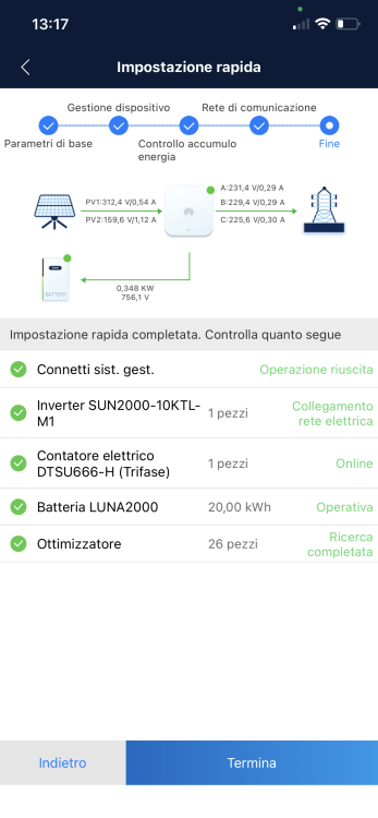

Batterie Huawei Luna - problema
Ciao a tutti, è da un po' di giorni che ho un problema nell'impianto, credo sia un problema nelle batterie.
L'impianto è questo:
26 moduli da 405W con ottimizzatori
Inverter Huawei Sun 2000 10 KTL
2 Batterie da 10kwh in cascata
Meter e Dongle.
Funziona tutto bene da mesi, ma 1 settimana fa le batterie sono andate in "carica/scarica forzata" da sole e si caricavano di giorno e non scaricavano di notte.
Ho fatto un aggiornamento delle batterie ed era tornato tutto operativo.
Ieri sera invece nuovamente lo stesso problema: avevo il il 38% di batterie che stavano scaricando normalmente e mi davano corrente in casa ma di colpo hanno smesso di scaricare e ho iniziato il prelievo...
Ho provato a resettare tutto e riavviare il sistema ma nulla da fare, ho prelevato tutta la notte (poca roba, 0.2kw però non è normale avendo le batterie cariche)...
Stamattina quando il fotovoltaico ha iniziato a produrre è ripartita la carica delle batterie ma prelevavo comunque dalla rete per le utenze domestiche (quindi non usavo nemmeno l'energia dei pannelli...)
Quando le batterie sono tornate sopra il 50% è tornato tutto ok, sono in autoproduzione e sto caricando le batterie..
Chi mi sa aiutare?
non capisco perchè ogni tanto succede questo e le batterie vanno in modalità "carica/scarica forzata" anzichè "carica/scarica autoomatica"...
il mio installatore non sa dirmi, oltre al fatto di fare aggiornamenti ma non ce ne sono di nuovi...
i parametri di configurazione sono ok..
inserisco le foto di ieri sera con il prelievo da rete e le batterie in modalità "forzata":
e la situazione oggi con tutto normale:
21 ore fa, stiwy81 ha scritto:
hai gia' installato la versione 131 sull'inverter?
mmm no.. non la vedo tra gli aggiornamenti...
Comunque ieri funzionava tutto correttamente, ho prelevato dal FV per autoconsumo e caricato un po' le batterie, poi stanotte si sono scaricate e da stamattina sono tornate in modalità carica e scarica forzata e si stanno caricando col FV (poca roba, è nuvolo) e in casa sto prelevando dalla rete.
Sembra che ci sia qualche impostaizone che dica alle batterie di caricarsi come priorità quando c'è il FV che funziona... ma ho controllato, ho anche gli accessi da installatore ed è tutto ok come configurazione...
sto impazzendo 😅
del_user_155042
Quote
Sembra che ci sia qualche impostaizone che dica alle batterie di caricarsi come priorità quando c'è il FV che funziona... ma ho controllato
nelle impostazioni del inverter è impostata la priorità UTENZA  ?
18 minuti fa, bypass ha scritto:
nelle impostazioni del inverter è impostata la priorità UTENZA  ?
Sembra di si...
è i modalità "massimo utilizzo della potenza autoprodotta" ma le batterie sono in modalità "carica/scarica forzata --> carica" .. e anche se lo modifico su "interrompi" torna da solo in modalità carica...
IMG_4339.thumb.PNG.ddb246ea7c4d8e2fb24070329726fb1e.PNGIMG_4340.thumb.PNG.bf51891d42eb14f32a88d35e47299440.PNGIMG_4341.thumb.PNG.6df026b03cce599922915bc5c6b511f2.PNGIMG_4342.thumb.PNG.3a20108fad048f2e0cf213c4f1dca8e7.PNGIMG_4343.thumb.PNG.45beda569525504d9df76ed8f3e86b62.PNGIMG_4344.thumb.PNG.0754cfa2eeb534eab8befeb38319824a.PNGIMG_4345.thumb.PNG.3e9c33a2d63461c1548c07878cd2e0e8.PNGIMG_4346.thumb.PNG.64abb180fe9777af04fe085465f5c132.PNGIMG_4347.thumb.PNG.265c834c979ea3f3917aa81d5a29b3e7.PNG
6 ore fa, bypass ha scritto:
lo hai messo tu in manuale ?
no era già impostato così. Se entro l'alternativa è di metterlo in"carica di manutenzione"
Riguardo il Carica/scarica ci sono 3 opzioni, Arresta, Carica, Scarica.
Anche se provo a mettere su "arresta" torna su "carica".
comunque non capisco.. ha caricato dal FV fino al 26% e le batterie erano in "forzata", poi di colpo sono tornate in automatico e ho iniziato a prelevare sia dal fv che dalle batterie.
Oggi comunque ha reso solo 3kwh, ha piovutto tutto il giorno, idem ieri.. magari l'inverter ha qualche configurazione (che non ho trovato) che fa caricare le batterie in modo intelligente da avere quanta carica possibile nei picchi di richiesta, come ad esempio verso l'ora di cena quando tra induzione e pompa di calore (docce varie) c'è tanta richiesta di energia..
E' un'ipotesi la mia ma fattibile, ho letto da qualche parte che l'impianto ha uno storico di richiesta e si auto-adatta tramite un algoritmo sulla base delle richieste quotidiane...
Lunedì sento huawei, devo capire comunque il motivo..
Trovassi un tecnico con la T maiuscola sarebbe meglio, tra l'installatore e un altro tecnico non riescono a darmi più info di quante ne posso capire io... pazzesco.
Ho un impianto abbastanza importante per essere domestico e trovo assurdo che faccia fatica a trovare qualcuno di veramente preparato..
 IMG_4350.thumb.PNG.2abee298d6c65aad47caf5abbb249334.PNGIMG_4351.thumb.PNG.efa5af08f5610aae9f6a0aa3b7c88041.PNG
del_user_155042
Quote
Ho un impianto abbastanza importante per essere domestico e trovo assurdo che faccia fatica a trovare qualcuno di veramente preparato
Non è n fatto di preparazione , nessuno può sapere tutto di tutto .
Restando in campo , e proprio nel tuo problema , OGNI marca di inverter fotovoltaico (sopratutto quei cinesi) ha , un APP fato a modo suo , un sistema di monitoraggio fatto a modo suo , un server remoto fatto a modo suo (chi puo cambiare certi parametri da remoto , chi no, quali ... ).
Poi ci sono vari modi per aggiornare , chi con chiavetta usb, chi con APP , chi con cavo seriale , ecc ..
Ma l'argomento è lunghissimo .
Anche quei tecnici bravi  che  cerchi tu :
Devono :
Avere accesso direto nel inverter e controllare i parametri di installazione ,TUTTI se sono corretti .
Avere l'app in mano con accesso installatore e verificare che sia tutto corretto come da manuale installatore .
Intercetare il problema e : CHIAMARE l'assistenza di quella marca di inverter per chiedere come possibile risolvere.
Lo stesso vale anche per altri settori .
Quindi quell tencico con la "T" maiuscola che può risolvere il problema , è solo quello del assistenza che senti per telefono ( ma sa fare solo quello ,per prova basta fare domande molto più elettrotecniche e vedrai che la stragrande maggioranza non sa rispondere o da  delle risposte insensate o contraditorie , proprio quelli de devono essere il TOP del fotovoltaico )  quindi io la T maiuscola  lo toglierei .
Modificato: da bypass
  • 1 year later...
Ciao a tutti io ho il tuo stesso problema per caso hai risolto dall anno scorso o ti hanno trovato una soluzione?
mircooo85
sei un nuovo utente che, quasi certamente, ha accettato il regolamento senza leggerlo. Se lo avessi fatto sparesti che non ci si può accodare ad altre discussioni, anche per problemi similari. Si deve aprire sempre una nuova discussione.
Inoltre questa è una discussione che non ha attività da oltre un anno, quindi difficilmente avresti risposte.
Modificato: da Livio Orsini
Ospite
