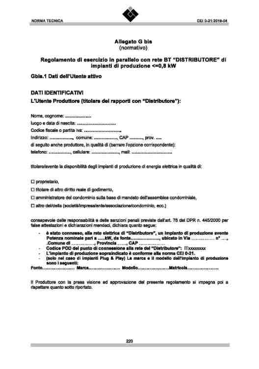

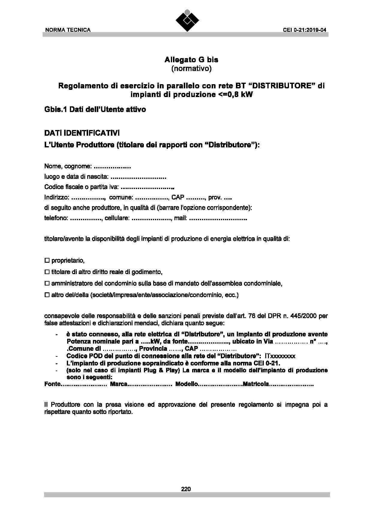

frankrb78 Inserito: 19 maggio 2023 Segnala Inserito: 19 maggio 2023 Ciao una informazione. Voglio mettere 1 sistema plug and play (fipo enel x) collegato con spina. Però la mia richiesta è se esiste con pannelli fotovoltaici sottili flessibili quelli senza vetro che pesano poco (è una ringhiera). Grazie
del_user_308960 Inserita: 19 maggio 2023 Segnala Inserita: 19 maggio 2023 (modificato) Se non li trovi puoi anche accoppiare uno o più pannelli flessibili ad un micro inverter. Difficile facciano pannelli flessibili con inverter integrato, è complicato realizzarlo se non separato. Modificato: 19 maggio 2023 da Gennar0
frankrb78 Inserita: 20 maggio 2023 Autore Segnala Inserita: 20 maggio 2023 Eh però poi non è a norma non si può collegare alla presa di casa o sbaglio?
del_user_308960 Inserita: 20 maggio 2023 Segnala Inserita: 20 maggio 2023 5 ore fa, frankrb78 ha scritto: Eh però poi non è a norma non si può collegare alla presa di casa o sbaglio? A me risulta si possa, però se hai fonti più sicure, io non ti rilascio certificati.😆 Per quel che mi risulta, sotto i 400 w con impianti con spine plug and play, dovresti presentare la comunicazione con specifiche impianto. Andando su di potenza, fino a 800 w e se l'impianto comprende impiantistica supplementare, dovresti consegnare anche schema unifilare e dati ditta installatrice. Sapere esattamente, cosa puoi fare, è complicato. Tieni presente che l'Italia è una giungla di burocrazia, e dove è tutto semplice, comunque c'è chi lo rende complicato.
del_user_155042 Inserita: 20 maggio 2023 Segnala Inserita: 20 maggio 2023 (modificato) fino a 800 Watt compresi Modificato: 20 maggio 2023 da bypass
Stefaro74 Inserita: 20 maggio 2023 Segnala Inserita: 20 maggio 2023 Fino a 350 w basta solo la comunicazione , tra 350 e 800 w devi allegare lo schema unifilare e mi pera anche la certificazione del microinverter
del_user_155042 Inserita: 21 maggio 2023 Segnala Inserita: 21 maggio 2023 Quote anche la certificazione del microinverter ed anche il regolamento d'esercizio
frankrb78 Inserita: 21 maggio 2023 Autore Segnala Inserita: 21 maggio 2023 però da quanto vedo penso e leggo deve essere VENDUTO integralmente e non "fai da te" anche se con componenti certificati inoltre domanda tecnica: nel caso di plug and play si collega alla spina e si utilizza l'immissione di energia fotovoltaica in tempo reale fino a quel consumo. qualora scattasse il contatore per guasto enel ci sarebbe lo stesso immissione e possibilità di energia fotovoltaica?
del_user_155042 Inserita: 21 maggio 2023 Segnala Inserita: 21 maggio 2023 Quote qualora scattasse il contatore per guasto enel ci sarebbe lo stesso immissione e possibilità di energia fotovoltaica? no
elettromega Inserita: 21 maggio 2023 Segnala Inserita: 21 maggio 2023 Ciao no se fa parte di un kit per questo scopo.che risponde alla Cei 0-21
frankrb78 Inserita: 21 maggio 2023 Autore Segnala Inserita: 21 maggio 2023 47 minuti fa, bypass ha scritto: no staccando la spina dalla presa si possono collegare e alimentare direttamente utensili 220v?
del_user_155042 Inserita: 21 maggio 2023 Segnala Inserita: 21 maggio 2023 Quote staccando la spina dalla presa si possono collegare e alimentare direttamente utensili 220v? no
del_user_308960 Inserita: 21 maggio 2023 Segnala Inserita: 21 maggio 2023 3 ore fa, frankrb78 ha scritto: staccando la spina dalla presa si possono collegare e alimentare direttamente utensili 220v? Se fosse possibile, non sarebbe a norma.
frankrb78 Inserita: 22 maggio 2023 Autore Segnala Inserita: 22 maggio 2023 grazie a tutti ho visto plug and play a norma quando manca tensione stacca inverter 😀
