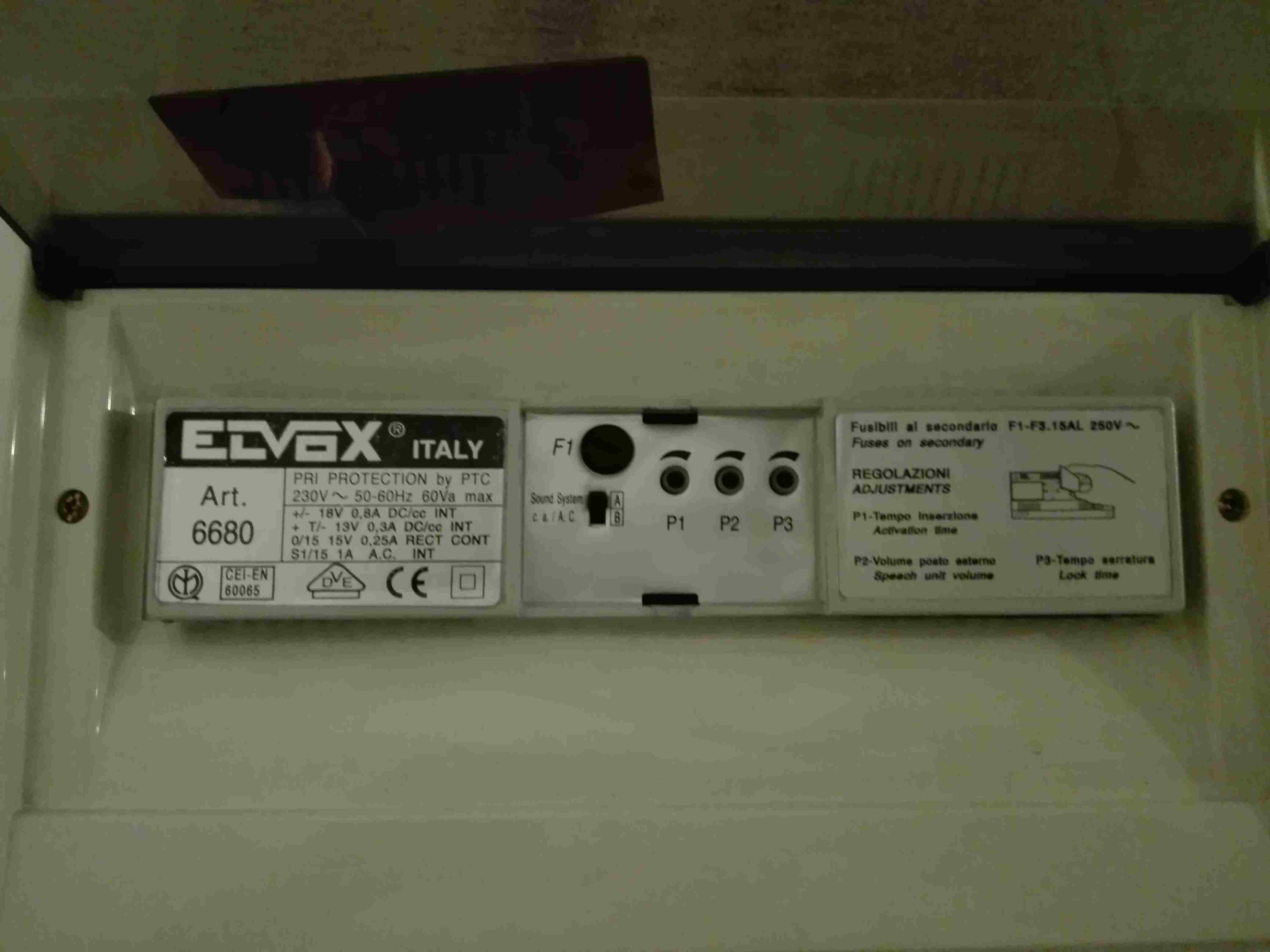

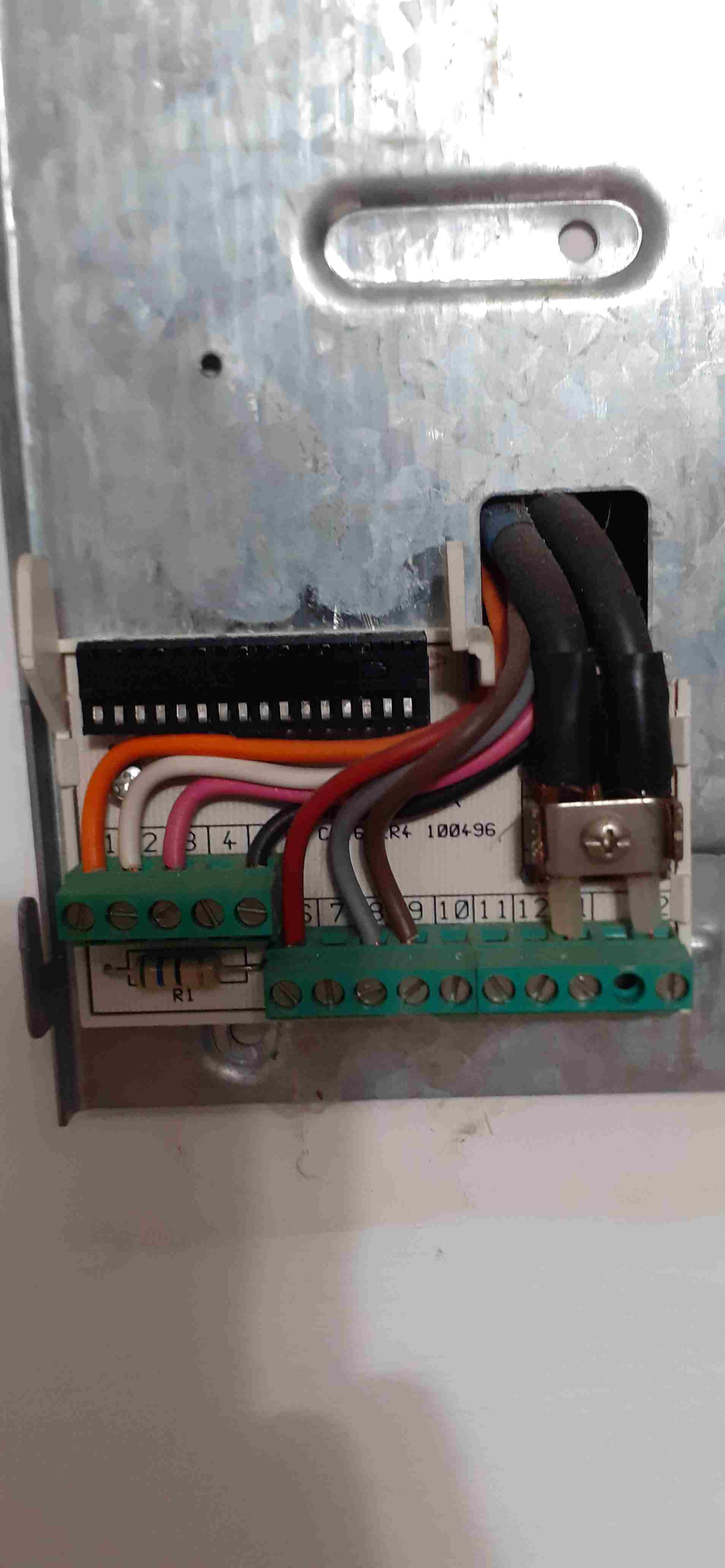

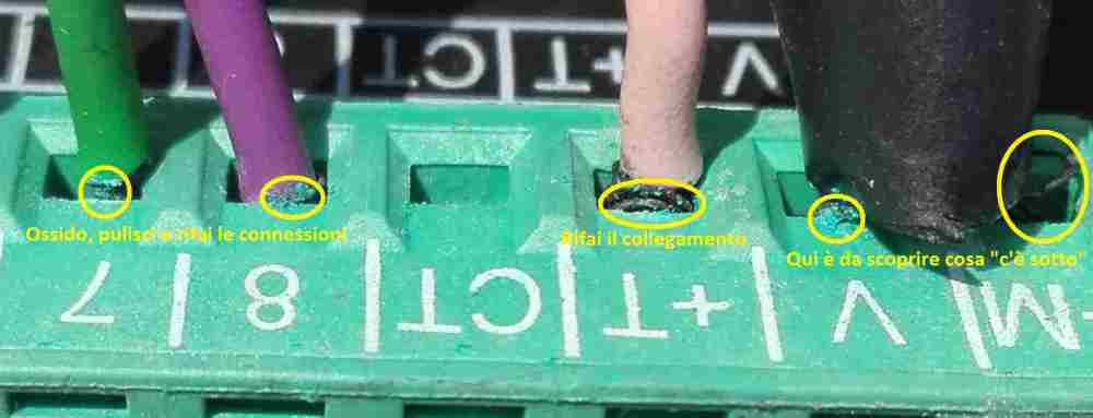

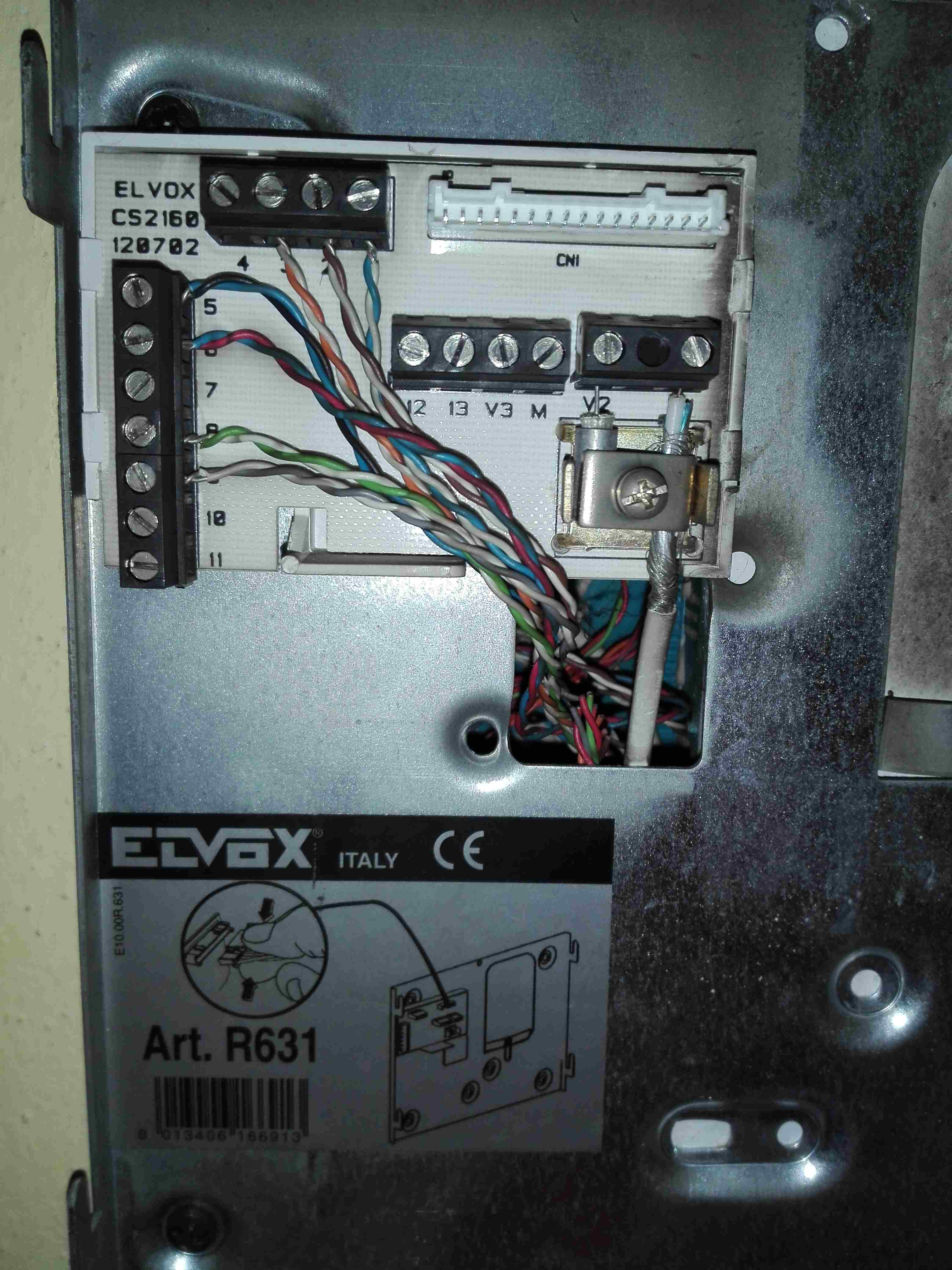

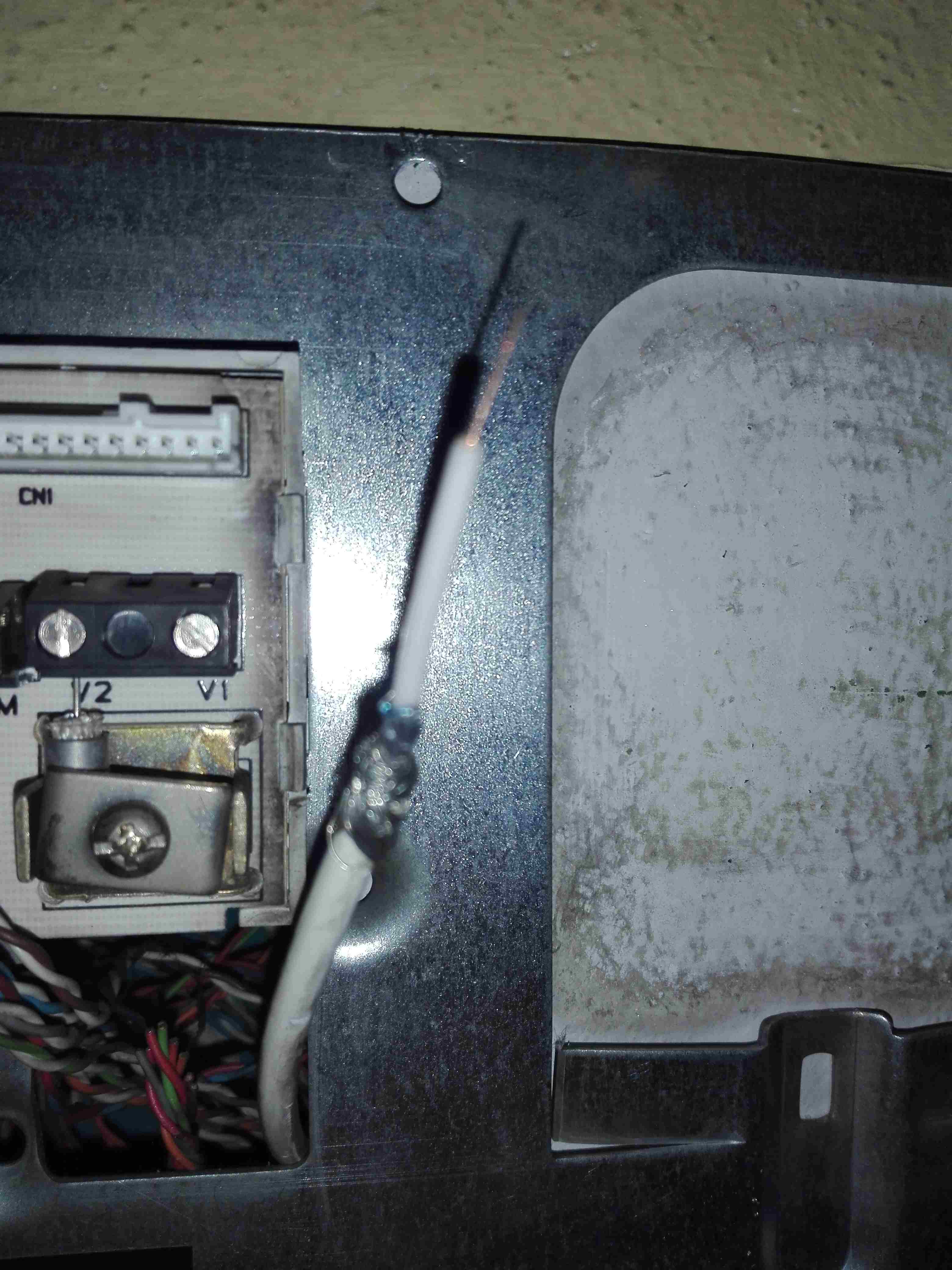

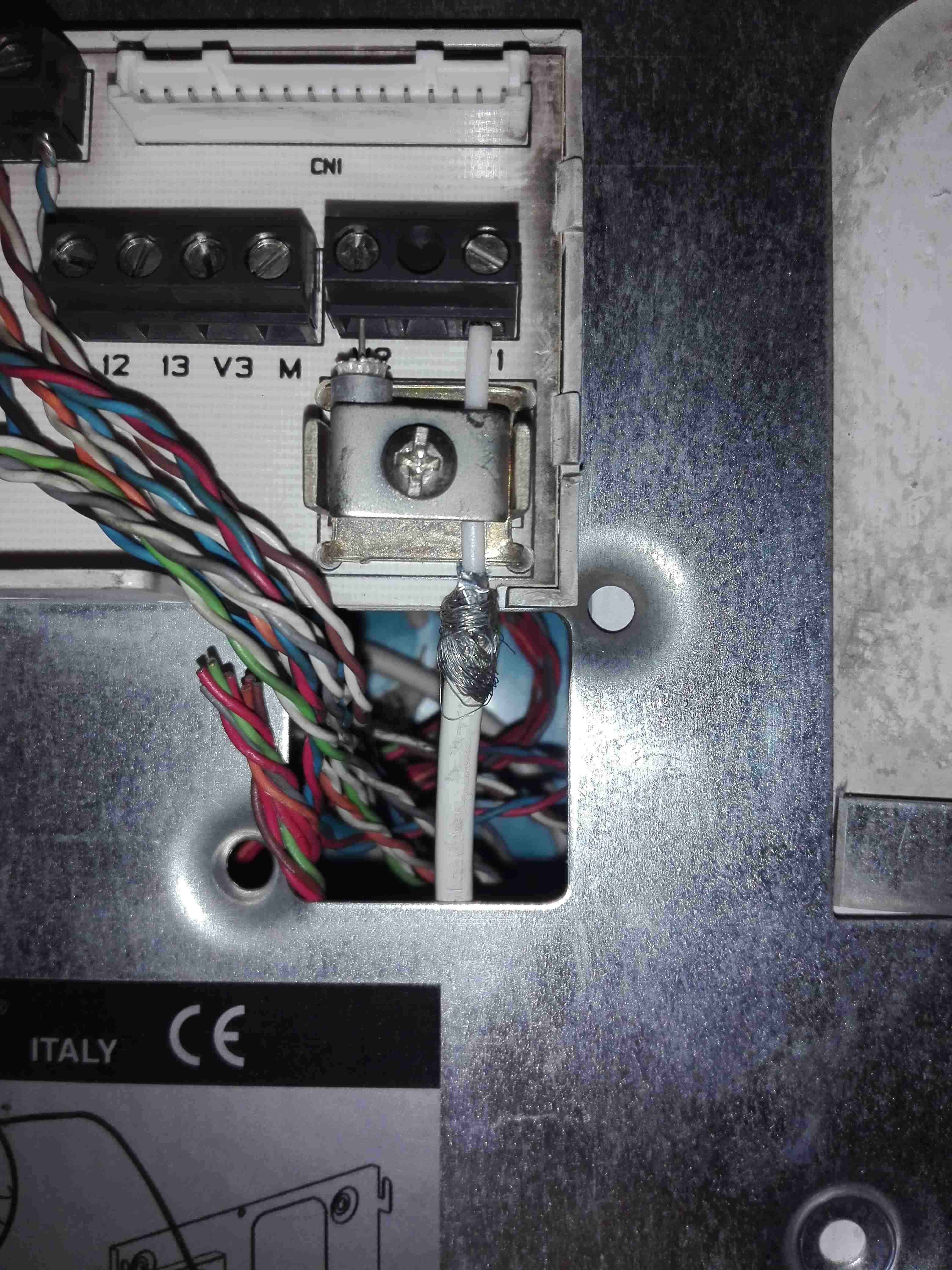

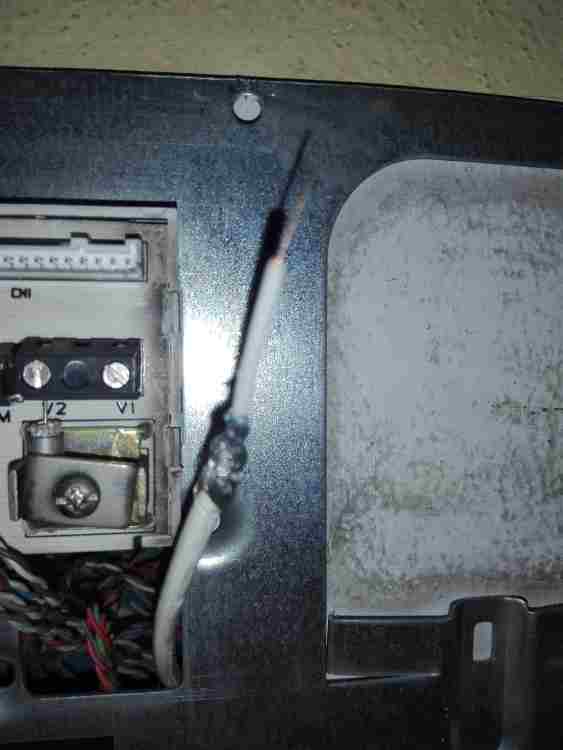

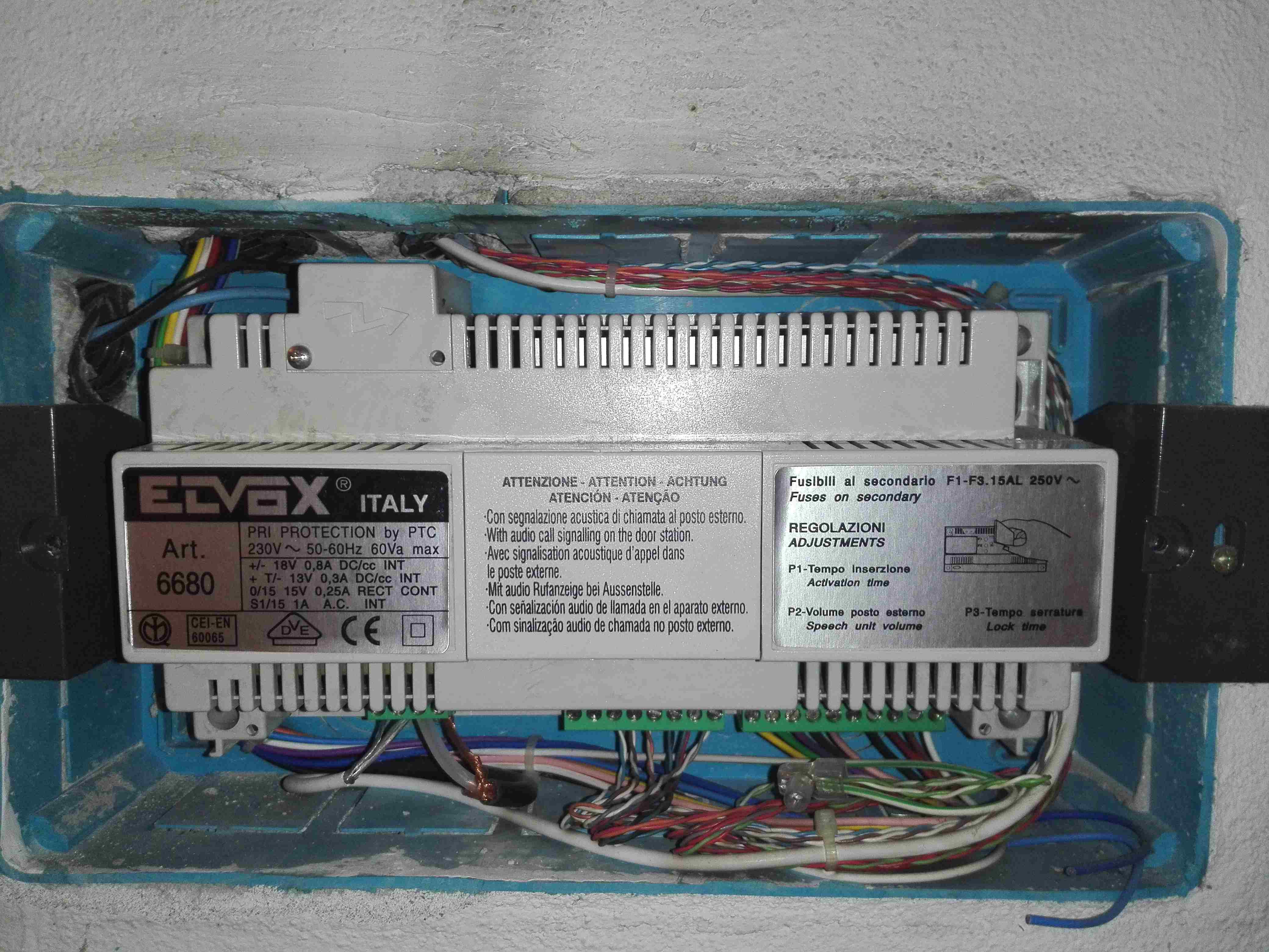

lorenzM Inserito: 31 maggio 2023 Segnala Inserito: 31 maggio 2023 Salve a tutti, non vedendo più immagine video ho sostituito parte esterna ma problema persiste. Ho dedotto che problema sia interno. Come risolvere?
ROBY 73 Inserita: 31 maggio 2023 Segnala Inserita: 31 maggio 2023 Ciao lorenzM, 10 ore fa, lorenzM ha scritto: non vedendo più immagine video ho sostituito parte esterna ma problema persiste. L'immagine si vedeva allo stesso modo con la vecchia telecamera? 9 ore fa, lorenzM ha scritto: ........Ho dedotto che problema sia interno. Come risolvere? Prova a rifare il collegamento del cavo coassiale del videocitofono interno. Se c'è la resistenza di fine linea da 75 Ohm, verifica che abbia ancora il valore corretto Misura la tensione che arriva sui morsetti 5 e 6 in Tensione Continua (VDC). Rifai anche i collegamenti del cavo coassiale sotto l'alimentatore (sempre che ci sia entra / esci su questo). L'impianto ha solo questo videocitofono o ce ne sono altri?
lorenzM Inserita: 2 giugno 2023 Autore Segnala Inserita: 2 giugno 2023 Vedo stessa immagine con 3 modelli 559 esterni provati. Non sento più audio né dentro né fuori. Al primo piano ho un citofono dal quale si sente internamente ma all'esterno non si sente. Deduco che il microfono esterno quindi funziona.
ROBY 73 Inserita: 2 giugno 2023 Segnala Inserita: 2 giugno 2023 4 ore fa, lorenzM ha scritto: ..........Deduco che il microfono esterno quindi funziona. In teoria sì, ma hai controllato l'integrità dei fili? Prova a collegare il posto esterno direttamente sotto l'alimentatore con un paio di metri di cavo e vedi se funziona. Dopo di che se non funziona ancora prova a collegare il videocitofono vicino all'alimentatore e riprova, non sarebbe la prima volta che il problema è proprio l'alimentatore e a tal proposito, che articolo è?
lorenzM Inserita: 2 giugno 2023 Autore Segnala Inserita: 2 giugno 2023 Si trova nell'interrato, ho verificato fusibile che è ok.
ROBY 73 Inserita: 2 giugno 2023 Segnala Inserita: 2 giugno 2023 7 minuti fa, lorenzM ha scritto: Si trova nell'interrato, ho verificato fusibile che è ok. Ok, vedi qui: https://www.vimar.com/irj/go/km/docs/z_catalogo/DOCUMENT/49400625B0_FI_00_6680_M561.92287.pdf https://www.vimar.com/irj/go/km/docs/z_catalogo/DOCUMENT/49400625B0_SI_00_6680.92286.pdf https://www.vimar.com/irj/go/km/docs/z_catalogo/DOCUMENT/s6i_668_000_R06.35569.pdf
lorenzM Inserita: 3 giugno 2023 Autore Segnala Inserita: 3 giugno 2023 Ti ringrazio, proverò s vedere se alimentatore ha collegamenti a posto. Questi sono modulo esterno ed interno
ROBY 73 Inserita: 3 giugno 2023 Segnala Inserita: 3 giugno 2023 (modificato) 14 ore fa, lorenzM ha scritto: Questi sono modulo esterno ed interno Accidenti, ma chi ha fatto i collegamenti di quei "poveri" cavi coassiali? Permettimi di dire che sono una "porcheria", quello sul videocitofono interno (pur essendo collegato correttamente calza / anima), è fatto proprio male. L'anima (il filo centrale), sembra anche ossidato per quel poco che si riesce a vedere e la calza (schermatura) è sguainata in un modo "atroce", non si dovrebbe nemmeno vedere uscire dal morsetto, dovrebbe essere più o meno così: O eventualmente e meglio ancora, la calza ribaltata sopra la guaina più esterna. Se hai un po' di scorta di cavo, rifai quella connessione per cortesia. Per quanto riguarda il posto esterno invece, bisognerebbe vedere cosa "c'è sotto" quel nastro isolante, ma presumo non sia tanto meglio di quello sopra, anche perché sembra che sul morsetto "V" ci sia collegata la calza, anziché l'anima. Inoltre, si vedono tracce di ossido su tutti i fili / morsetti: Rifai un po' tutti i collegamenti. 14 ore fa, lorenzM ha scritto: proverò s vedere se alimentatore ha collegamenti a posto. Direi che a questo punto è doveroso, posta anche le foto. Prego Modificato: 3 giugno 2023 da ROBY 73
lorenzM Inserita: 4 giugno 2023 Autore Segnala Inserita: 4 giugno 2023 Questo è il collegamento video esterno, la foto l'ho fatta prima di ripulire cavi e morsetti e spruzzare antiossidante su morsetteria e cavi, devo ancora verificare alimentatore
lorenzM Inserita: 4 giugno 2023 Autore Segnala Inserita: 4 giugno 2023 Impianto è stato fatto quasi 20 anni fa da un elettricista, purtroppo alimentatore è nell'interrato per cui i cavi fanno un percorso piuttosto lungo
ROBY 73 Inserita: 4 giugno 2023 Segnala Inserita: 4 giugno 2023 13 ore fa, lorenzM ha scritto: Questo è il collegamento video esterno, la foto l'ho fatta prima di ripulire cavi e morsetti e spruzzare antiossidante su morsetteria e cavi,....... Ok, speriamo che tu sia riuscito a rifare i collegamenti tagliando e rifacendo le teste dei cavi. 12 ore fa, lorenzM ha scritto: Impianto è stato fatto quasi 20 anni fa da un elettricista, purtroppo alimentatore è nell'interrato per cui i cavi fanno un percorso piuttosto lungo Di solito non ci sono problemi, anche con 50-60 metri di cavo 6 ore fa, lorenzM ha scritto: Ho rifatto che dici? Mi dispiace, ma assolutamente no. La calza (schermatura), deve andare sotto al morsetto metallico, guarda le misure delle sguainature del cavo nella foto che ti ho indicato e guarda ad esempio anche questa:
lorenzM Inserita: 4 giugno 2023 Autore Segnala Inserita: 4 giugno 2023 Quindi devo accorciare parte bianca superiore? Devo mettere nastro isolante sopra calza?
ROBY 73 Inserita: 4 giugno 2023 Segnala Inserita: 4 giugno 2023 2 minuti fa, lorenzM ha scritto: Quindi devo accorciare parte bianca superiore? Sì esatto. 3 minuti fa, lorenzM ha scritto: Devo mettere nastro isolante sopra calza? Non è espressamente necessario, di solito si mette per "eleganza" e soprattutto per non rischiare che qualche filetto della calza vada per sbaglio in corto sul morsetto centrale dov'è collegata l'anima
lorenzM Inserita: 4 giugno 2023 Autore Segnala Inserita: 4 giugno 2023 Ok.ho capito. Domani provo, ho solo timore di non riuscire a estrarre anima dopo aver accorciato. È molto sottile. Grazie
