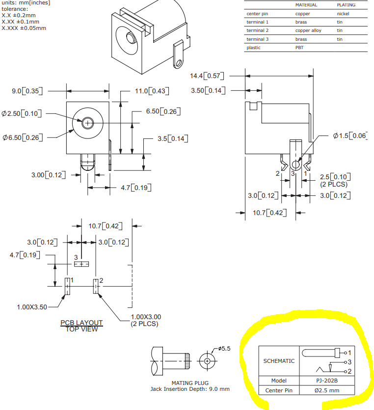

yupanqui Inserito: 1 giugno 2023 Segnala Inserito: 1 giugno 2023 Buongiorno a tutti, Una domandina semplice semplice giusto per capire. E' arrivato in azienda un dispositivo alimentato a 24V DC senza il suo alimentatore. Sul manuale era indicato alimentazione 24v dc con positivo sul pin 1 e negativo sul pin 2. Purtroppo non c'era nessuna indicazione del numero dei pin sul connettore. Ho detto al mio capo non so come alimentarlo perché se inverto la polarità potrei bruciarlo. Lui mi dice: se mette un diodo in serie al positivo dell'alimentatore può andare tranquillo che se inverte la polarità sul dispositivo non brucia nulla. Io gli ho detto che se il dispositivo aveva una protezione sull'alimentazione okay altrimenti lo avremmo bruciato. Lui si è preso la responsabilità e ho collegato tutto. al primo tentativo non si è acceso, poi giro la polarità e tutto ha funzionato. Lui ovviamente tutto soddisfatto. Io sono solo un perito elettronico e lui è un ign. elettronico ma al di la del titolo vorrei sapere se ha avuto solo "c*lo" oppure io non ho capito come funzionano i diodi. Illuminatemi please.
Dumah Brazorf Inserita: 1 giugno 2023 Segnala Inserita: 1 giugno 2023 (modificato) Preoccupante... E' il dispositivo che deve avere o un diodo in antiparallelo in entrata o semplicemente in serie, mica l'alimentatore. Non aveva neanche un pezzo di metallo esposto quell'affare? Potevate verificare col multimetro se uno dei due pin era collegato a massa. Modificato: 1 giugno 2023 da Dumah Brazorf
Livio Orsini Inserita: 1 giugno 2023 Segnala Inserita: 1 giugno 2023 1 ora fa, yupanqui ha scritto: Io sono solo un perito elettronico e lui è un ign. elettronico ma al di la del titolo vorrei sapere se ha avuto solo "c*lo" oppure io non ho capito come funzionano i diodi. Se ha fatto come hai descritto gli è andate bene perchè ha funzionatoil suo "lato B"😀. Puoi anche mettere un ponte, ma se non sai quale è l'ingresso del positivo hai sempre il 50% di possibilità di sbagliare polarità
yupanqui Inserita: 1 giugno 2023 Autore Segnala Inserita: 1 giugno 2023 2 ore fa, Dumah Brazorf ha scritto: Grazie per le risposte. si direi che ha avuto cu*o 🙂
NovellinoXX Inserita: 1 giugno 2023 Segnala Inserita: 1 giugno 2023 Se il dispositivo e' ispezionabile puoi individuare il negativo osservando la disposizione dei condensatori elettrolitici e relative piste PCB.
Nik-nak Inserita: 1 giugno 2023 Segnala Inserita: 1 giugno 2023 5 ore fa, yupanqui ha scritto: ....ign. elettronico... Ignorante elettronico!!!!!🤣
mrgianfranco Inserita: 1 giugno 2023 Segnala Inserita: 1 giugno 2023 (modificato) 5 ore fa, yupanqui ha scritto: mette un diodo in serie al positivo dell'alimentatore può andare tranquillo ...se il positivo lo collega al catodo in effetti rimane tranquillo che non brucia nulla!!!!! ma non esistono di tutti i connettori una numerazione univoca? Modificato: 1 giugno 2023 da mrgianfranco
Livio Orsini Inserita: 1 giugno 2023 Segnala Inserita: 1 giugno 2023 1 ora fa, mrgianfranco ha scritto: ..se il positivo lo collega al catodo in effetti rimane tranquillo che non brucia nulla!!!!! Se il diodo lo metti in serie all'alimentazione, si brucia, eccome che si brucia il circuito alimentato!😆 L'unica differenza è che il diodo in serie fa cadere 0,7V circa e dissipa comunque un po' di potenza. 1 ora fa, mrgianfranco ha scritto: ma non esistono di tutti i connettori una numerazione univoca? No, tanto è vero che esistono alimentatori con il selettore per selezionare positivo al centro o negativo al centro.
carlovittorio Inserita: 2 giugno 2023 Segnala Inserita: 2 giugno 2023 Certo che se un ing. e un perito elettronico non sono in grado di collegare un alimentatore...........
3kek1 Inserita: 2 giugno 2023 Segnala Inserita: 2 giugno 2023 Io manderei Max Laudadio a indagare sulla laurea di questo sedicente ingegnere...
Mauro Dalseno Inserita: 3 giugno 2023 Segnala Inserita: 3 giugno 2023 a me certe fortune non capitano 😂 mi farei dare i numeri del lotto da quel tizio 😂
yupanqui Inserita: 5 giugno 2023 Autore Segnala Inserita: 5 giugno 2023 Il connettore era particolare non i classici jack dei pc. Il dispositivo veniva in una scatolina di plastica pressofusa quindi non potevo aprire e controllare eventuali condensatori elettrolitici all'interno. Tra l'altro io avrei contattato il fornitore per farci avere il suo alimentatore ma il mios boss si è preso la responsabilità dicendomi la favoletta del diodo in serie all'alimentatore e ho postato la cosa solo perché per me non era credibile e volevo una conferma. grazie ragazzi.
Livio Orsini Inserita: 5 giugno 2023 Segnala Inserita: 5 giugno 2023 1 ora fa, yupanqui ha scritto: ra l'altro io avrei contattato il fornitore per farci avere il suo alimentatore E magari anche loschema di connessione. 21 minuti fa, Lucky67 ha scritto: Per fare una prova non capisco cosa ci sia di sbagliato... Non c'è niente si il dispositivo non si guasta, se si guasta c'è tutto di sbagliato. A me come tecnico non piace proprio l'idea di giocare a testa e croce! L'idea, poi del diodo in serie all'alimentatore è degna di un bestiario.
Dumah Brazorf Inserita: 5 giugno 2023 Segnala Inserita: 5 giugno 2023 Non serve a niente in serie all'alimentatore. Deve essere nel carico, all'ingresso. Ragiona un attimo, il diodo in serie o lo metti dritto per cui la corrente passerà con una piccola caduta di tensione o lo metti a rovescio e ti stai bloccando la corrente da solo ancora prima di collegarlo al carico. Che utilità ne avresti? Vuoi collegare il diodo in parallelo? Se lo colleghi dritto ti stai mettendo in corto l'alimentatore per conto tuo, se lo metti inverso non serve a niente.
Livio Orsini Inserita: 5 giugno 2023 Segnala Inserita: 5 giugno 2023 3 minuti fa, Dumah Brazorf ha scritto: Non serve a niente in serie all'alimentatore. Deve essere nel carico, all'ingresso. Sembra elementare ma pare che sia di difficile comprensione.🙂
del_user_308960 Inserita: 5 giugno 2023 Segnala Inserita: 5 giugno 2023 23 minuti fa, Lucky67 ha scritto: Scusa perchè favoletta? Forse non hai letto tutta la discussione, non intendeva che il diodo non serve per l'anti inversione polarità, ma che non serve se non sai quale è il positivo dell'apparecchio da alimentare. E' come sparare con una rivoltella col 50% di proiettili, con la quale ti devi per forza sparare. Ritarderai il momento della dipartita, ma arriverà!😀
3kek1 Inserita: 5 giugno 2023 Segnala Inserita: 5 giugno 2023 (modificato) Per i profani o i distratti come il signor Ing. lo spiego io a mio modo, se metti il diodo tra alimentatore e carico si spera che almeno lo metti sul polo + dell'alimentatore e con catodo rivolto al carico, in questo unico verso la corrente scorre, peccato che se col polo + becchi il polo - del carico la corrente scorrerà sempre nel verso sbagliato nel carico=apparecchio=DUT Modificato: 5 giugno 2023 da 3kek1
yupanqui Inserita: 7 giugno 2023 Autore Segnala Inserita: 7 giugno 2023 Il 2/6/2023 alle 13:04 , carlovittorio ha scritto: Certo che se un ing. e un perito elettronico non sono in grado di collegare un alimentatore........... Perdonami ma davanti a un dispositivo alimentato in dc senza sapere dove collegare il positivo e il negativo tu avresti saputo fare di meglio? Non è quetione di aver studiato e neanche di esperienza. c'è il 50% di probabilità che lo alimenti al contrario. Se poi sei un idiota o un astrofisico nucleare la probabilità è sempre quella.
yupanqui Inserita: 7 giugno 2023 Autore Segnala Inserita: 7 giugno 2023 Il 3/6/2023 alle 08:39 , Mauro Dalseno ha scritto: a me certe fortune non capitano 😂 mi farei dare i numeri del lotto da quel tizio 😂 Io semplicemente non avrei rischiato... ma come dici te se fosse stata una cosa mia si sarebbe bruciata sicuramente 🤣
Dumah Brazorf Inserita: 7 giugno 2023 Segnala Inserita: 7 giugno 2023 Beh se il dispositivo è costoso mi aspetterei che abbia una protezione in ingresso... anche che abbia una serigrafia decente in parte alla porta...
Livio Orsini Inserita: 7 giugno 2023 Segnala Inserita: 7 giugno 2023 1 ora fa, Dumah Brazorf ha scritto: Beh se il dispositivo è costoso mi aspetterei che abbia una protezione in ingresso... anche che abbia una serigrafia decente in parte alla porta... Io, a suo tempo quando progettavo apparati industriali, usavo mettere un ponte in ingresso; in questo modo l'alimentazione era a prova di cretino: potevi alimenterla in c.a. o in c.c. senza problemi di polarità.
3kek1 Inserita: 7 giugno 2023 Segnala Inserita: 7 giugno 2023 (modificato) Magari dico una cretinata ma a me non è mai servito farlo, un dispositivo alimentato in DC può avere comunque dei condensatori di ingresso soprattutto se ha regolatori di tensione dc dc, se connetti il tester in ohm agli ingressi se vedi che il valore sale e poi si assesta allora hai trovato probabilmente la connessione rosso>+ , oltretutto se poi metti in volt e misuri una tensione vuol dire che: 1 hai azzeccato la polarità, 2 non c'è nessun diodo di protezione da inversione. Modificato: 7 giugno 2023 da 3kek1
NovellinoXX Inserita: 7 giugno 2023 Segnala Inserita: 7 giugno 2023 (modificato) 21 minuti fa, 3kek1 ha scritto: Magari dico una cretinata ma a me non è mai servito farlo, un dispositivo alimentato in DC può avere comunque dei condensatori di ingresso soprattutto se ha regolatori di tensione dc dc, se connetti il tester in ohm agli ingressi se vedi che il valore sale e poi si assesta allora hai trovato probabilmente la connessione rosso>+ Questa cosa la volevo scrivere anche io, ma con la tensione bassa di un tester il picco di carica si ha in ambedue i sensi. Qualche indicazione si potrebbe avere con la resistenza di dispersione dei condensatori quando polarizzati inversamente sempre che i circuiti in parallelo ai condensatori rendano possibile la misura. Altro indizio, i semiconduttori al tester presentano resistenza maggiore quando polarizzati nel verso giusto. Ma sono tutti indizi che possono avere più o meno rilevanza, ma niente di determinante. Onde per cui mi sono astenuto. Fa eccezione se il circuito e' protetto da diodo; se in serie, nel verso errato la resistenza risulta infinita. se in parallelo, nel verso errato si misureranno i 0.6 volt della giunzione. Se il circuito e' protetto non corre rischi, ma era solo per una eventuale verifica. Modificato: 7 giugno 2023 da NovellinoXX
3kek1 Inserita: 7 giugno 2023 Segnala Inserita: 7 giugno 2023 (modificato) Todo correcto, mui bien.. Modificato: 7 giugno 2023 da 3kek1
Livio Orsini Inserita: 7 giugno 2023 Segnala Inserita: 7 giugno 2023 2 ore fa, NovellinoXX ha scritto: se in parallelo, nel verso errato si misureranno i 0.6 volt della giunzione. Quando si protegge con un diodo in parallelo è sempre bene mettergli in serie un fusibile rapido perchè, nel caso il diodo intervenga per errata alimentazione, c'è il rischio che prima buci e poi si interrompa facendo venir meno l'effetto di protezione. Meglio, e più affidabile, la protezione con diodo serie.
