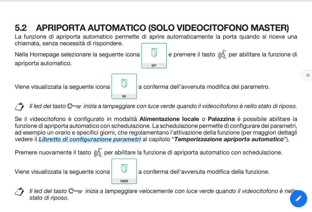

marcoken Inserito: 4 giugno 2023 Segnala Share Inserito: 4 giugno 2023 Buongiorno a tutti Ho da poco un videocitofono come da titolo ed involontariamente è stato attivato l'apriporta automatico con qualche semplice combinazione di tasti che però non sono ancora riuscito a trovare. Qualcuno conosce la combinazione per ritornare alla funzione normale? Oltretutto, avendo anche la funzione app che dal telefono controlla le chiamate, apertura pedonale e carraio, con la funzione apriporta attivo è stata inibita. Grazie per l'attenzione Saluti Link al commento Condividi su altri siti More sharing options...
soltec Inserita: 4 giugno 2023 Segnala Share Inserita: 4 giugno 2023 prova a chiedere al servizio clienti Urmet Customer Care Clienti 011 23.39.800 Link al commento Condividi su altri siti More sharing options...
del_user_231807 Inserita: 4 giugno 2023 Segnala Share Inserita: 4 giugno 2023 Se vuoi prova a leggere Qui E Scarica il 03) LIBRETTO CONFIGURAZIONE PARAMETRI - DS1760-018A al capitolo 3.11 troverai le istruzioni, se riesci bene altrimenti chiama il servizi clienti indicato da @soltec Link al commento Condividi su altri siti More sharing options...
Roberto Garoscio Inserita: 4 giugno 2023 Segnala Share Inserita: 4 giugno 2023 Link al commento Condividi su altri siti More sharing options...
marcoken Inserita: 5 giugno 2023 Autore Segnala Share Inserita: 5 giugno 2023 Grazie per l'aiuto! Probabilmente è stato attivato pulendolo, chi l'ha fatto non sapeva che si può bloccare lo schermo per trenta secondi. E' stato punito con 30 vergate, ora mio figlio sta bene comunque. Grazie ancora e buona giornata Link al commento Condividi su altri siti More sharing options...
Roberto Garoscio Inserita: 5 giugno 2023 Segnala Share Inserita: 5 giugno 2023 Prego Link al commento Condividi su altri siti More sharing options...
