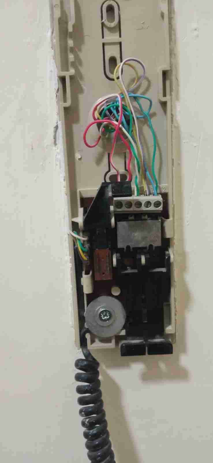

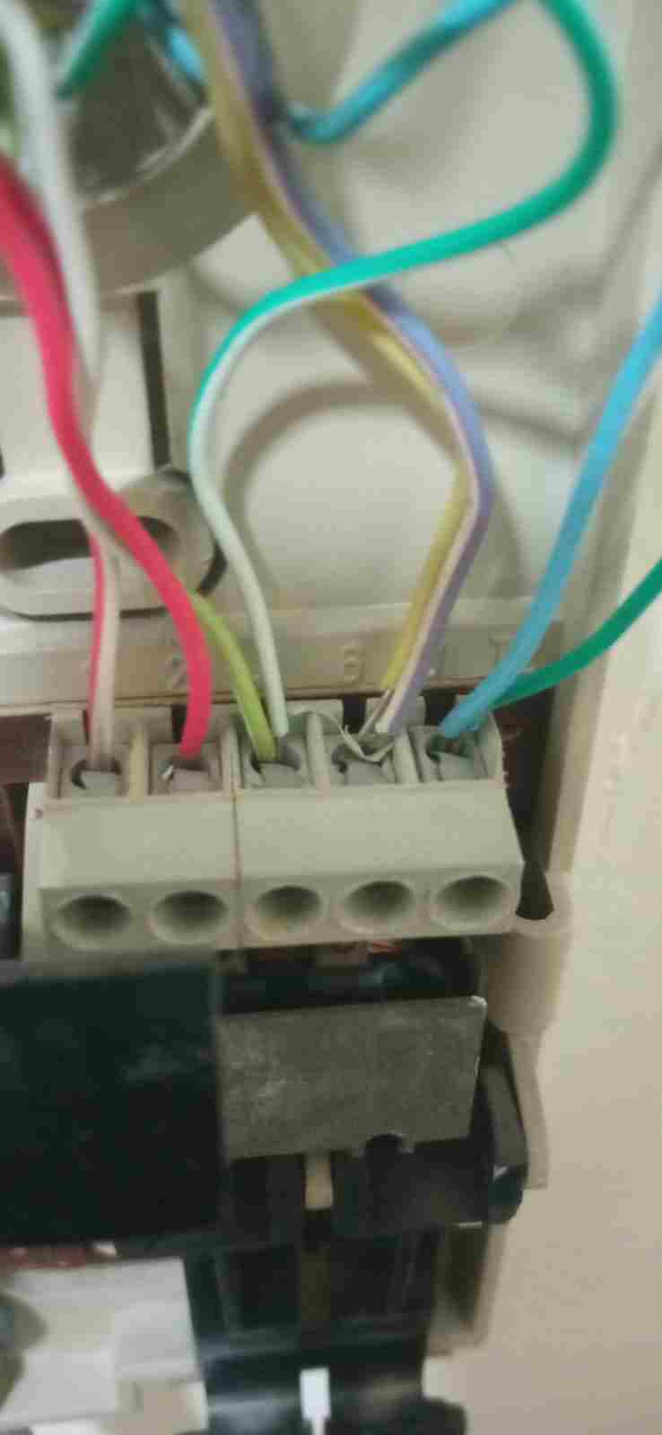

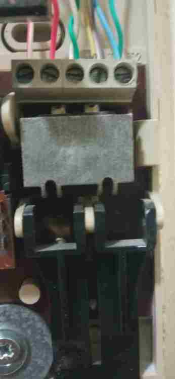

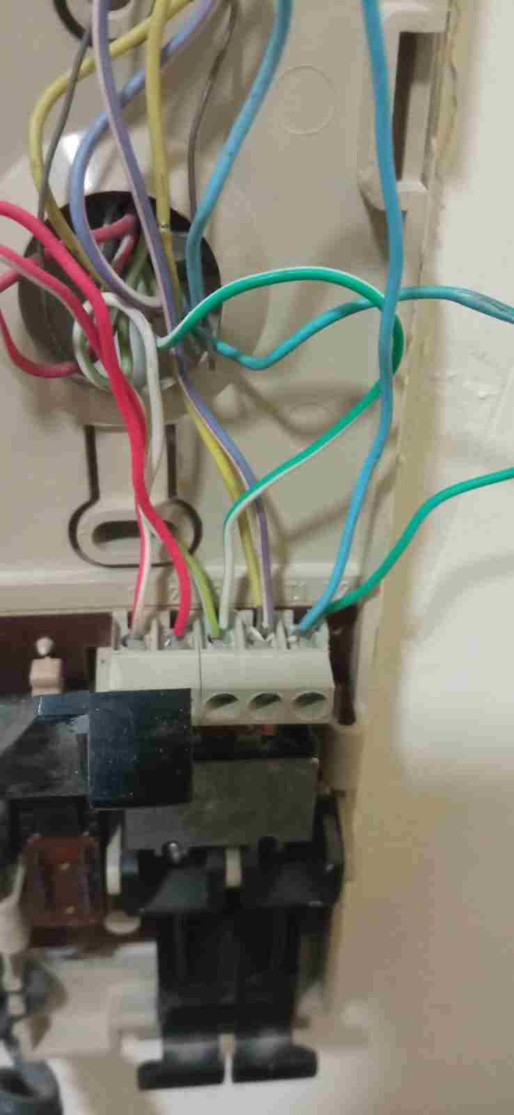

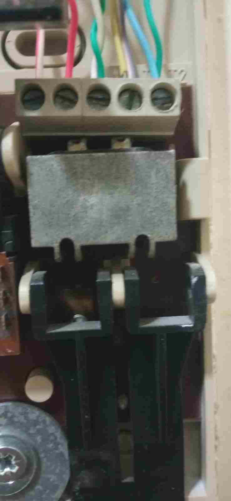

Sostituzione citofono Terraneo
Ssicurezza
Buona domenica a tutti, vorrei sapere, se qualcuno può dirmelom, se è possibile sostituire un citofono Terraneo lt (posto interno/cornetta) con cornetta urmet modello 1183, a problematica che ho trovato e che sul terraneo su una morsettiara a 5 ci sono collegati 8 fili, quindi impossibile sapere quali andrebbero sul nuovo, se è compatibile. Grazie allego foto
WhatsApp Image 2023-06-04 at 17.48.17.jpeg
WhatsApp Image 2023-06-04 at 17.48.18 (1).jpeg
WhatsApp Image 2023-06-04 at 17.48.18.jpeg
WhatsApp Image 2023-06-04 at 17.48.17 (1).jpeg
Link al commento
Condividi su altri siti
Ma se un impiamto è LT terraneo bticino ora non capisco perché non sostituirlo con uno della stessa marca.
Tecnicamente su un impianto 5 fili si riesce ma io l'ho sempre sconsigliato anche per il livello della fonia.
Link al commento
Condividi su altri siti
