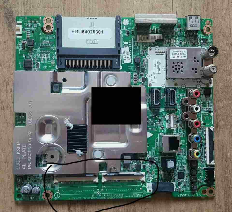

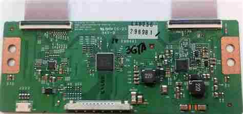

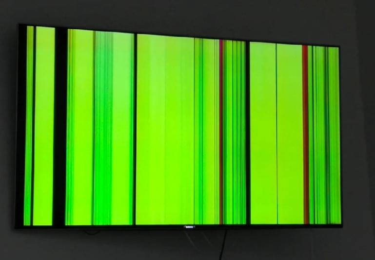

AlessandroVult Inserito: 5 giugno 2023 Segnala Inserito: 5 giugno 2023 Salve ho un tv Lg come in titolo la tv e una 2017 ha funzionato bene fino a 2 giorni fa adesso, la accendo si vede per poi fare delle strisce verticali in bianco e nero o a colori , ho provato a vedere su internet il provabile guasto e ho visto che potrebbe trattarsi dei flat che collegano la scheda tv al pannello, staccato il flat 1 la tv si vede a meta e bene staccato il 2 e ricollegato il primo non si vede nulla, fino a che tra attacchi e stacchi si era ripresa, ma oggi ha ricominciato a fare lo stesso difetto, cioè la accendo si vede bene 1 minuto per poi andare il tilt con strisce bianche, qualcuno mi potrebbe consigliare cosa fare grazie
3kek1 Inserita: 5 giugno 2023 Segnala Inserita: 5 giugno 2023 molto probabile il processore dissaldato, di mainboard lg di solito non se ne trovano..
Riccardo Ottaviucci Inserita: 5 giugno 2023 Segnala Inserita: 5 giugno 2023 prova con un reflow al processore
AlessandroVult Inserita: 13 giugno 2023 Autore Segnala Inserita: 13 giugno 2023 (modificato) Buon pomeriggio, oggi pomeriggio ho smontato la tv estratto la scheda, tolto il dissipatore pulito dalla pasta e con una saldatore ad aria calda come suggeritomi da un amico ho provato a fare il reflow della cpu appena visto che la cpu si muoveva ho staccato la pistola ad aria lasciato smaltire il calore e rimontato la scheda, ma aimè da lo stesso problema a questo punto penso sia lcd o sbaglio? Modificato: 13 giugno 2023 da AlessandroVult
Riccardo Ottaviucci Inserita: 13 giugno 2023 Segnala Inserita: 13 giugno 2023 resta un 10% di possibilità che sia la T-con,se riesci a trovarla buon prezzo,puoi rischiare (il 90% resta sempre imputabile all'elettronica del pannello)
3kek1 Inserita: 14 giugno 2023 Segnala Inserita: 14 giugno 2023 Mi sembra di vedere il marchio Samsung in basso, possibile?
AlessandroVult Inserita: 14 giugno 2023 Autore Segnala Inserita: 14 giugno 2023 (modificato) si nella foto ho preso da internet, ma e lo stesso difetto che fa la mia LG e in effetti ieri quando ho smontato la tv sulla scheda madre vie era il marchio Samsung, tu parli del t-con come da foto allegata, ma nella mia tv i flat sono collegati dalla scheda al pannello direttamente non c'è la scheda della foto, ma due strisce di bachelite attaccate al pannello lcd che si collegano alla scheda madre Modificato: 14 giugno 2023 da AlessandroVult
AlessandroVult Inserita: 14 giugno 2023 Autore Segnala Inserita: 14 giugno 2023 nella foto allegata ce la scheda madre e i due connettori che finiscono direttamente nei connettori del pannello lcd
Riccardo Ottaviucci Inserita: 14 giugno 2023 Segnala Inserita: 14 giugno 2023 e allora c'è poco da fare. Con un po' di esperienza e fortuna si potrebbe individuare sulla schedina del pannello il possibile componente difettoso,in genere smd,scaldando e raffreddando
