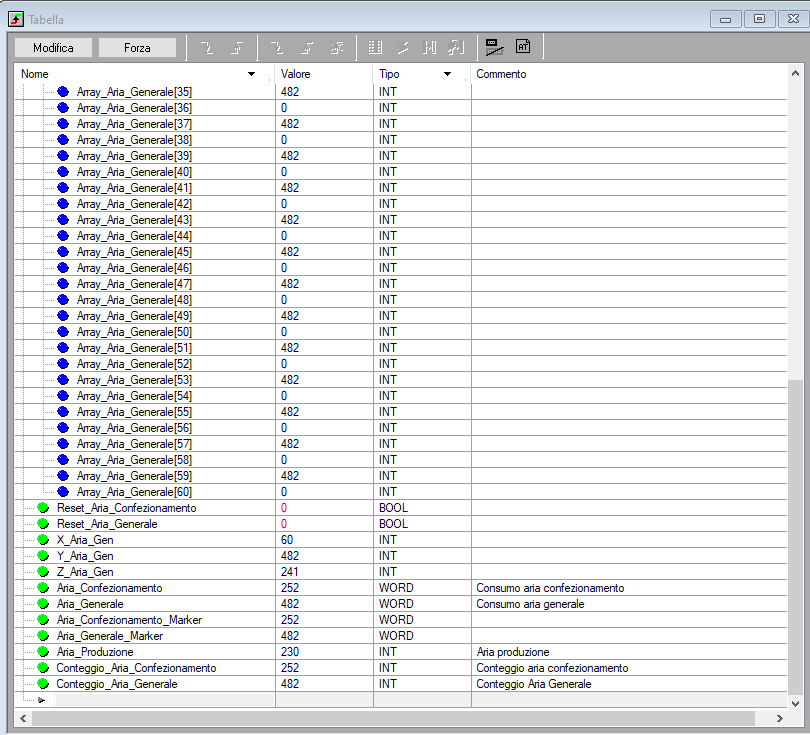

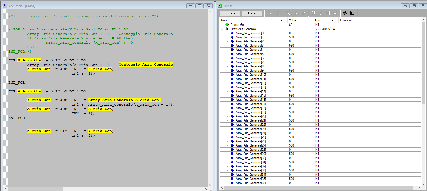

Fare una media di un ingresso analogico per M340
Salve,
ho un plc M340 a cui è collegato un pressostato, il pressostato è settato in 4/20mA.
Io dovrei registrare tutti i valori, sommarli e farci una media per calcolare il consumo orario dell'aria.
Ho creato un array e ci ho messo tutti i valori al suo interno ma non riesco a fermare il valore per poi farci una media.
Sapete dirmi come posso risolvere questo problema?
Grazie in anticipo per l'aiuto
Immagine 2023-06-08 101728.png
Immagine 2023-06-08 101655.png
50 minuti fa, Alessio123 ha scritto:
Ho creato un array e ci ho messo tutti i valori al suo interno ma non riesco a fermare il valore per poi farci una media.
Sapete dirmi come posso risolvere questo problema?
Io farei in modo differente.
Per prima cosa ogni quanto tempo campioni la pressione?
Il modo più semplice è sommare ogni lettura alla somma precedente, ovvero fai l'integrazione delle letture.
Ad ogni valore letto che viene sommato, incrementi un contatore.
Al termine dell'ora hai la somma dei valori letti ed il numero di letture; non ti resta che dividere la sommatoria per il numero di letture sommate ed ottieni la media aritmentica. Poi azzeri contatore e sommatoria e riparti.
Si possono fare misure un po' più precise, magari implementando una media scorrevole.
Molto di pende dal tempo di campionamento della variabile.
2 ore fa, Alessio123 ha scritto:
Salve,
ho un plc M340 a cui è collegato un pressostato, il pressostato è settato in 4/20mA.
Io dovrei registrare tutti i valori, sommarli e farci una media per calcolare il consumo orario dell'aria.
Come fai a misurare un consumo di aria ramite una misura di pressione?
Il pressostato potrebbe essere un DeltaPi, magari con l'utilizzo di flangia tarata?
