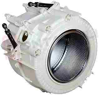

Giuseppe Gerardo Inserito: 8 giugno 2023 Segnala Share Inserito: 8 giugno 2023 (modificato) Salve a tutti incollo quì il post forse messo nella sezione sbagliata perché ho notato che non è molta attiva quella sezione quindi mi scuso per il doppio post. Starei cercando una buona lavatrice da almeno 10kg con un budget da 500 euro ma anche se viene un po di più potrei prenderla in considerazione. Inizialmente ero orientato su Samsung ma leggendo ho letto che le saldature sono fatte male ecc e parlando pure con un rivenditore mi è stata sconsigliata belle esteticamente ma non sono un granché. Ero sicuro per via che acquistando una lavatrice Samsung in regalo danno la scopa elettrica dal valore di 200-300 insomma la Samsung sa vendere. Poi mi sono imbattuto nella LG ed ero sicuro nel suo acquisto ma poi nuovamente mi venne sconsigliata ed ora siamo su Electrolux, perció chiedo a voi un aiuto so che le Bosch magari dalla serie 6 sono il top però purtroppo non sono riuscito a trovare grandi offerte. Su questo forum però ora leggendo trovo molti utenti e forse anche tecnici che dicono di evitare Electrolux per via dei cuscinetti e delle pale forse in plastica ed il cestello manco in acciaio ed il tutto forse non sarebbe manco coperto in caso di estensione garanzia. Ma quindi che devo fare, vi prego aiutatemi! Al momento ho trovato interessante questa Electrolux EW6F314T 10kg e la LG F4WV312S0E 12kg hanno lo stesso prezzo. È davvero urgente a casa siamo senza lavatrice 😭 Grazie a chi risponderà! Modificato: 8 giugno 2023 da Giuseppe Gerardo Link al commento Condividi su altri siti More sharing options...
borgo77 Inserita: 8 giugno 2023 Segnala Share Inserita: 8 giugno 2023 ciao sicuramente eviterei Samsung per il resto Electrolux e Lg non sono male Dipende molto da come viene usata innanzitutto lava anche ad alte temperature ed evita più possibile i detersivi liquidi evita i carichi parziali, stressano la meccanica accorciando la vita di cuscinetti, crociera ed ammortizzatori Poi per quanto riguarda la garanzia, gran parte dei componenti soggetti ad usura non sono coperti, quindi anche i cuscinetti ovviamente Il cestello in tutte le lavatrici sul mercato sono in acciaio inox, altro discorso è la vasca Solo miele fascia alta ed asko le hanno in acciaio, tutti gli altri marchi in plastica, ma a meno che faccia tu un eventuale sostituzione futura dei cuscinetti, ti cambia poco Bastano lavaggi a 90 gradi e detersivo in polvere per mantenerle pulite Link al commento Condividi su altri siti More sharing options...
Giuseppe Gerardo Inserita: 8 giugno 2023 Autore Segnala Share Inserita: 8 giugno 2023 @borgo77 Ciao grazie per la risposta a dir la verità io uso detersivi liquidi ma con formulazioni eco, inoltre uso le palline direttamente nel cestello e per la disinfettarla mensilmente uso 60gr di percarbonato a 90⁰ come consigliato da un chimico mentre ammorbidente per ovvi motivi nella vaschetta o i tensioattivi del detersivo annullerebbero quelli dell'ammorbidente. Quindi mi stai dicendo che dal punto di visra di garanzia una vale l'altra giusto? Per quanto riguarda quindi LG o Electrolux ho visto che le pale della LG sono in acciaio mentre Electrolux in plastica. Ma la vasca allora qual è? Scusa l'ignoranza 😅 Link al commento Condividi su altri siti More sharing options...
del_user_293417 Inserita: 8 giugno 2023 Segnala Share Inserita: 8 giugno 2023 (modificato) Io starei su Electrolux. Avendole avute entrambe, cioè anche LG, mi sembrano più affidabili le Electrolux soprattutto come assistenza post vendita. La vasca è una cosa un po' più grande del cestello, di solito in plastica, che racchiude il cestello. Molto male il non usare detersivi in polvere. Eco o non eco (sono scelte) ma tutti i detersivi liquidi alla lunga compromettono la salute dell'elettrodomestico. Per "pale" intendi gli agitatori/trascinatori? Cioè quei cosi di plastica allungata a buchi? Di solito quelli in acciaio vengono montati nelle lavatrici in fascia alta o in quelle professionali ma sicuramente sono meglio di quelli in plastica. Modificato: 8 giugno 2023 da Allo92 Link al commento Condividi su altri siti More sharing options...
Giuseppe Gerardo Inserita: 8 giugno 2023 Autore Segnala Share Inserita: 8 giugno 2023 @Allo92 Ciao Allo grazie per la spiegazione allora un punto a vantaggio di LG che le pale sono in acciaio. https://postimg.cc/MnfHJV7x Link al commento Condividi su altri siti More sharing options...
del_user_293417 Inserita: 8 giugno 2023 Segnala Share Inserita: 8 giugno 2023 Io starei su Electrolux, però vedi tu, se sei andato in fissa con le LG fai benissimo a prenderla. Link al commento Condividi su altri siti More sharing options...
Giuseppe Gerardo Inserita: 8 giugno 2023 Autore Segnala Share Inserita: 8 giugno 2023 @Allo92 Nono io chiedo consigli se effettivamente dite tutti Electrolux mi sto su Electrolux! Link al commento Condividi su altri siti More sharing options...
del_user_293417 Inserita: 8 giugno 2023 Segnala Share Inserita: 8 giugno 2023 (modificato) Aspetta altri pareri! Qui c'è gente MOLTO più competente di me. Gli agitatori (cioè le pale), secondo me, sono l'ultima cosa di cui tenere conto nell'acquisto di una lavatrice. Modificato: 8 giugno 2023 da Allo92 Link al commento Condividi su altri siti More sharing options...
Ciccio 27 Inserita: 8 giugno 2023 Segnala Share Inserita: 8 giugno 2023 Appunto. Guarda anche la Smeg LBF 127. Link al commento Condividi su altri siti More sharing options...
Giuseppe Gerardo Inserita: 8 giugno 2023 Autore Segnala Share Inserita: 8 giugno 2023 (modificato) 1 ora fa, Ciccio 27 ha scritto: Appunto. Guarda anche la Smeg LBF 127. Ciao Ciccio come mai Smeg? Che sai dirmi a riguardo come vanno? Sono made in Italy? Ho controllato e pare sia solo una 7kg me ne serve almeno una 10kg so che la capienza in litri è quel che conta ma 7kg forse sono pochi solo 57 litri. Ho trovato questa Smeg da 10kg WN04SEA com'è? Sul sito dice 65 liti. Ho visto la DHT83LIT-1 dice capienza 118 litri possibile O.O ? Modificato: 8 giugno 2023 da Giuseppe Gerardo Link al commento Condividi su altri siti More sharing options...
Giuseppe Gerardo Inserita: 8 giugno 2023 Autore Segnala Share Inserita: 8 giugno 2023 2 ore fa, Ciccio 27 ha scritto: Ho sbagliato la DHT83LIT-1 è un asciugatrice. Link al commento Condividi su altri siti More sharing options...
Giuseppe Gerardo Inserita: 9 giugno 2023 Autore Segnala Share Inserita: 9 giugno 2023 10 ore fa, Ciccio 27 ha scritto: Ciccio non so perché mi cita sempre il tuo messaggio. Ho trovato una Bosch serie 6 a 449 euro 10 kg il cestello in litri è 60 secondo voi conviene? O rimango su LG e Electrolux? Quresto è il modello WGG254A0IT. Link al commento Condividi su altri siti More sharing options...
bakasana Inserita: 9 giugno 2023 Segnala Share Inserita: 9 giugno 2023 Quote Ho trovato una Bosch serie 6 a 449 euro 10 kg il cestello in litri è 60 secondo voi conviene? Le Bosch Siemens con il cestello d 60 litri sono passate nel corso degli anni da 8 a 10 kg di capacità.... ma é lo stesso anhe per le altre marche.😃 La serie 6 ha la vasca termosaldata (come é stato scritto più su, questo é un elemento da tenere in considerazione solo se in caso di usura dei cuscinetti pensi di cambiarli, da te se hai tempo e manualità oppure pagando il tecnico), mentre le LG hanno la vasca apribile. Per le Electrolux é molto interessante la funzione Time manager per regolare la durata dei cicli in base 3 o 4 livelli di sporco (non ricordo se 3 o 4) Le LG di base hanno un cestello da 59 litri, e sono dichiarate 8 kg e si trovano a prezzi interessanti Link al commento Condividi su altri siti More sharing options...
del_user_293417 Inserita: 9 giugno 2023 Segnala Share Inserita: 9 giugno 2023 17 minuti fa, bakasana ha scritto: Per le Electrolux é molto interessante la funzione Time manager per regolare la durata dei cicli in base 3 o 4 livelli di sporco (non ricordo se 3 o 4) 3 livelli, che dovrebbero corrispondere a poco, medio e molto sporco. Link al commento Condividi su altri siti More sharing options...
Giuseppe Gerardo Inserita: 9 giugno 2023 Autore Segnala Share Inserita: 9 giugno 2023 13 ore fa, Ciccio 27 ha scritto: 44 minuti fa, bakasana ha scritto: Le Bosch Siemens con il cestello d 60 litri sono passate nel corso degli anni da 8 a 10 kg di capacità.... ma é lo stesso anhe per le altre marche.😃 La serie 6 ha la vasca termosaldata (come é stato scritto più su, questo é un elemento da tenere in considerazione solo se in caso di usura dei cuscinetti pensi di cambiarli, da te se hai tempo e manualità oppure pagando il tecnico), mentre le LG hanno la vasca apribile. Per le Electrolux é molto interessante la funzione Time manager per regolare la durata dei cicli in base 3 o 4 livelli di sporco (non ricordo se 3 o 4) Le LG di base hanno un cestello da 59 litri, e sono dichiarate 8 kg e si trovano a prezzi interessanti Ciao grazie per la risposta, no io in ogni caso non penso che mi metta a fare interventi quindi sulla base di ciò sarebbe preferibile Bosch? Ma comunque 60 litri penso siano abbastanza? Link al commento Condividi su altri siti More sharing options...
Giuseppe Gerardo Inserita: 9 giugno 2023 Autore Segnala Share Inserita: 9 giugno 2023 Bosch Serie 6 WGG254A0IT 10KG capienza cestello 70l 450 euro LG F4WV310S6PE 10.5KG capienza cestello 68l 500 euro LG F4WV312S0E 12KG capienza cestello 81l 489 euro Electrolux EW6F494U 9KG capienza cestello non sono riuscito a rimediare questa informazione 500 euro Electrolux EW6F594U 9KG capienza cestello 68l 400 euro Voi su cosa andreste? Link al commento Condividi su altri siti More sharing options...
bakasana Inserita: 10 giugno 2023 Segnala Share Inserita: 10 giugno 2023 (modificato) Quote Ma comunque 60 litri penso siano abbastanza? 60 litri corrispondono a 6 kg di biancheria di cotone asciutta e sono una bella quantità. Sicuramente non abbastanza per lavare un piumone matrimoniale imbottito, che tanto non entrerebbe nemmeno nei modelli da 80 litri, ma se sei single o in coppia senza figli é inutile prendere una lavatrice ancora più grande e poi farla funzionare sempre a carico parziale, Modificato: 10 giugno 2023 da bakasana Link al commento Condividi su altri siti More sharing options...
Giuseppe Gerardo Inserita: 10 giugno 2023 Autore Segnala Share Inserita: 10 giugno 2023 Aggiornamento alla fine ho preso la Bosch WGG254A0IT 10kg capienza cestello 70l a 450 euro. Ho anche un terzo anno di garanzia gratuita se registro entro 60 giorni la macchina ed inoltre con 80 euro in più che posso pagare più avanti con il tempo ho un ulteriore estensione di 2 anni, in cui sono inclusi i servizi: manodopera, ricambi, sostituzione del prodotto in caso di non riparabilitá, uscita del tecnico é a pagamento solo se non rinnovo entro i primi 2 anni. Praticamente sono coperto per 5 anni l'ho trovato molto comodo. Link al commento Condividi su altri siti More sharing options...
