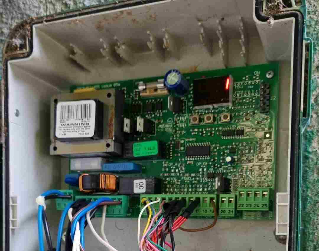

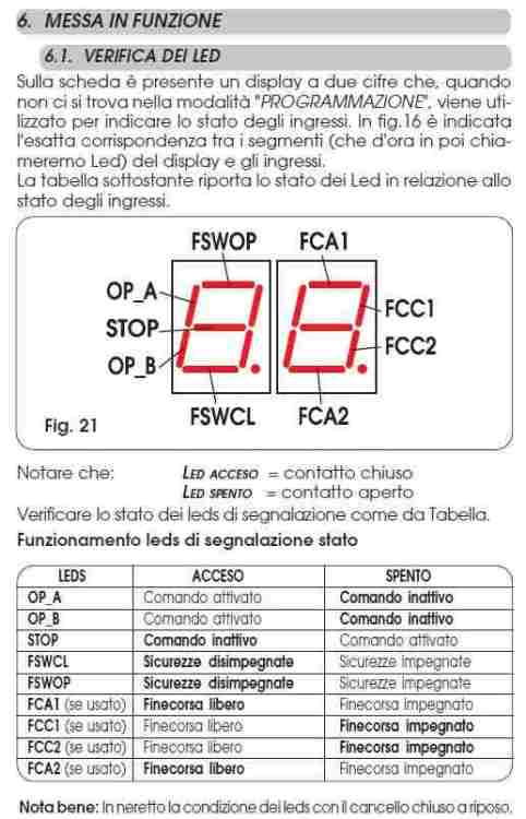

mago911 Inserito: 12 giugno 2023 Segnala Inserito: 12 giugno 2023 Ciao a tutti ragazzi, dopo ore perse a cercare informazioni eccomi qui sperando in un buon samaritano. Ho un cancello con scheda Faac 455D, oggi ha deciso di non funzionare più... Il display della scheda ha il primo led acceso in alto a destra, ho cercato il manuale in internet ma non ho trovato da nessuna parte i simboli della diagnostica. Sempre sul manuale, in modalità programmazione il led acceso corrisponde a FCC1. Allego foto. Grazie mille in anticipo
mago911 Inserita: 12 giugno 2023 Autore Segnala Inserita: 12 giugno 2023 Se può essere d'aiuto allego la pagina del manuale riguardante lo stato dei LED. Praticamente lo stato riportato dai LED è questo: FCC1 - finecorsa libero Peccato che il cancello non sia dotato di finecorsa.
mrgianfranco Inserita: 12 giugno 2023 Segnala Inserita: 12 giugno 2023 (modificato) Qui il manuale in italiano: https://s3-eu-west-1.amazonaws.com/pgcomm/prod/spree/844/products/downloads/7.16_455D_Rev_A_I.pdf Ti consiglio di controllare la scheda fronte e retro per vedere che hai qualche animaletto cotto che ha fatto saltare qualche pista Modificato: 12 giugno 2023 da mrgianfranco
mago911 Inserita: 12 giugno 2023 Autore Segnala Inserita: 12 giugno 2023 Grazie mrgianfranco, provo a controllare.
Ciappinatore Inserita: 13 giugno 2023 Segnala Inserita: 13 giugno 2023 99% è una pista . Solleva la morsettiera grande e controlla tra il 9 e il 10 dove c'è una pista passante che spesso con ossido e infiltrazioni si interrompe
mago911 Inserita: 13 giugno 2023 Autore Segnala Inserita: 13 giugno 2023 Come predetto da mrgianfranco dietro la scheda ho trovato una lumaca praticamente cristallizzata che ha mandato in corto la scheda e staccato un piedino di un condensatore. Pulito la scheda con spazzolino e alcol isopropilico, risaldato il condensatore ed è ripartita perdendo però la programmazione. Riprogrammata seguendo il manuale e ora va! 1 oretta in due e abbiamo risolto il problema, non avendo esperienza in merito pensavo fosse più complicato configurare le schede dei cancelli. Grazie a tutti e speriamo che la scheda campi ancora qualche anno 😉
