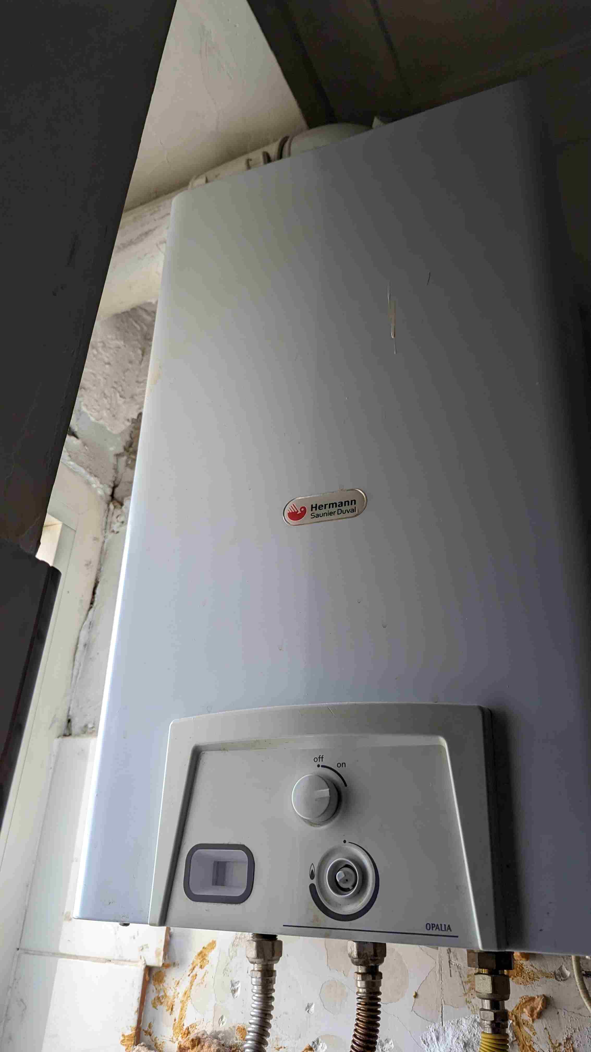

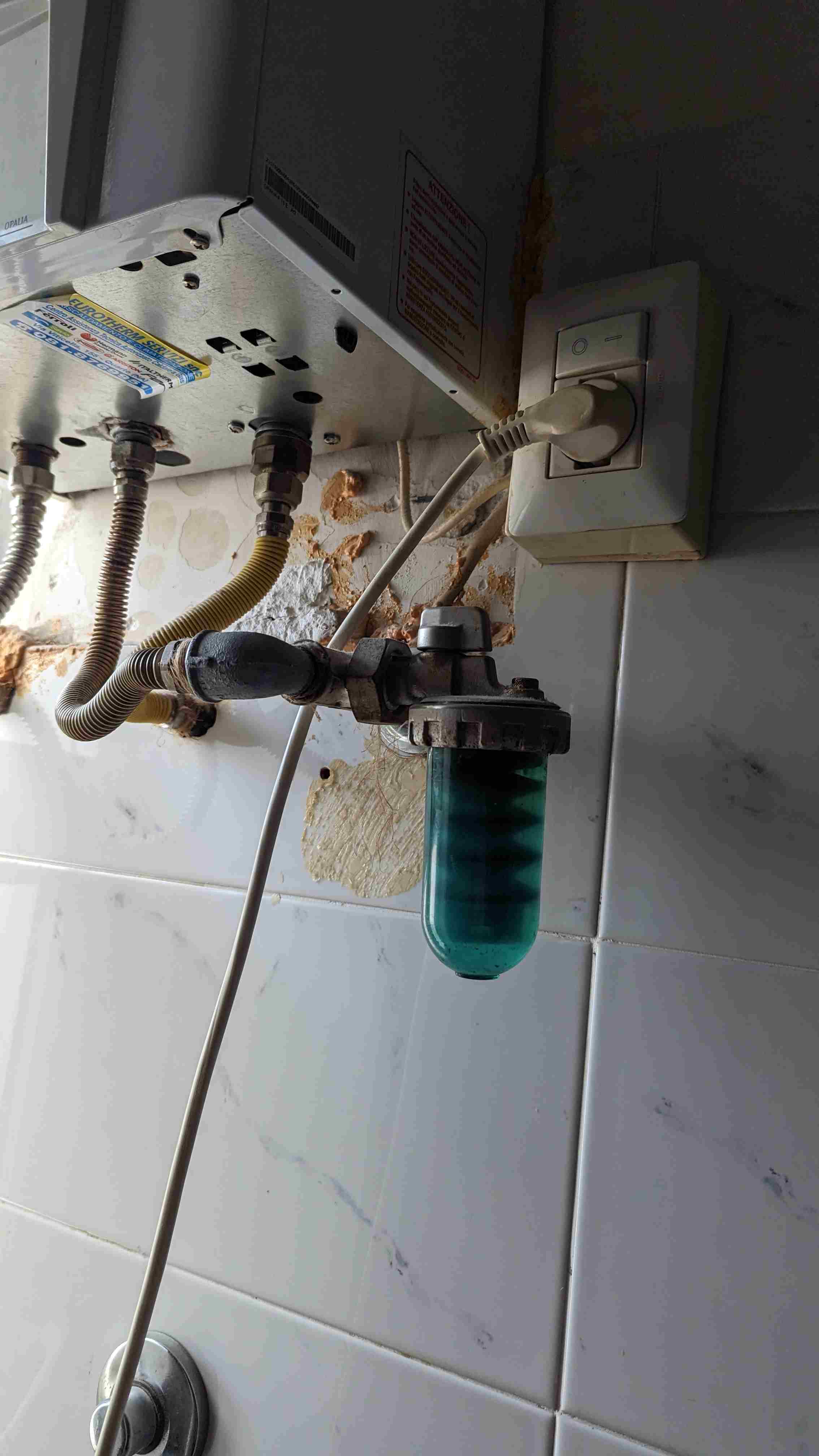

Ciao a tutti,
Ho questo scaldino a tenuta stagna.
Quando apro l'acqua calda, a volte attacca ed a volte no. Da ignorante, si sente proprio la fiamma che attacca ma che, come dicevo, a volte non prende.
Quando non funziona cosa succede:
Il display indica la temperatura dell'acqua. Se questa è a 22° (numero a caso), quando si apre l'acqua calda questa sale per pochi gradi, fino poi a scendere di botto a 18/19. Quindi siamo costretti a chiudere ed aprire l'acqua in continuazione per fare si che la caldaia parta.
Delle volte la caldaia restituisce l'errore lampeggiante E4 sul display, che resettiamo spegnendola e riaccendendola.
Abbiamo chiamato vari idraulici nel corso degli anni e ci hanno detto di continuare a riempire con non so cosa (perdonatemi l'ignoranza, ma non me ne occupo io) quel "contenitore" blu che si vede in foto n2, che puntualmente facciamo ma non risolve il problema.
L'altra soluzione sarebbe chiamare i tecnici della caldaia che chiedono 60€ solo per la chiamata 😔
Ci tengo a precisare che ogni idraulico che viene (3/4 nel corso degli anni) continua a dire essere un'ottima caldaia.
L'altra cosa strana è che questo problema, in totale autonomia, va a periodi. Si presenta spesso nei mesi estivi.
Grazie a tutti e scusate la spiegazione un po' così.
