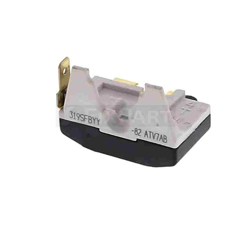

protettore oppure relè?
trady
ciao sapete dirmi se questo è un releoppure protect per frigo? la sigla è questa su alcuni su internet è denominato rele altri protezione DA34-00004D.Assomiglia a quello con forellino che va sul centrale motore ,ma questo non ha foro ha solo 2 faston e c'è continuita tra loro e va solo posato vicino al presunto rele altro tipo con 3 contatti anche quello non assomiglia al rele .I motori frigo a parte la potenza sono tutti uguali in fatto di alimentazione ?,cioè sopra il protettore il alto e in basso marcia e start.
RELE OPPURE PROTECT.jpg
Link al commento
Condividi su altri siti
Alessio Menditto
Quelli sono tutti componenti “elettronici”, quello stacca se c’è eccessivo assorbimento se non ricordo male grazie ad una pastiglia conduttiva.
Devi metterne una identica alla vecchia, il relé per farlo partire pure lui ha una pastiglia elettronica che apre e chiude l’avvolgimento di Start non meccanicamente come il vecchio relé, ma appunto elettronicamente.
Link al commento
Condividi su altri siti
