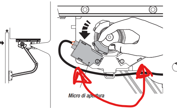

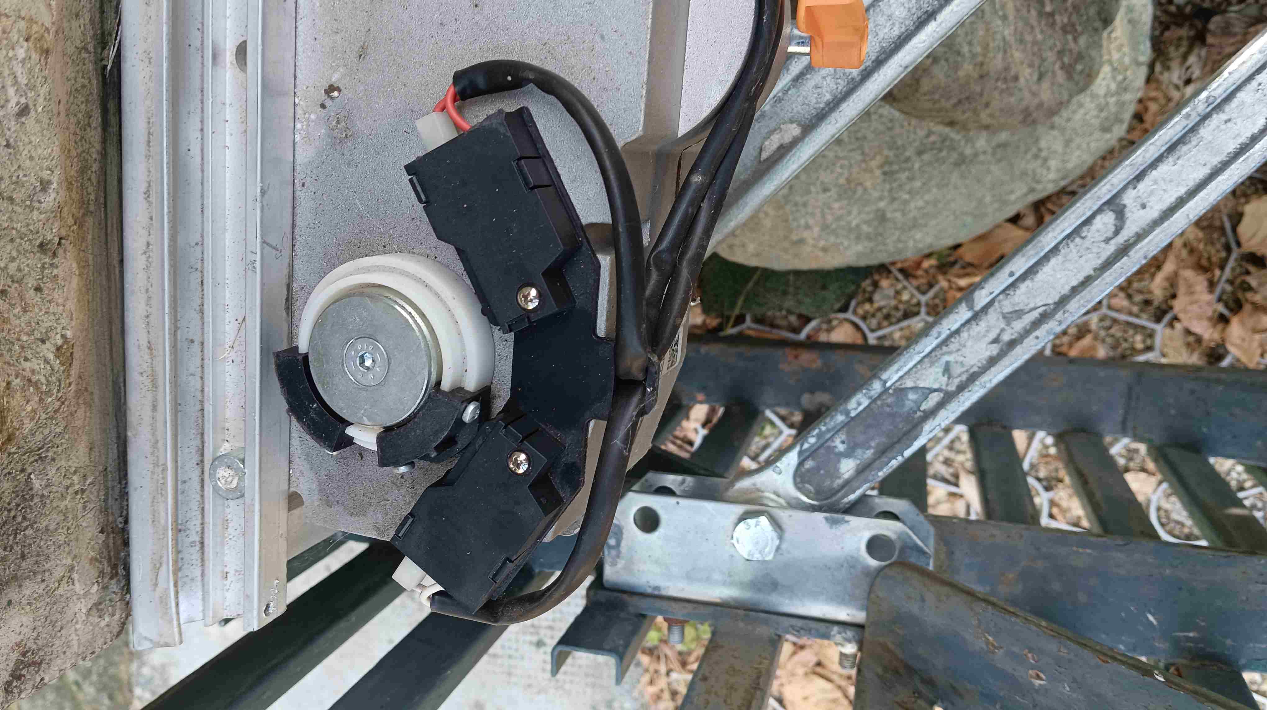

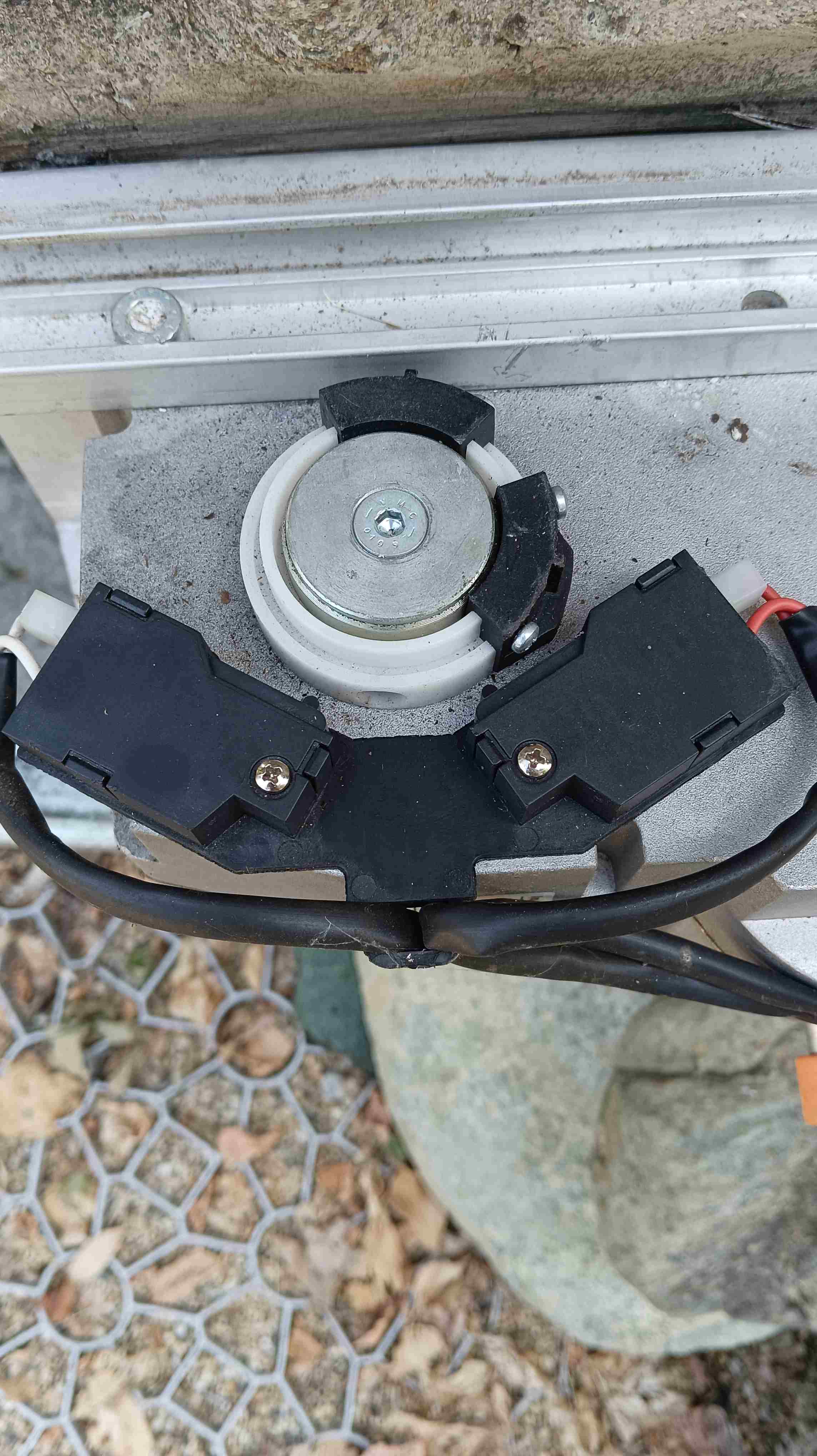

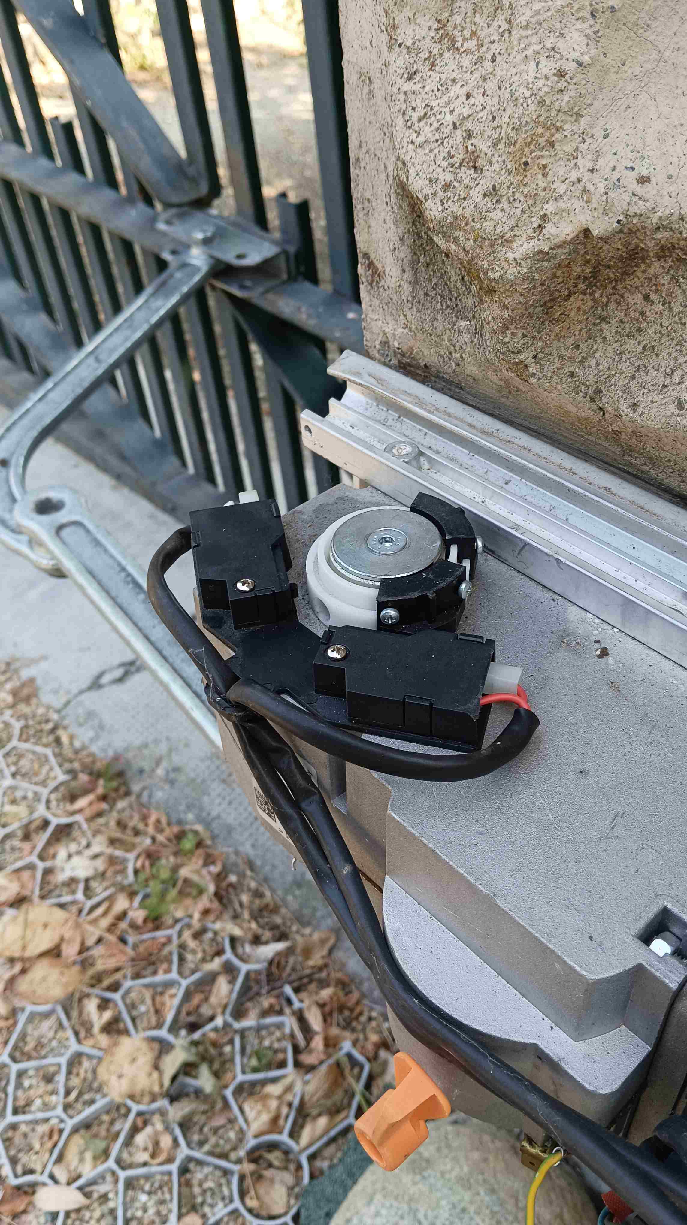

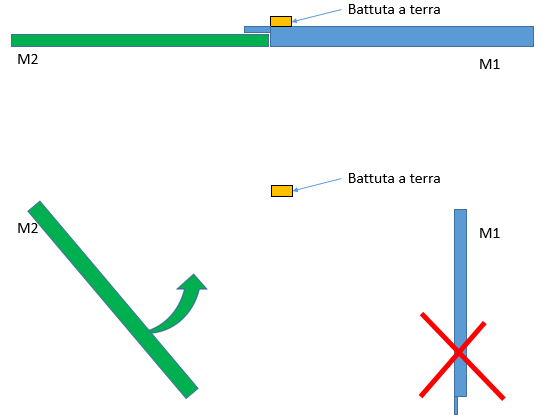

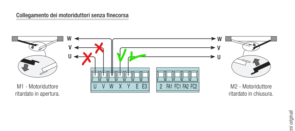

Robi70 Inserito: 27 giugno 2023 Segnala Inserito: 27 giugno 2023 Buongiorno a tutti , vi sottopongo il mio problema sperando nell'aiuto di voi esperti , visto che io sono ignorante nel campo. Da cancello chiuso (togliendo e rimettendo la luce) le due ante si aprono ,sul display compare il tempo T.C.A. con i pallini che si spengono regolarmente. Alla chiusura l'anta M2 di chiude, mentre l' M1 rimane aperta, il motore M1 non da segni di vita e non ci sono messaggi sul display della centralina . Leggendo altre discussioni ho fatto questi tentativi : Aperto e pulito fotocellule . Ingrassato braccetti motori. Verificato con tester tutti i fusibili. Invertito i condensatori dei due motori. Invertito switch di finecorsa (in apertura) dei due motori . Aumentato coppia motore (il faston era posizionato sul minimo). Test motori (in apertura ) tutti e due funzionanti e qui mi sono fermato...se avete altri consigli vi ringrazio molto! saluti a tutti
ROBY 73 Inserita: 27 giugno 2023 Segnala Inserita: 27 giugno 2023 Ciao Robi70, 7 ore fa, Robi70 ha scritto: Alla chiusura l'anta M2 di chiude, mentre l' M1 rimane aperta, Se guardi il manuale: https://static.came.com/doc/FA01080M04.pdf per "M2" si intende il secondo che parte in chiusura ed il primo che parte in apertura, tu lo intendi così? Da come ho compreso, credo di no, giusto? 7 ore fa, Robi70 ha scritto: Invertito switch di finecorsa (in apertura) dei due motori Se non si chiude devi controllare i finecorsa di chiusura e non quello di apertura https://static.came.com/doc/FA01177M04.pdf 7 ore fa, Robi70 ha scritto: ..........Test motori (in apertura ) tutti e due funzionanti e qui mi sono fermato... Inverti i due motori sulla centrale e vedi se il problema si ripercuote sullo stesso motore o sull'altro Se il problema non sono i motori o i relativi finecorsa di chiusura, allora bisogna controllare meglio la centrale, casomai se ce le hai collega un paio di vecchie lampadine ad incandescenza (NON a LED) da 60-100W al posto del motore e vedi se si accendono quando dovrebbe funzionare il motore.
Robi70 Inserita: 28 giugno 2023 Autore Segnala Inserita: 28 giugno 2023 Ciao , grazie mille per i consigli . Qui sotto quello che succede , penso di aver interpretato bene M1 e M2 😅 i due switch li ho anche invertiti ... però verifico di nuovo quello di chiusura e i suoi cavi Non so se riuscirò prima del fine settimana , ma procedo con i tuoi consigli - invertire i motori in centralina e lampadine - farò sapere , grazie ancora e buona giornata
ROBY 73 Inserita: 29 giugno 2023 Segnala Inserita: 29 giugno 2023 Il 28/6/2023 alle 10:15 , Robi70 ha scritto: ...........Non so se riuscirò prima del fine settimana Quando vuoi / puoi
Robi70 Inserita: 3 luglio 2023 Autore Segnala Inserita: 3 luglio 2023 Ciao , aggiornamento. non ho avuto molto tempo nel fine settimana , comunque per farla breve, misurando con il tester ai morsetti U e V (diretti a M1) , tranne la prima volta dopo aver tolto e rimesso la luce e dopo che M1 arriva a completa apertura, non c'è più segno di vita ... 0 totale , mentre ai morsetti X e Y regolare passaggio di corrente . A questo punto penso che ci sia qualcosa nella centralina ....mi sa che non mi rimane che chiamare il tecnico 😪 buonasera
ROBY 73 Inserita: 3 luglio 2023 Segnala Inserita: 3 luglio 2023 6 ore fa, Robi70 ha scritto: misurando con il tester ai morsetti U e V (diretti a M1) , tranne la prima volta dopo aver tolto e rimesso la luce e dopo che M1 arriva a completa apertura, non c'è più segno di vita ... 0 totale , mentre ai morsetti X e Y regolare passaggio di corrente . A parte il fatto che NON devi misurare tra U e V o tra X e Y, ma bensì tra: W e U per M1; W e V per M1 ; W e X per M2; W e Y per M2, e la tensione ce l'hai solo al momento che la centrale ha tutti i consensi chiusi. Poi per la tensione corretta bisogna valutarne il senso dio marcia se in apertura o chiusura Sblocca i motori e posta le ante manualmente a metà corsa in modo che i finecorsa non influiscano e vedi se funziona e già che ci sei prima di dare un colpo di START, fai un paio di foto dei motori con i finecorsa a vista e postale. 6 ore fa, Robi70 ha scritto: A questo punto penso che ci sia qualcosa nella centralina ....mi sa che non mi rimane che chiamare il tecnico 😪 Vedi tu, se non te la senti di fare altre prove e/o non hai tempo, valuta il da farsi
Robi70 Inserita: 4 luglio 2023 Autore Segnala Inserita: 4 luglio 2023 Ciao , si scusa non mi sono spiegato bene .....durante la prova un puntale del tester era sempre sul W e poi ho misurato con V e di seguito U , e mentre M2 si apre e chiude correttamente (e c'è tensione misurando WY e WX), contemporaneamente non c'è tensione misurando WU e WV. La prova di sbloccare e spostare le ante a metà corsa e in varie posizioni l'ho fatta , ma senza risultato. Finche non tolgo e rimetto la luce il motore M1 non da segni di vita. 14 ore fa, ROBY 73 ha scritto: Vedi tu, se non te la senti di fare altre prove e/o non hai tempo, valuta il da farsi è solo che non voglio abusare della tua pazienza 😁 OK scatto qualche foto !! grazie ancora
Robi70 Inserita: 4 luglio 2023 Autore Segnala Inserita: 4 luglio 2023 Ciao ....e provare a resettare la centrale ??
ROBY 73 Inserita: 4 luglio 2023 Segnala Inserita: 4 luglio 2023 (modificato) 9 ore fa, Robi70 ha scritto: .........Finche non tolgo e rimetto la luce il motore M1 non da segni di vita. Infatti è questo che "mi fa strano" 8 ore fa, Robi70 ha scritto: e provare a resettare la centrale ?? Prova, costa poco. Casomai prima scorri tutti i parametri e scriviti tutti i valori già impostati, così ti sarà più semplice riportare i dati come sono adesso. Se c'è anche la Memory Roll, toglila e poi fai il reset, casomai dopo la rimetti dopo per mantenere i codici dei radiocomandi, (mi raccomando di toglierla ed inserirla sempre con la ZM3E spenta / senza alimentazione) Quote è solo che non voglio abusare della tua pazienza 😁 Se non avessi voluto risponderti, non avrei nemmeno mai cominciato, chiedi pure, siamo qui per questo Ciao Modificato: 4 luglio 2023 da ROBY 73
Robi70 Inserita: 16 luglio 2023 Autore Segnala Inserita: 16 luglio 2023 Ciao, c'ho messo un po', ma questa mattina sono riuscito a dedicarmi al cancello.....resettato centrale, reimpostato tutto....nessuna variazione . M1 continua ad aprirsi solo 1 volta dopo aver tolto corrente...🤯 Allego foto ....
ROBY 73 Inserita: 16 luglio 2023 Segnala Inserita: 16 luglio 2023 (modificato) Ciao, 12 ore fa, Robi70 ha scritto: resettato centrale, reimpostato tutto....nessuna variazione . M1 continua ad aprirsi solo 1 volta dopo aver tolto corrente... Hai provato ad invertire i motori nella centrale (posta un paio di foto anche di questa in modo che si vedano bene anche i collegamenti), per vedere come si comporta il tutto, come ti dissi già a suo tempo? Il 27/6/2023 alle 23:09 , ROBY 73 ha scritto: Inverti i due motori sulla centrale e vedi se il problema si ripercuote sullo stesso motore o sull'altro Attenzione che le ante si accavallano al contrario, quindi parti con le ante leggermente aperte. Se riesci, prova anche il motore con un cavo volante direttamente alla tensione di rete 230V e vedi come si comporta Modificato: 16 luglio 2023 da ROBY 73
