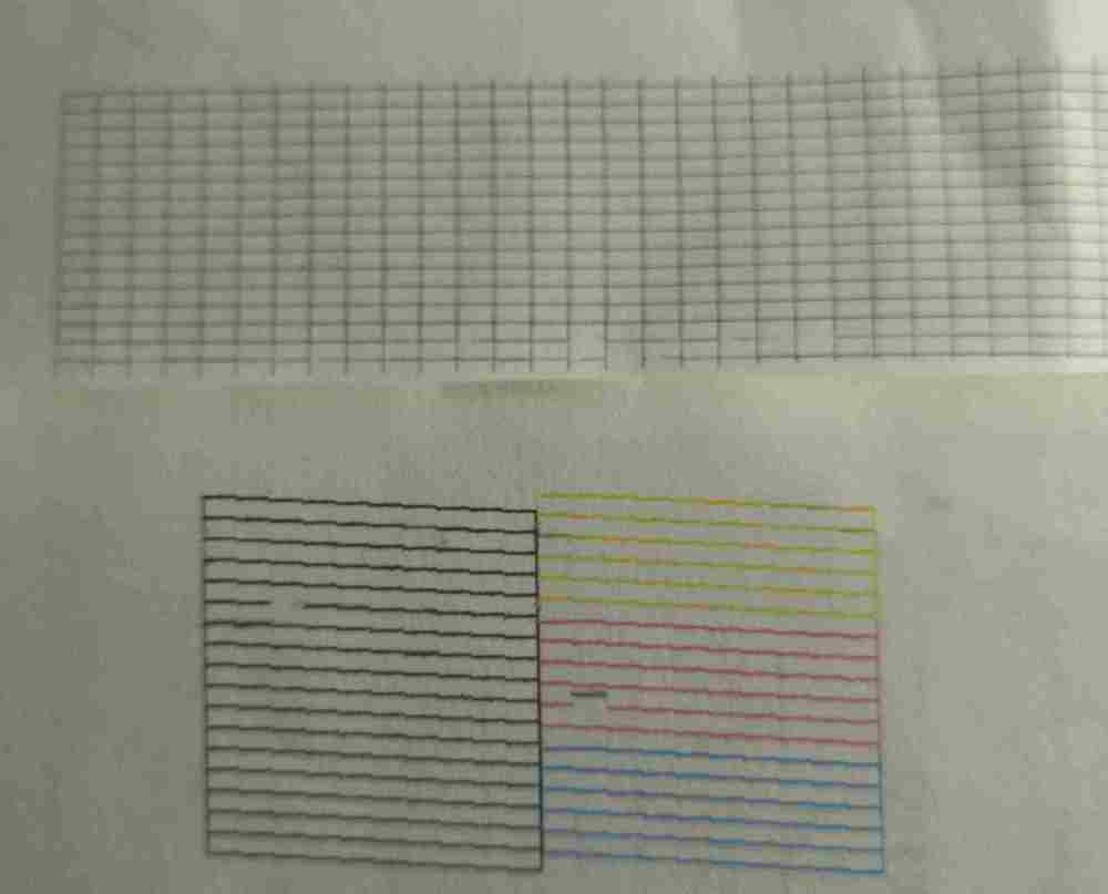

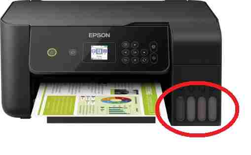

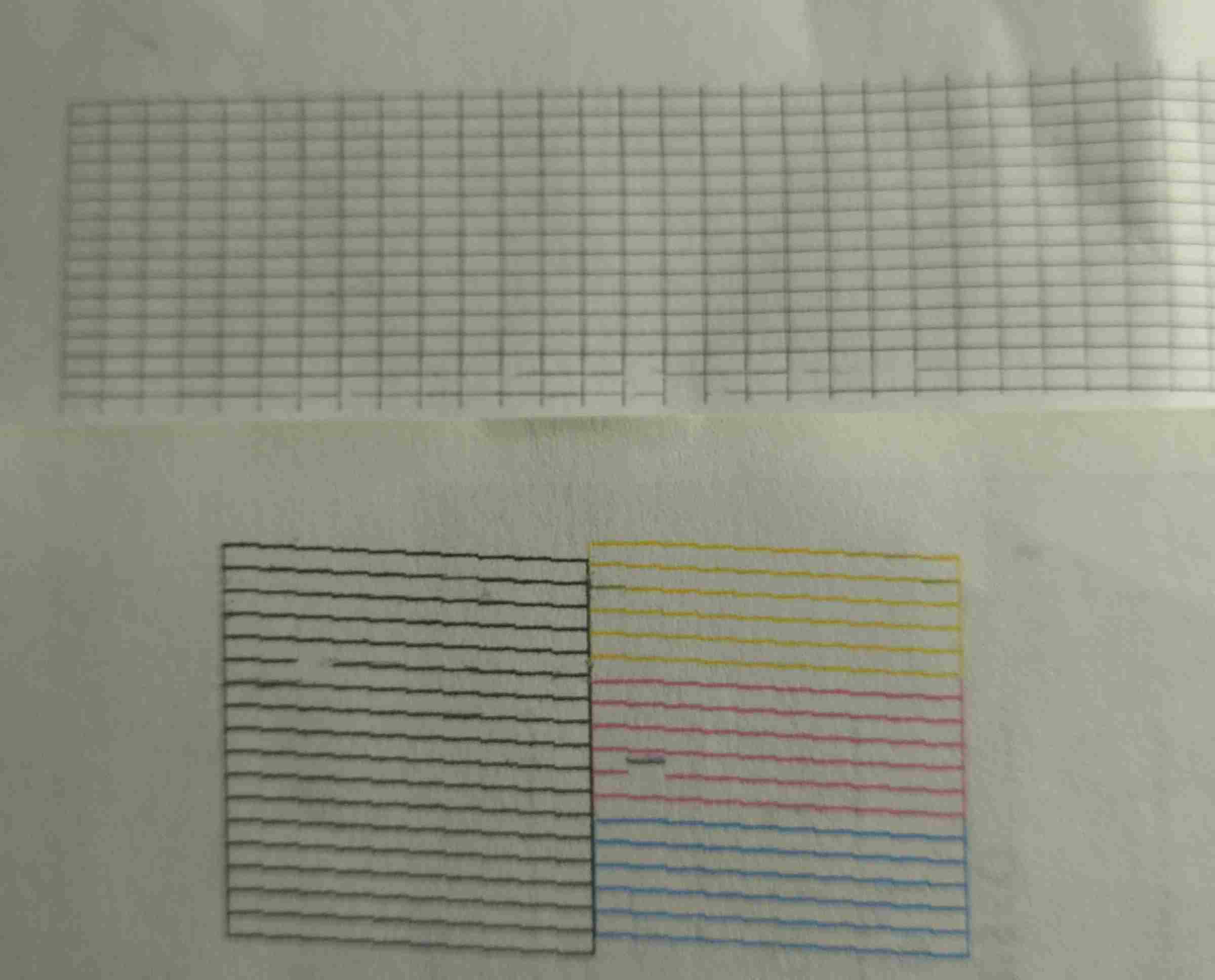

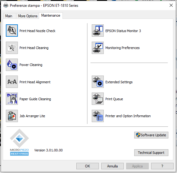

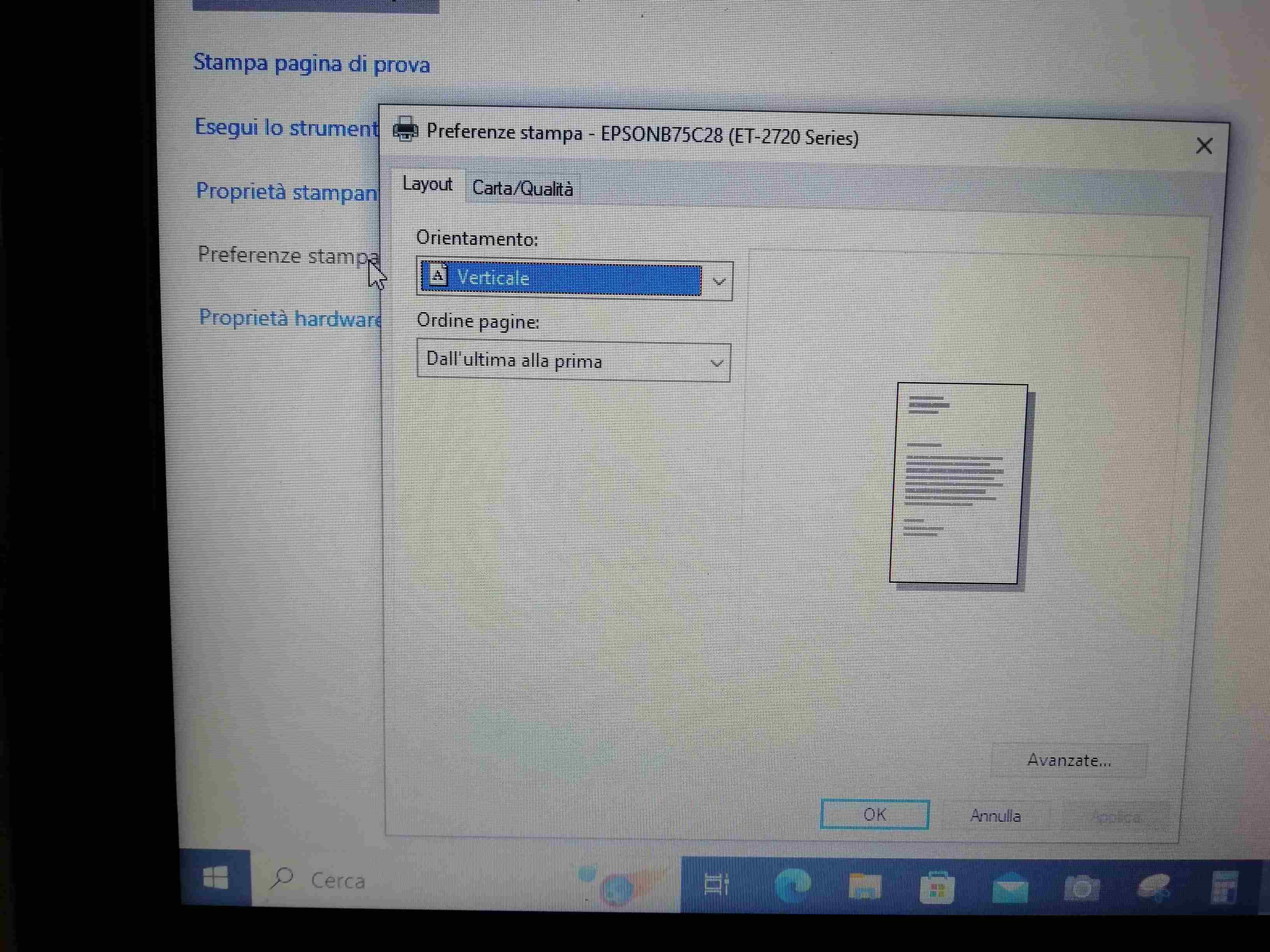

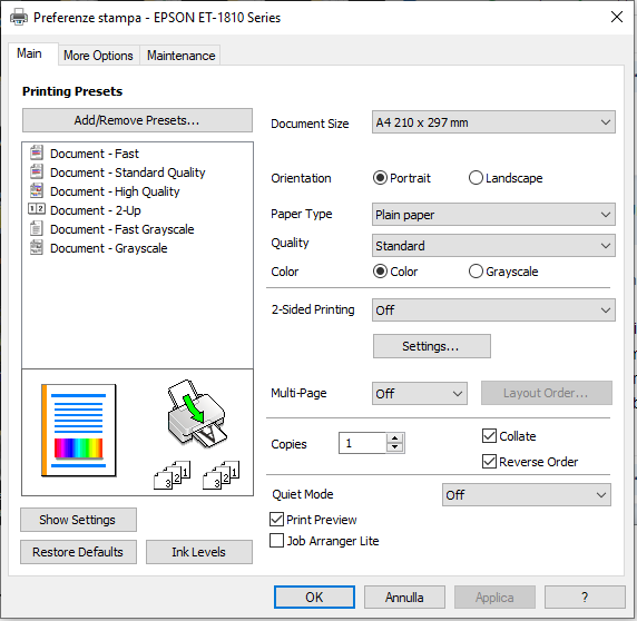

sergio1289 Inserito: 28 giugno 2023 Segnala Inserito: 28 giugno 2023 salve a tutti. come da titolo questa stampante priva di cartucce, ma con serbatoio con i quattro colori separati non stampa più i colori ciano è magenta, mentre il giallo è il nero si. nonostante tutte e quattro i colori siano a livello giusto, fatto pulizia testine e ugelli in automatico il risultato è lo stesso colori ciano e magenta sono assenti. a questo punto presumo che o gli ugelli sono intasati o si è seccato l'inchiostro. secondo voi è possibile risolvere questo problema senza smontare, oppure sono costretto a smebrare la stampante?
reka Inserita: 29 giugno 2023 Segnala Inserita: 29 giugno 2023 non uso più le stampanti a cartucce d'inchiostor da molto ma direi che almeno prendere le due cartucce in mano lo devi fare.. io se non mi salta nulla all'occhio proverei a passare un cottofioc con alcool sulla catuccia e sulla sede
NovellinoXX Inserita: 29 giugno 2023 Segnala Inserita: 29 giugno 2023 8 ore fa, sergio1289 ha scritto: secondo voi è possibile risolvere questo problema senza smontare Ho una Epson ET-1810 Ecotank con testine piezo e mi e' capitato lo stesso problema. Con la pulizia normale nessuna miglioria, risolto con la pulizia profonda. Purtroppo tutte le stampanti InkJet soffrono di questo problema. Se non la si usa spesso bisogna avere la costanza di fare una almeno una stampa ogni 15/30 gg per evitare che l'inchiostro si secchi.
Livio Orsini Inserita: 29 giugno 2023 Segnala Inserita: 29 giugno 2023 10 ore fa, sergio1289 ha scritto: secondo voi è possibile risolvere questo problema senza smontare, oppure sono costretto a smebrare la stampante? Quando succedono questi inconvenienti, e nemmeno con la puliia profonda si risolve, bisogna procedere al lavaggio degli ugelli. Si usa un detergente apposito per stampanti. Io acquistai un flacone "cleaning solution" dalla ditta "stampa continua" (indirizzo lo trovi in rete). Nelle stampanti a cartucce, si rimuove la cartuccia e, tramite una siringa ed un tubicino, si inietta il liquido nella testina di stampa, avendo cura di mettere prima un foglio di carta assorbente sotto la testina. In rete trovi anche dei video che ti mostrano come fare.
sergio1289 Inserita: 30 giugno 2023 Autore Segnala Inserita: 30 giugno 2023 (modificato) 23 ore fa, NovellinoXX ha scritto: Ho una Epson ET-1810 Ecotank con testine piezo e mi e' capitato lo stesso problema. Con la pulizia normale nessuna miglioria, risolto con la pulizia profonda. Purtroppo tutte le stampanti InkJet soffrono di questo problema. Se non la si usa spesso bisogna avere la costanza di fare una almeno una stampa ogni 15/30 gg per evitare che l'inchiostro si secchi. scusa Novelinoxx, mi spieghi come ai eseguito la pulizia profonda degli ugelli? Modificato: 30 giugno 2023 da sergio1289
NovellinoXX Inserita: 30 giugno 2023 Segnala Inserita: 30 giugno 2023 (modificato) Istruzioni per WINDOWS 10 ( se non hai il tool specifico) --------------------------------------------- Vai su IMPOSTAZIONI > DISPOSITIVI > STAMPANTI E SCANNER selezioni la tua stampante GESTISCI > PREFERENZE DI STAMPA click su MAINTENANCE > POWER CLEANING appare una pagina di spiegazioni con due pulsanti NEXT / CANCELL click su NEXT appare un'altra pagina con 2 check-box, le selezioni e poi NEXT e parte la pulizia profonda. Fammi sapere se risolvi, ciao. Modificato: 30 giugno 2023 da NovellinoXX
sergio1289 Inserita: 30 giugno 2023 Autore Segnala Inserita: 30 giugno 2023 niente da fare sono entrato con il mio portatile sistema operativo Windows 10 da impostazioni seleziono stampante preferita - gestisci-preferenze di stampa, si apre la finestra ma non mi appare la voce maintenance - power cleaning. non credo di sbagliare procedura. non so che fare.
NovellinoXX Inserita: 30 giugno 2023 Segnala Inserita: 30 giugno 2023 Strano, io ho queste schede, su preferenze di stampa
sergio1289 Inserita: 30 giugno 2023 Autore Segnala Inserita: 30 giugno 2023 (modificato) Modificato: 30 giugno 2023 da sergio1289
reka Inserita: 30 giugno 2023 Segnala Inserita: 30 giugno 2023 il tuo novellino è un sotware aggiuntivo mi sa
NovellinoXX Inserita: 30 giugno 2023 Segnala Inserita: 30 giugno 2023 (modificato) E' il software in dotazione quando acquisti la stampante. Probabilmente Windows ha installato il driver essenziale per la stampante. Vai sul sito della Epson e scarica il Software . Scarica anche Epson updater, quando viene aggiornato il firmware ti avvisa. Modificato: 30 giugno 2023 da NovellinoXX
sergio1289 Inserita: 1 luglio 2023 Autore Segnala Inserita: 1 luglio 2023 ok grazie Novellinoxx. ho scaricato il software che mi ai indicato e le finestre che mi ai postato nella foto si aprono. ora per scaricare Epson updater per aggiornare il firmware quale mi consigli? per procedere alla pulizia profonda la procedura è tutta lì come mi ai indicato oppure devo eseguire altri passaggi?
NovellinoXX Inserita: 2 luglio 2023 Segnala Inserita: 2 luglio 2023 (modificato) 16 ore fa, sergio1289 ha scritto: per scaricare Epson updater per aggiornare il firmware quale mi consigli? Dopo aver scaricato e installato "Epson updater" non devi fare nient'altro. Quando e' disponibile un nuovo firmware ti appare un avviso. 16 ore fa, sergio1289 ha scritto: per procedere alla pulizia profonda la procedura è tutta lì come mi ai indicato oppure devo eseguire altri passaggi? Lasciare lavorare la stampante e...... incrociare le dita 😄 Modificato: 2 luglio 2023 da NovellinoXX
Livio Orsini Inserita: 2 luglio 2023 Segnala Inserita: 2 luglio 2023 18 minuti fa, NovellinoXX ha scritto: ..... incrociare le dita Io son riuscito a pulire un ugello, che non ne voleva proprio sapere di stampare, iniettando liquido per pulizia tramite una siringa. E un lavoro da ripetere un paio di volte almeno, prima di rimettere la cartuccia.
NovellinoXX Inserita: 2 luglio 2023 Segnala Inserita: 2 luglio 2023 (modificato) 23 minuti fa, Livio Orsini ha scritto: Io son riuscito a pulire un ugello, che non ne voleva proprio sapere di stampare, iniettando liquido per pulizia tramite una siringa. E un lavoro da ripetere un paio di volte almeno, prima di rimettere la cartuccia. Nelle stampanti Epson Eco-Tank non ci sono i serbatoi a bordo testina rimuovibili, ma serbatoi fissi a bordo macchina con un nastro di 4 tubi in silicone che portano l'inchiostro alle testine. Per fare quella operazione che dici tu bisogna smontare la stampante. Modificato: 2 luglio 2023 da NovellinoXX
Livio Orsini Inserita: 2 luglio 2023 Segnala Inserita: 2 luglio 2023 Non è possibile rimuovere il tubetto?
NovellinoXX Inserita: 2 luglio 2023 Segnala Inserita: 2 luglio 2023 (modificato) 25 minuti fa, Livio Orsini ha scritto: Non è possibile rimuovere il tubetto? Non lo consiglio ad una persona inesperta. Le Epson sono molto delicate ( plastichine molto sottili), e francamente le odio. Prima acquistavo Canon Pixima ip7250, qualità infinitamente superiore. Tanto per dirne una, peso Canon= 9Kg contro 2.5Kg di Epson. Purtroppo le testine della Canon non durano più di 5 anni. Prima del covid acquistavo la Canon a 80/85 euro, dopo covid il prezzo e' balzato a 770 euro, attualmente 999 euro, troppo per le mie tasche Ho ripiegato sulla Epson perchè mi incuriosivano le testine piezo, che diversamente dalle Bubble-jet (Canon) non hanno resistenze che scaldano e che provocano l'esplosione delle camere di vaporizzazione. Modificato: 2 luglio 2023 da NovellinoXX
Livio Orsini Inserita: 2 luglio 2023 Segnala Inserita: 2 luglio 2023 Scusa, non per farmi gli affari tuoi, ma quante stampe a colori fai? Da quello che scrivi sembra quasi che tu usi la stampante per lavori professionali di stampa. Io Canon dopo una pessima esperienza (secolo scorso) non l''ho più presa in considerazione. Daltronde anche per le stampanti di fascia medio - bassa di prezzo ( e qualità) si tende e vendere a poco la stampante e guadagnare sugli inchiostri. Una volta feci una prova con le ricaricariche....e decisi che se le potevano tenere. Comunque se sivogliono stampe di buona qualità senza spendere cifre esorbitanti, per conto mio, Epsono ha ancora un qualche cosa in più.
NovellinoXX Inserita: 2 luglio 2023 Segnala Inserita: 2 luglio 2023 17 minuti fa, Livio Orsini ha scritto: Daltronde anche per le stampanti di fascia medio - bassa di prezzo ( e qualità) si tende e vendere a poco la stampante e guadagnare sugli inchiostri. Ma prima del covid i prezzi erano in linea con il mercato. Sceglievo quella stampante per via della stampa fronte/retro automatica, molto affidabile, mai inceppata una volta la carta, + altre funzioni tra cui la stampa CD che all'epoca dei CD usavo spesso. 23 minuti fa, Livio Orsini ha scritto: Epsono ha ancora un qualche cosa in più. Sono pareri frutto delle esperienze passate. Nei fatti non c'e' paragone; ti posto il pattern di prova degli ugelli In alto Canon, sotto Epson: non c'e' paragone Canon almeno 3 volte più fine e definita.
sergio1289 Inserita: 2 luglio 2023 Autore Segnala Inserita: 2 luglio 2023 stupefacente... eseguito la pulizia profonda, stampato una pagina a colori, e magicamente i colori magenta e ciano sono riapparsi, spero di aver risolto per il momento il problema. ringrazio tutti in particolare Novellinoxx
NovellinoXX Inserita: 2 luglio 2023 Segnala Inserita: 2 luglio 2023 Ottimo. Ricorda che se non usi regolarmente la stampante di fare almeno una stampa al mese. E' meglio evitare la pulizia profonda, spreca un bel po di inchiostro.
sergio1289 Inserita: 2 luglio 2023 Autore Segnala Inserita: 2 luglio 2023 (modificato) già in effetti mi ha fatto scendere molto di livello nel serbatoio del nero, gli altri colori sono a livello giusto.dovrei acquistare una boccetta di nero per equilibrare il livello con gli altri, cosa mi consigli l'originale o va bene anche uno compatibile? potrebbe andare bene questo compatibile? Modificato: 2 luglio 2023 da sergio1289
NovellinoXX Inserita: 3 luglio 2023 Segnala Inserita: 3 luglio 2023 (modificato) Sinceramente non saprei cosa consigliarti. Io per il numero di stampe che faccio prendo l'originale. 10 euro ogni morta di papa ci può stare. Modificato: 3 luglio 2023 da NovellinoXX
sergio1289 Inserita: 3 luglio 2023 Autore Segnala Inserita: 3 luglio 2023 ok grazie. quindi presumo che tu come anche io prediligi più la stampa in bianco e nero o mi sbaglio? ma per quanto riguarda la stampa da fare almeno una volta al mese giustamente dovrei farla a colori per evitare che di nuovo mi si secchi l'inchiostro giusto?
