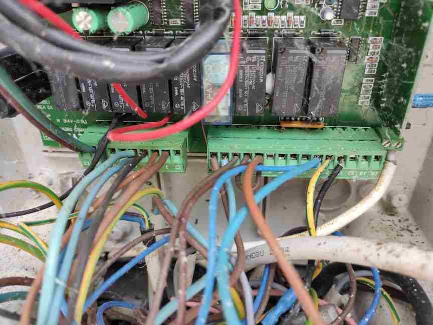

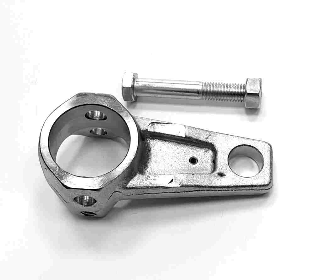

trnlrt Inserito: 5 luglio 2023 Segnala Share Inserito: 5 luglio 2023 Ho un problema. Ieri sera ho serrato meglio la vite del CAME 119RIA044 (braccio di trasmissione). Ho fatto delle aperture e chiusure e poi il motore è morto. Nessun segno di vita. Ho dato la colpa al fatto che si è scaldato e magari andato in protezione, ma anche questa mattina morto. Lampeggio funziona, tic fotocellule ok, motore morto. Oggi controllo. Ci sono fusibili da verificare ? Il condensatore ? Idee ? Link al commento Condividi su altri siti More sharing options...
MAURO-6402 Inserita: 5 luglio 2023 Segnala Share Inserita: 5 luglio 2023 Ciao trnlrt Strano che serrando il braccio di rinvio, venga compromesso il funzionamento del motore-riduttore. Hai verificato se sbloccando l’automazione e aprendo a mano l’anta, ci sono resistenze ad aprire e chiudere ?. Verifica che nella cassa sia tutto pulito e non ci siano impedimenti alla rotazione dei leverismi, fai una foto. Per i fusibili bisogna sapere che quadro comanda l’automazione ( riporta sigla marca e magari una foto aperta che si veda bene). Link al commento Condividi su altri siti More sharing options...
mrgianfranco Inserita: 5 luglio 2023 Segnala Share Inserita: 5 luglio 2023 2 ore fa, trnlrt ha scritto: Il condensatore ? Prova a cambiarlo con uno nuovo, per quello che costano si può fare Link al commento Condividi su altri siti More sharing options...
trnlrt Inserita: 5 luglio 2023 Autore Segnala Share Inserita: 5 luglio 2023 Si il condensatore lo cambierò. La scheda è: ZA3 CAME Link al commento Condividi su altri siti More sharing options...
trnlrt Inserita: 5 luglio 2023 Autore Segnala Share Inserita: 5 luglio 2023 provato. è bloccato il motore meccanicamente. provando si scalda ma non si muove Link al commento Condividi su altri siti More sharing options...
del_user_231807 Inserita: 5 luglio 2023 Segnala Share Inserita: 5 luglio 2023 42 minuti fa, trnlrt ha scritto: provato Cioè hai cambiato il condensatore e... Link al commento Condividi su altri siti More sharing options...
MAURO-6402 Inserita: 5 luglio 2023 Segnala Share Inserita: 5 luglio 2023 Za3 ha solo fusibili di linea se saltano quelli non funziona niente. Cambiato condensatore, ok. Prova a togliere la banana (leva) che collega l’anta con il braccio di rinvio e vedi se si muove alimentandolo, sia in apertura che in chiusura. Se non si muove: riduttore con ingranaggio primario rotto (o altro). Cause: ingresso acqua da guarnizione; meccanica sollecitata da installazione errata. Soluzione: Smontaggio invio a CAT Came per revisione (se conviene) o sostituzione con ex novo. Alternativa: (se si ha buona manualità, tempo a disposizione e fortuna nel trovare i ricambi), aprire il riduttore e vedere cosa è successo. Link al commento Condividi su altri siti More sharing options...
trnlrt Inserita: 5 luglio 2023 Autore Segnala Share Inserita: 5 luglio 2023 Ringrazio per il supporto di tutti. Il cancello ha una storia lunga e in 18 anni ho cambiato un motore. Dopo il primo intervento ho avuto problemi e l'elettricista "di fiducia" mi voleva cambiare la centralina. Non fidandomi ero finito su questo forum e alla fine avevo scoperto che avevo delle formiche nelle fotocellule. Poi in successione ho avuto altre guai riparati grazie al forum: fotocellula scollegata per un colpo dei bambini, regolazione tempo di lavoro, rottura della vite senza fine del riduttore, riduttore pieno d'acqua. L'ultima diagnosi è che anche cambiando il condensatore nulla è cambiato e alla fine ho scoperto che il motore pur non facendo nessun movimento nemmeno piccolo scalda. Probabilmente è bloccato o rotto il riduttore. Devo aprilo e controllare. Scollegando le quattro viti motore mi accerterò che il resto funziona correttamente. Aprirò come l'altra volta il riduttore. Nel frattempo io mi sono mappato tutti i cavi e ho scoperto che non deve essere collegato correttamente avendo io solo un motore. Però dall'ultimo intervento dell'elettricista io i cavi non li ho mai toccati. L1 nero L2 verde U vuoto V vuoto nero W azzurro azzurro X nero Y marrone E marrone scuro E3 vuoto 10 marrone chiaro 11 azzurro S marrone 1 marrone unito successivo 2 marrone chiaro 3 vuoto 3P vuoto 4 vuoto 5 vuoto 7 azzurro doppio 2 terra giallo verde C1 nero CX vuoto B1 vuoto B2 vuoto manuale came dice: Nel caso si utilizzi un solo motore, col- legare solo il motore n°2 in uscita X,W,Y. Link al commento Condividi su altri siti More sharing options...
trnlrt Inserita: 5 luglio 2023 Autore Segnala Share Inserita: 5 luglio 2023 2 ore fa, augustoelektrico ha scritto: Cioè hai cambiato il condensatore e... cambiato e rimesso il vecchio non cambiava nulla Link al commento Condividi su altri siti More sharing options...
trnlrt Inserita: 5 luglio 2023 Autore Segnala Share Inserita: 5 luglio 2023 2 ore fa, MAURO-6402 ha scritto: Za3 ha solo fusibili di linea se saltano quelli non funziona niente. Cambiato condensatore, ok. Prova a togliere la banana (leva) che collega l’anta con il braccio di rinvio e vedi se si muove alimentandolo, sia in apertura che in chiusura. Se non si muove: riduttore con ingranaggio primario rotto (o altro). Cause: ingresso acqua da guarnizione; meccanica sollecitata da installazione errata. Soluzione: Smontaggio invio a CAT Came per revisione (se conviene) o sostituzione con ex novo. Alternativa: (se si ha buona manualità, tempo a disposizione e fortuna nel trovare i ricambi), aprire il riduttore e vedere cosa è successo. per il discorso "meccanica sollecitata" hai ragione, il motore da sempre pur impostando un tempo di lavoro abbastanza preciso, si vede che per qualche decimo di secondo arriva in fondo che sforza un pochino. Ho già trovato in passato la vite rotta (sempre cambiata). Si vede però che con il funzionamento le sedi delle viti "giocano" un pochino Link al commento Condividi su altri siti More sharing options...
trnlrt Inserita: 5 luglio 2023 Autore Segnala Share Inserita: 5 luglio 2023 sto anche valutando di comprare tutto il set motore su amazon a 320 euro perche' se vado avanti a cambiare pezzi non so... cambiare tipologia di motore (braccio) non sono in grado. Link al commento Condividi su altri siti More sharing options...
trnlrt Inserita: 7 luglio 2023 Autore Segnala Share Inserita: 7 luglio 2023 un dubbio che volevo chiarire, il motore ha un sistema per fermarsi quando arriva a fine corsa oppure lavora solo in base al tempo impostato sulla centralina ? (versione non encoder) Link al commento Condividi su altri siti More sharing options...
trnlrt Inserita: 7 luglio 2023 Autore Segnala Share Inserita: 7 luglio 2023 aperto il motore Vite Senza Fine Cuscinetti distrutti Link al commento Condividi su altri siti More sharing options...
trnlrt Inserita: 7 luglio 2023 Autore Segnala Share Inserita: 7 luglio 2023 ho fatto girare il motore libero. se sentite bene fa due tik il relè ma è normale secondo voi ? https://photos.app.goo.gl/YCgtYQpqoqoPucKc8 Link al commento Condividi su altri siti More sharing options...
