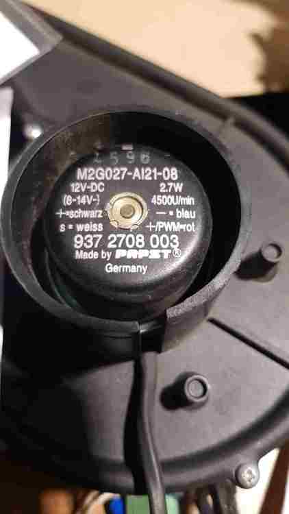

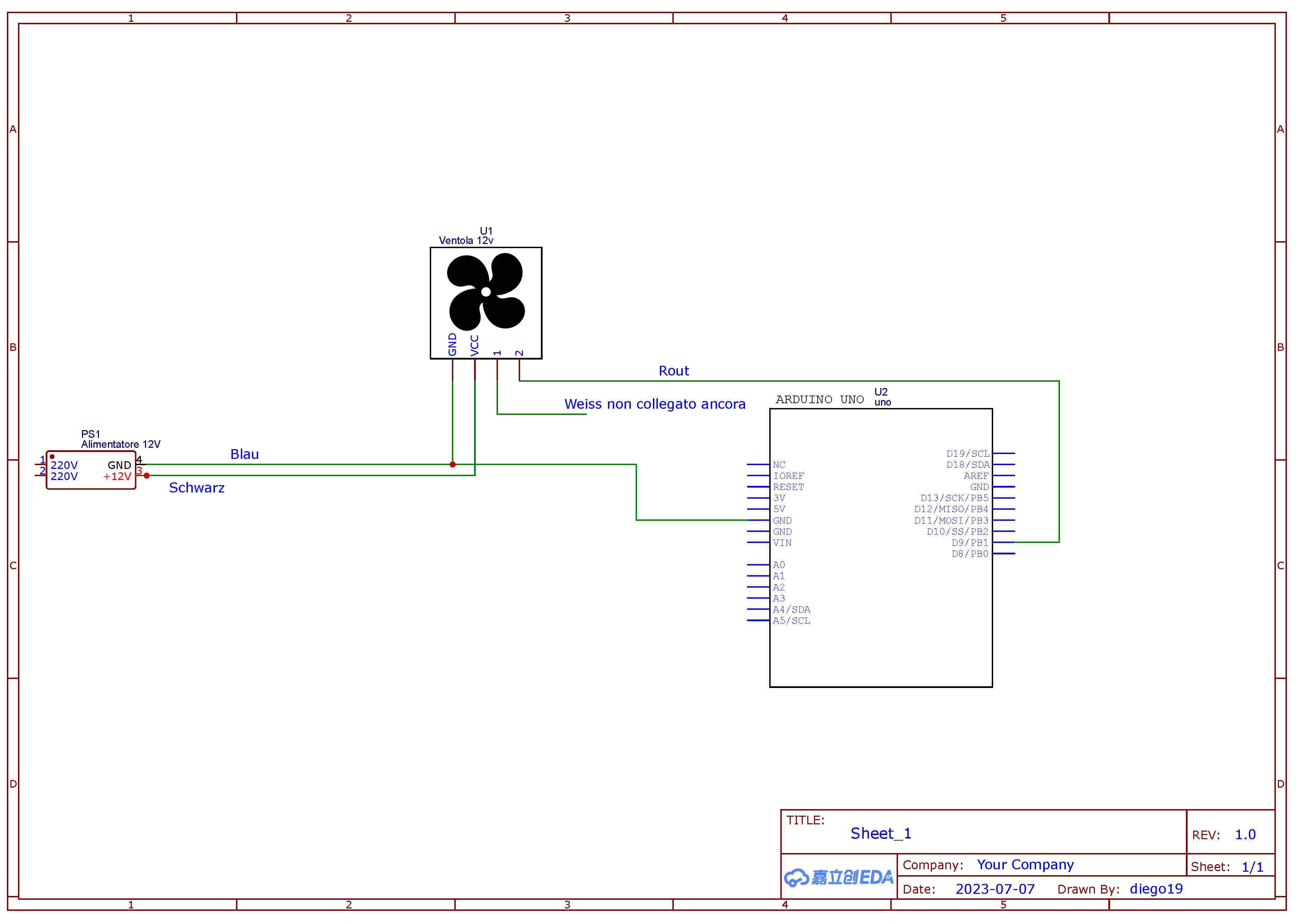

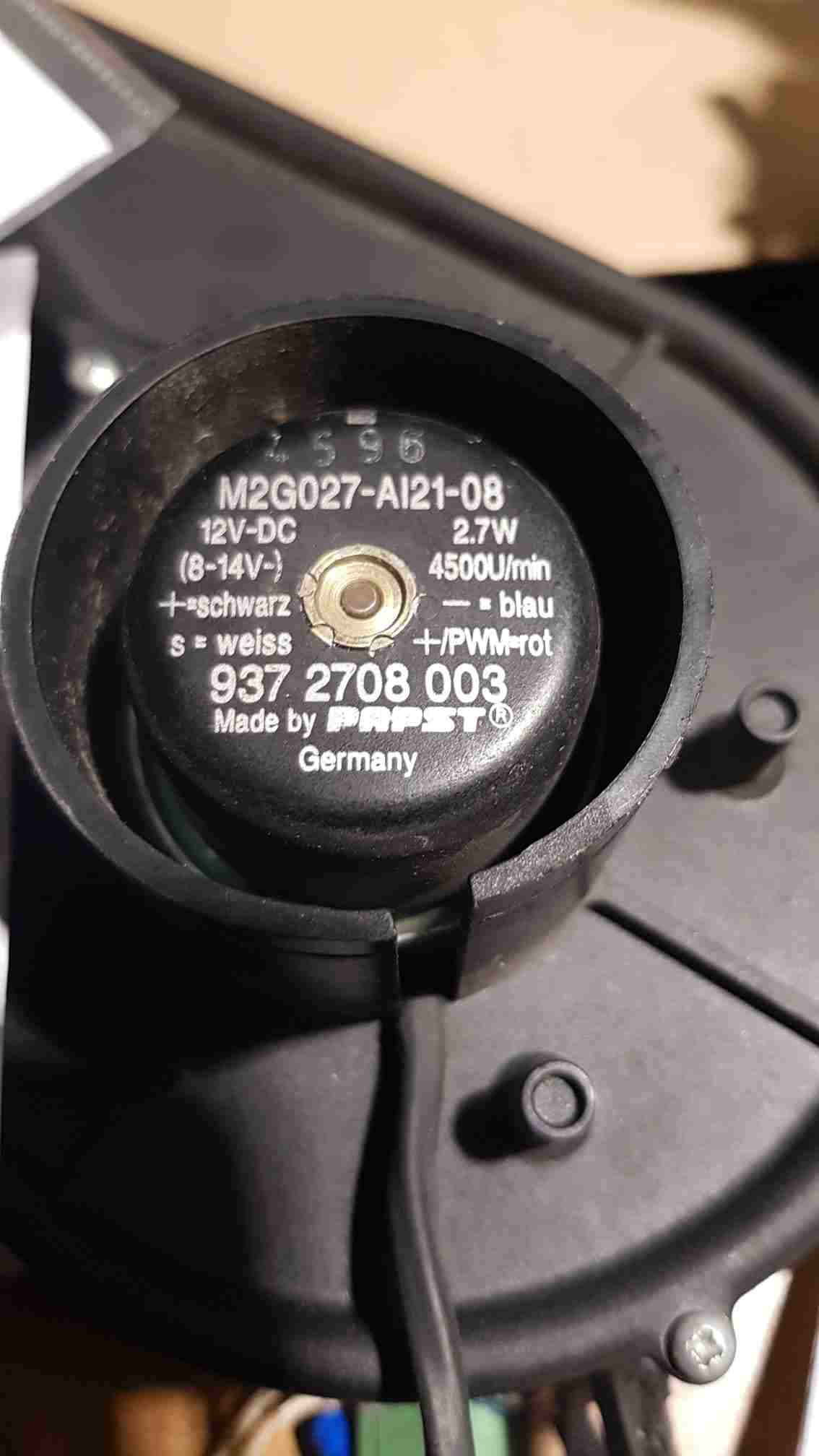

motore papst
etabeta20
Salve ho un problema con una ventola della papst a 4 fili che da come ho capito due sono l'alimentazione a 12v uno è il PWM ed un altro dovrebbe essere il sensore tachimetrico .Ora il mio problema è questo, l'ho collegato ad il pin 9 di arduino e dopo varia prove sono riuscito a farlo girare  solo che non ha spunto in partenza e non sono riuscito a capire perché. Allego foto del motore.image.thumb.jpeg.6ba81e6cf2f749f47e3f0e37eaf88ed8.jpeg
Link al commento
Condividi su altri siti
Non hai un foglio tecnico, data sheet, di quella ventola?
fai un disegnino di come hai fatto il collegamento completo della ventola.
Link al commento
Condividi su altri siti
Salve e grazie per l'interessamento il collegamento è come da schema sottostante ho anche provato a pilotarlo con la 12v tramite foto accoppiatore ma non parte proprio neanche accompagnandolo. Come datasheet non sono riuscito a trovare nulla. Non so più che altro fare.
Link al commento
Condividi su altri siti
