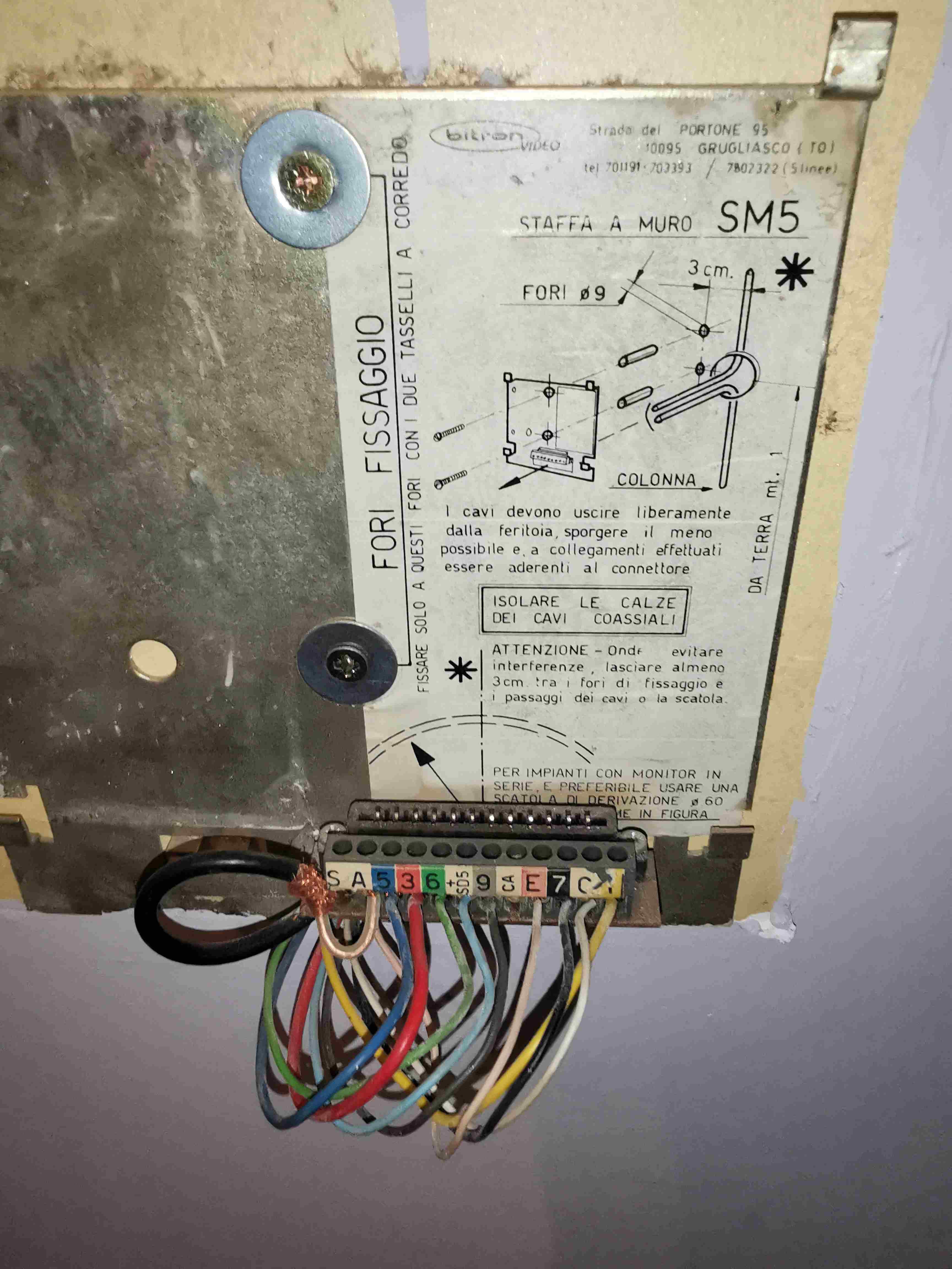

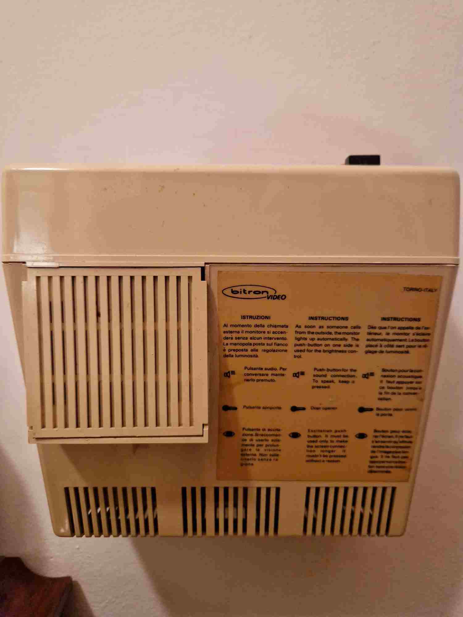

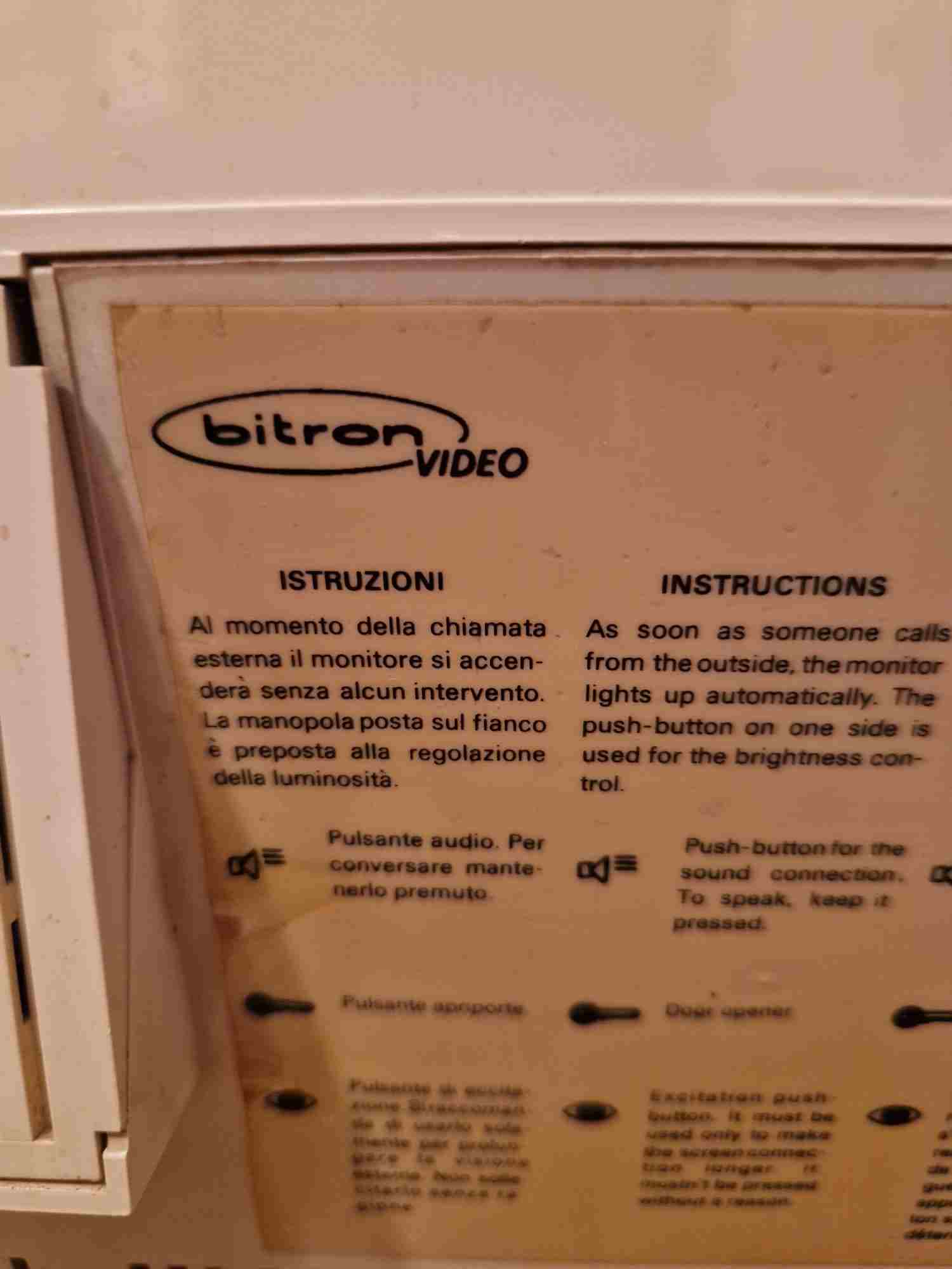

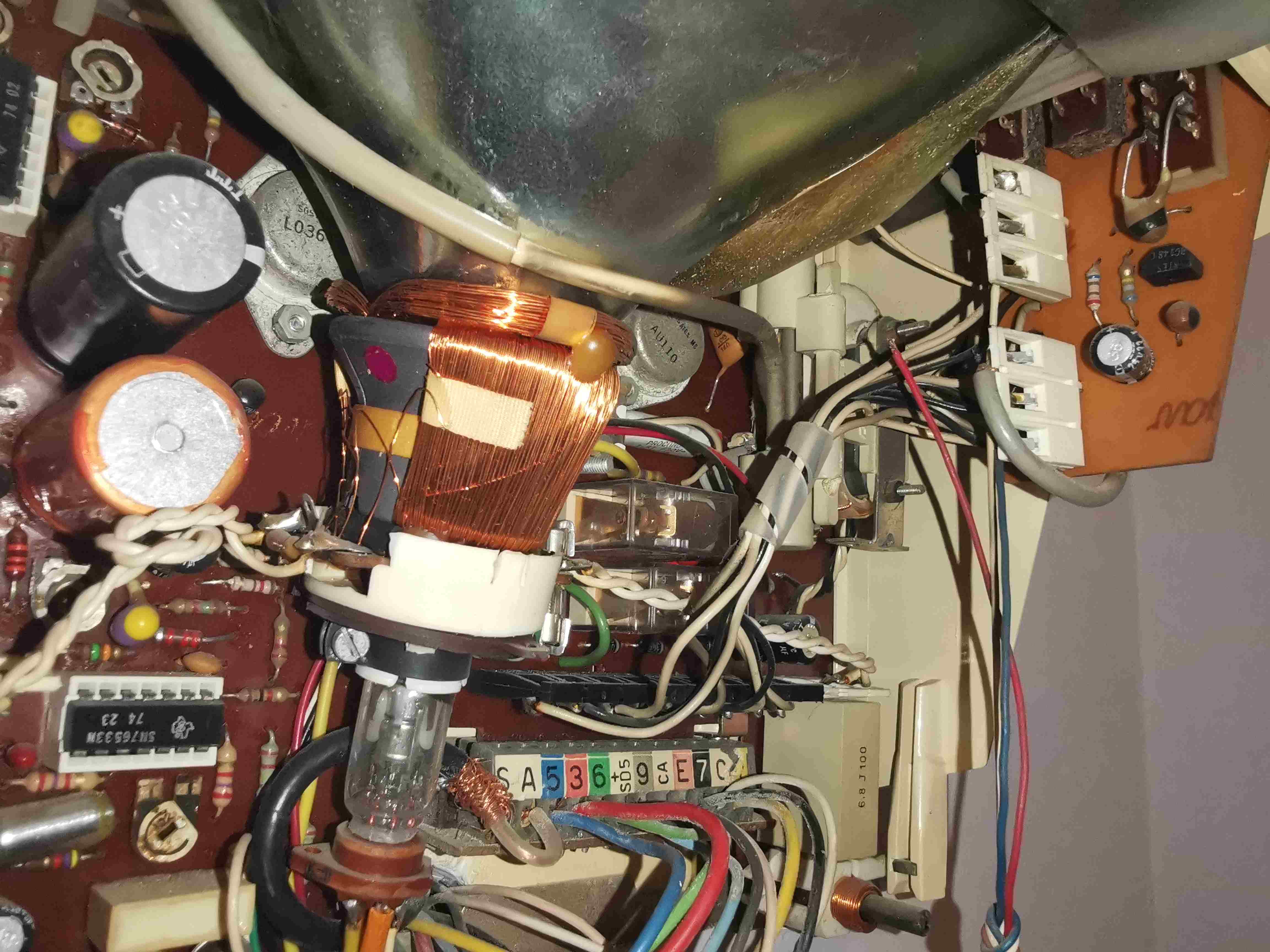

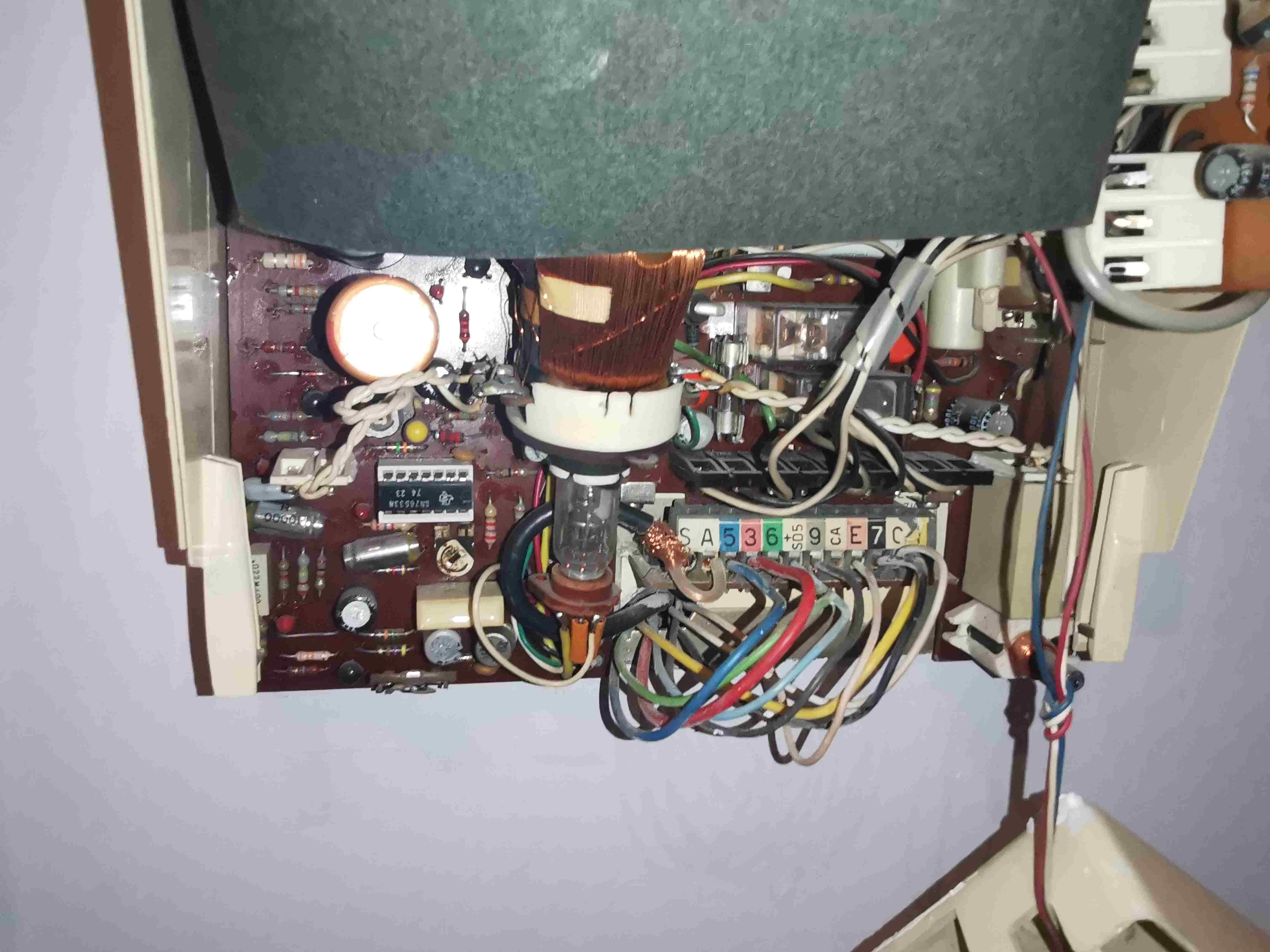

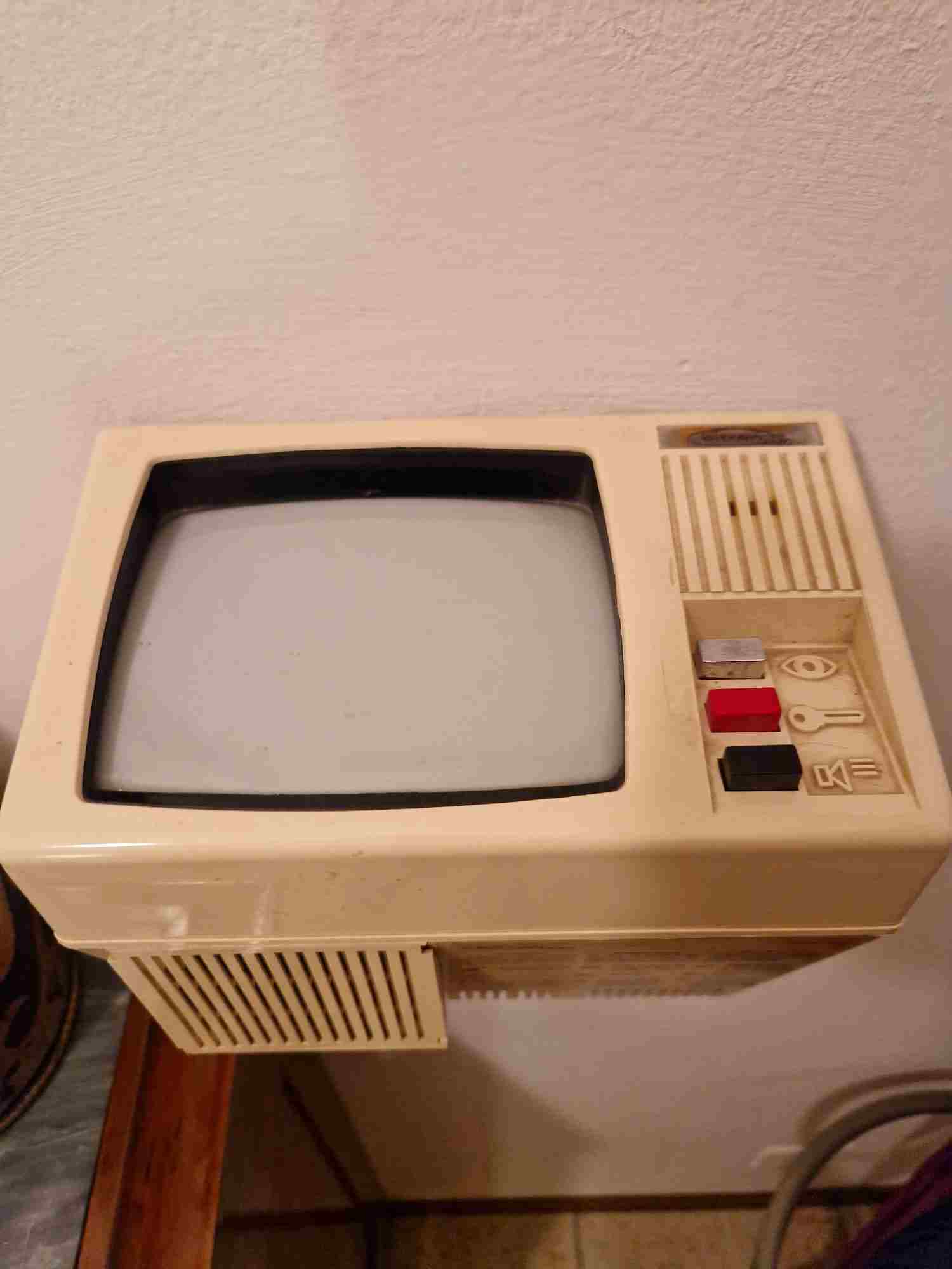

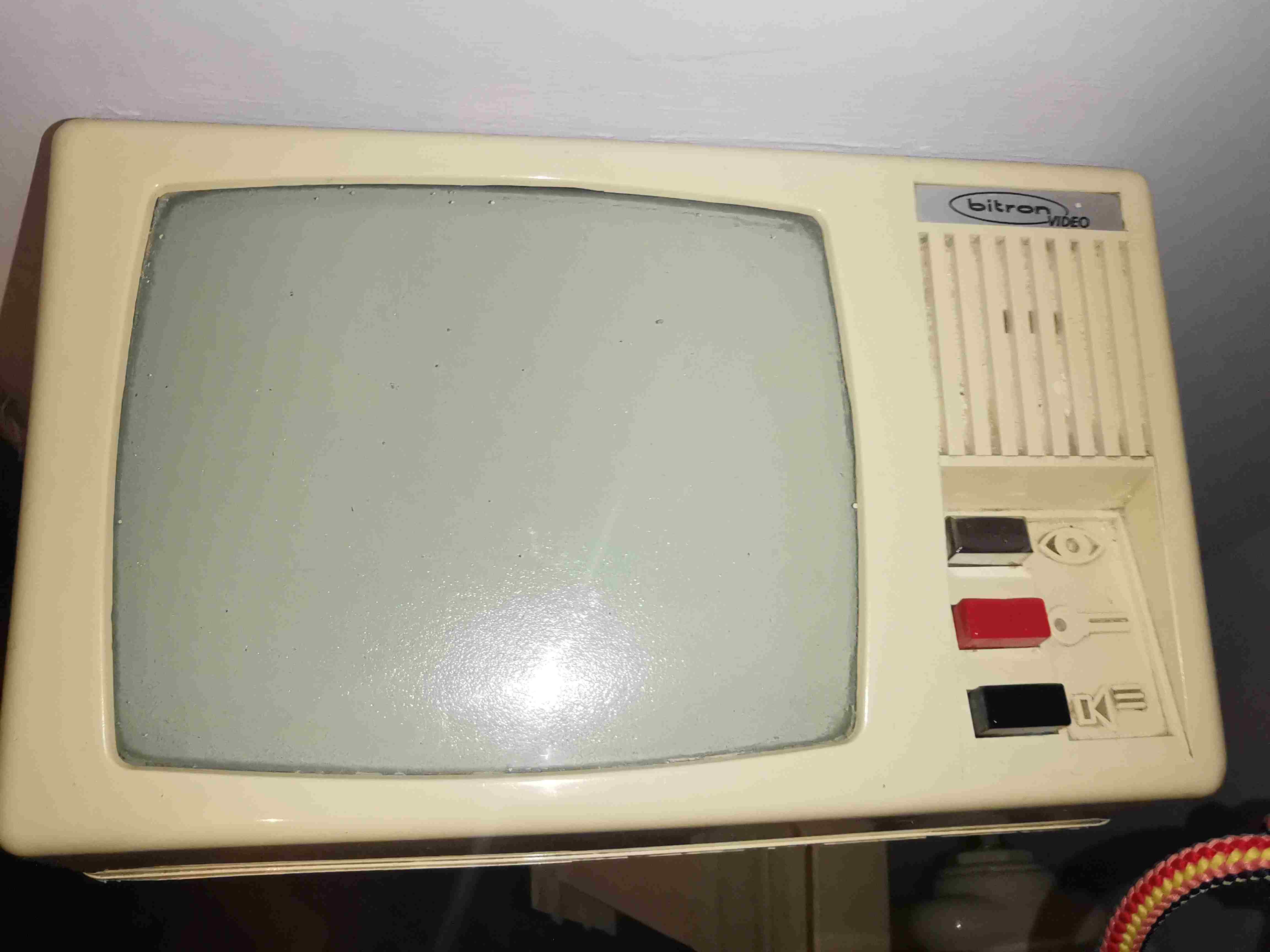

Giuseppe Falcone Inserito: 10 luglio 2023 Segnala Inserito: 10 luglio 2023 Salve a tutti, ho necessità di sostituire questo citofono, che vi allego, con uno più moderno.. compatto e possibilmente con lo schermo.. anche se la vedo difficile. L'elettricista mi ha detto che al massimo posso trovare un semplice modello con cornetta. Grazie a chi mi aiuterà
ROBY 73 Inserita: 10 luglio 2023 Segnala Inserita: 10 luglio 2023 Ciao Giuseppe Falcone, 13 minuti fa, Giuseppe Falcone ha scritto: ..........L'elettricista mi ha detto che al massimo posso trovare un semplice modello con cornetta. E infatti ha perfettamente ragione. La Bitron Video non esiste più e purtroppo gli altri videocitofoni di altre marche non sono compatibili con questo
Giuseppe Falcone Inserita: 10 luglio 2023 Autore Segnala Inserita: 10 luglio 2023 55 minuti fa, ROBY 73 ha scritto: Ciao Giuseppe Falcone, E infatti ha perfettamente ragione. La Bitron Video non esiste più e purtroppo gli altri videocitofoni di altre marche non sono compatibili con questo Perdonami, ma quindi devo tenermi questo robo inguardabile? Non esiste alcun modo di cambiarlo?
ROBY 73 Inserita: 10 luglio 2023 Segnala Inserita: 10 luglio 2023 (modificato) 43 minuti fa, Giuseppe Falcone ha scritto: Non esiste alcun modo di cambiarlo? Se vuoi ancora un videocitofono, NO. Si potrebbe fare delle prove con vari videocitofoni di altre marche, ma rischi di buttare via soldi inutilmente, dove più o meno saranno da spendere circa 500 €, poi il portafogli è il tuo; quindi, vedi tu come vorresti procedere. Oppure come ti ha già detto l'elettricista, con un citofono solo audio, allora lo puoi cambiare. Altra ipotesi, insisti con il condominio / amministratore per cambiare l'intero impianto e allora potrai installare anche il monitor ultrapiatto con collegamento Wi-Fi per gestione da remoto o quello che preferisci. Modificato: 10 luglio 2023 da ROBY 73
Giuseppe Falcone Inserita: 10 luglio 2023 Autore Segnala Inserita: 10 luglio 2023 1 ora fa, ROBY 73 ha scritto: Se vuoi ancora un videocitofono, NO. Si potrebbe fare delle prove con vari videocitofoni di altre marche, ma rischi di buttare via soldi inutilmente, dove più o meno saranno da spendere circa 500 €, poi il portafogli è il tuo; quindi, vedi tu come vorresti procedere. Oppure come ti ha già detto l'elettricista, con un citofono solo audio, allora lo puoi cambiare. Altra ipotesi, insisti con il condominio / amministratore per cambiare l'intero impianto e allora potrai installare anche il monitor ultrapiatto con collegamento Wi-Fi per gestione da remoto o quello che preferisci. Grazie per la risposta. SI alla prossima riunione sicuramente mi farò sentire. Anche perchè non sono l'unico. Per sopravvivere nel frattempo. Che citofono mi consigli? Solo audio ovviamente..
ROBY 73 Inserita: 11 luglio 2023 Segnala Inserita: 11 luglio 2023 22 ore fa, Giuseppe Falcone ha scritto: Per sopravvivere nel frattempo. Che citofono mi consigli? In teoria puoi vedere un qualsiasi citofono 4+n con chiamata in Corrente Alternata, come ad esempio il Vimar 887U; l'Urmet 1130/16 o 1133/15; il Comelit 2703U; poi se vai in rete puoi vedere anche il Tegui T-71U, oppure il Master VXPH410, oppure se lo volessi anche tutto nero, puoi vedere il Cyfral 5902768850796 oppure nero e grigio, basta che lo cerchi su Amazon. Però prima per non rischiare di buttare "soldi al vento" inutilmente, sarebbe meglio vedere i collegamenti e l'articolo di quel videocitofono; quindi, smontalo e posta un paio di foto dei collegamenti e dell'apparecchio stesso in genere
SaraMSara Inserita: 21 luglio 2023 Segnala Inserita: 21 luglio 2023 Buongiorno, ho lo stesso problema. Vorrei sapere allegando foto videocitofono smontato qual'é il citofono compatibile. Grazie mille
Roberto Garoscio Inserita: 22 luglio 2023 Segnala Inserita: 22 luglio 2023 SaraMSara, è vietato accodarsi a discussioni altrui, apri una nuova discussione.
Giuseppe Falcone Inserita: 28 luglio 2023 Autore Segnala Inserita: 28 luglio 2023 In ogni caso è stato molto utile, daurante i lavori hanno buttato per sbaglio la piastra e non riuscivo a mandarvi una foto con i fili al fine di capire che citofono comprare 😀
ROBY 73 Inserita: 28 luglio 2023 Segnala Inserita: 28 luglio 2023 18 minuti fa, Giuseppe Falcone ha scritto: In ogni caso è stato molto utile, daurante i lavori hanno buttato per sbaglio la piastra e non riuscivo a mandarvi una foto con i fili al fine di capire che citofono comprare 😀 Ma intendi la piastra di collegamento? E quindi adesso sei completamente senza citofono?
Giuseppe Falcone Inserita: 29 luglio 2023 Autore Segnala Inserita: 29 luglio 2023 16 ore fa, ROBY 73 ha scritto: Ma intendi la piastra di collegamento? E quindi adesso sei completamente senza citofono? Si ma tanto ancora non ci vivo. Ma di qua a quando finiscono i lavori devo trovare un citofono compatibile
ROBY 73 Inserita: 29 luglio 2023 Segnala Inserita: 29 luglio 2023 9 ore fa, Giuseppe Falcone ha scritto: .........Ma di qua a quando finiscono i lavori devo trovare un citofono compatibile Ok, facci sapere
Giuseppe Falcone Inserita: 1 agosto 2023 Autore Segnala Inserita: 1 agosto 2023 Il 30/7/2023 alle 00:29 , ROBY 73 ha scritto: Ok, facci sapere In realtà speravo mi poteste aiutare voi. Non me ne intendo per nulla. Adesso che ci sono le foto dei fili in teoria qualcuno potrebbe 😅
ROBY 73 Inserita: 1 agosto 2023 Segnala Inserita: 1 agosto 2023 6 ore fa, Giuseppe Falcone ha scritto: In realtà speravo mi poteste aiutare voi. Intanto scegli il citofono tra quelli che ti ho citato nel post del 11 luglio, poi vediamo il da farsi. Il videocitofono BITRON funziona tutto, giusto? Lo cambi solo per estetica, giusto?
Giuseppe Falcone Inserita: 5 settembre 2023 Autore Segnala Inserita: 5 settembre 2023 Il 2/8/2023 alle 00:02 , ROBY 73 ha scritto: Intanto scegli il citofono tra quelli che ti ho citato nel post del 11 luglio, poi vediamo il da farsi. Il videocitofono BITRON funziona tutto, giusto? Lo cambi solo per estetica, giusto? Sisi esatto lo cambio solo per estetica. Io ho scelto Vimar 887U. Ma devo ancora farlo installare
max.bocca Inserita: 5 settembre 2023 Segnala Inserita: 5 settembre 2023 Reperto archeologico, è la versione con il Din 8 poli? In quel modello è il monitor che genera i sync H e V alla telecamera e alimenta anche la stessa. Conoscevo bene 40 anni fa...
ROBY 73 Inserita: 5 settembre 2023 Segnala Inserita: 5 settembre 2023 10 ore fa, Giuseppe Falcone ha scritto: Io ho scelto Vimar 887U. Quindi in teoria (non sono sicuro al 100%, anzi), dovrebbe essere così: BITRON VIMAR 887U C = Ingresso fonia, chiamata e apriporta = morsetto 3 = filo bianco 9 = Apri cancello = morsetto 7 = nero 5 = Altoparlante o microfono fonia = morsetto 1 o 2 = filo blu o verde, provali 6 = Altoparlante o microfono fonia = morsetto 1 o 2 = filo blu o verde, provali 7 = suoneria = morsetto 6 = filo nero Segnati i fili uno per uno con un pezzo di nastro di carta o isolante bianco in modo da scrivere il morsetto dove sono collegati attualmente, altrimenti rischi di non riuscire più a distinguerli. Inoltre, se i fili ci arrivano, collega prima il 887U provvisorio senza staccare la base del vecchio BITRON, in modo che se per caso non dovesse funzionare qualcosa non diventi matto a rifare tutto. Chiudi il coperchio e aggancia la cornetta del nuovo citofono prima di suonare 11 ore fa, max.bocca ha scritto: Reperto archeologico, è la versione con il Din 8 poli?............ Conoscevo bene 40 anni fa... Casomai se hai qualche informazione in più, ben vengano
Giuseppe Falcone Inserita: 10 ottobre 2023 Autore Segnala Inserita: 10 ottobre 2023 Il 6/9/2023 alle 00:02 , ROBY 73 ha scritto: Quindi in teoria (non sono sicuro al 100%, anzi), dovrebbe essere così: BITRON VIMAR 887U C = Ingresso fonia, chiamata e apriporta = morsetto 3 = filo bianco 9 = Apri cancello = morsetto 7 = nero 5 = Altoparlante o microfono fonia = morsetto 1 o 2 = filo blu o verde, provali 6 = Altoparlante o microfono fonia = morsetto 1 o 2 = filo blu o verde, provali 7 = suoneria = morsetto 6 = filo nero Segnati i fili uno per uno con un pezzo di nastro di carta o isolante bianco in modo da scrivere il morsetto dove sono collegati attualmente, altrimenti rischi di non riuscire più a distinguerli. Inoltre, se i fili ci arrivano, collega prima il 887U provvisorio senza staccare la base del vecchio BITRON, in modo che se per caso non dovesse funzionare qualcosa non diventi matto a rifare tutto. Chiudi il coperchio e aggancia la cornetta del nuovo citofono prima di suonare Casomai se hai qualche informazione in più, ben vengano Scusate se rispondo solo ora. Purtroppo non funziona. Da problemi tra fonia e audio.. non riesco a uscirne..
Giuseppe Falcone Inserita: 10 ottobre 2023 Autore Segnala Inserita: 10 ottobre 2023 Il 5/9/2023 alle 12:19 , max.bocca ha scritto: Reperto archeologico, è la versione con il Din 8 poli? In quel modello è il monitor che genera i sync H e V alla telecamera e alimenta anche la stessa. Conoscevo bene 40 anni fa... Se rieci a darmi una mano te ne sarei davvero grato..
ROBY 73 Inserita: 10 ottobre 2023 Segnala Inserita: 10 ottobre 2023 6 ore fa, Giuseppe Falcone ha scritto: Purtroppo non funziona. E allora mi dispiace, ma non saprei che dirti di più preciso, ciao
Giuseppe Falcone Inserita: 23 gennaio 2024 Autore Segnala Inserita: 23 gennaio 2024 Dopo mesi ancora mi ritrovo a non aver risolto il problema. Qualcuno ha avuto esperienze con questo citofono?
NMS Inserita: 26 febbraio 2025 Segnala Inserita: 26 febbraio 2025 On 1/23/2024 at 1:57 PM, Giuseppe Falcone said: After months I still find myself not having solved the problem. Has anyone had experience with this intercom? Ciao @Joseph Falcone, sei riuscito a risolvere il problema? Ho lo stesso sistema e ho bisogno di sostituirlo con qualcosa di più moderno.
Livio Orsini Inserita: 26 febbraio 2025 Segnala Inserita: 26 febbraio 2025 NMS per favore leggi attentamente il regolamentoi che hai accettato liberamente. Gli accodamenti sono sempre vietati, bisogna sempre aprire una nuova discussione! Inoltre questa discussione è inattiva da oltre un anno.
