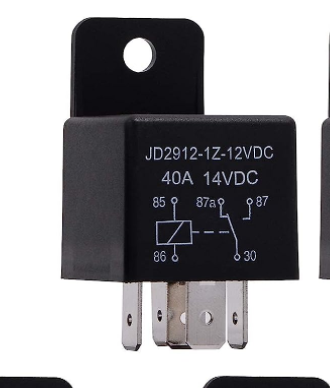

gettis Inserito: 12 luglio 2023 Segnala Inserito: 12 luglio 2023 Ciao a tutti. Desideravo un'info su un relé a 12 volt; sulla bobina del relé che allego se immetto sempre 12 volt ma con una batteria di 13 amper corro il rischio di distruggere la bobina oppure funziona lo stesso senza alcun problema. Grazie
Dumah Brazorf Inserita: 12 luglio 2023 Segnala Inserita: 12 luglio 2023 (modificato) Passa la corrente che la bobina lascia passare, non più di 10-20mA di solito. E' costruito per stare acceso a tempo indefinito. Attenzione che se lo comandi usando un transistor dovrai aggiungere un diodo in antiparallelo per evitare picchi di tensione all'accensione/spegnimento che possono distruggere il transistor. Modificato: 12 luglio 2023 da Dumah Brazorf
gettis Inserita: 12 luglio 2023 Autore Segnala Inserita: 12 luglio 2023 1 ora fa, Dumah Brazorf ha scritto: Passa la corrente che la bobina lascia passare, non più di 10-20mA di solito. E' costruito per stare acceso a tempo indefinito. Attenzione che se lo comandi usando un transistor dovrai aggiungere un diodo in antiparallelo per evitare picchi di tensione all'accensione/spegnimento che possono distruggere il transistor. Ok grazie é proprio quello che mi interessava sapere.
patatino59 Inserita: 13 luglio 2023 Segnala Inserita: 13 luglio 2023 16 ore fa, gettis ha scritto: con una batteria di 13 amper corro il rischio di distruggere la bobina Pensa alla corrente di casa: Se su una presa da sedici Ampere ci colleghi una piccola lampadina da 0.1 Ampere, si brucia ?
