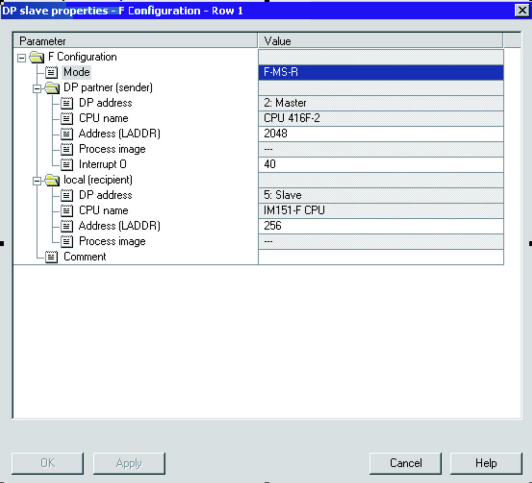

Comunicazione S7300 - S71500 PN-Coupler
Salve a tutti,
Mi scuso per il disturbo
Ho un impianto con una CPU Safety 315 da interfacciare con un S71500 tramite un pn-coupler  (Sono due macchine separate)
Il progetto è fatto in Tia 16.
Il mio problema è la parte safety.
Ad oggi interscambi di questo tipo li ho fatti solo tra S71500 o S71200.
A quanto ho capito per comunicazioni  S7300 - S71500  è possibile utilizzare come sempre fatto i blocchi RCVDP - SENDDP nel Main safety scrivendoli nella prima e nell'ultima riga.
Nel S71200 e nel S71500 sull'Input LADDR  doveva essere utilizzato HW_SUBMODULE per entrambi i blocchi .
Ora per l'S7300 cosa bisogna utilizzare sull'input LADDR?????  L' . mi parla di ''INT'' ma non capisco a cosa sia riferito.
Forse vuole indicare semplicemente il numero del dispositivo ???
Nell'attesa di un vostro aiuto o consiglio
Vi porgo cordiali saluti
Modificato: da antonio1022
dina_supertramp
Ciao,
Nelle proprietà delle schede safety (configurazione hw dell'S7-300) trovi l'Address (LADDR).
Ti allego la guida alla "Distribuited safety per s7-300", qui trovi tutto:
Come impostare l'hardware, come utilizzare gli FB di scambio dati safe e come parametrizzarli passo per passo.
Sono molte pagine, ma con una ricerca sui termini che ti interessano troverai subito le sezioni necessarie.
S7 Distributed Safety - configuring and programming (siemens.com)
Modificato: da dina_supertramp
