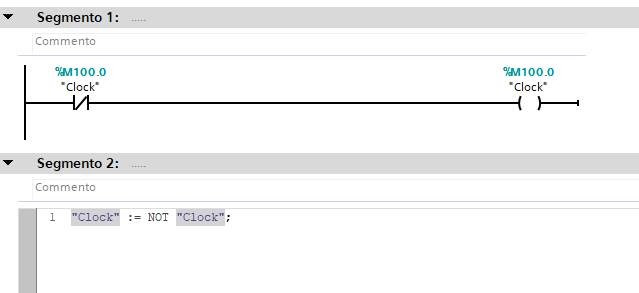

JAutomation Inserito: 14 luglio 2023 Segnala Inserito: 14 luglio 2023 Buongiorno a tutti, avrei bisogno di una info in merito appunto ai merker speciali utilizzati nella cpu s7-200. Nello specifico dovrei convertire un software scritto per una cpu 200 su di una cpu 1200. Vi chiedo, ma il merker SM0.6 “off per 1 ciclo / on 1 ciclo” dell’s7-200 come lo sostituisco sulla 1200? Grazie mille a tutti.
drn5 Inserita: 14 luglio 2023 Segnala Inserita: 14 luglio 2023 Con il byte di clock che imposti nelle proprietà Hw della CPU. C'è un punto dove lo imposti così come si faceva per le 300 e le 400. Poi i vari bit del byte impostato ti danno clock a frequenza diversa...
JAutomation Inserita: 14 luglio 2023 Autore Segnala Inserita: 14 luglio 2023 Ho trovato i bit always_on e always_off, i merker di clock ma niente relativo a questo che ho sulla 200: “off per 1 ciclo / on 1 ciclo”
max.bocca Inserita: 14 luglio 2023 Segnala Inserita: 14 luglio 2023 Oltre quelli trovi i click 1Hz 0,5Hz e così via.. Devi assegnare il byte e caricarlo nella configurazione altrimenti non funzionano... Se leggi il manuale del 1200 è spiegato
acquaman Inserita: 14 luglio 2023 Segnala Inserita: 14 luglio 2023 (modificato) Sul 1200 quel mercker non c'è, però lo puoi fare facilmente. Aggiungi una di questi 2 segmenti come primo segmento in OB1 Valuta bene dove lo usi, lo stesso programma su un 1200 girerà con una scansione molto più veloce, quindi il clock avrà una frequenza molto più alta. Modificato: 14 luglio 2023 da acquaman
max.bocca Inserita: 14 luglio 2023 Segnala Inserita: 14 luglio 2023 Effettivamente non avevo fatto caso allo specifico, anche perché non so usa quasi mai.
84paolo Inserita: 14 luglio 2023 Segnala Inserita: 14 luglio 2023 io lo usavo tanto sui vecchi plc rockwell che erano abbastanza lenti. lo usavamo per richiamare delle subroutine non critiche in alternata per diminuire il tempo di scansione del plc
drn5 Inserita: 14 luglio 2023 Segnala Inserita: 14 luglio 2023 28 minuti fa, 84paolo ha scritto: non critiche in alternata per diminuire il tempo di scansione già, ricordo, una volta ci si inventava cose del genere.... 😀
