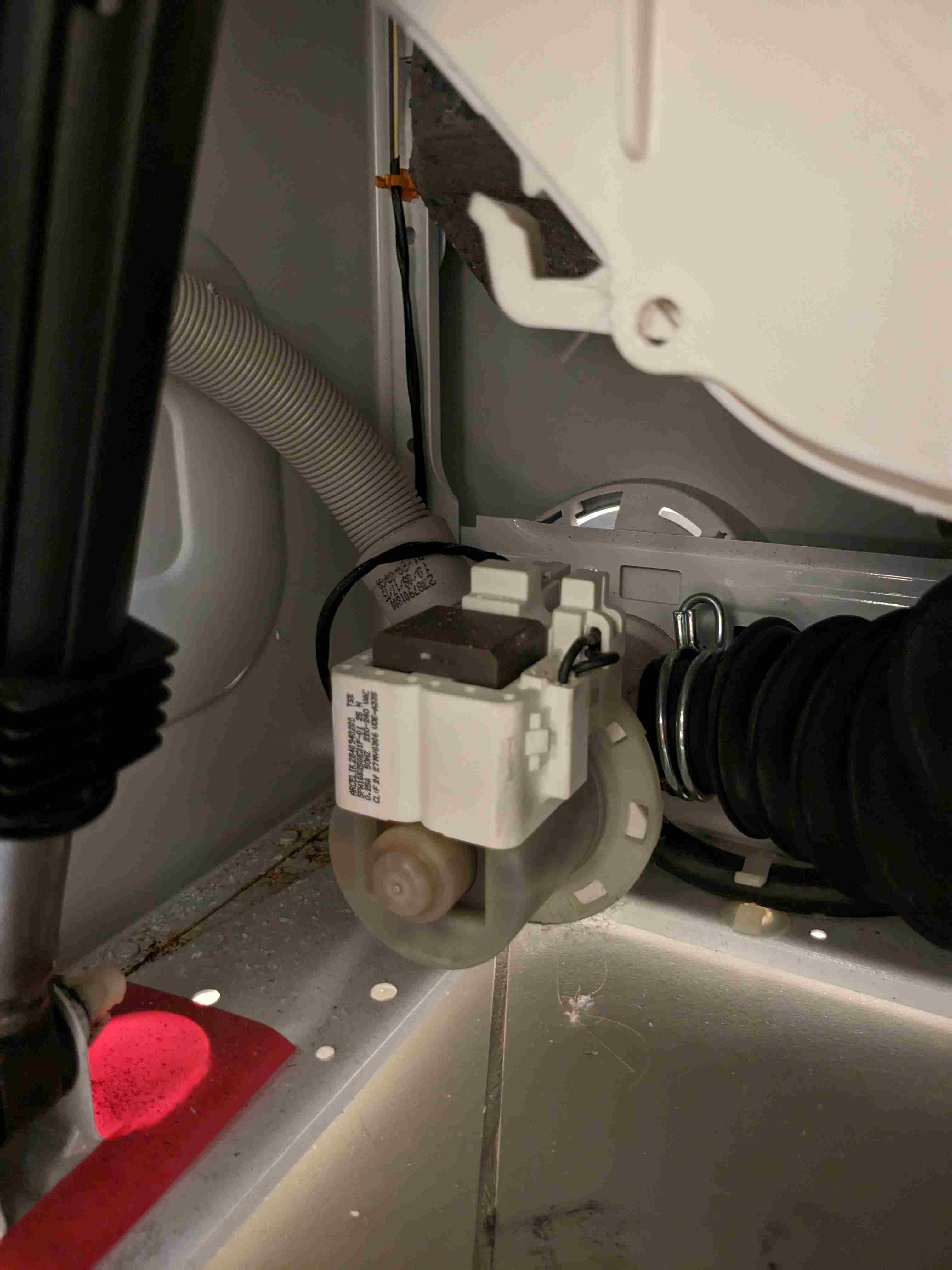

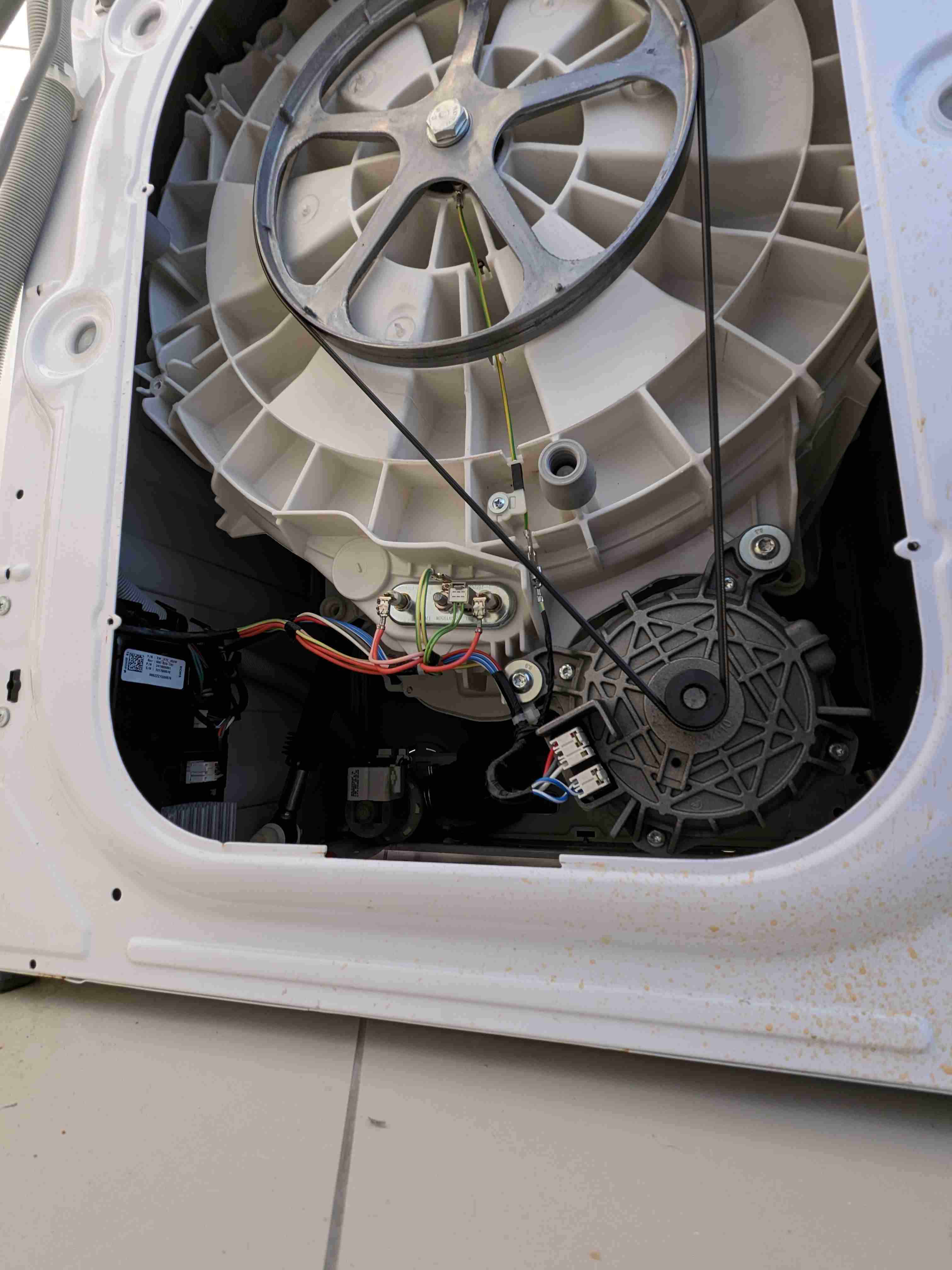

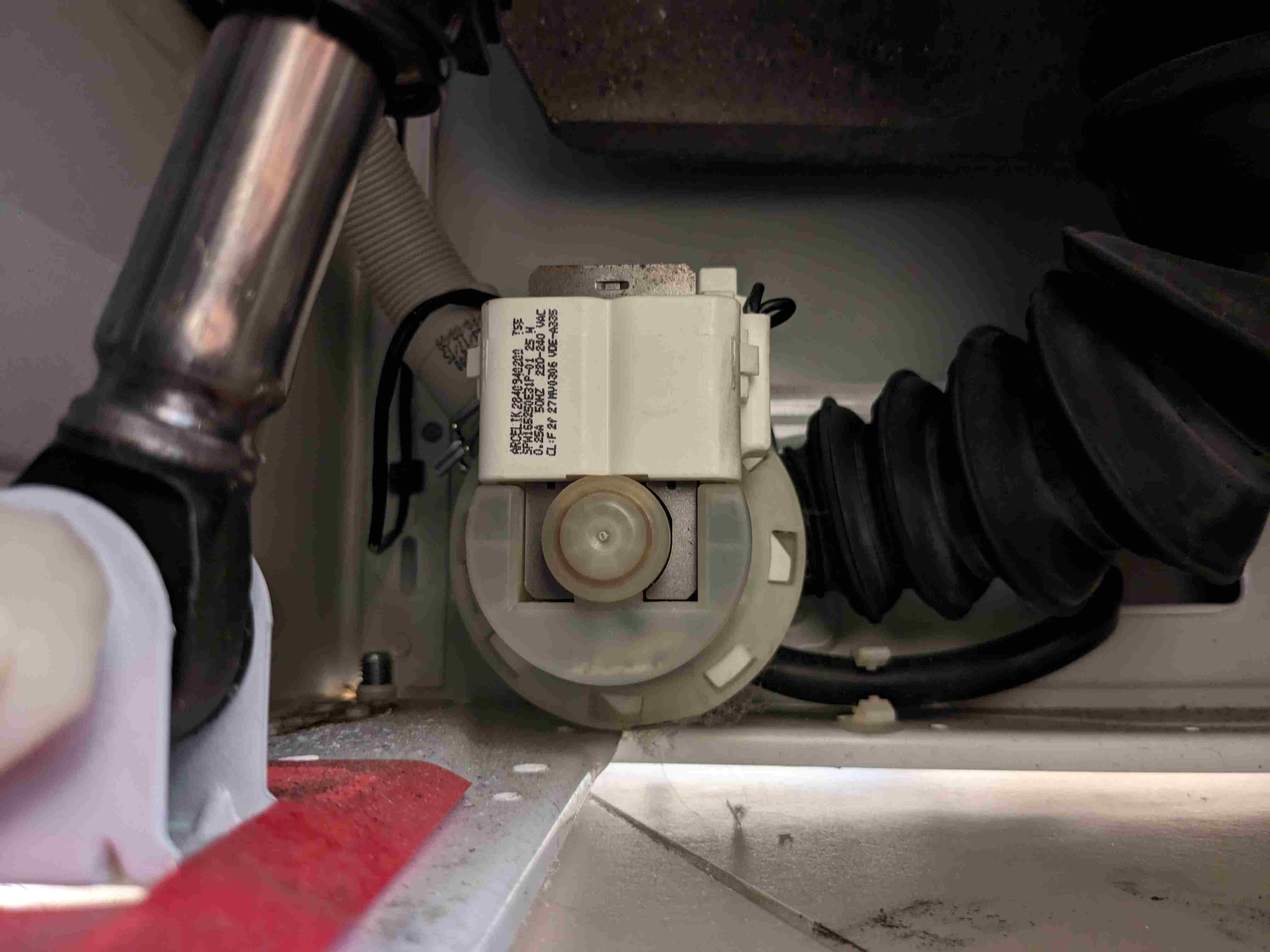

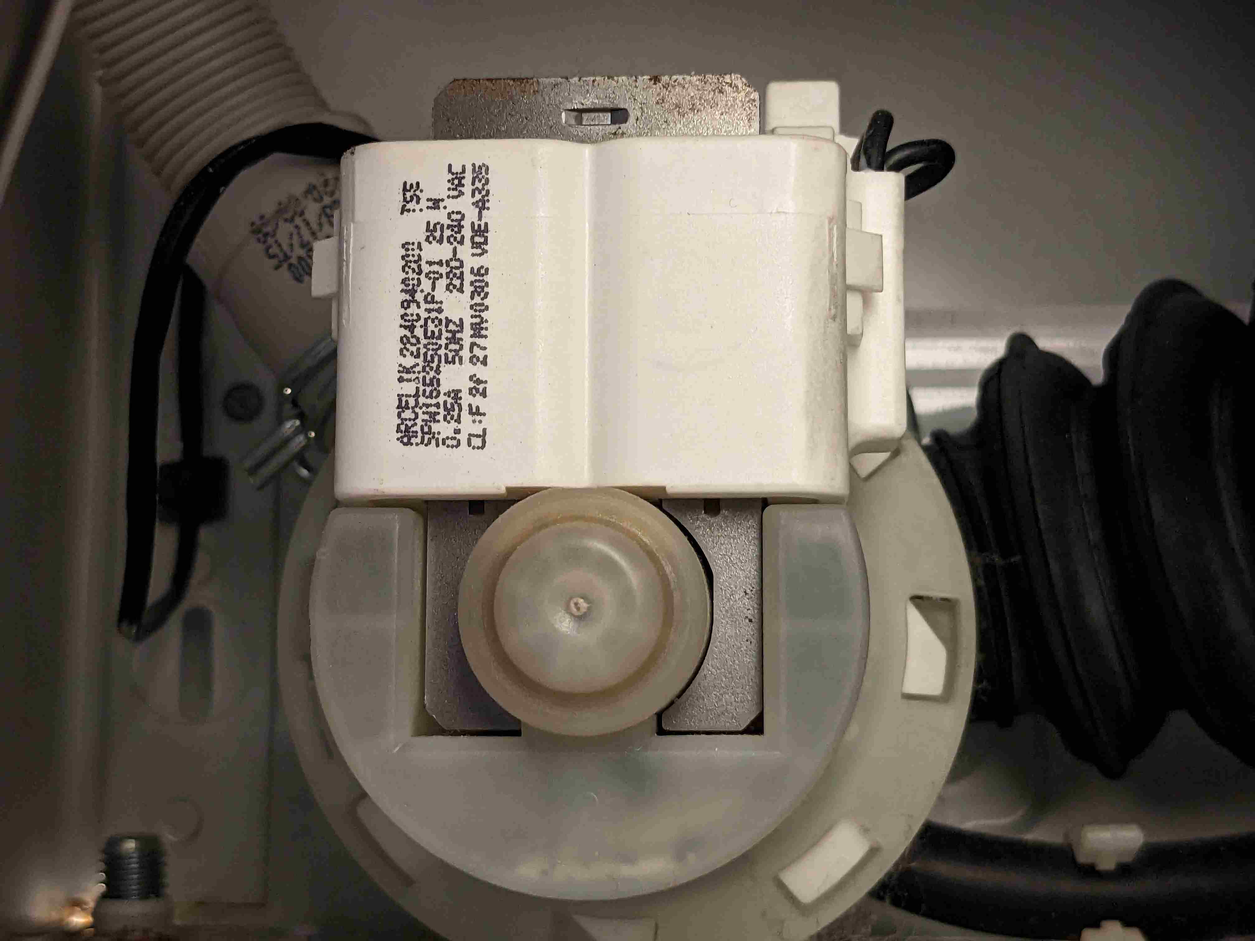

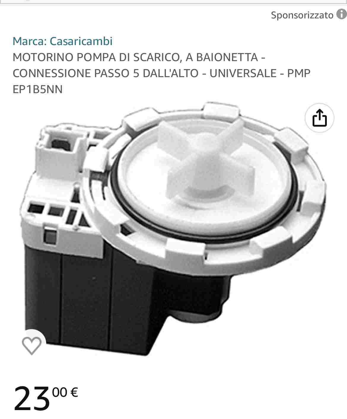

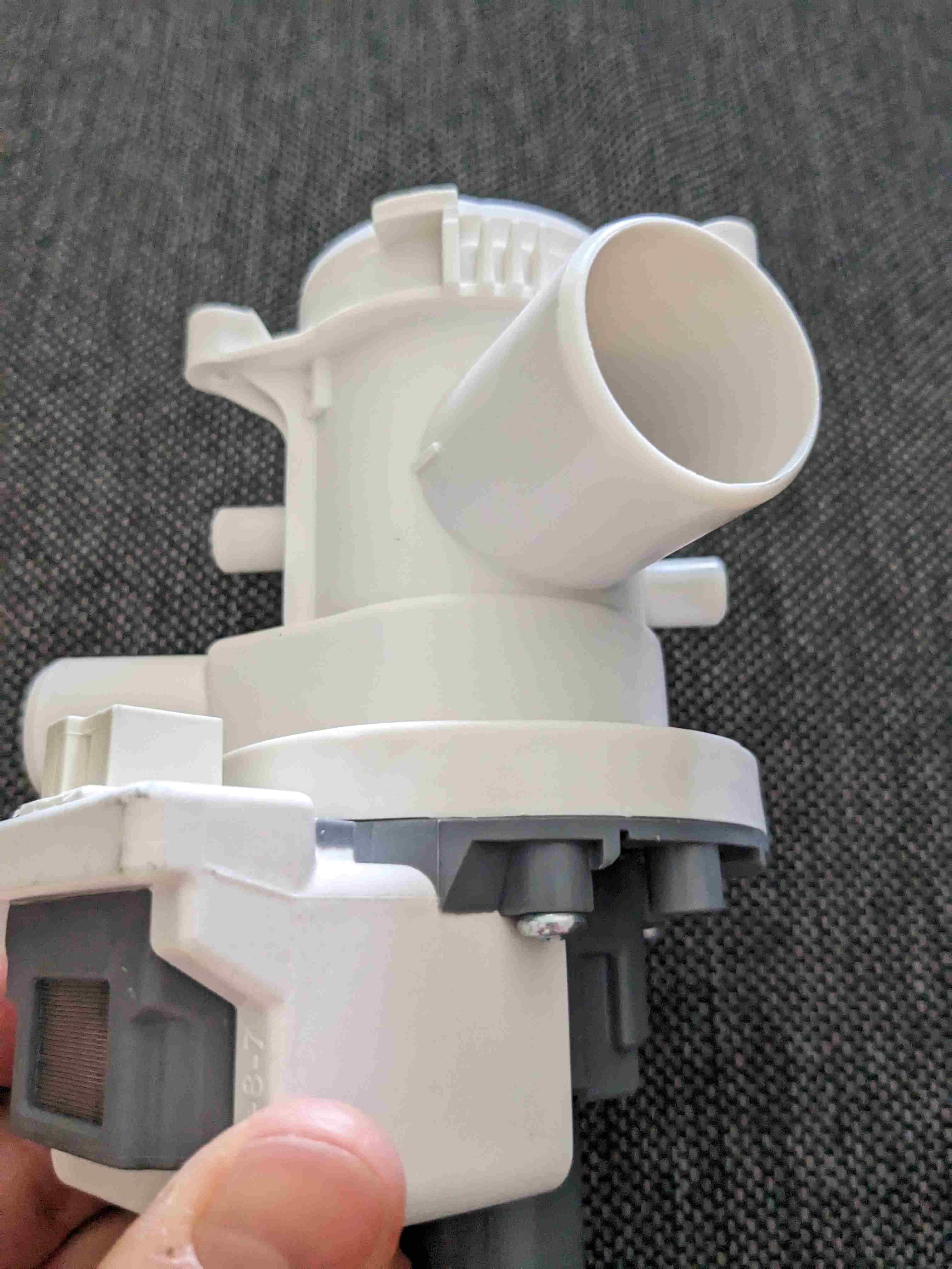

SMEG WHT610EIT Vestiti puzza di bruciato e rumore forte in scarico
Nuova casa nuove rotture.
La lavatrice che ci hanno lasciato ha iniziato a fare sempre di più rumore in fase di scarico fino ad oggi dove è diventato veramente forte colpa sicuramente di un paio di centesimi rimasti incastrati
I panni tirati fuori puzzavano forte di bruciato.
Ho quindi fatto un lavaggio a 90 gradi con sola candeggina e due pezze per prova.
Puzza sparita ma il rumore forte ora rimane.
Per me si è semi bruciata la pompa di scarico (in lavaggio zero rumori quando tira acqua e non scarica )
Ho fatto un video.
Come faccio a recuperare il codice articolo per chiedere ad un ricambiata se ce l'ha ?
Ho sopra l'asciugatrice altrimenti l'avrei già smontata ...
Stefano Dalmo
Smonta il pannello posteriore  e vedi se riesci a fotografare solo la parte posteriore , il corpo motore , potresti sostituire solo quello , che è completo di girante e spendi pure meno .
8 hours ago, Stefano Dalmo said:
Smonta il pannello posteriore  e vedi se riesci a fotografare solo la parte posteriore , il corpo motore , potresti sostituire solo quello , che è completo di girante e spendi pure meno .
Wait , intendi sostituire il corpo motore ?
Oppure ho capito male ?
7 hours ago, Ciccio 27 said:
Comunque è una Beko.
Grazie, stavo notando che navigando tra siti di ricambi mi davano come compatibile Beko, quindi certezza :)
2 ore fa, Lins ha scritto:
intendi sostituire il corpo motore
La sola parte motrice della pompa di scarico, che si accoppia alla chiocciola/corpo filtro. Costa meno che compare il pezzo completo 😉
I motorini sono tutti uguali, al massimo si sostituisce il connettore con un paio di faston e via
Stefano Dalmo
2 ore fa, Lins ha scritto:
Wait , intendi sostituire il corpo motore ?
Oppure ho capito male ?
Già ti hanno risposto , basta vedere l’attacco tra motore e corpo filtro .
solo quello cambia
Non lo sapevo, grazie mille!
Domani dovrei essere a casa e vedo di aprirla posteriormente
Modificato: da Lins
Ecco le foto chieste, mi basta andare da un ricambiata generico e fare vedere quei codici ?
[Edit] trovata in 2 nanosecondi cercando Pompa scarico Arcelik 2840940200
Addirittura su Amazon
Direi che è lei no ?
PXL_20230716_092247339.NIGHT.thumb.jpg.fed20b51170b4e8048efd648866f416f.jpgPXL_20230716_092332699.NIGHT.thumb.jpg.a405d9927176a96963c6c845e4e85740.jpgPXL_20230716_092349221.NIGHT.thumb.jpg.e749309a9794eb57861549b293613c64.jpg
Modificato: da Lins
Stefano Dalmo
Devi sostituire solo questa parte  per spendere poco
Stefano Dalmo
Magari puoi vedere da un ricambista di zona  , col campione .
si sgancia ruotando  , però  vai meglio smontando tutta,   credo .
ha un fermo che bisogna premere altrimenti non ruota  .
c’è qualche sito che la vende a 11 ma devi vedere le spese di spedizione.
Modificato: da Stefano Dalmo
Visto grazie mille.
Son tentato dato il prezzo alla fine esiguo di cambiarlo interamente.
Qualche sbattimento in più ma lo farei dato che il tappo filtro interno è sporco di ruggine causa sicuramente le monete che erano rimaste lì.
(Si lo so che tanto da lì scarica ma. Non ce la faccio a vederlo in quello stato 😀)
Ma si riesce a capire se 2840940200 e 2840940100 sono intercambiabili?
Trovo spesso il secondo in alternativa al primo codice
 Pompa arrivata ma purtroppo rispetto all'originale presenta un'uscita aggiuntiva per il drenaggio.
Come si può vedere in foto ne possiede 2 al posto di 1 (ho scoperto che a parità di codice ricambio ne esistono 2)
Vorrei restituirla , o c'è qualche metodo sicuro per chiudere uno dei due fori drenaggio ?
Un tappo di sughero. 😁
Potresti anche staccare la parte motrice e metterla sull'altro corpo pompa. 😉
Stefano Dalmo
O ci infili un pezzo di gomma   O ci metti un tubicino  e lo pieghi su se stesso  ,
ci avviti una vite  ,ci arrotoli del nastro adesivo , trova un modo pure in base a quello che hai a casa .
un tecnico ha sempre qualcosa per tappare quel foro , sai quante volte …
4 minuti fa, Ciccio 27 ha scritto:
Potresti anche staccare la parte motrice e metterla sull'altro corpo pompa. 😉
Non può  e diverso l’attacco😉
Modificato: da Stefano Dalmo
Quando capitò a me, non potendo scambiare i pezzi ci avvitai una vite con un po' di canapa per fare tenuta, ma credo che vada molto meglio del teflon o alla peggio nastro isolante. Ma se puoi fare il trapianto il problema non si pone😉
Il trapianto non si può, attacchi differenti.
Ho in casa della schiuma espandente spray.
Pensavo quella e rifinendo con del silicone.
Io con i fluidi ho sempre avuto una pessima esperienza 😂
Stefano Dalmo
Si vede ! Scusa ,
ma con tante cose che sono state nominate , da dove ti è venuto la schiuma espansa . Ti risulta che sigilla i liquidi.
visto che hai il silicone trova una vite che con un po di forza ci avvita , metti un po di silicone sui filetti e avvita . Ed è fatta
Mi piaceva l'idea della schiuma 😂
Visto che mi era stato suggerito il sughero non avendolo pensavo a fare espandere un minimo la schiuma ed una volta espansa sigillare col silicone.
Nessun problema, si cambia soluzione
Stefano Dalmo
Il sughero si .
Bastava comprare una bottiglia di vino , così facevi due cose , l'utile e il dilettevole  , riparavi e brindavi !🥳😜
8 ore fa, Stefano Dalmo ha scritto:
Non può  e diverso l’attacco😉
Già, che scemo... 🤦‍♂️
  • 4 months later...
Ed eccoci di nuovo qua
La lavatrice ha nuovamente iniziato a fare puzza pesante di bruciato post lavaggio
Non sempre e mai ripetibile anche a parità di bucato e sta volta non è colpa della pompa di scarico.
La situazione è peggiorata al punto che :
- esce molto fumo bianco a fine lavaggio aprendo l'oblò
- si sente battere in centrifuga ad alti giri
Il rumore di battito lo fa anche a lavatrice vuota facendo una centrifuga a 1000 giri
Inoltre si sente rumore di trascinamento metallico con cestello che fa degli scatti a fine corsa
Ho controllato in prossimità dei bracci e non mi sembra che la crociera sia spezzata, cuscinetto "esploso" ?
LA situazione è preoccupante e vorrei evitare di ritrovarmela in fiamme (sarò io ma sta Beko non mi inspira fiducia)
Ho fatto un paio di video con carico e senza per capire l'entità del rumore, non ho pensato tuttavia di riprendere il fumo
Rumore battiti centrifuga con lavatrice carica
Rumore battiti centrifuga con lavatrice vuota
Rumore trascinamento
Modificato: da Lins
secondo me hai la guarnizione che sfrega sul cesto
è da capire se il cesto non gira in asse per la rottura della crociera o dei cuscinetti, o se è un problema di soffietto
Cosa che avevo pensato ,ma il rumore dei colpi sia a lavatrice piena che scarica ?
Primi due video
